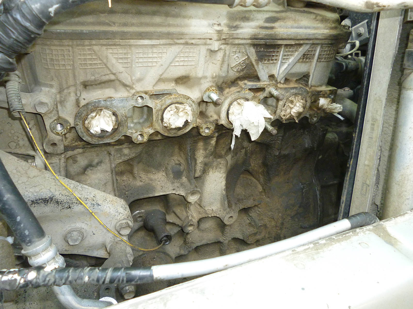

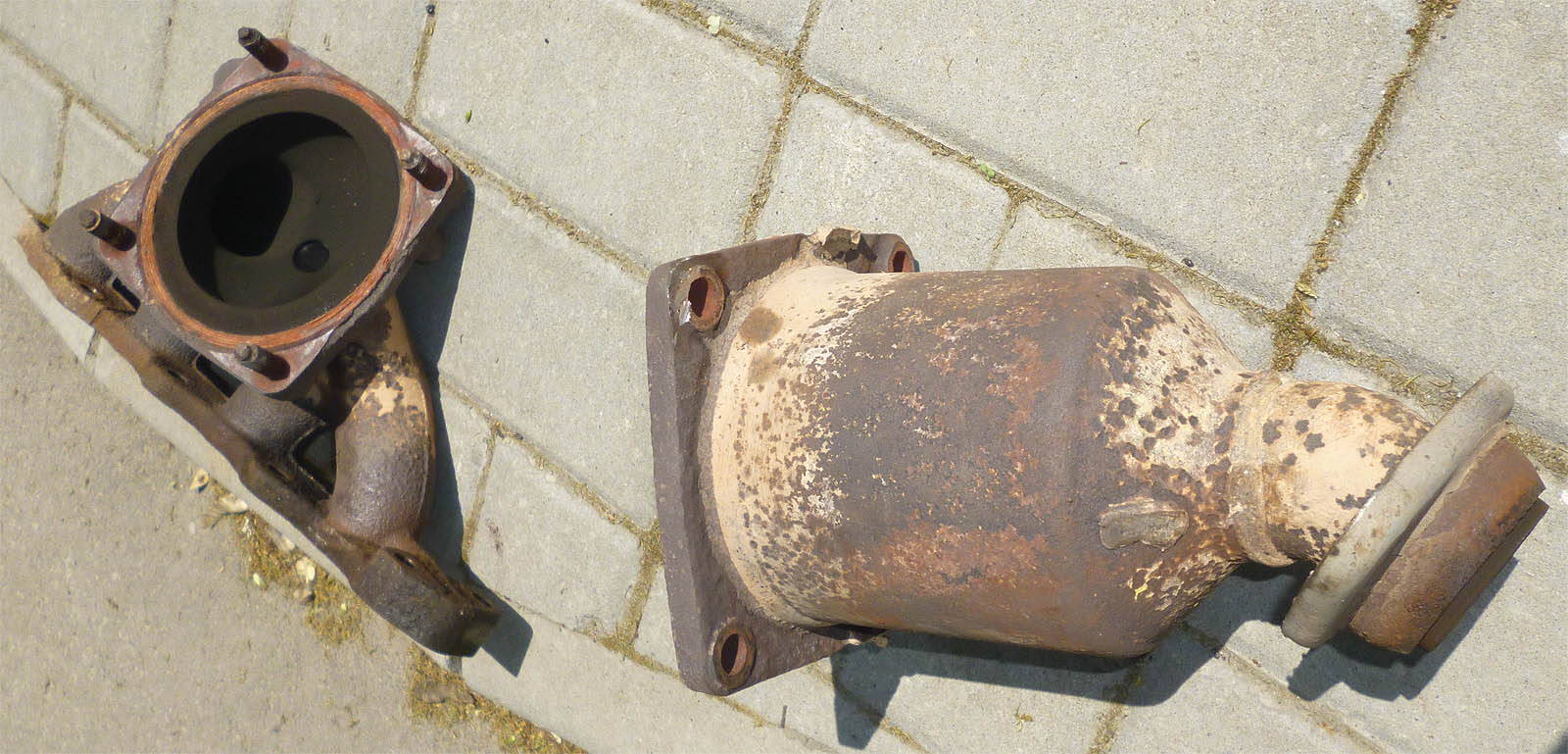

Поскольку зимой катализатор был выбит, и по некоторым иным причинам,мну сегодня сподвиглось снять катализатор (двигатель G13BB), причем пришлось делать это вместе со съемом выпускного коллектора .
- размер полости, в которой размещался каталитический блок: диаметр варьируется от 100,8 до 101,2 мм, высота полости от плоскости крышки сужения 115 мм.
- то есть сам каталитический блок должен иметь диаметр не более 100,8 мм и высоту, соответствующую полости, из запасных варинтов я встречал типоразмеры 100 и 110 мм.
- гайки крепления половинок корпуса катализатора, размер на ключ которых я определить не мог, оказались чудовищно прокородирововавшими остатками гаек, на резьбу М10х1.25 .
Заменены на новые обмеднённые с той же резьбой.
Если присмотреться к последнему снимку, то можно со скорбью заметить, что пара гаек вывернулись вместе со шпильками. Шпильки и гайки М8, шпильки несимметричные, ахтунг, та сторона, что короче - в двигатель.

О съеме выпускного коллектора.
Есть пара неудобных гаек,не помог даже гайколом для одной из них (самой неудобной).
Ибо, гайки-то с прессшайбой! и этой трети гайки хватает, чтобы все было плохо.
Оставшуюся треть, как всегда, прорезал бормашиной. После прорезки, естественно, гайка сошла от удара зубила.
Приемный коллектор вместе с банкой катализатора благополучно вынимается вниз, никакого снятия промежуточной трубы выхлопной не надо, она отлично и сама уезжает в сторону, ибо висит на пряниках.
Разборка половинок банки катализатора свелась к аккуратному надрезанию болгаркой 4 почти истлевших гаек и удалению их остатков зубилом.
Вероятно, если найти гайки из нержавейки с резьбой М10х1.25, они навсегда решили бы проблему закисания в этом месте, но у нас в Ростове в метизных магазинчиках только со стандартной резьбой.

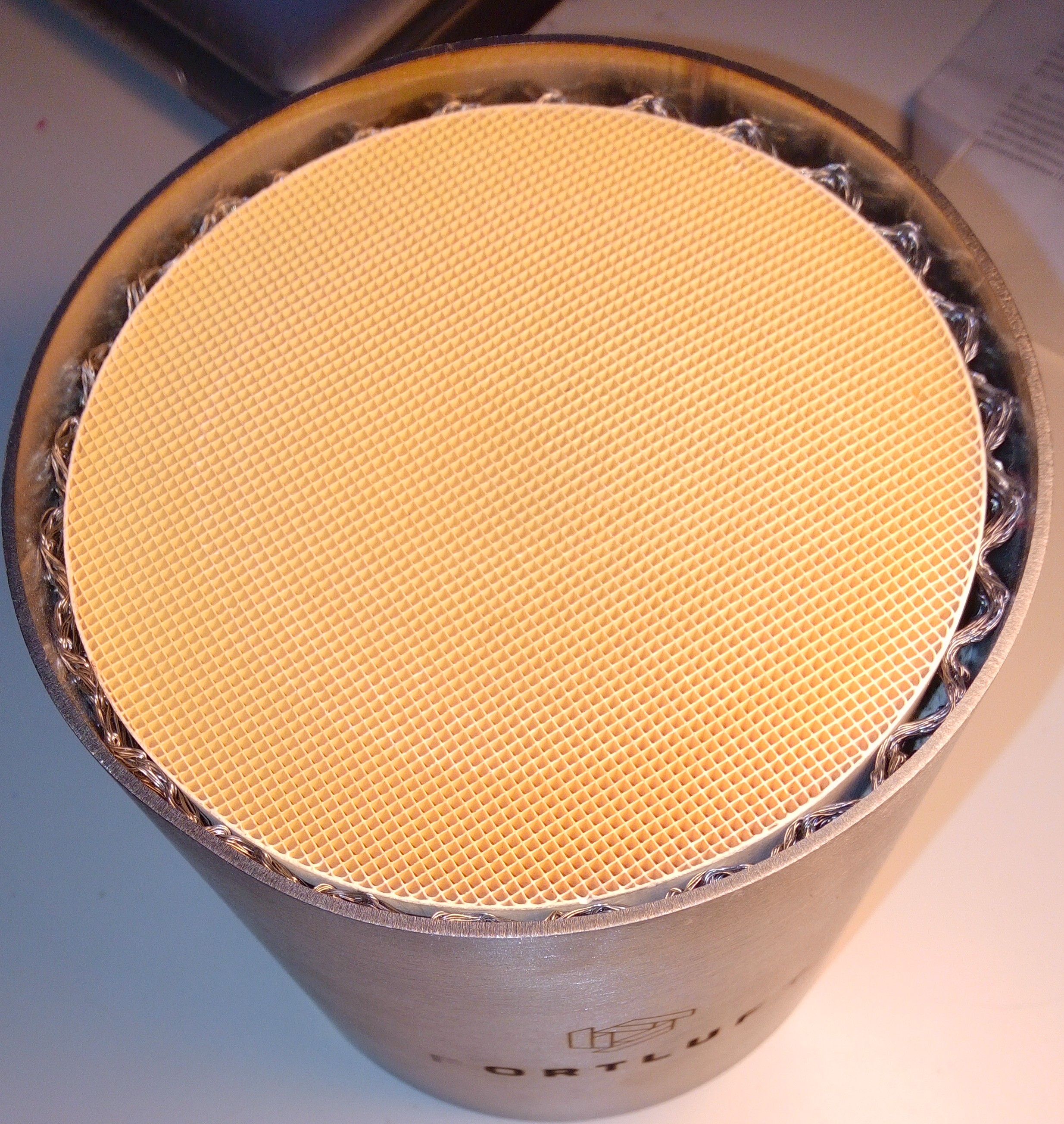

Заказан вот такой ремонтный блок катализатора:
https://www.fortluft.com/catalog/universalnie-katalizatori/remontnyj-blok-katalizatora-101110e4
примерно выглядит так:
На мелком фото плохо видно, но в трубе из нержавейки на какой-то металлической гофре по периметру, висит керамический блок. Евро 4 - это что?
Если габаритные размеры указаны правильно, надеюсь засунуть его напрямую в корпус катализатора, вот только как крепить... а крепить надо... может, мелкими болтами из нержавейки, чтобы не выгорели.

Приехал сменный блок от Фотрлифт.
Диаметр наврали!! Написано было 101 мм - а в реальности, 101,6 .
Напомню, что размер полости, в которой размещался каталитический блок: диаметр варьируется от 100,8 до 101,2 мм,
таким образом, надо что-то делать!
Высота - точно 110, хоть тут....
Наверное, попробую проточить оболочку. Задача не очень приятная. Это нержавеющая сталь, но труба с толщиной стенок 1,5 мм
Надо снять с каждой стороны где-то по 0,3 - 0,4 мм.
Или может попробовать проточить корпус катализатора внутри, но там может не дать загнутый конец выпуска.
Или не знаю, может, сильно нагреть корпус, сильно охладить катализатор и попытаться вставить одно в другое?

Не было печали, купила бабка порося.
Купил бы 90110e4 и не было бы таких проблем, да и деньжат бы потратил меньше на эту херню.
ШРАЙБИКУС
17 Сентябрь 2008
3,513
268
Ну если не ссышь что оно застрянет посередине то рискни.
nix13
(хен) Тайный советник
23 Июль 2012
2,575
339
Ростов-на-Дону
Да что-то стремно стало.
Буду точить.
Номер детали -на какие шиши?
Этот то хоть 6100 рэ.
К тому же привлекла идея того, что кат может быть сменным блоком.
Буду точить.
