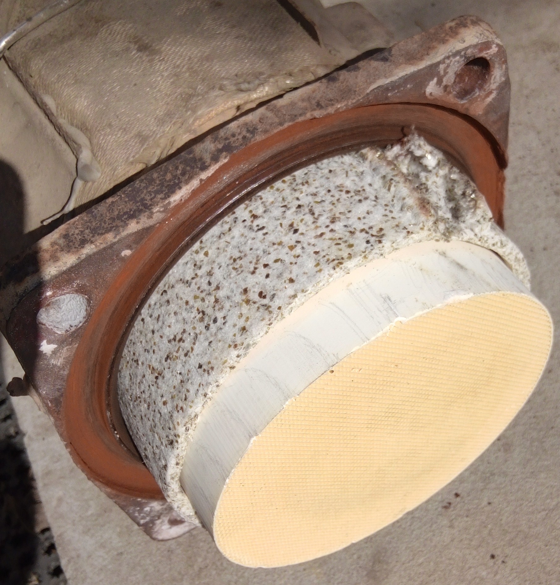

Корпус ремонтного блока пришлось аккуратно болгаркой разрезать повдоль, зажав в тисках.
Только после этого удалось вынуть блок катализатора (соты) и прокладку.

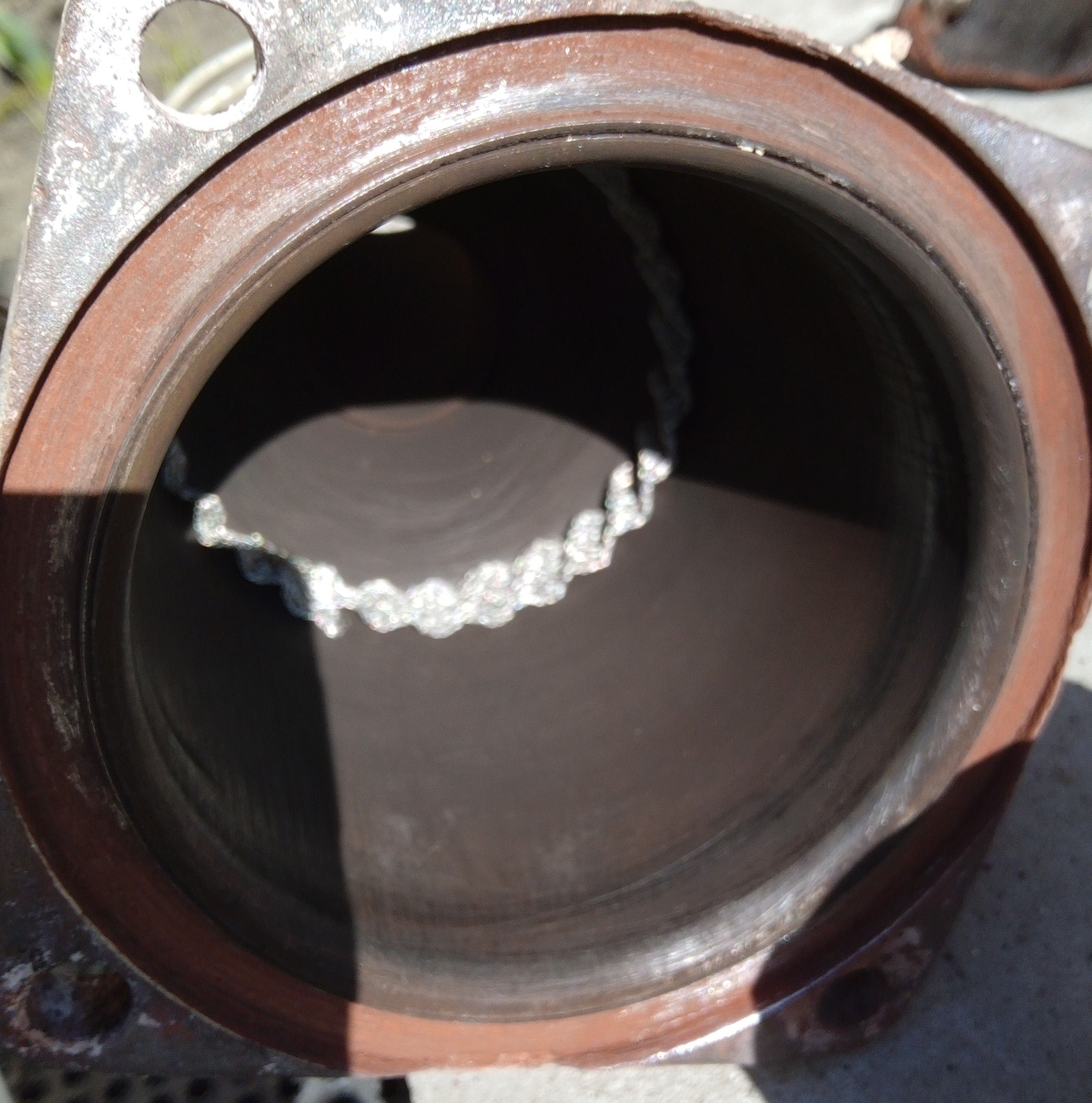

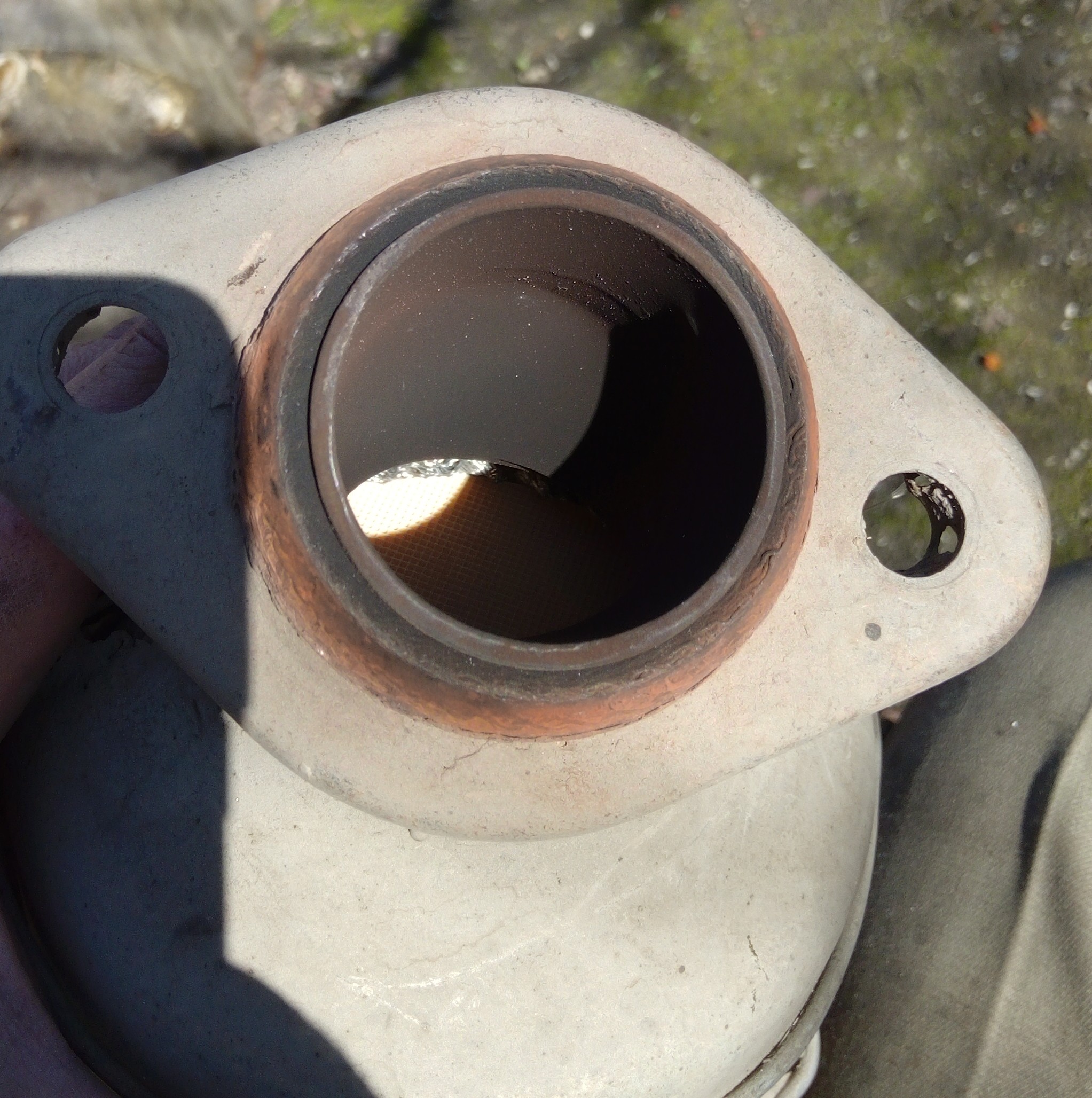

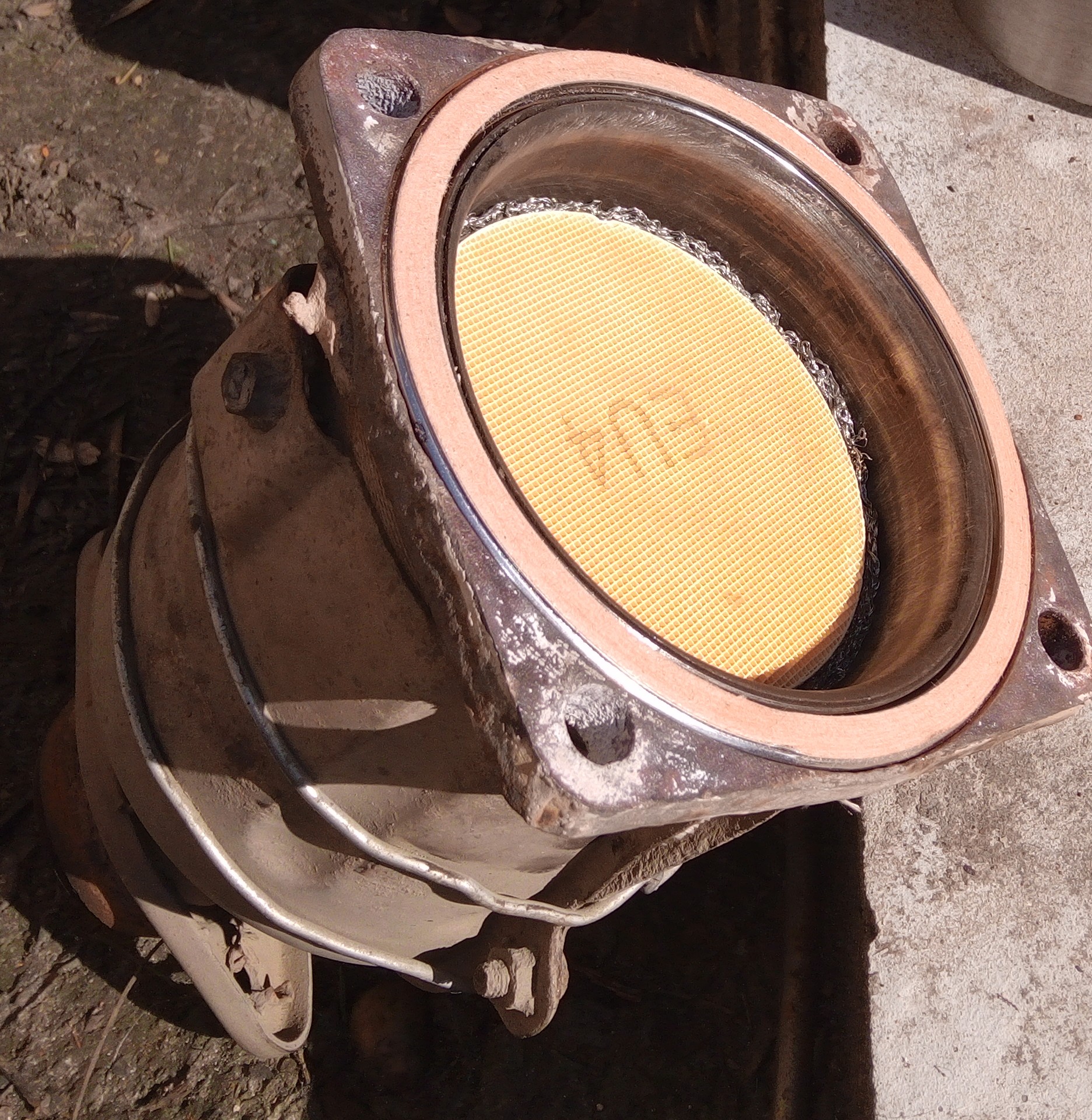

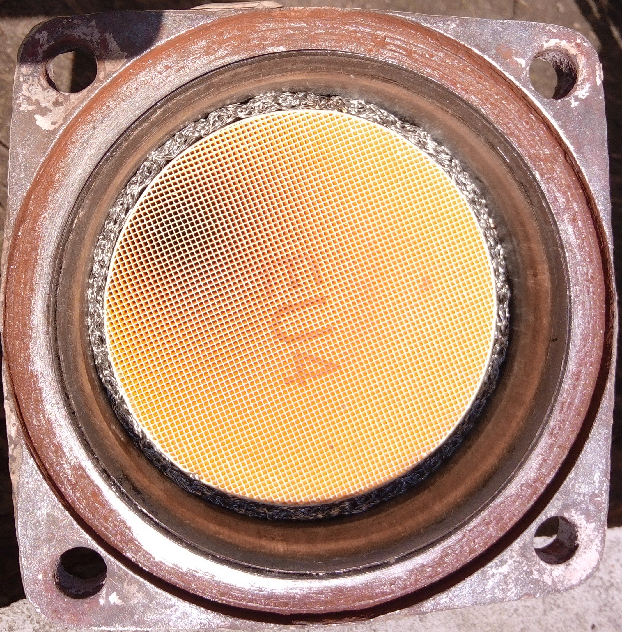

Заводим мотор. Ура, все работет, звук мотора стал заметно тише, сзади идет водяной пар вместо керосиновой вони, по итогам езды динамика осталась примерно та же. Получилось! IMG_20200308_110130~2.jpg IMG_20200308_113022~2.jpg IMG_20200308_111722~2.jpg IMG_20200308_105757~2.jpg IMG_20200308_110653~2.jpg

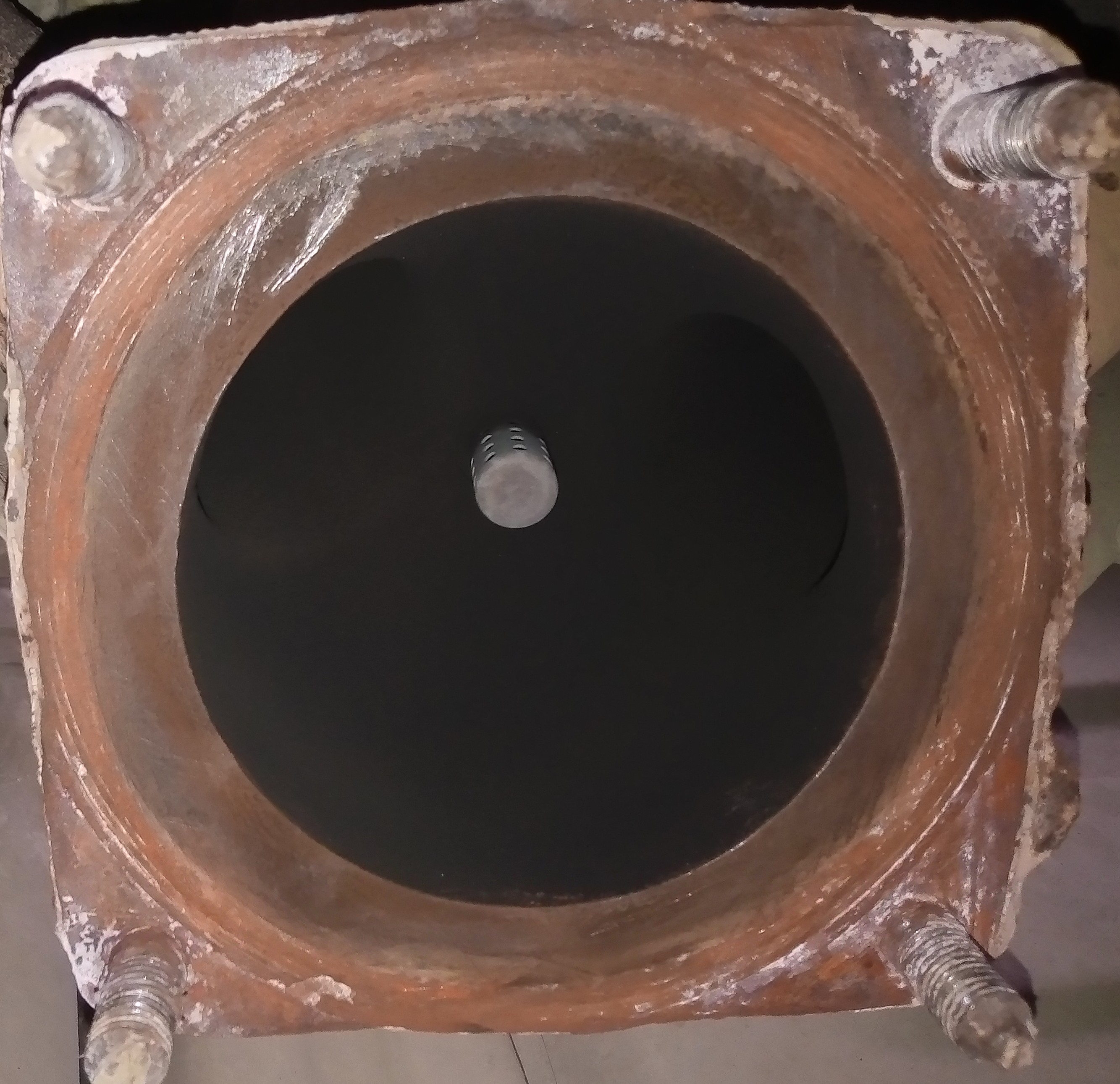

Кто будет повторять - тщательно ототрите внутреннюю поверхность ведра от сажи и потрите мелкой наждачкой, даже несмотря на то, что ее диаметр больше внутреннего диаметра трубы Фортлифта, с одетой прокладкой блок керамики сажается внутрь довольно плотно. Но все засовывается руками.
Мне важно лишь, что утром воздух во дворе тепеь чистый.
Вот на фото, очень интересное фото.
Это выпускной коллектор с той стороны ведра катализатора.
Черное это сажа, но обратите внимание по центру - кислородный датчик чист!
Потому что греется, верочтно !

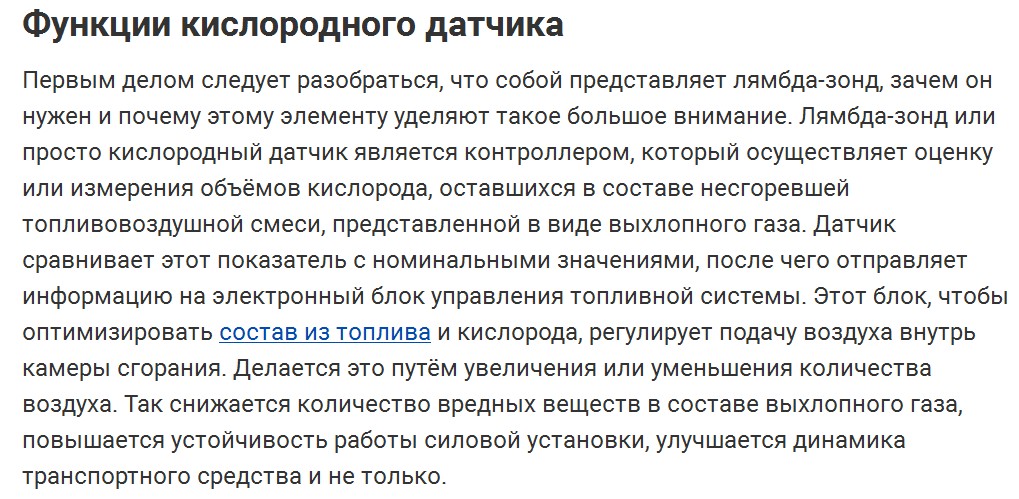

Кому интересно, этот идиот здесь обитает. https://drivertip.ru/repair/kak-pochistit-lyambda-zond-v-domashnih-usloviyah.html
