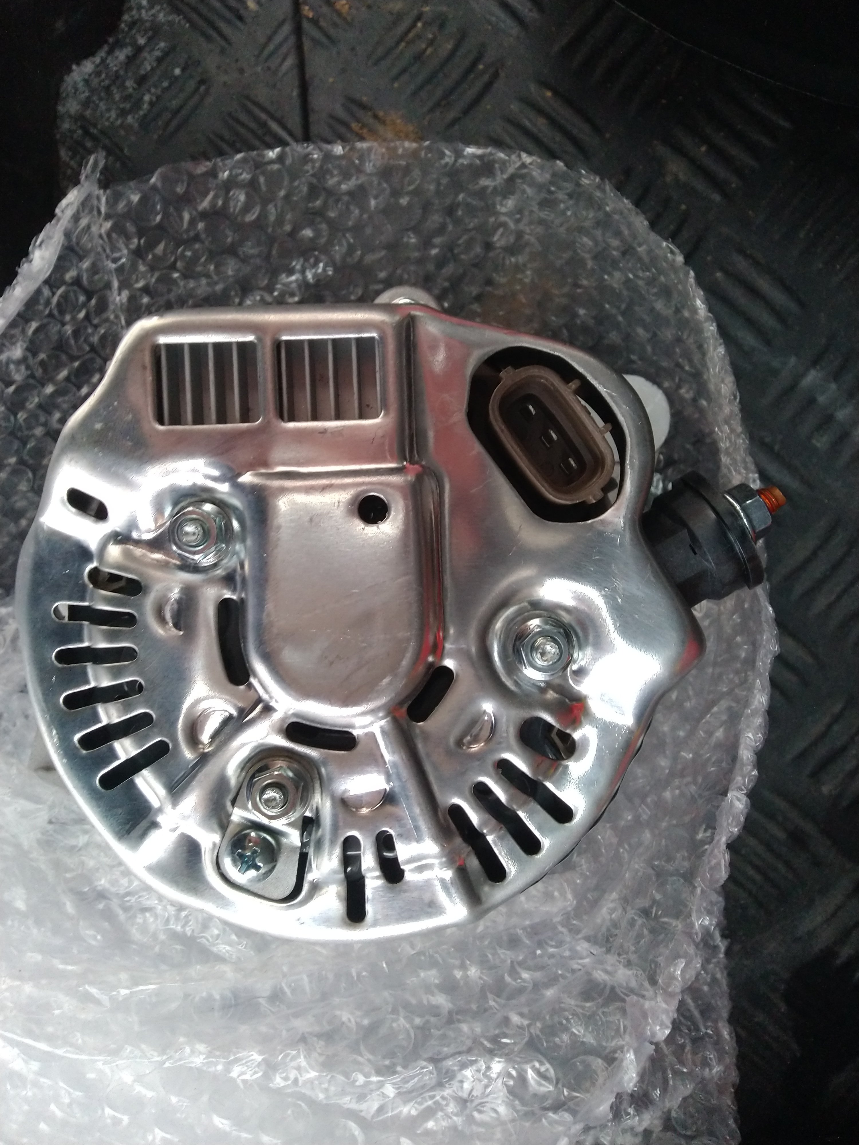

Ну вот, сегодня пришел заказанный на ебее генератор от NIPPARTS - вместе с пересылкой обошелся в 112 евро. Как только поставлю, отпишу о его работе....да, и ремешок хочу конечно новый...Никто не скажет, какая длина этого ремня скажем от контитеча? Хочу заказать по интернету, там дешевле но только надо знать длину.

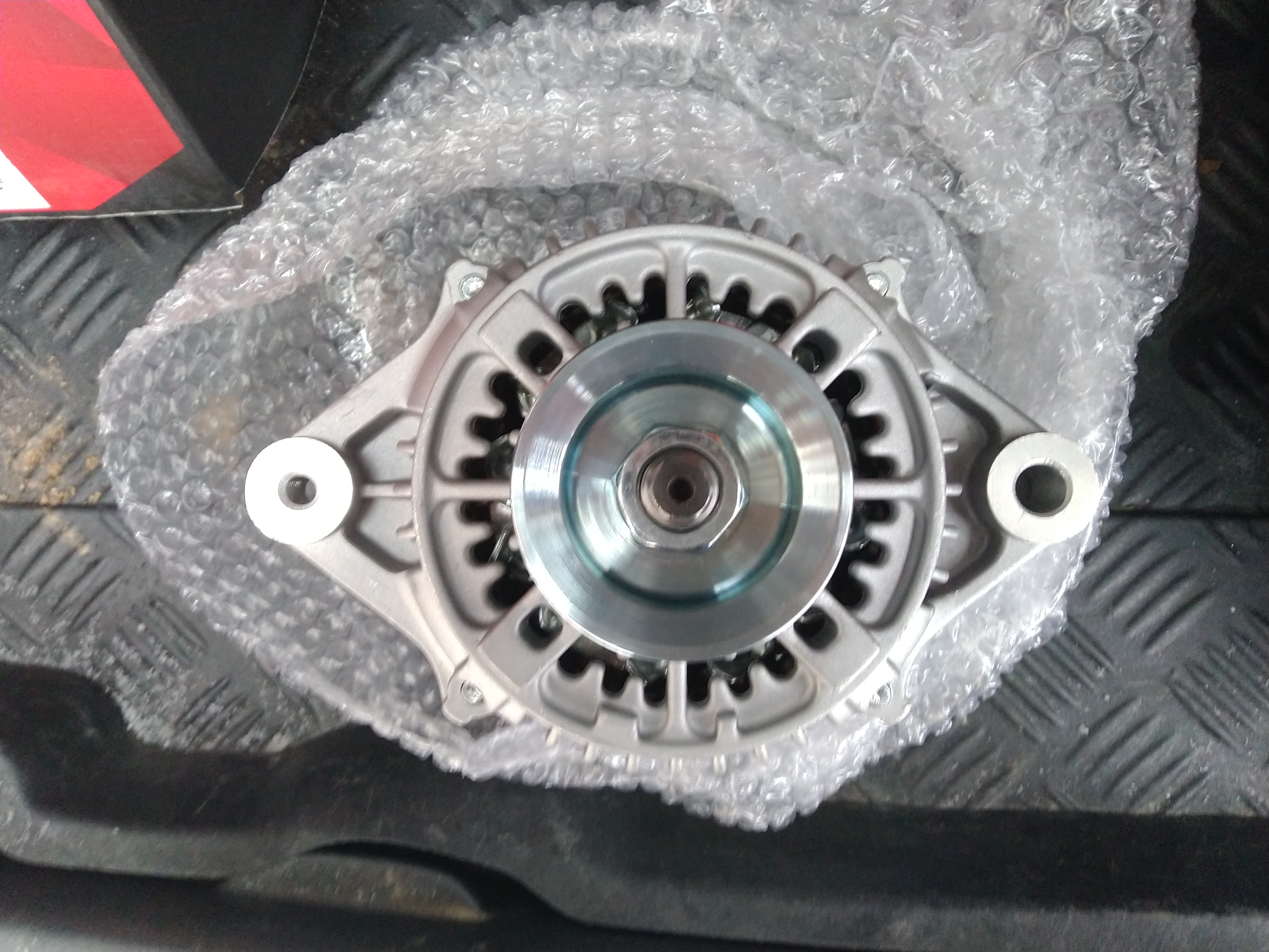

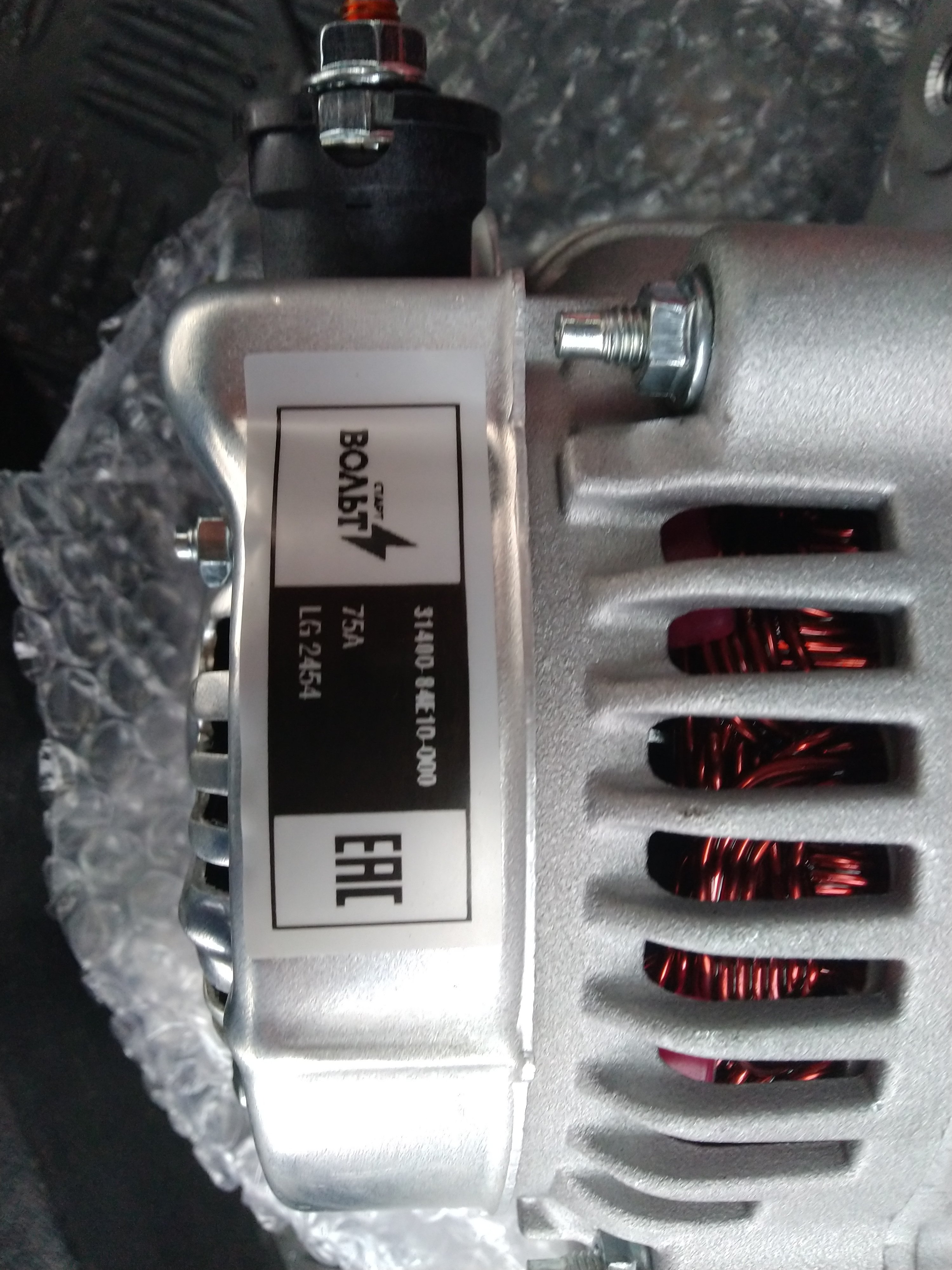

Здравствуйте! Как и обещал, сообщаю что под капотом поселился новый "типа отечественный" генератор StartVolt LG 2454, старичка Денсо попробую восстановить и в запас.
