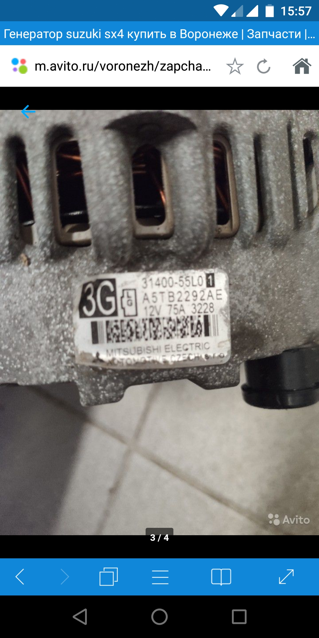

Надоели высокочастотные свисты и попался недорого б/у генератор.Купил,поставил работает.Он от SX4,немного фишка не там и шпилька смотрит не туда.Но всё защелкнулось и прикрутилось.А на моём родном одна половинка корпуса лопнута и шуршат подшипники. Screenshot_2020-07-19-15-57-44.jpg Это родной гена SX4,подошёл только так.Если надо сфотаю сверху как стоит.
