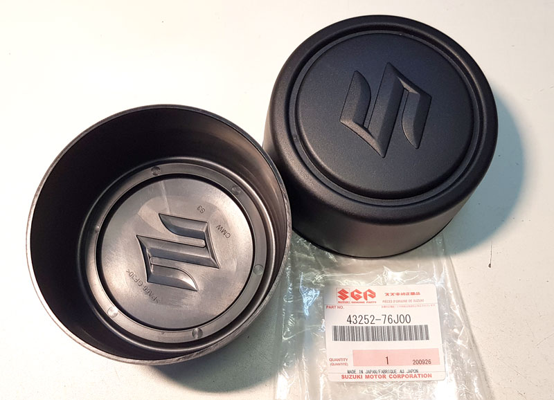

Колпаки на задние колеса. 43252-76J00
цена на февраль 2021 года - 740 рублей один колпак.

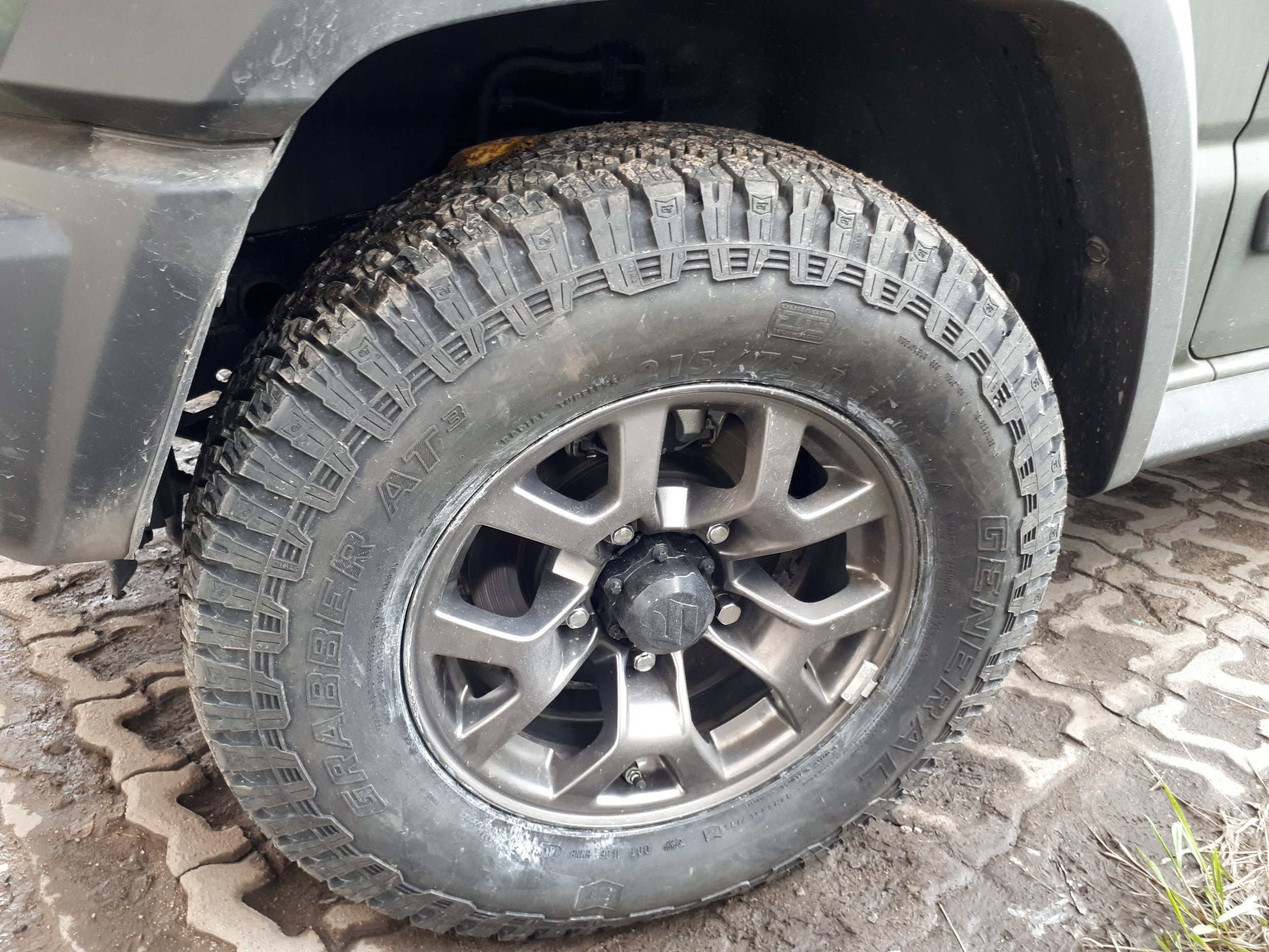

Пока махнул родные на Женерал Грабер АТ3 в 215/75.
Стоят доп подкрылки, новые 215 влезли нормально.
Bor71
10 Март 2019
258
103
автомобиль
20190922_155916.jpg Они. Только у меня в обозначении скоростной режим по моему 100Т. С белыми буквами на боковине это производство США. Без белой краски - или Словакия или ЮАР ( у меня).

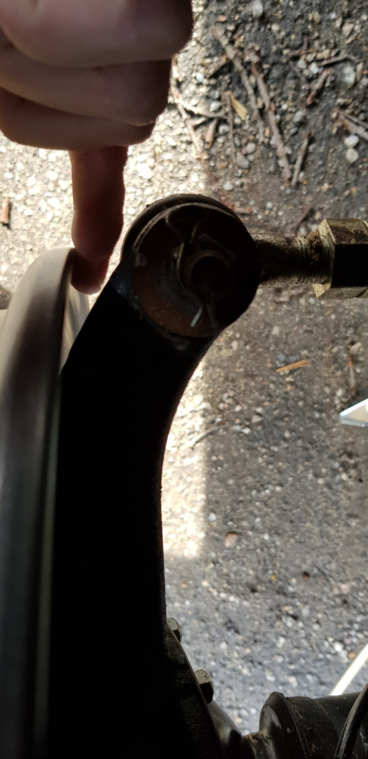

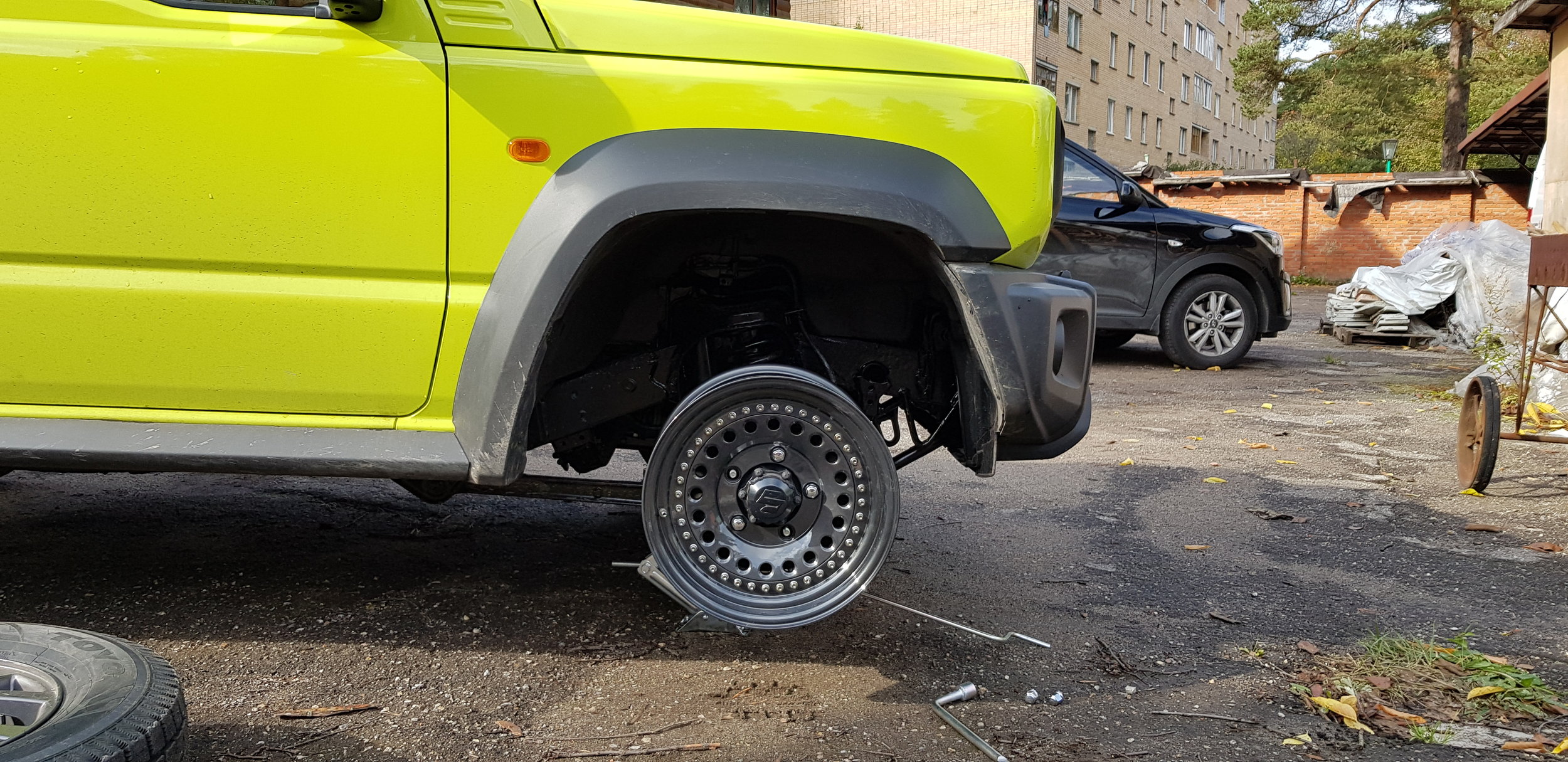

Вы лично ставили такой диск(6.5/r15/et5)? Или вам кто то рассказал это? Сегодня примерял именно такой размерности и всё отлично (зазор с палец)

Поделитесь плз ссылкой на диски.
Кстати на родных какой зазор был?
И ещё: Лампу ДХО на светодиодную менять будете?
Диски: Японская двухсоставная ковка Epsilon Raguna 6.5 r15 5x139.7 et5 вес 6кг(оригинальный диск весит 8.5кг). Покупал БУ, после переборка и покраска.
На оригинальных дисках зазор был на 12мм больше.
Лампу ДХО менять не буду пока оригинальная не сгорит.

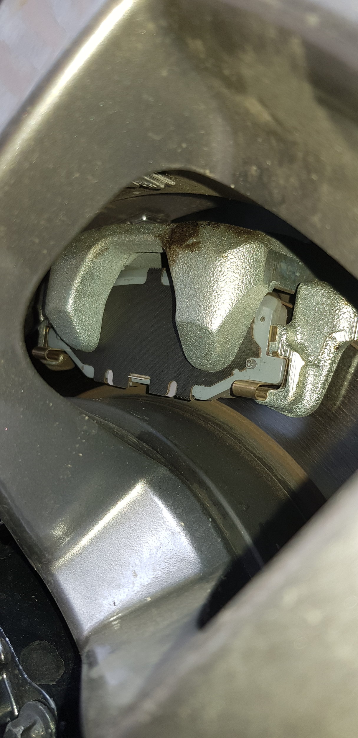

это конечно не зазор на тормозном суппорте, но все равно хорошо, если сразу не цепляет за суппорт, но надо понимать, что в грязи минимальный зазор резко смениться на отрицательный и возможны проблемы с кручением колеса.
Есть возможность сделать замеры просвета (зазора) на тормозном суппорте?

Вы лично ставили такой диск(6.5/r15/et5)? Или вам кто то рассказал это? Сегодня примерял именно такой размерности и всё отлично (зазор с палец) Посмотреть вложение 190788 Посмотреть вложение 190789
В очередной раз убеждаюсь что официалам верить нельзя. У меня допы дисками. Три недели жду. Первые заказанные дики с такими параметрами, сказали отправили обратно, сейчас другие ждут.
Увеличивая ширину диска вы до суппорта никак не достанете. Он и так внутри диска)) Контакт возможен если уменьшить радиус колеса, например 14.
Константин
21 Октябрь 2006
7,453
2,123
всех не перечислишь...
Не совсем так, все зависит от конкретной модели диска и исходного положения суппорта относительно диска. В литье для увеличения полки делают дополнительный поддерживающий изгиб и вот уже он может иметь контакт с суппортом, если ранее был минимальный зазор до суппорта.
Если уменьшать диаметр, то тоже не в егда суппорт будет мешать вращению диска, опять же все зависит от исходных данных.
