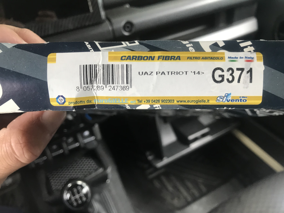

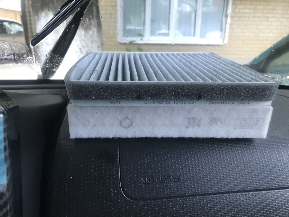

Появился угольный фильтр салона Corteco 49412333 с ценником в 1095 рублей через Exist
На днях пришел угольный фильтр от УАЗ Патриот Sivento G371 со стоимостью 146 рублей. Он чуть меньше штатного по размерам, но благодаря поролону вокруг периметра к стенкам прилегает лучше чем штатный. Разница по высоте компенсируются более качественнынным фильтрующим материалом с вкраплением частиц угля. Учитывая его стоимость смело могу рекомендовать к приобретению

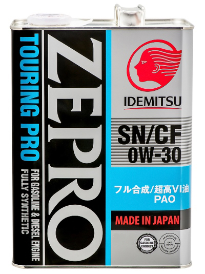

Вопрос к форумчанам,кто нибудь такое применяет?
Является ли оно универсальным и в раздатку и в мосты?
Моему Джимарю доливали его во все дырки на ТО-0,- поэтому спрашиваю,на сколько это допустимо.
alexeyvikt
9 Декабрь 2021
GLX 2021 АКПП
Лил достаточно долго такое и в УАЗ Патриот (МКПП, РКПП и мосты) и в Мицубиси Паджеро (РКПП и мосты). Когда менял через 45тыс.км. пробега, то отработка мне понравилась и остаточной вязкостью, и цветом, и отсутствием запаха гари. Так что по мне - хорошее масло, хоть и дорогое. Ну и не вижу причин, чтобы оно вдруг не подходило Джимнику.
Реакции: Роман_80

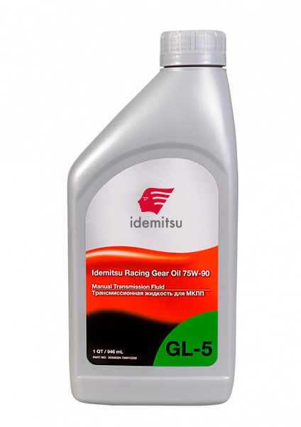

Пожалуйста.
Приобрел для замены в мосты: https://www.idemitsu.ru/products/transmission-oils/idemitsu_trans/idemitsu-racing-gear-oil-75w-90/

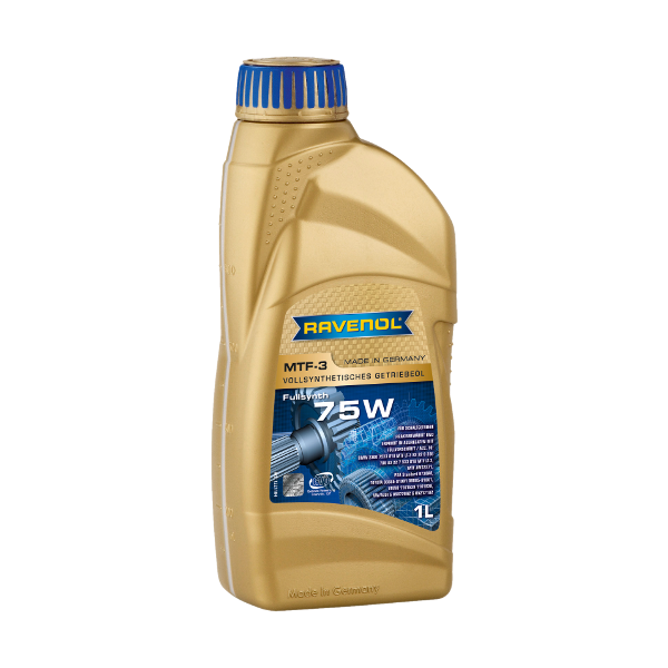

В раздатку( есть допуск Сузуки):
https://shop.ravenol.su/transmissionnoe-maslo-ravenol-mtf-1-75w/
