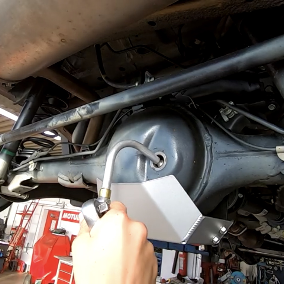

К стати, в мосты кто-нибудь пальцем залезал, масло прощупывается? А то разные случаи, в смысле недолива, на других машинах были.

Знать бы в какое отверстие палец сунуть, лишь бы он обратно вылез.
У меня Джимни первый рамный внедорожник.
Не знаю, на что в первую очередь обратить внимание.

Так заливное (верхнее) отверстие под болтом на корпусе дифференциала на переднем и заднем мосту, сложно с чем-то перепутать.

Уровень должен быть по самую пробку?
