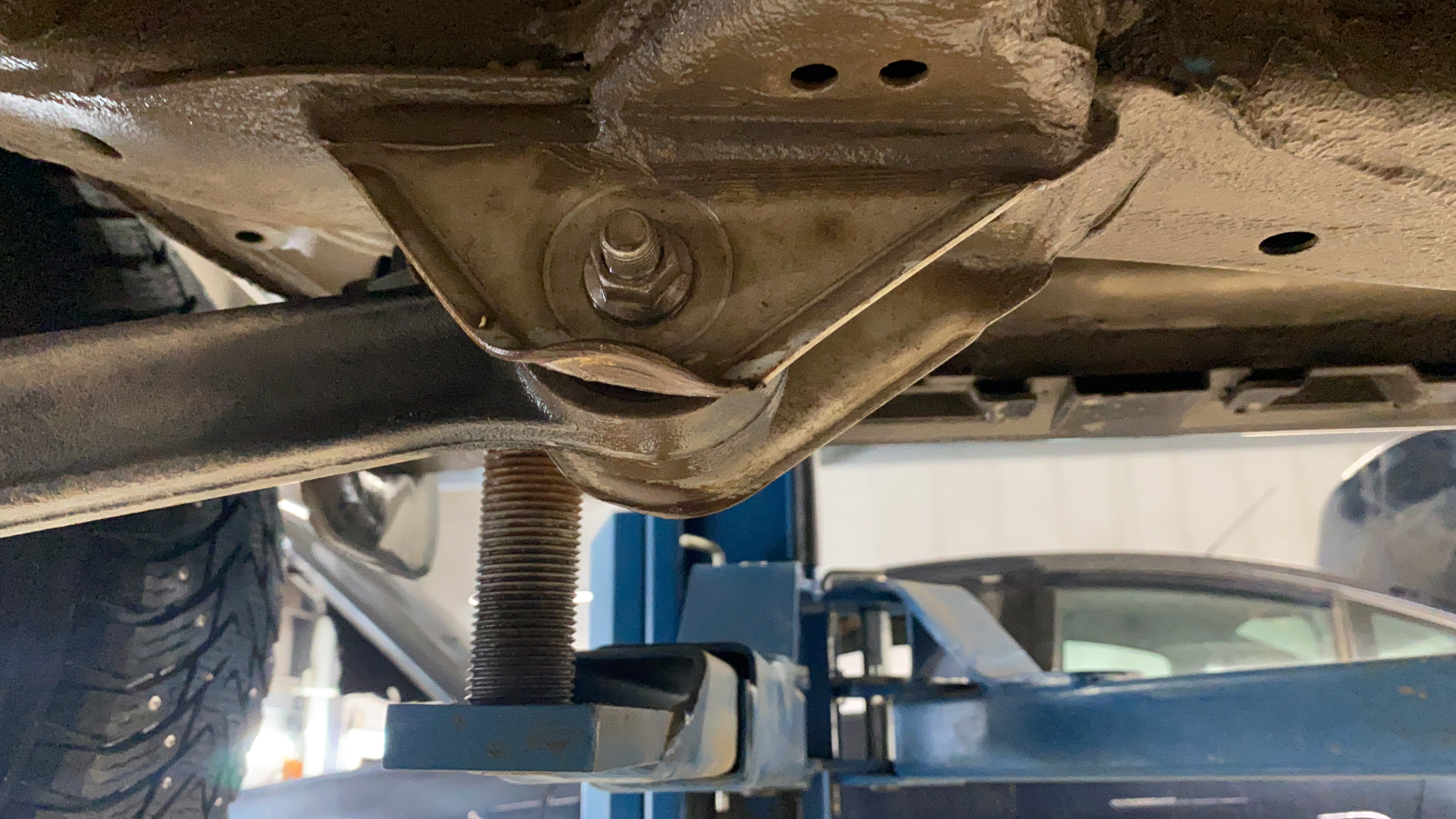

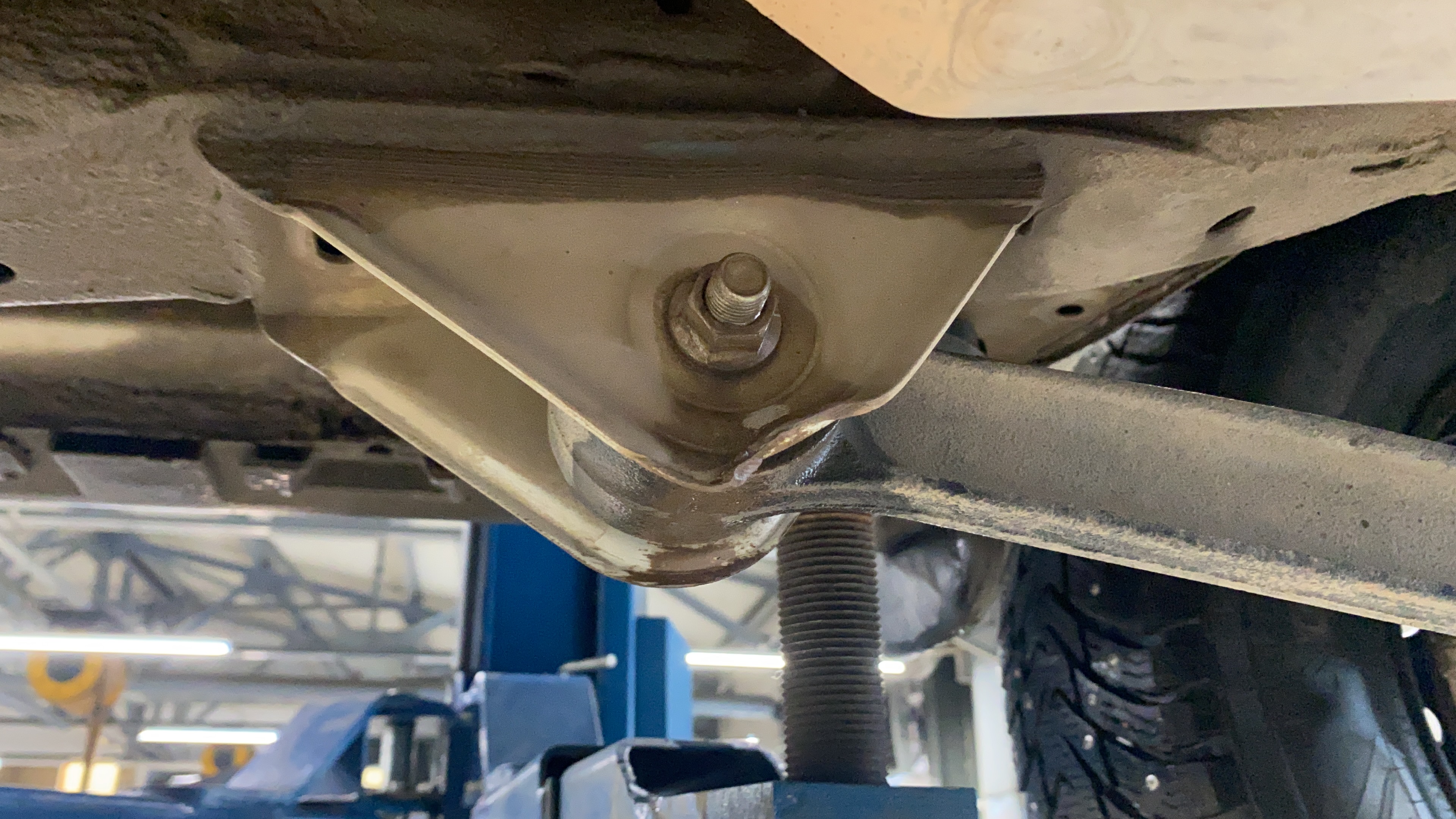

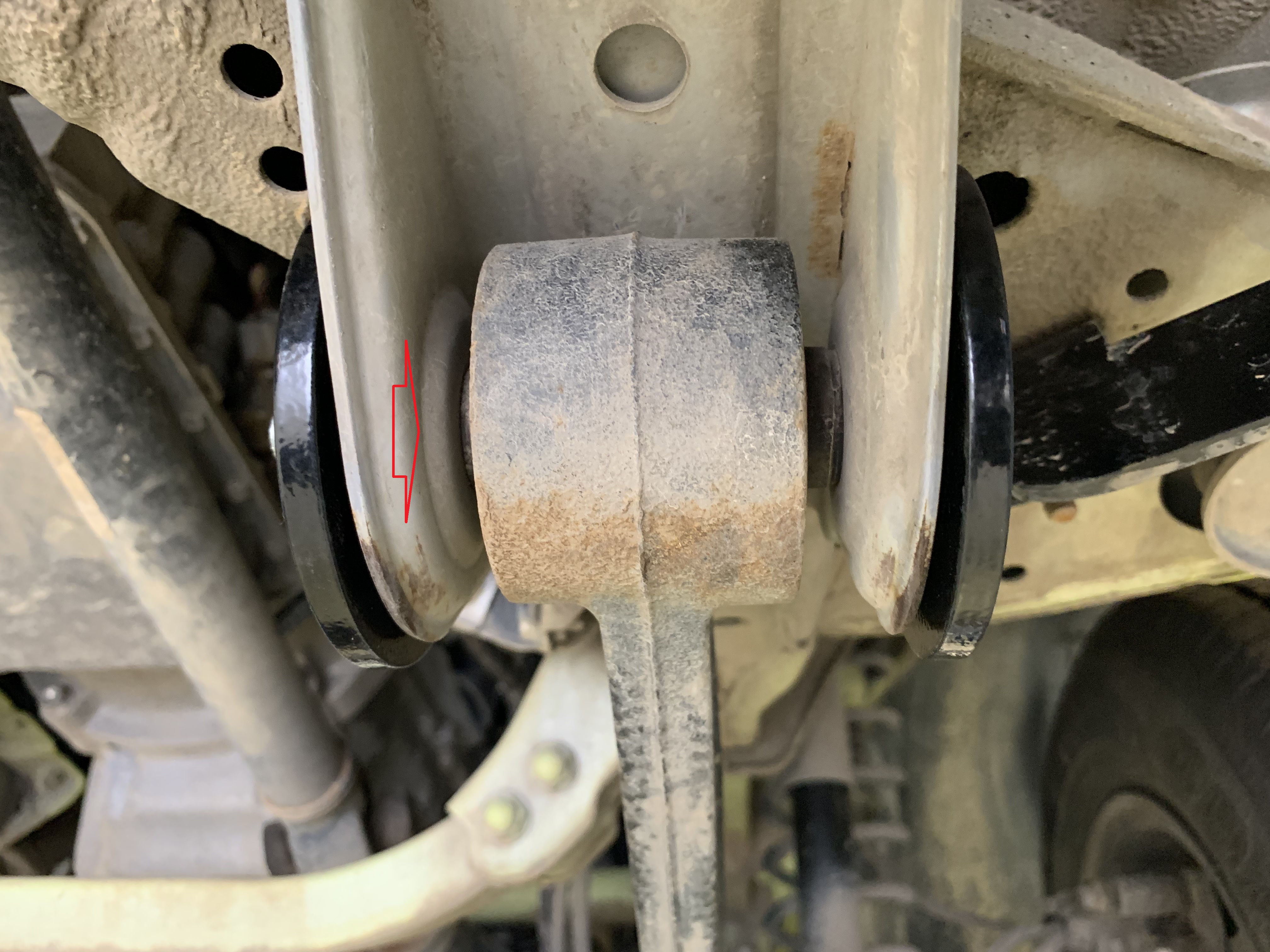

Неоднозначное решение. В случае удара (а он произойдет скорее, чем без этих шайб, поскольку они торчат ниже), всё примет на себя отверстие в "ухе". Что лучше - мятое "ухо", или разбитые отверстия - вопрос.
Всё больше понимаю тон Фэтбоя...
Решение полностью рабочее.
Тех, кто ставил до меня и меня такое решение полностью устроило (на столько, что сварочные работы были отменены). Кто ставил после - не фурсе).
P/S/ Разбитых отверстий можешь не бояться - в крайнем случае оторвёт уши целиком ))
PPS/ Повторю: критикуешь -предлагай.

Однако, грубить не стоит.
Марк Туллий Цицерон утверждал, что "через сомнения мы приходим к истине". Доверять этому дяде есть все основания. А вот официалам - ...
А в Испании говорят "Кто ни чего не знает, ни в чем не сомневается".
"...кто ставил до меня и меня такое решение полностью устроило..." Сколько раз бился? Или чисто эстетически устроило?
Система рабочая при одном условии. Если внутренняя сторона шайбы в точности повторяет вот эту выпрессовку. В идеале - выступ на шайбе должен быть чуть большего диаметра. что бы шайба вставала, как колесная гайка в отверстие диска. тогда ударная нагрузка будет распределяться.
Если это так, готов озадачиться такими же.
Правда, тогда непонятно, зачем диаметр шайбы больше уха. Вполне достаточно вровень, что бы не повышать вероятность зацепа/удара.
Самый простой - последний вопрос:
Шайба станет вровень с ухом... Вопрос времени и активности, хотя, я сразу вровень сделал.
Размеры приведённые мною хорошо дружат с выштамповкой.
На одной шайбе потребовалась ампутация куска болгарской, возможно, особенность конкретно моей машины.
Бился в разы чаще, чем без шайб (лифт 2" заставляет искать новые пределы).

Что же натолкнуло на такое умозаключение?
На умозаключения, как известно, ум и толкает.
Начни со 180-го сообщения.
А так-то да, шайба сместится вверх от ударов. За счет разъ..аного отверстия)
