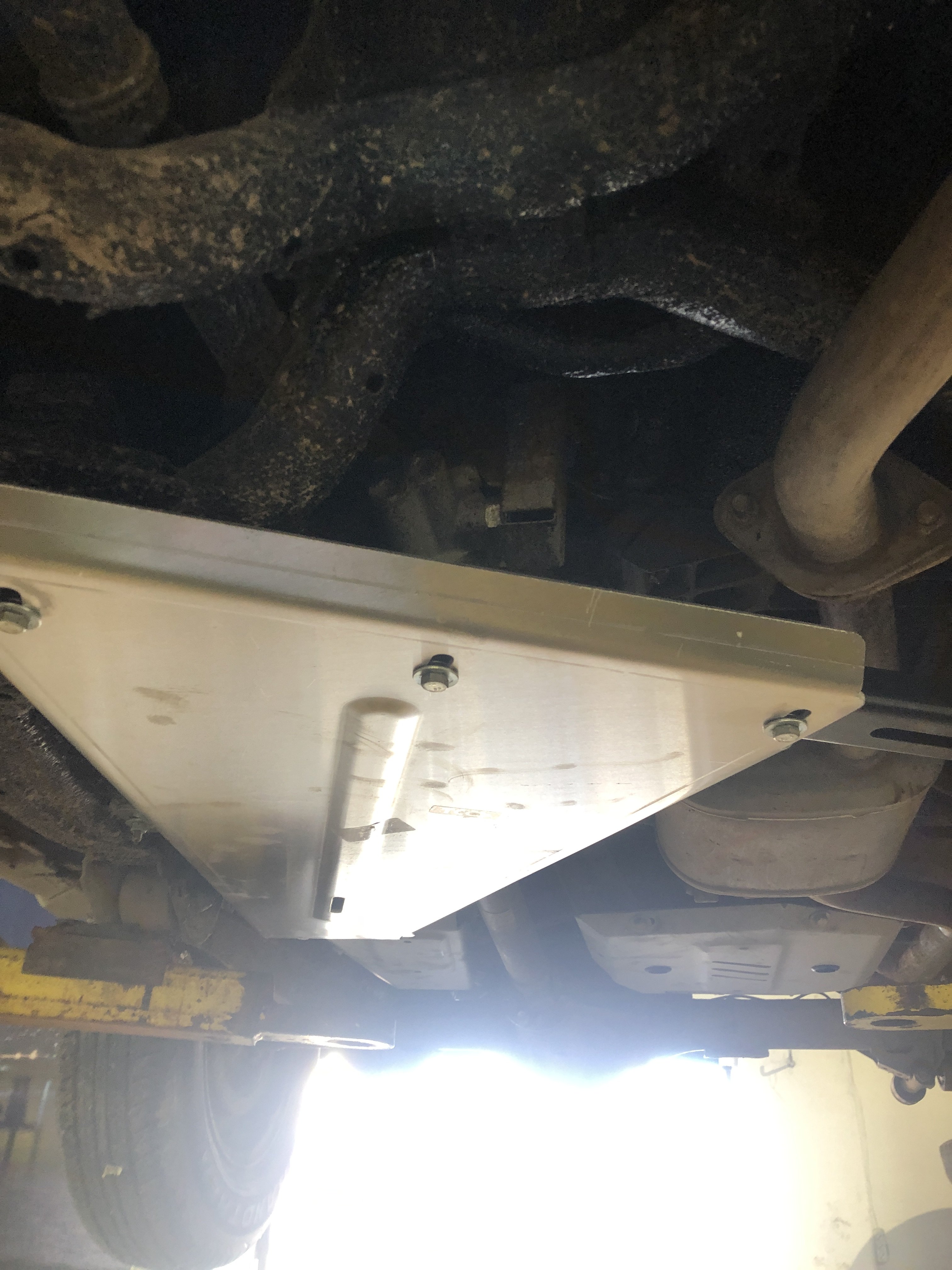

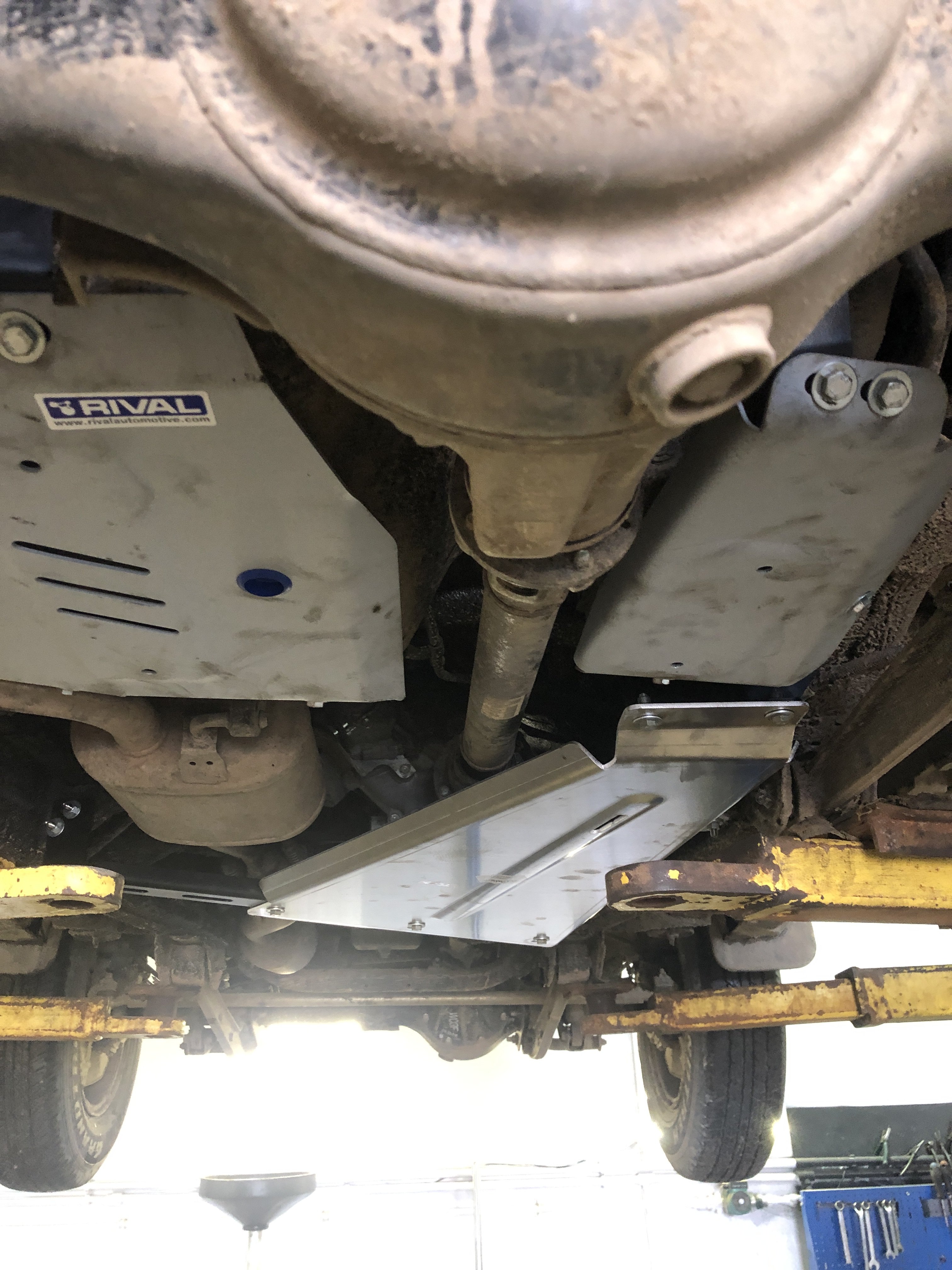

Установил защиту, долго изучал вопрос и цены, делюсь опытом.
Остановился на том что ставлю на РК на ББ и абсорбер
защиту на РК купил от ТСС на сайте производителя - самая низкая цена была там shop.tcc-tuning.ru ожидание около 5 дней
а на ББ и абсорбер от ривала.
брал все аллюминий 4мм
По качеству металла - ТСС значительно лучше прочнее и серьёзней, но у ривала более загнутые края и шансов попадания грязи под защиту меньше
установил 3 единицы в Сузуки сервисе г.Твери за 700р где был проездом

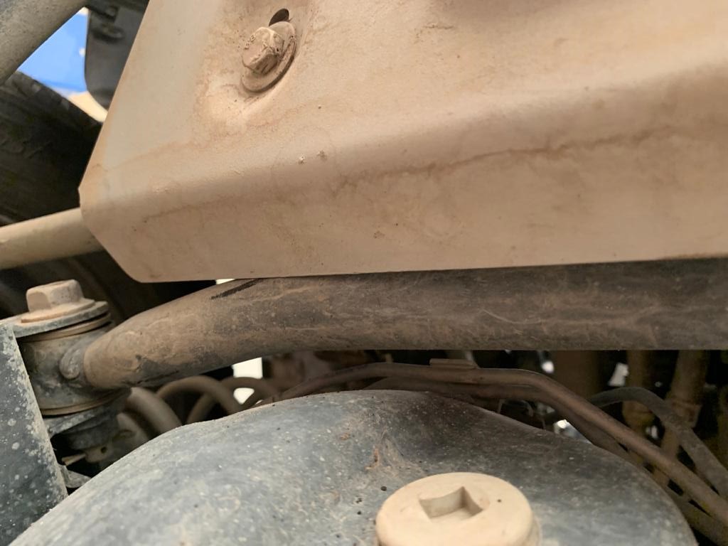

Всем привет! У кого стоит ривал на тяги? Посмотрите если не сложно, у вас тоже она так вплотную к тяге?
Заранее спасибо!

Тоже ривал стоит но у меня примерно 1.5 - 2 см от тяги.
Спасибо! Какой-то косяк, хотя защита выглядит как новая и не подвергалась никаким ударам, а если и подвергалась то странно что крепления так сложились, выходит что качество металла и прочность конструкции стремится к нулю

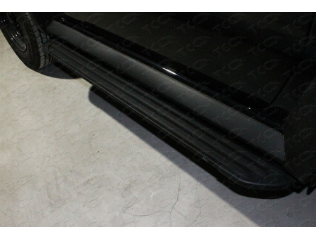

Никто не устанавливал эти пороги с комплектом алюминиевой защиты 6мм от Rival? Страшновато покупать, вдруг защита все дырки займёт, и пороги будет некуда прицепить.
https://zashita-darom.ru/suzuki/suz...vie-''slim-line-black''-1350-mm-suzjim19-24b/
Ты от чего защищаться собрался? Тут важно понять это, потому что родные пороги отлично живут. Я бы понял если кому-то высоко взбераться и тогда пороги делают)

У меня стоят такие пороги, правда без защиты

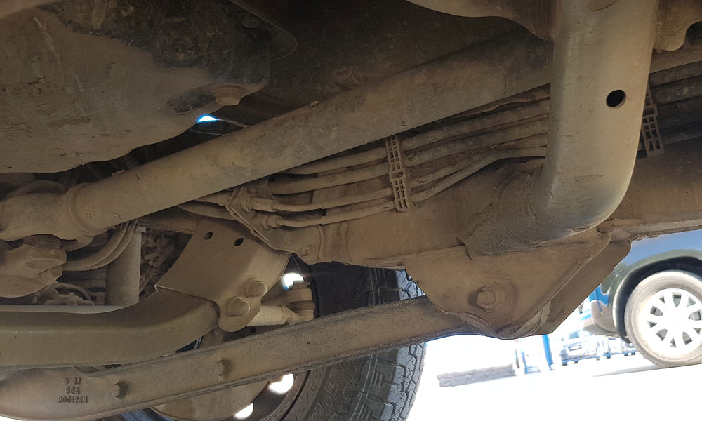

Случилась неприятность! Замял крепления клюшек заднего моста. Подскажите как отремонтировать их. Обращаться в сервис или может есть частники кто может исправить? Сел на камни в высокой траве и вот результат. Кстати, удар по креплениям был не сильный, скорость была ниже идущего пешехода. Просто вес машины погнул эти "уши" в хлам на камне. Защита им нужна обязательно.

Я подумал, что проушины править пока не буду. Они загнулись, но не порвались и на них получились некие ребра жесткости, после смятия металла. Проверю геометрию и если всё в порядке, путь такие и будут.

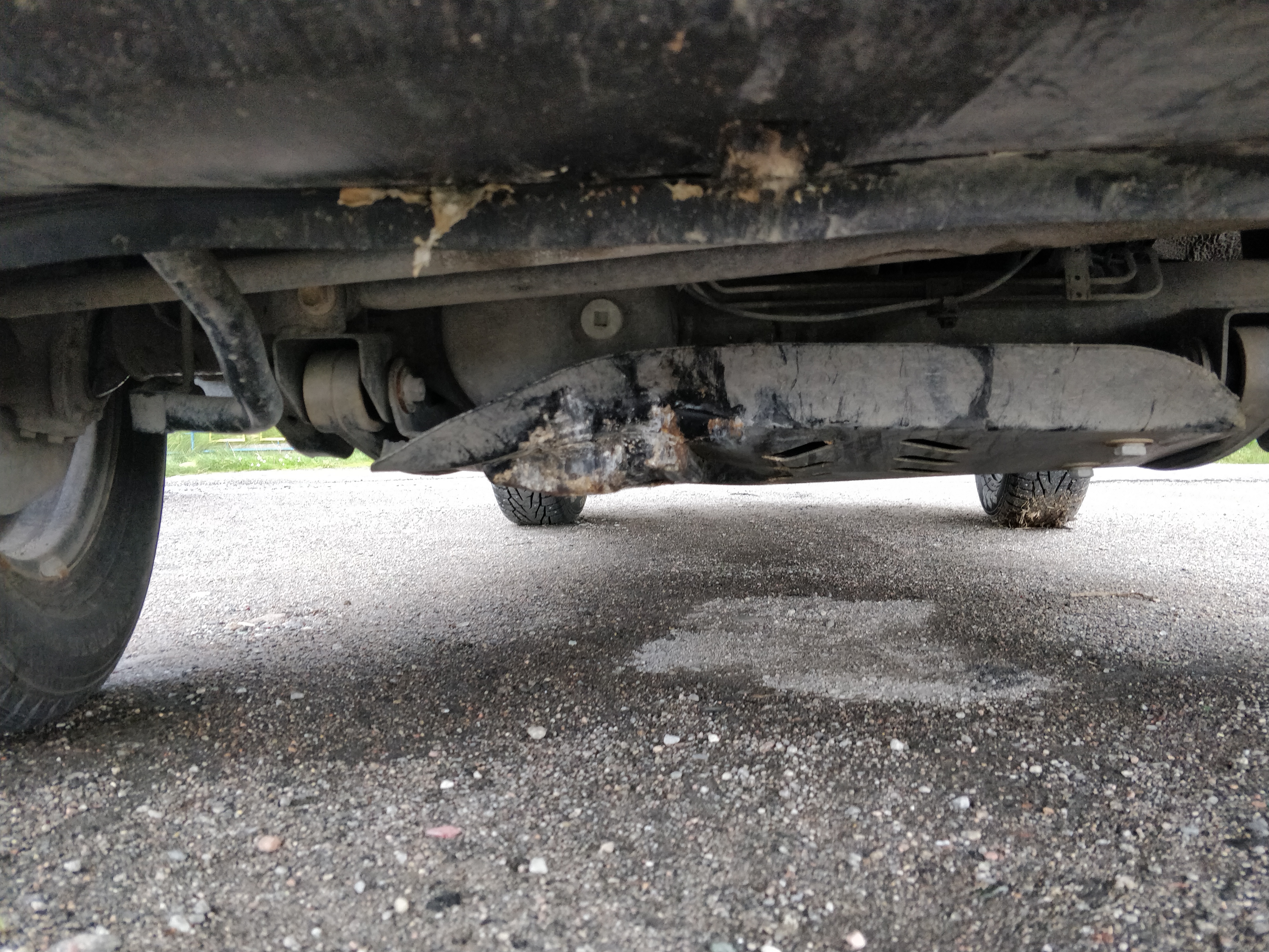

Здравствуйте. Машина чужая, скатилась в овраг налетев на камень. Все повреждения днища осмотреть не удалось, лазить у чужой машины не прилично. Полагаю что защита отработала свою задачу. Хочу знать Ваше мнение о данном виде защиты, её крепление, эксплуатация, возможные негативные моменты от удара. Укажите ссылки на покупку защиты, фото установки.

На вид защита тонкая, ее просто смяло и все. Не уверен что дифференциалу был бы нанесен урон, кроме царапин

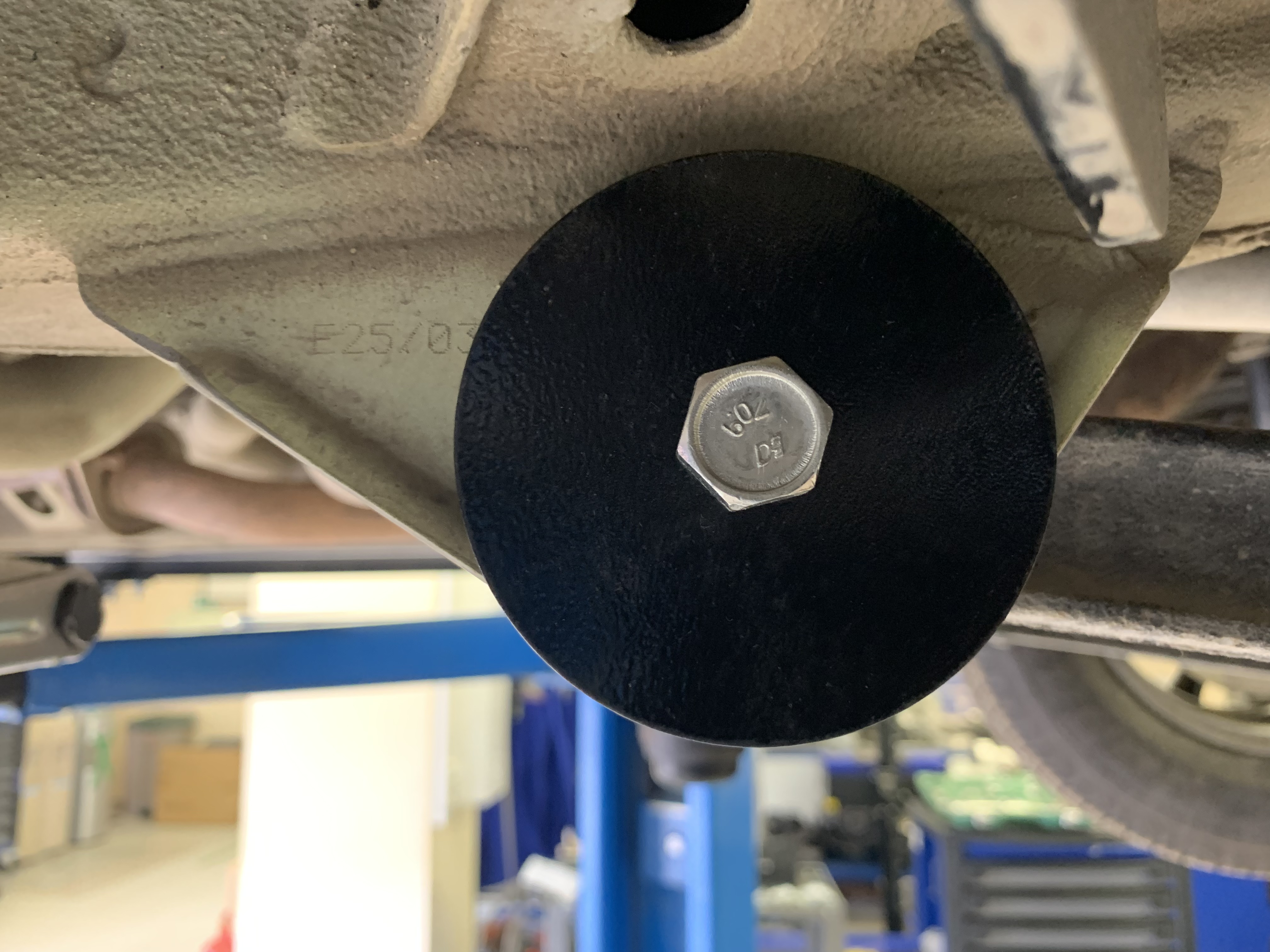

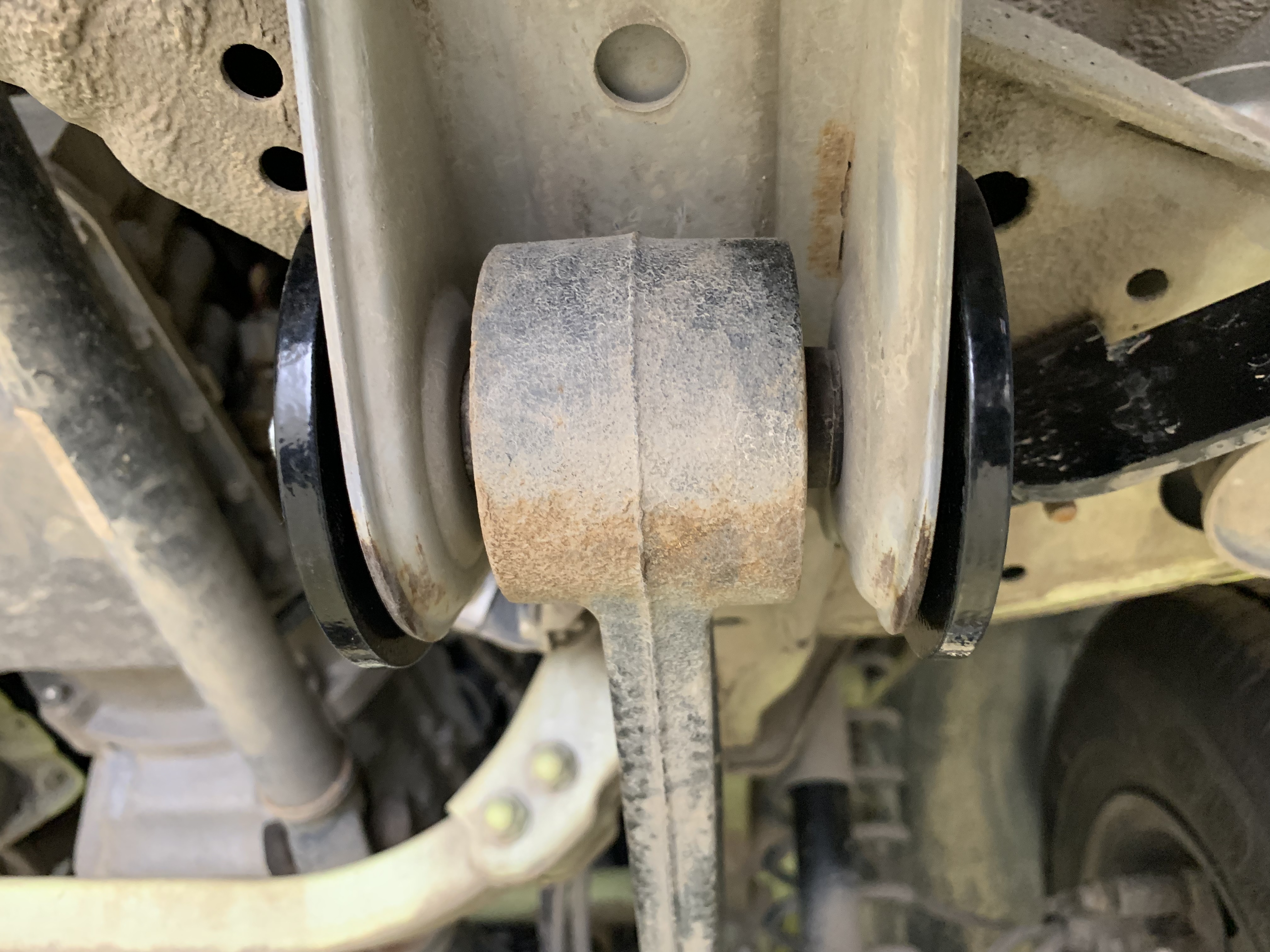

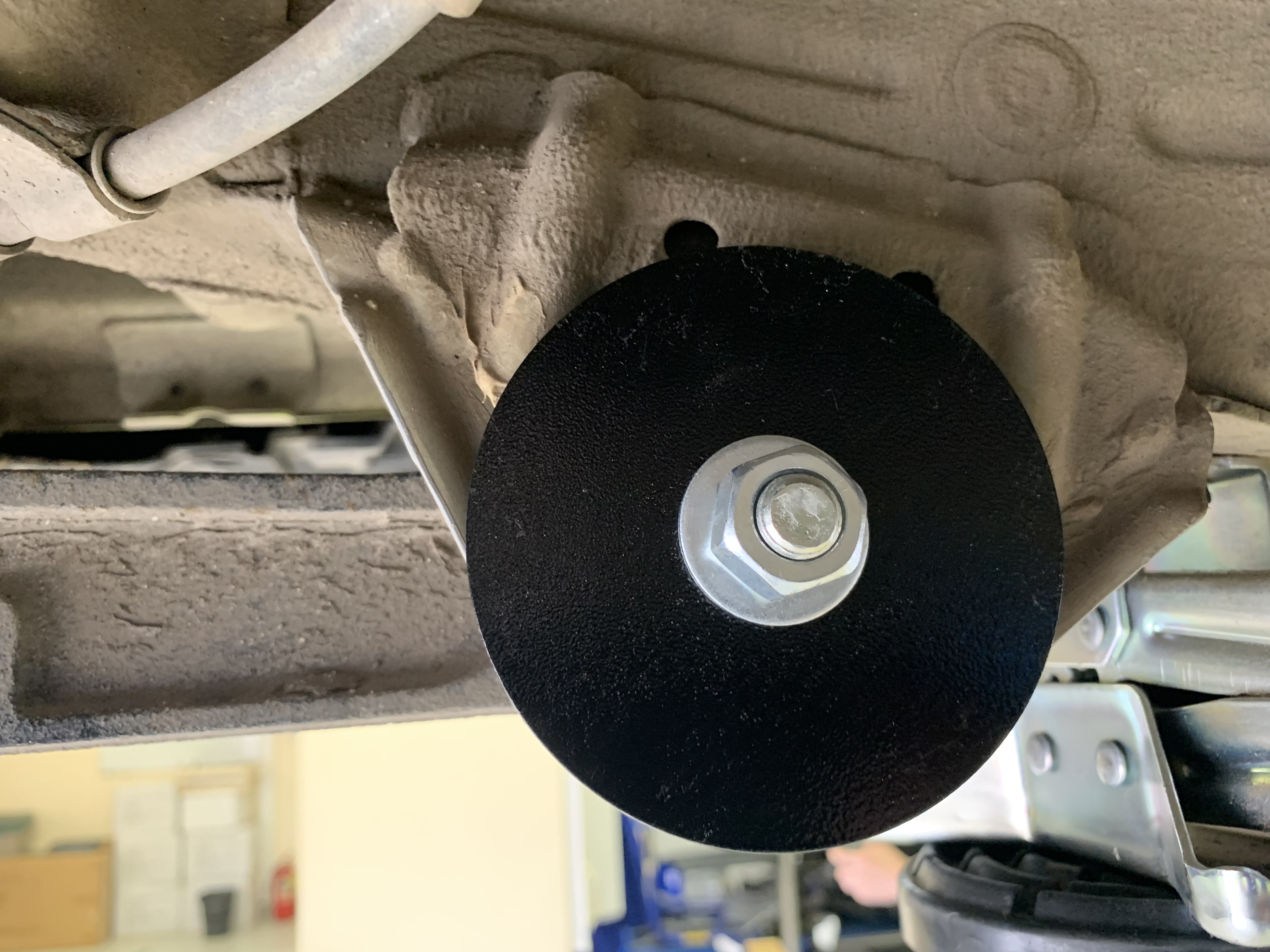

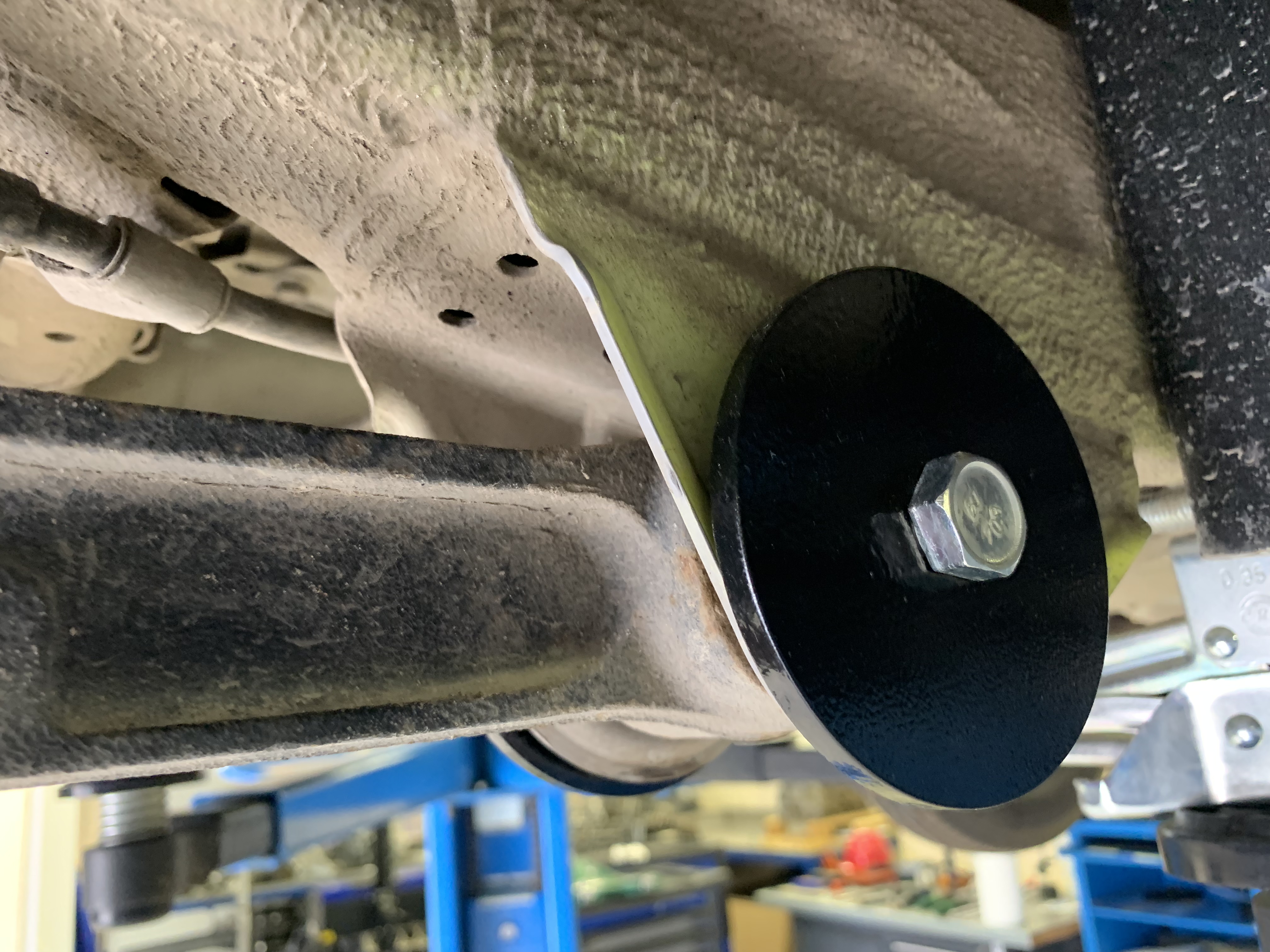

Категорически рекомендую перепроверить тех, кто будет делать)))
Передние (mm):
A=77
B=55
C=6
D=6
E=12
Задние (mm):
A=85
B=55
C=6
D=6
E=12

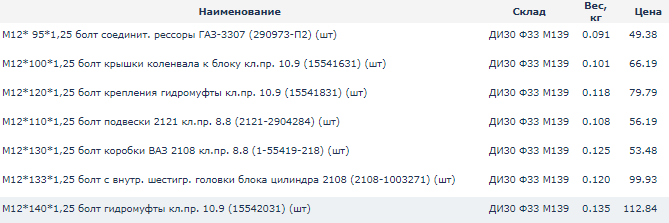

Болты лучше подобрать по месту, выбор есть:
Размеры подтверждаю, всё чОтко)))
Но болгарку иметь под рукой - внутренний диск переднего рычага с пассажирской стороны упирался в поперечину рамы.
Болты: М12*120*1,25 болт крепления гидромуфты кл.пр. 10.9 (15541831)
