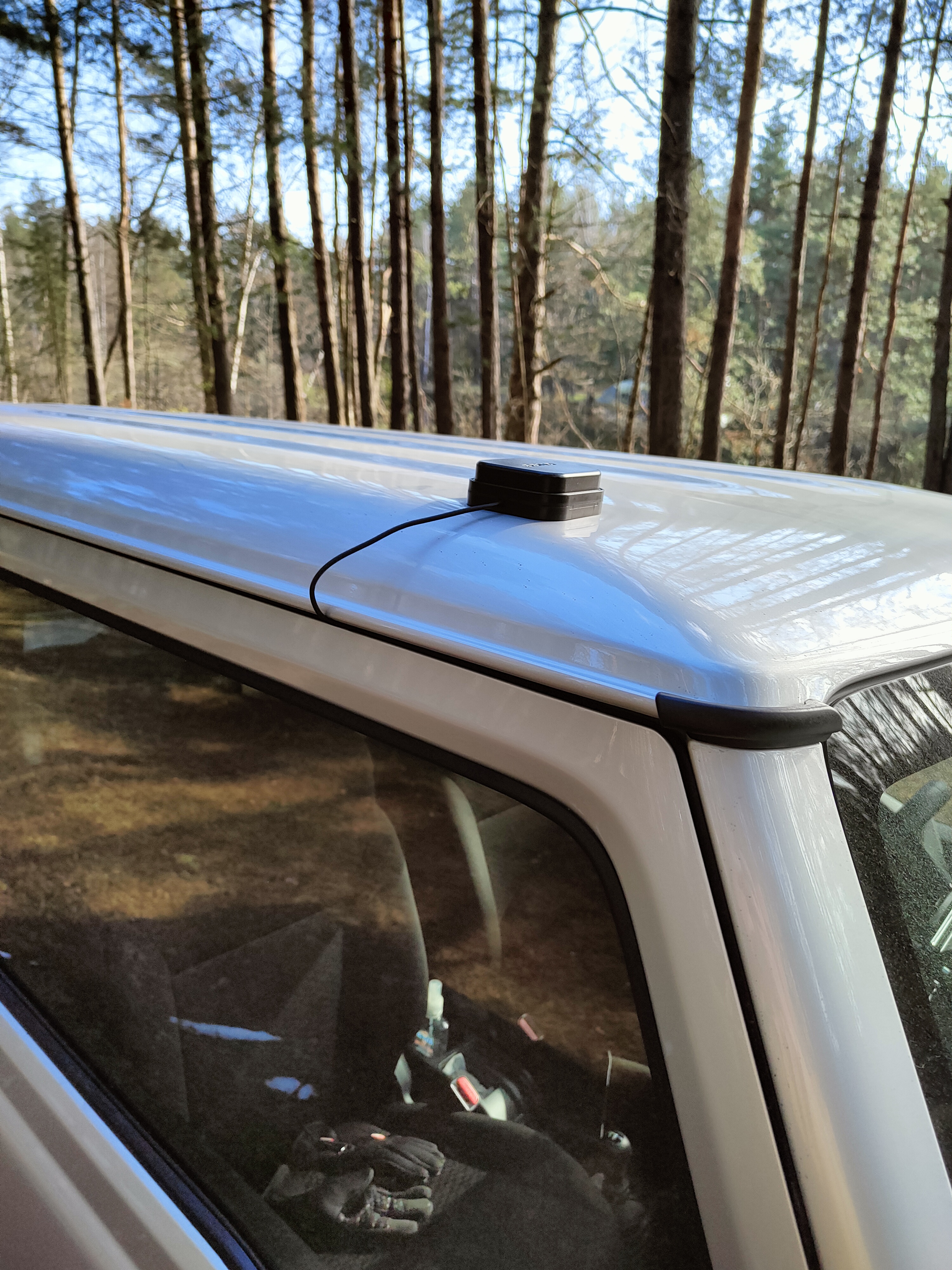

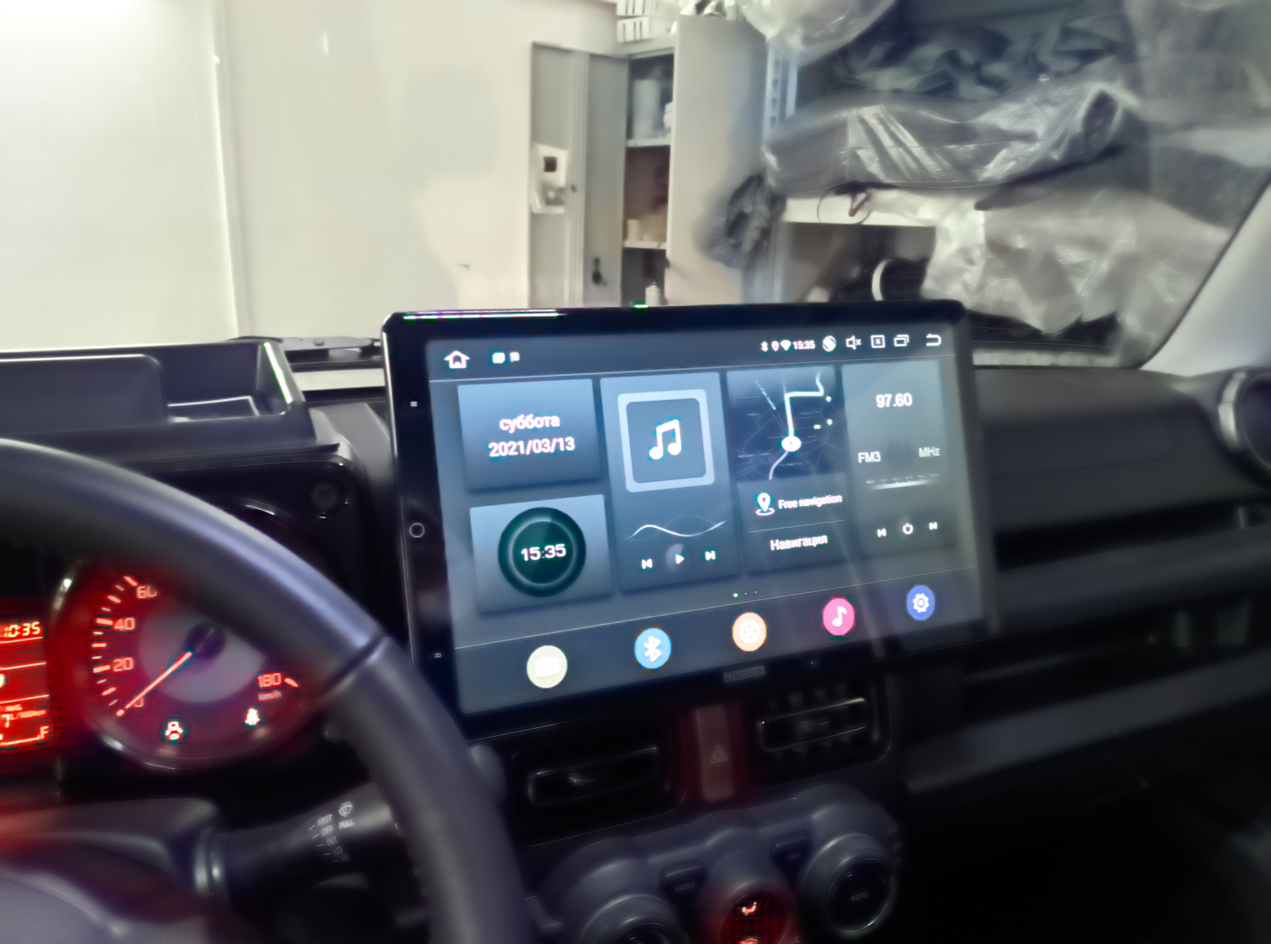

Поставил себе вместо штатной магнитолу Ownice 13,3INch K3-PX6:Android 10,0
Всё в ней хорошо кроме слабого приёмника GPS, пришлось покупать антеннку подороже и ставить на крышу. Подробности тут.
Реакции: tacit и GERR
Yarry
28 Август 2019
97
Suzuki Jimny JB74W, BMW X3
Модули GPS почти одинаковы в современных устройствах и весьма эффективны. Проверьте переходник, кабели, правильность подключения разъёмов. Обычно дело в этом, а не в "слабом приёмнике".
Но, антенна на крыше однозначно лучше, чем где-либо еще :)

смысла не вижу антенну GPS тянуть на крышу, свою спрятал сразу за китайской магнитолой внутри, проблем с сигналом ни разу не встречал, стабильно 10-20 спутников всегда ловит
20 он никак не может "ловить" :) земля у нас всё-таки имеет форму шара, со всеми вытекающими из этого последствиями...
Да, много раз проверял и с родной джимниковской антенной и с антенной из комплекта магнитолы, сигнал есть, но очень слабый. Возможно дело не в приёмнике, а в плохой пайке где-то внутри магнитолы, но хорошая антенна решила проблему, и с ней появились ещё и ГЛОНАС спутники.

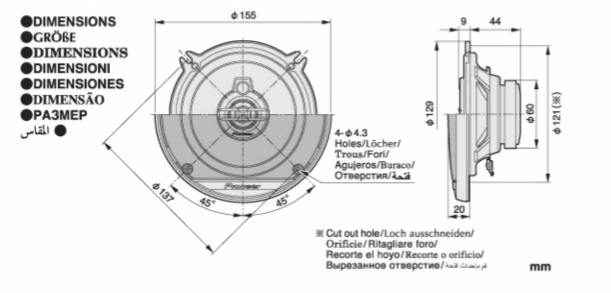

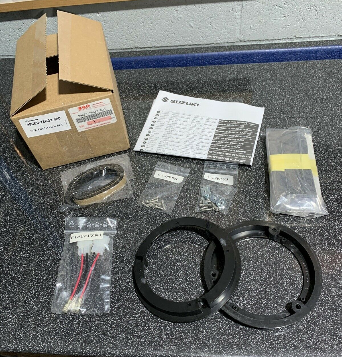

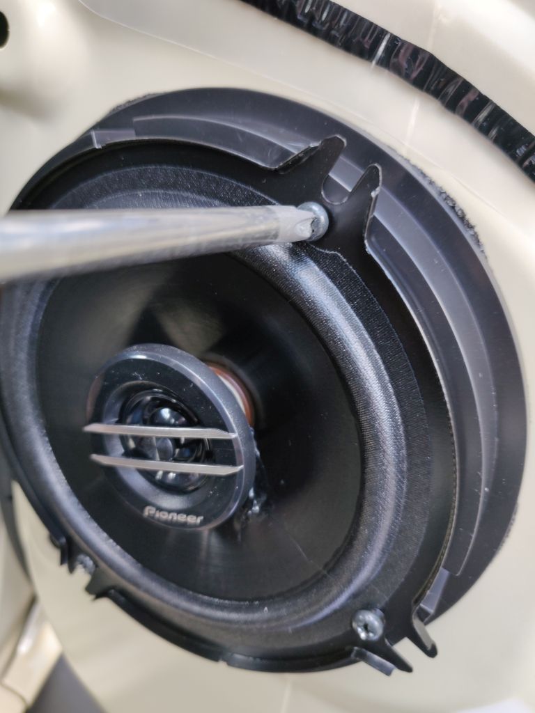

Поставил в передние двери оригинальные подиумы 990E0-78R32-000
и рекомендованные к ним динамики Pioneer TS-G1330F.
Изначально хотел jbl, но оказалось, что любые 13см динамики в эти подиумы не ставятся. Нужны динамики 12см, либо "недотринашки" вроде вышеупомянутого Пионера, имеющего дополнительные отверстия.
Эффект разочаровывающий. Хоть штатка и играла на уровне ноутбука: без объема, верхов и низов - но она хотя бы не раздражала. Пионер звучит мерзко. Высокие отвратительные, вокал очень плох, в середине каша, бас бубнит. Казалось всё что угодно будет лучше штатки, но нет. Даже блютус колонка jbl в разы приятнее играет, чем пионер.
В итоге, слушаю на низкой громкости, выкрутив бас минус 3, высокие минус 4 :(

Я уверен, что вы пытались поставить 13 см полноразмерные, и вам это не удалось, а Пионеры из комплекта - тоже Shallow Mount.
С установочной глубиной всё нормально, дело именно в диаметре и крепежных отверстиях подиумов из установочного комплекта 990E0-78R32-000.
У динамиков Pioneer TS-G1330F и некоторых других из серии G есть дополнительные отверстия + сами по себе диффузоры и корзины меньше по диаметру, чем у динамиков 13 см. Динамики JBL тоже имели небольшие магниты, но их корзины не влезали в подиумы по диаметру. Отверстия тоже не совпадали.
Ладно, бог с ними. Просто мало ли, кто ещё захочет купить этот установочный комплект. Пусть имеют в виду, что любые 13 см с его помощью не поставить. Мне комплект обошелся где-то 2500р с доставкой, заказывал с ибея.

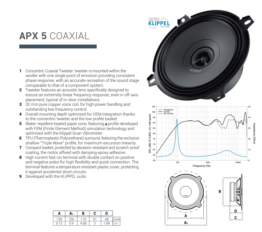

Посматриваю на динамики Audison и Eton.

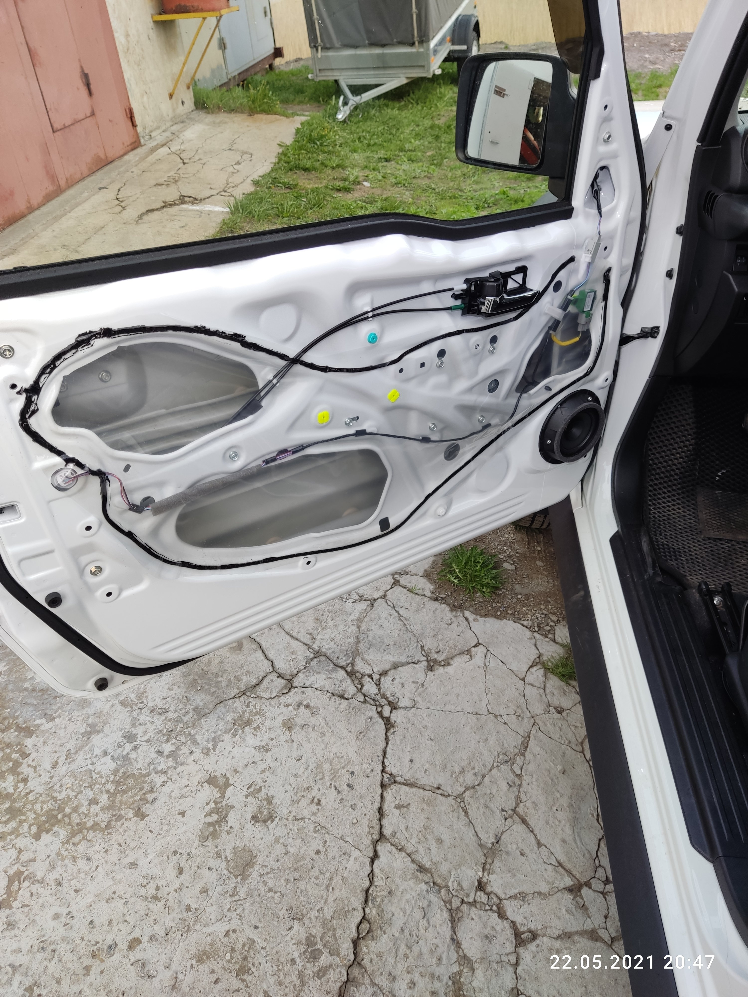

Советую Hertz Uno 130 , поставил себе в передние двери компонентные и на зад коаксиальные + шумка дверей. За эти небольшие деньги, отличный результат. Не ожидал.
Я так понял назад твитеры? А в какое место? Фото можно?

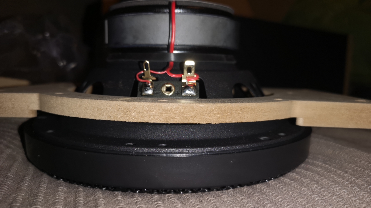

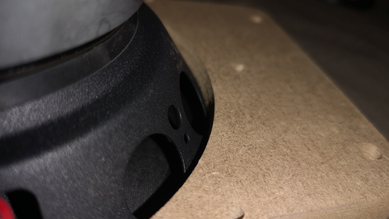

Вы совершенно правы, у меня Фокалы тоже не влезли именно из-за размеров корзины и несовпадения отверстий, несмотря на паспортный размер 165 мм.

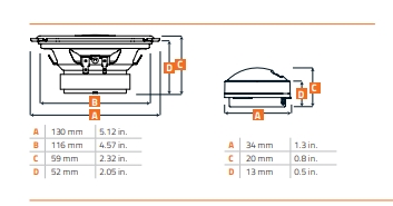

Shallow mount — это общее название для динамиков более компактных размеров, это не только про установочную глубину.
По поводу Hertz — с ними точно не прогадаешь в плане звука, а вот с точки зрения размеров все не так очевидно. У UNO 130, например, посадочная глубина 52 мм (против 44 мм у Пионеров), плюс большой магнит: очень велики шансы, что корзина тоже не влезет.

Сейчас попробую посмотреть, что предлагают Аудисон и Итон.
У Eton PRX 140.2 установочная глубина 60 мм, они выглядят прям очень солидными, и мне кажется, что они не влезут. А вот Audison APX 5 — это уже ближе, но и у них магнит выглядит здоровым (как и полагается приличным динамикам, собственно), так что поискать можно, но лучше мерить перед покупкой.

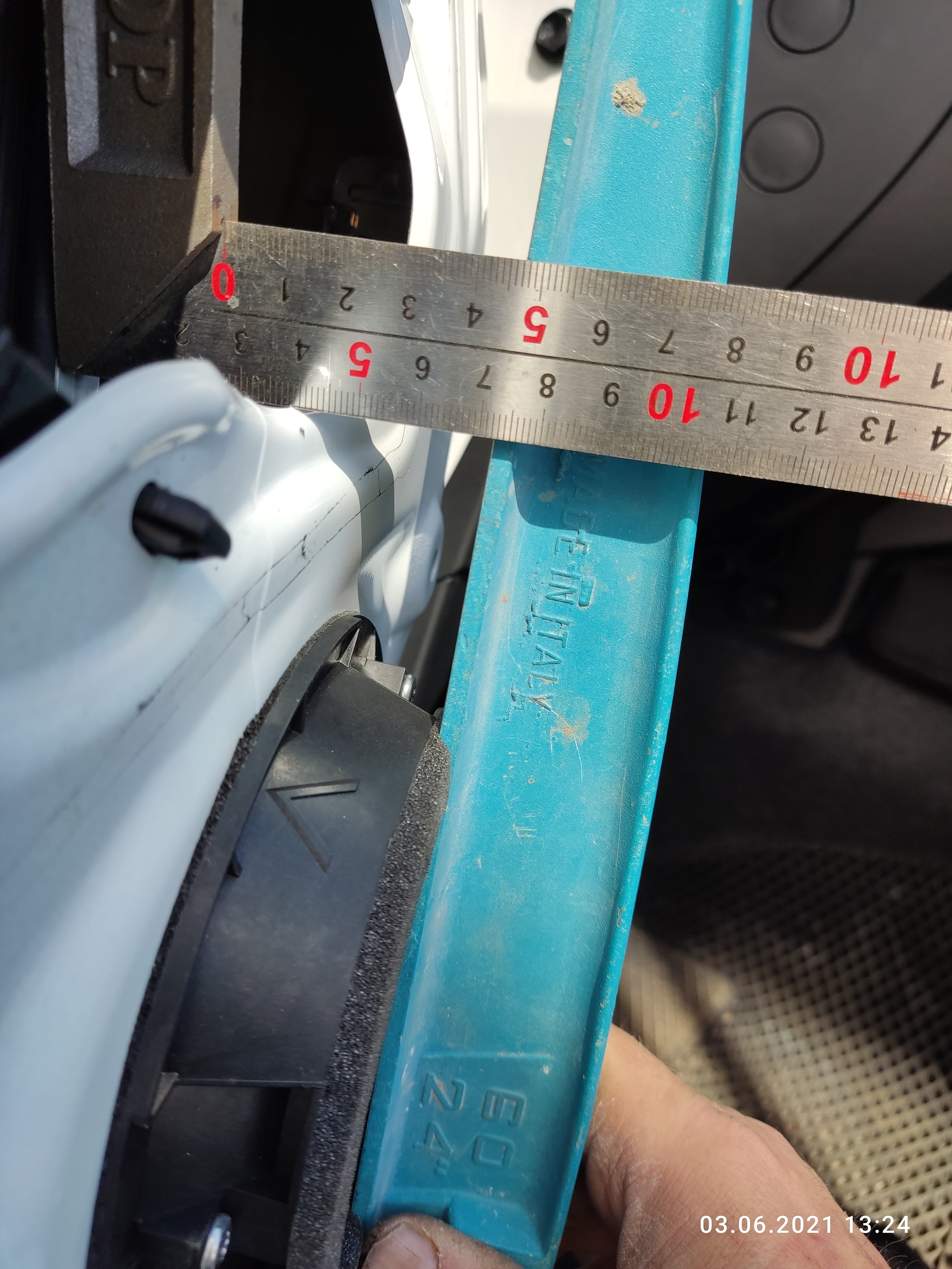

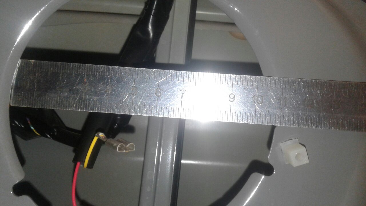

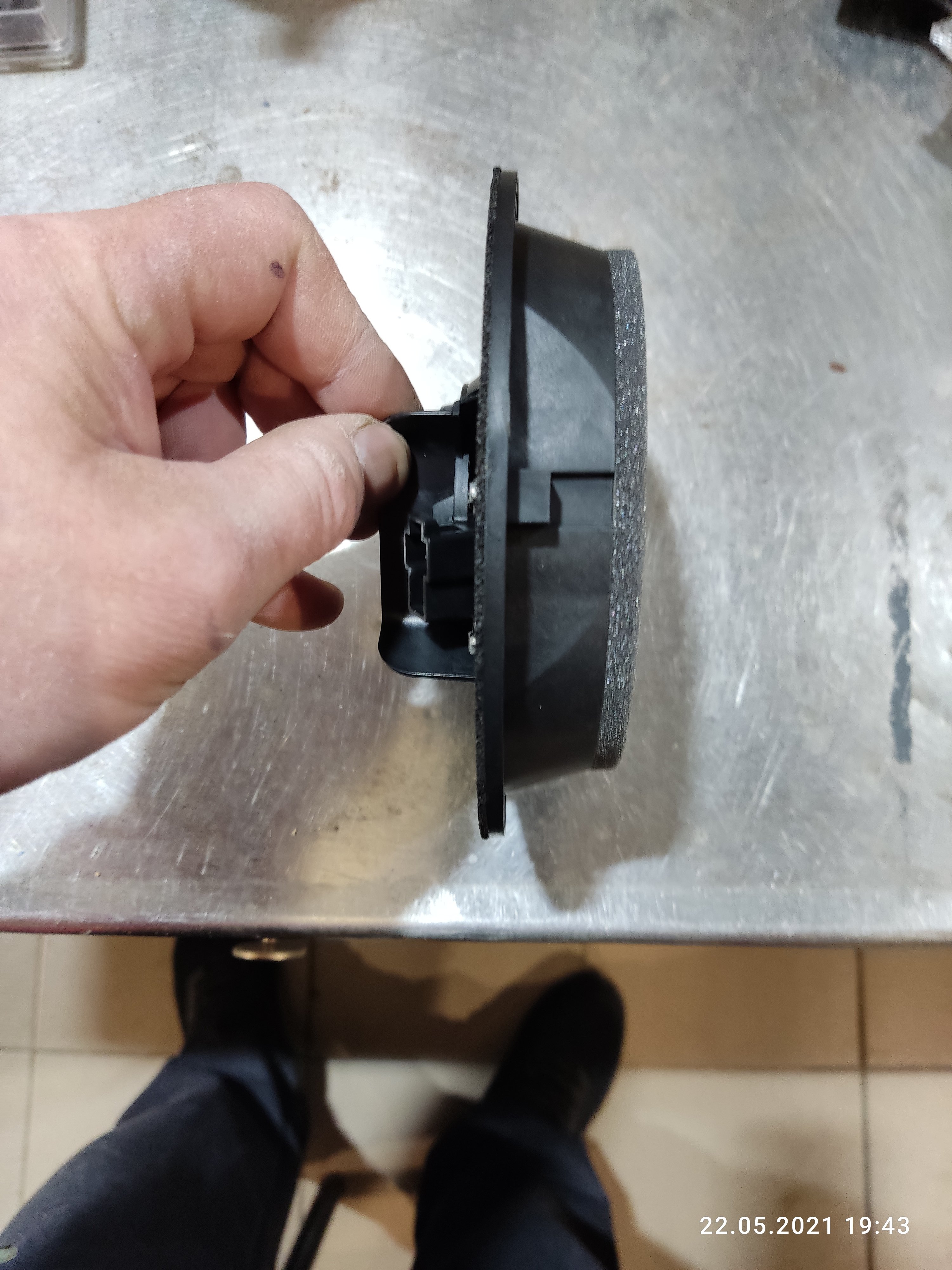

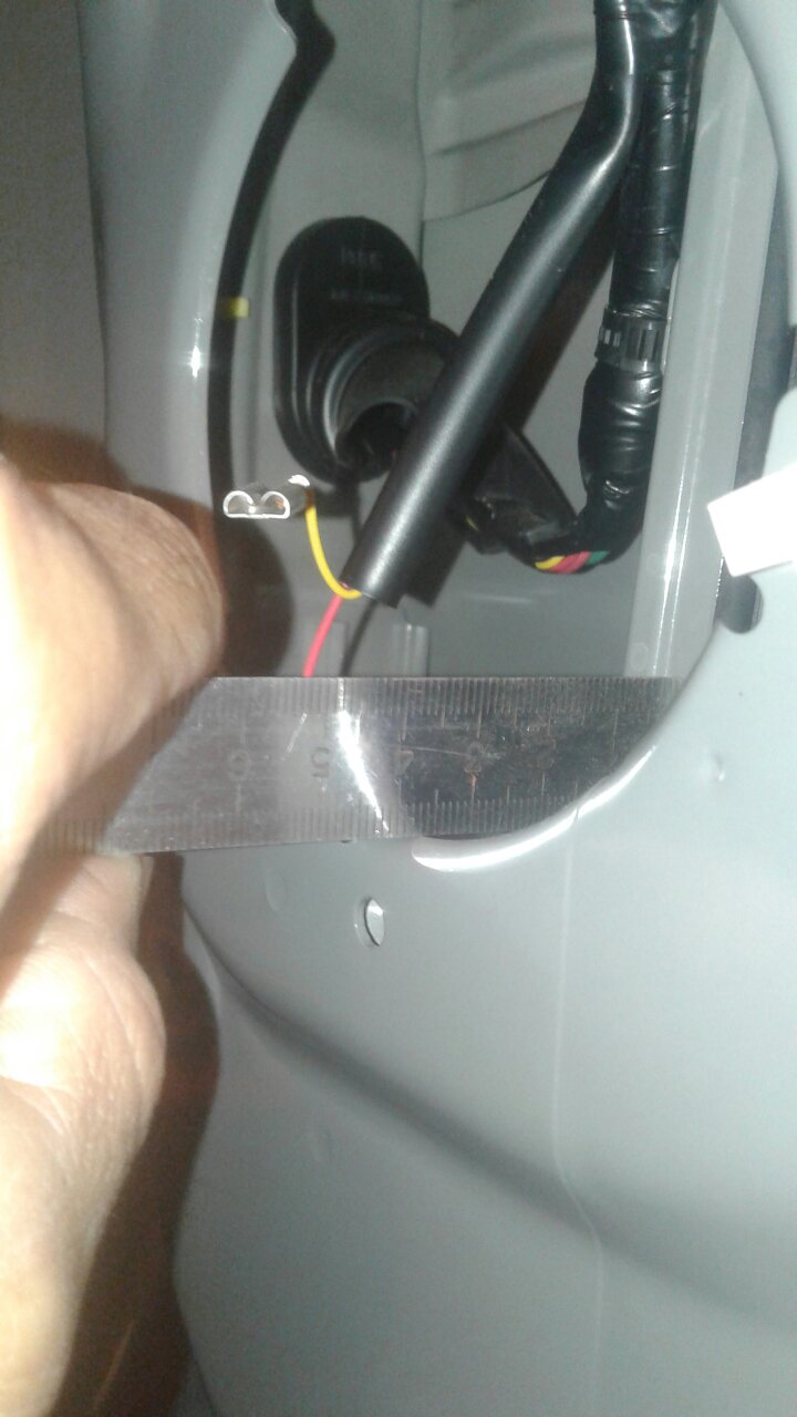

Вот такую ещё информацию нашел в ВК, может кому пригодится:
"Высота подиума штатной колонки - 2,5 см
Диаметр отверстия - 10,5 см (фото 1)
Глубина от металла до направляющей стекла - 4 см (фото 2)
Т.е. общая высота планируемого динамика должна быть максимум 6,5 см".
Ещё раз... Вперёд компонетные, назад коаксиальные. 130 серия Уно встает без подиумов и тд и тп. Твиттеры аккуратно врезаются заподлицо. Для задних динамиков докупал штатное крепление на Али .
Для передних какие подиумы использовали? Оригинальные 990E0-78R32-000?
Сами динамики поставлены в штатные места внизу (по моему дырку немного расширили ). Твиттеры врезаются без подиумов в пластиковые треугольники.

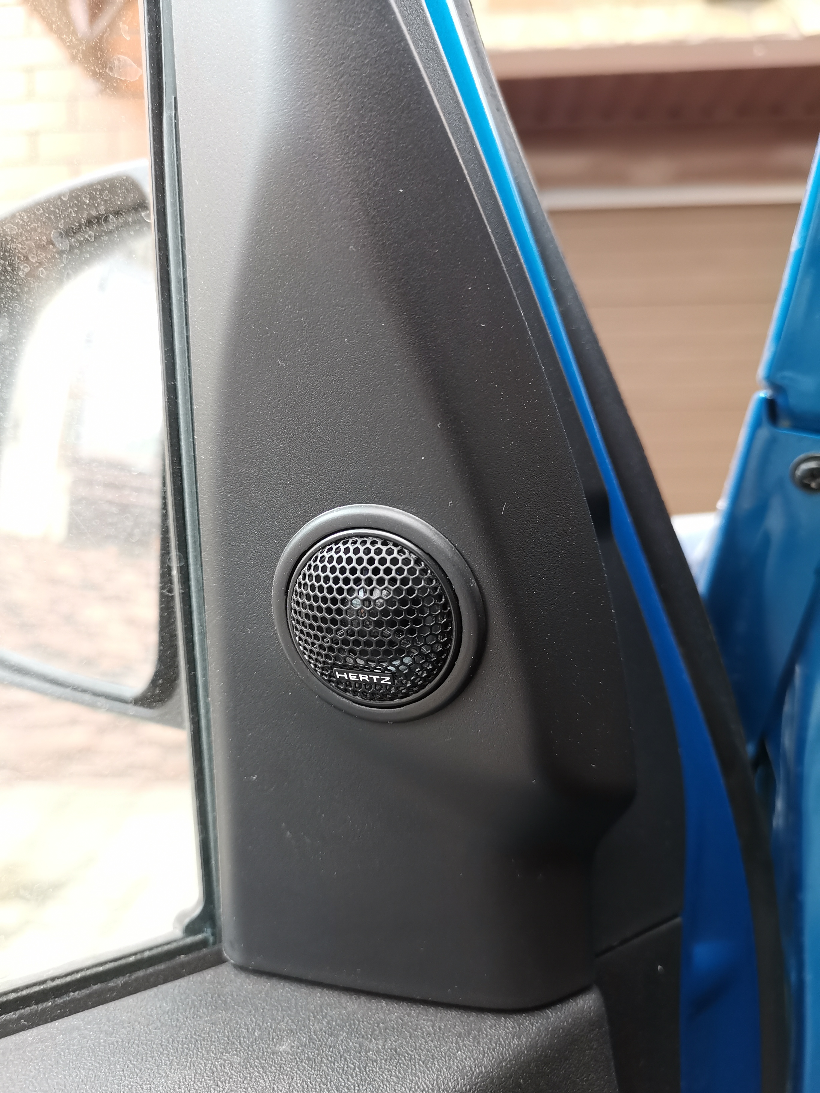

Расскажу про свой вариант модернизации музыки - зашумил двери, спереди поставил 13см Hertz DSK 130.3 на 15мм кольца из фанеры. Родные твитеры очень яркие, даже -9 коррекции по вч чуть мало. Поставил резисторы 8 ом последовательно к каждой пищалке - теперь коррекция в нуле, но звук просел по СЧ, что мне не понравилось. В итоге купил твитеры Hertz C26 - отлично играют без всяких резисторов и лучше на СЧ.
Устанавливать однозначно надо по инструкции, когда ось твитера водителя смотрит на голову пассажира и наоборот, иначе ВЧ будут выпирать в любом случае. Также очень важно заклеивать виброматом отверстие в двери под треугольником, иначе оттуда будет идти гул и сильно портить звук.

Ещё раз... Вперёд компонетные, назад коаксиальные. 130 серия Уно встает без подиумов и тд и тп. Твиттеры аккуратно врезаются заподлицо. Для задних динамиков докупал штатное крепление на Али . Посмотреть вложение 201085
По голове вч не бьют? Я ставил их в корпуса и направлял по схеме крест-накрест и то очень много вч было. Так конечно гораздо эстетичней, но динамик прямо в голову смотрит...
