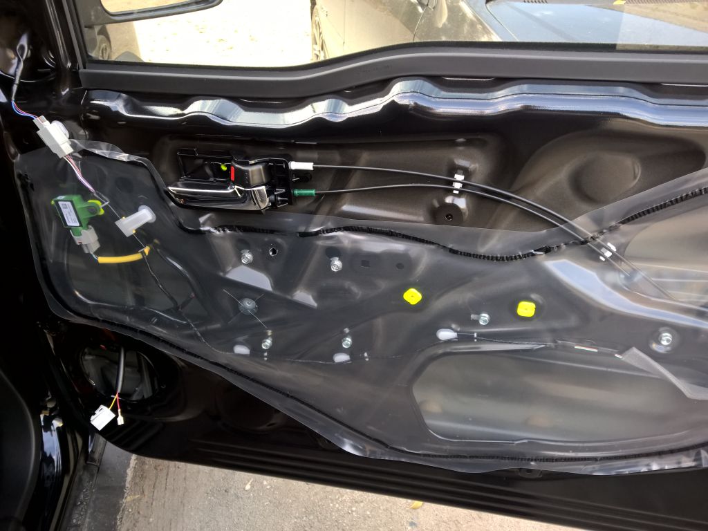

Снял панель с двери

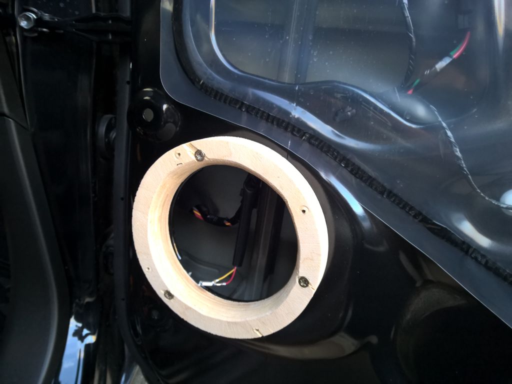

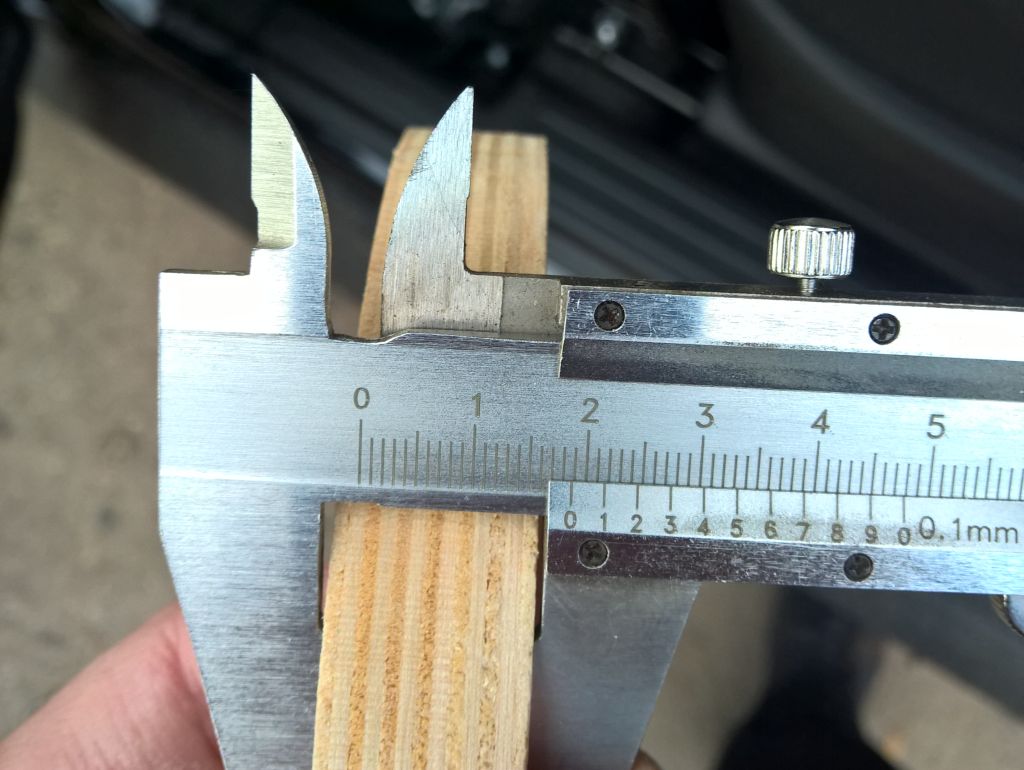

С оригинальными креплениями и переходниками заморачиваться не стал. Сделал проще:

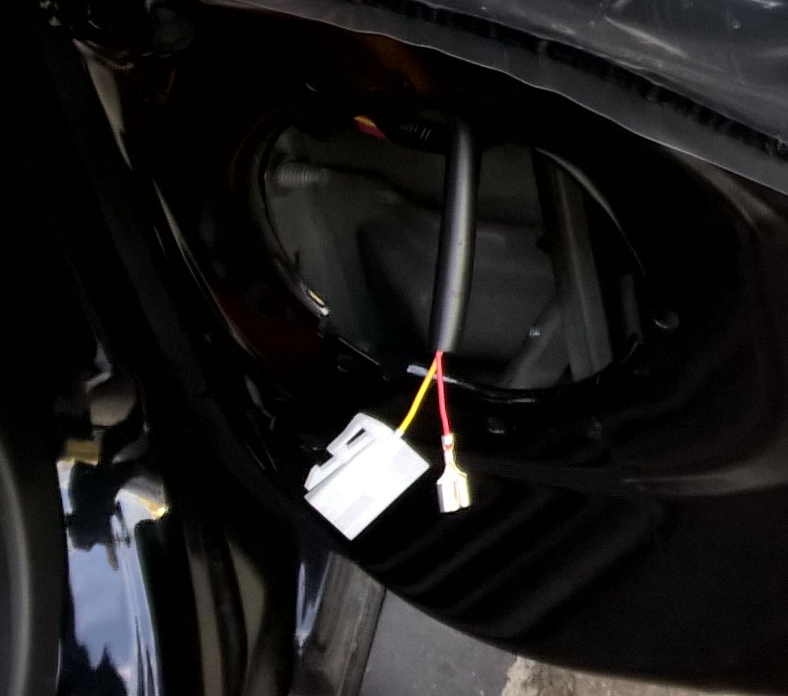

из оригинального разъема вытащил клеммы (они как раз под динамик)
и поставил проставочные кольца
Посмотреть вложение 191806 Посмотреть вложение 191807
Кольца крепил как оригинальные (на закладные металлические скобы).

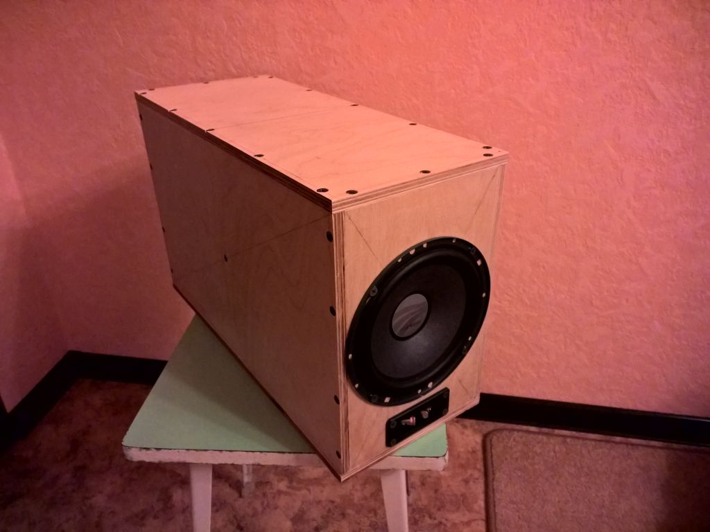

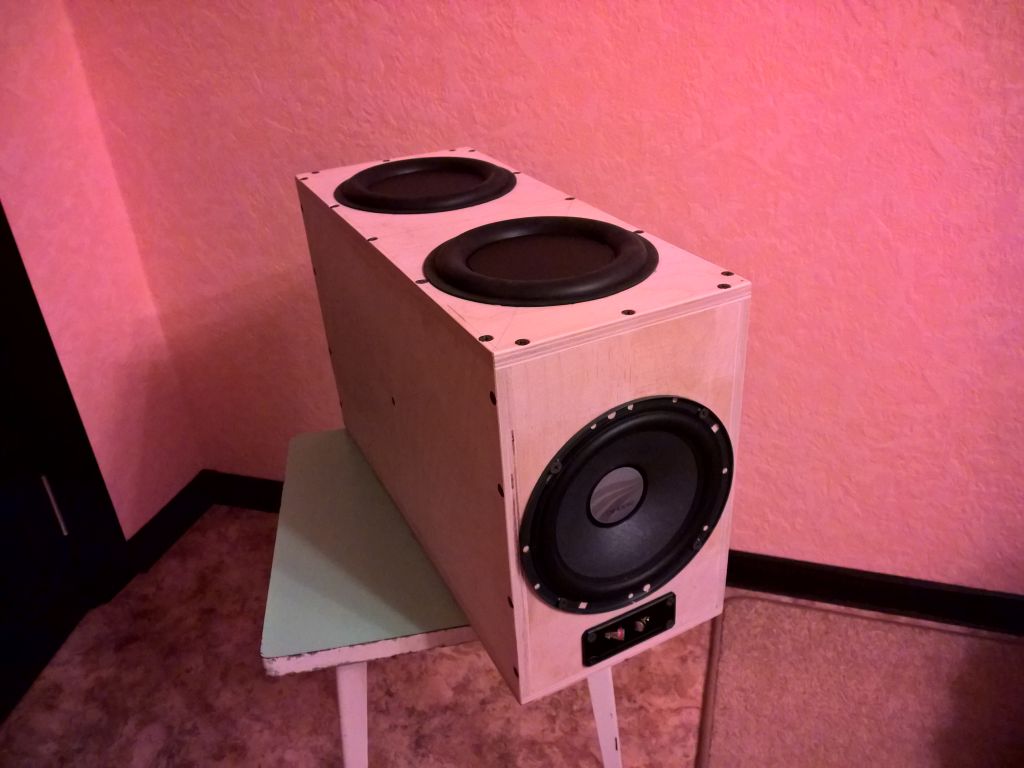

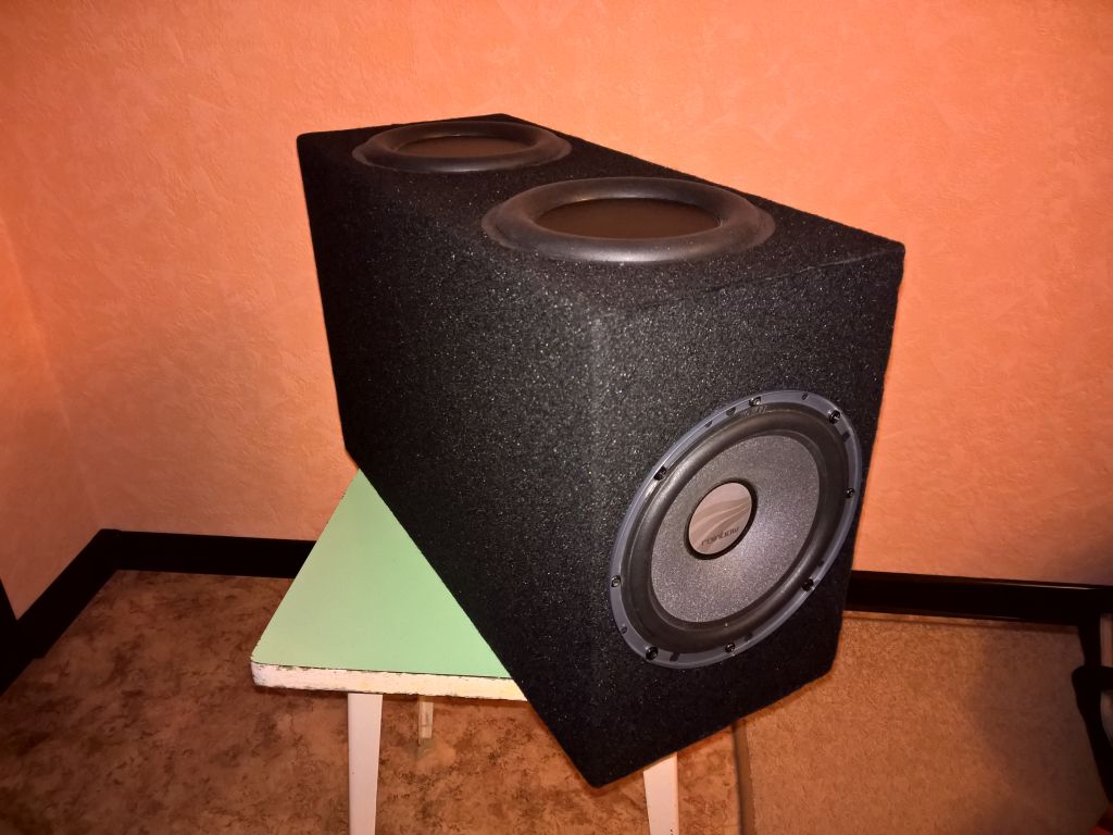

Решил добавить в систему сабвуфер. Со старой машины остались кое-какие компоненты: одноканальный усилитель Art Sound XE1K и двухполосная акустика Rainbow DL-C6.2 (изначально хотел ее поставить в качестве фронтальной акустики, но 16см-мидбасы не влезли в отверстие в двери, а резать дверь не хотелось). Поэтому было принято решение замутить бюджетный вариант саба на мидбасах. Насмотревшись на просторах интернета различных вариаций сабов принялся мастерить. Изначально сделал такой вариант:
Посмотреть вложение 192565 два динамика расположены в торцах саба (подключены последовательно в фазе).
Звучание получилось в принципе неплохое, но мысль пошла дальше - вырезал в верхней части саба два отверстия и добавил пару пассивных излучателей
После оклейки карпетом:

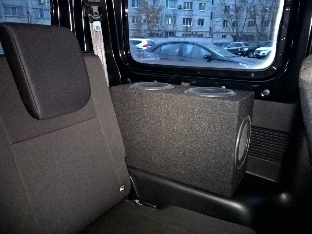

Ну и в машине:
После установки пассивных излучателей звук изменился в сторону более глубокого баса, пришлось перенастраивать усилитель. Сам усилитель разместил под пассажирским сиденьем.

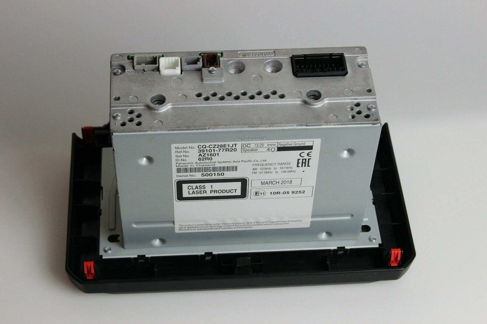

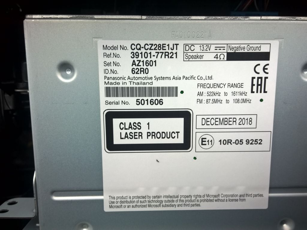

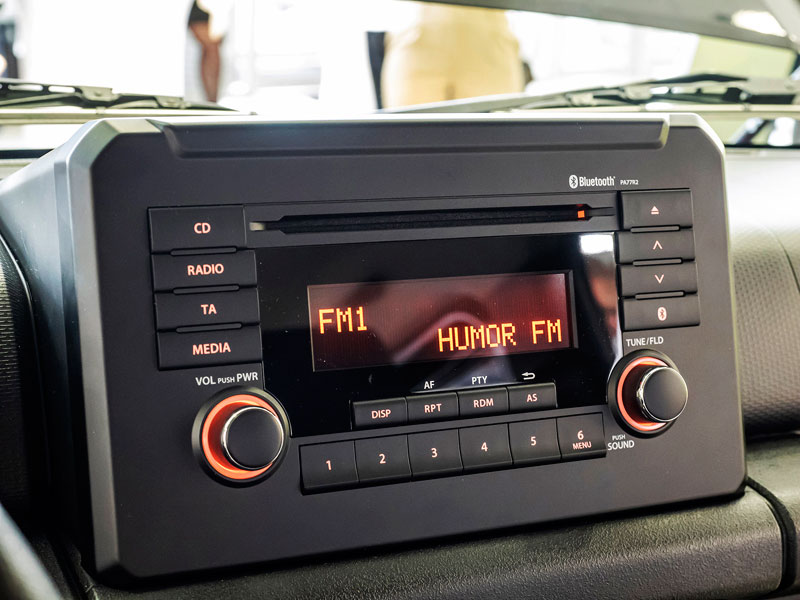

P.S. не смотря на кучу негативных отзывов, по моему мнению, штатная магнитола выдает очень даже приличный звук. Правда у меня не Bosch SLDA, а такая:
Посмотреть вложение 192569 Посмотреть вложение 192570

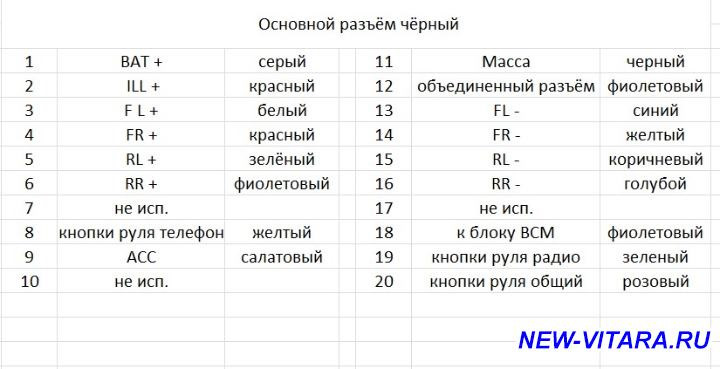

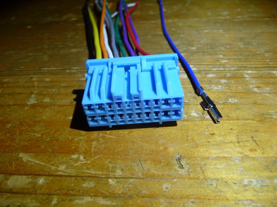

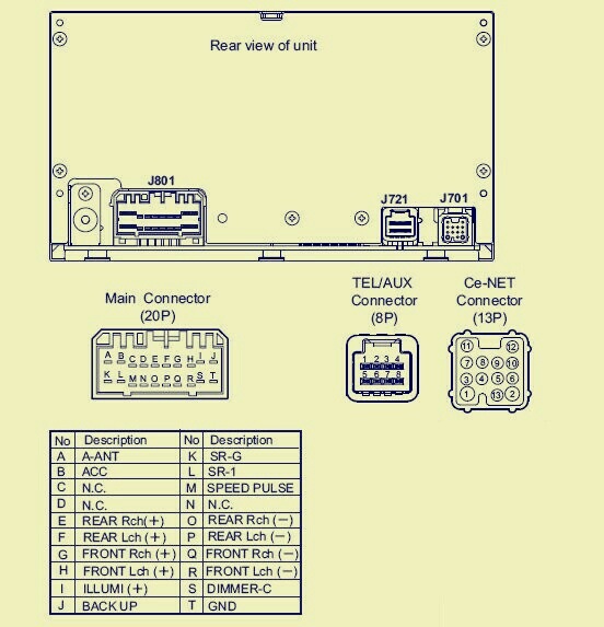

Добрый вечер. Тоже хочу установить акустику сзади, магнитола такая же как Ваша. Случайно фото разъемов (тыл) распиновки нет? Как подключиться хотелось бы заранее знать, подготовить материалы. Снимали магнитолу? Поделитесь опытом. Заранее благодарю.
Фото нашел на японском сайте.
_dim_
15 Октябрь 2008
76
Саратов
Suzuki Jimny IV, 2019
https://www.drive2.ru/l/542959733590458782/По этой ссылке есть распиновка разъема для подключения магнитолы. Она соответствует нашей. Для подключения нам нужны пины 5, 6, 15, 16. Только разводки под тыловую акустику в нашей машине нет - придется тянуть самому. Я к выходам на тыловую акустику подключил усилитель для саба по высокому уровню. Провода проложил со стороны водителя за приборной панелью и потом под пластиковой накладкой порога. Ещё как отмечали форумчане в этой теме, в нашей машине справа сзади стоит динамик системы ГЛОНАСС - придется его переносить для монтажа тыловой акустики. Сам процесс монтажа акустики, номера деталей и т.д. можно посмотреть на видео в начале этой темы.

Спасибо за информацию.

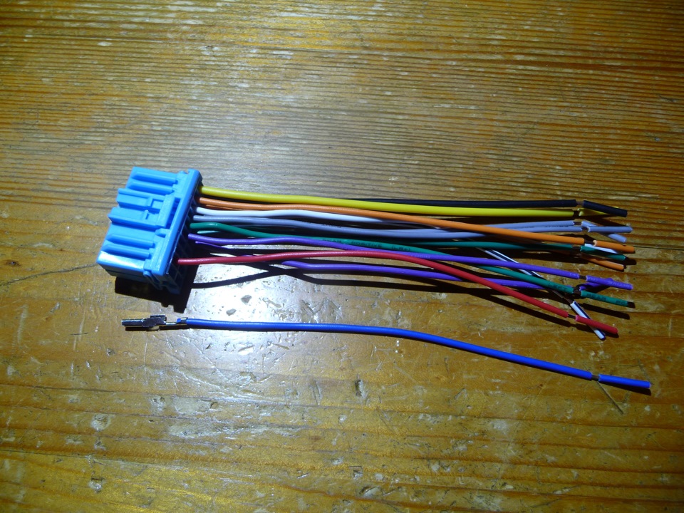

Видел этот отчёт. Думал не подойдёт к нашей магнитоле. Контакты в разъёме магнитолы добавлял? И какие подходят.
_dim_
15 Октябрь 2008
76
Саратов
Контакты добавлял в разъем, который к магнитоле идёт. Выходное гнездо магнитолы как набор штырей выглядит. Контакты подобрал от другого разъема опытным путем просто которые подошли.

Выглядит хорошо. Она там намертво или можно (при желании) быстро снять?
_dim_
15 Октябрь 2008
76
Саратов

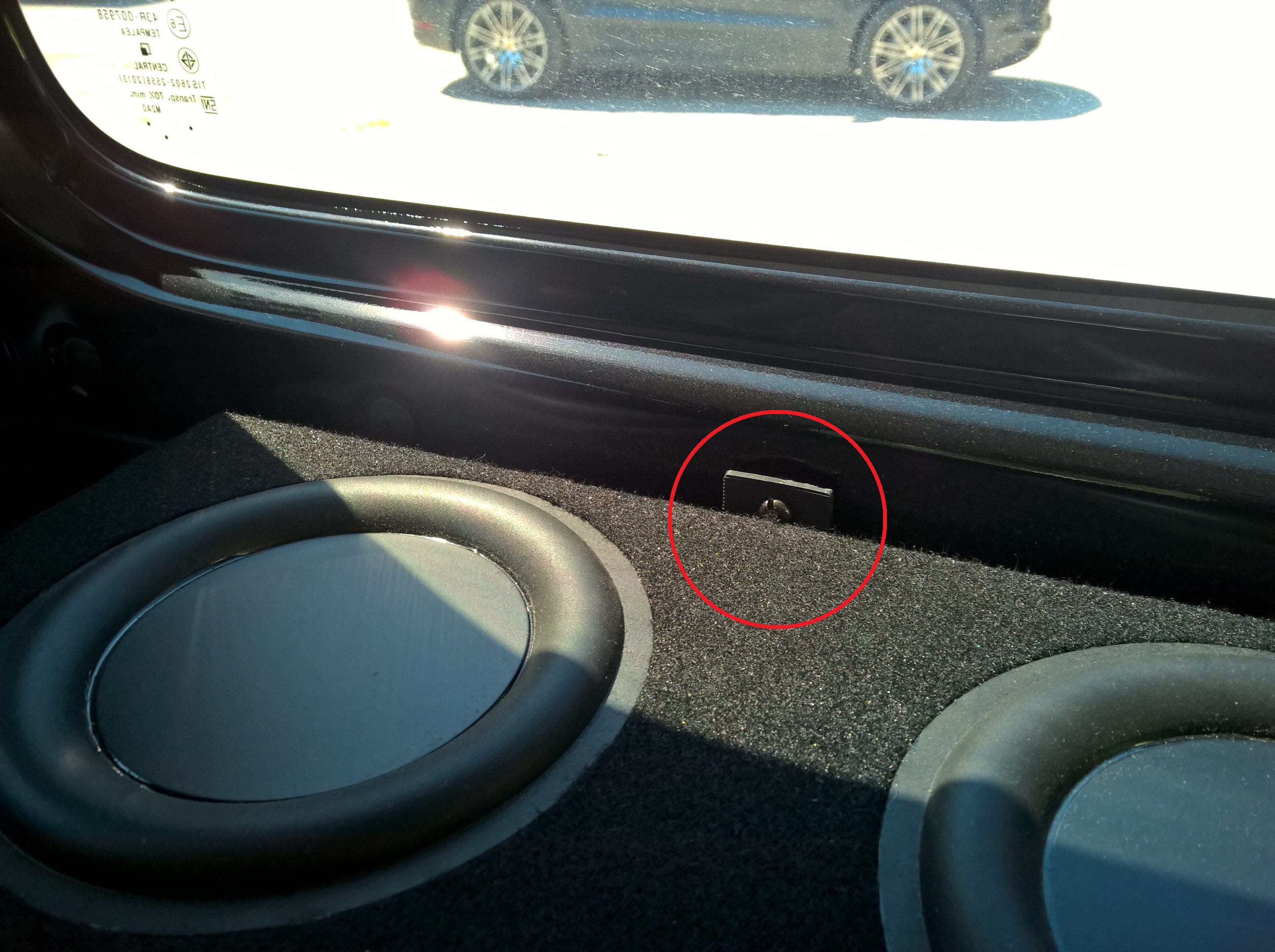

Конечно можно снять в любой момент. Чтоб саб не летал по салону во время движения, с обратной стороны к нему прикручена пластиковая пластина, а сама пластина винтом прикручивается к кузову через штатное отверстие с резьбой.

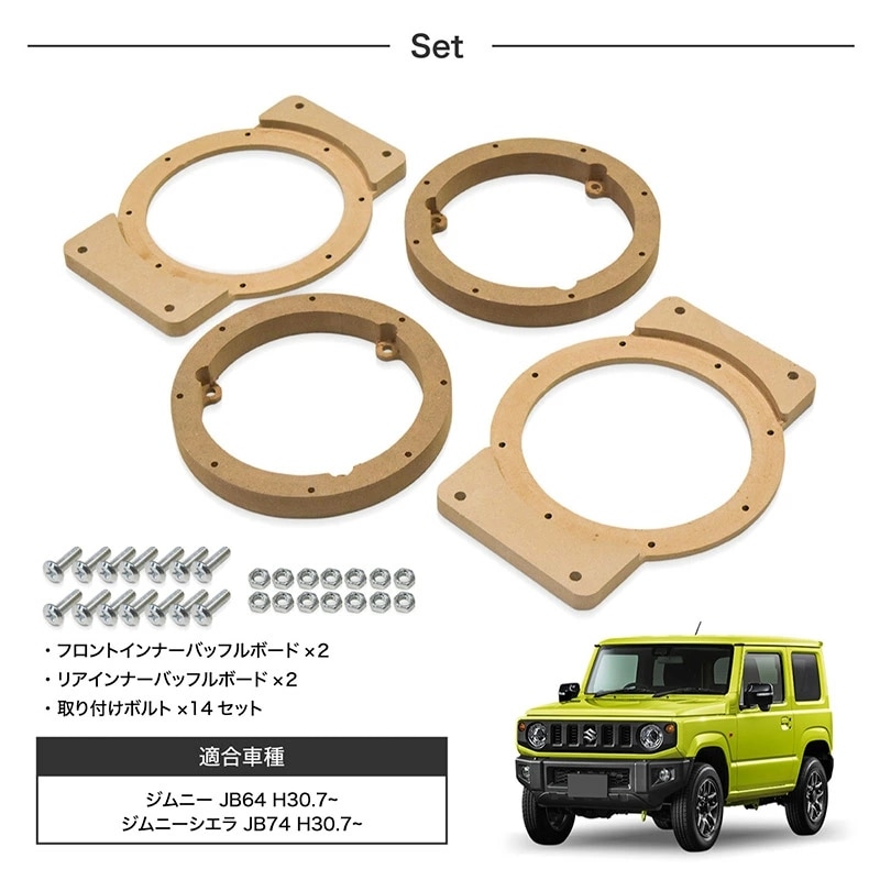

2 977,05 руб. 30%OFF | 1 шт. автомобиль Динамик распорку деревянные Динамик крепления для Suzuki Jimny JB64 JB74 2018-2020 автомобильный аудио Рог ремонт кольца коврик Адаптер для крепления https://a.aliexpress.com/_mtMA1Rp
