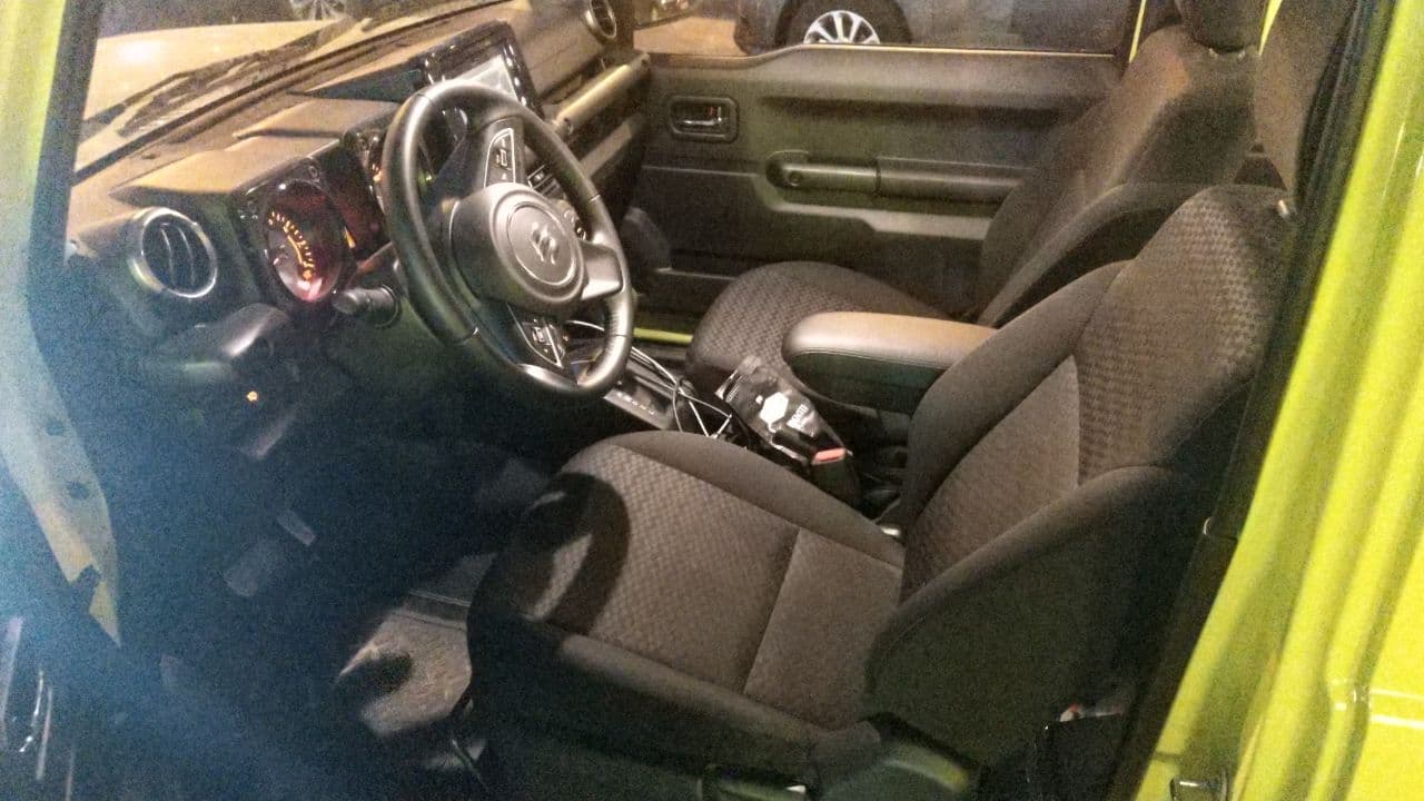

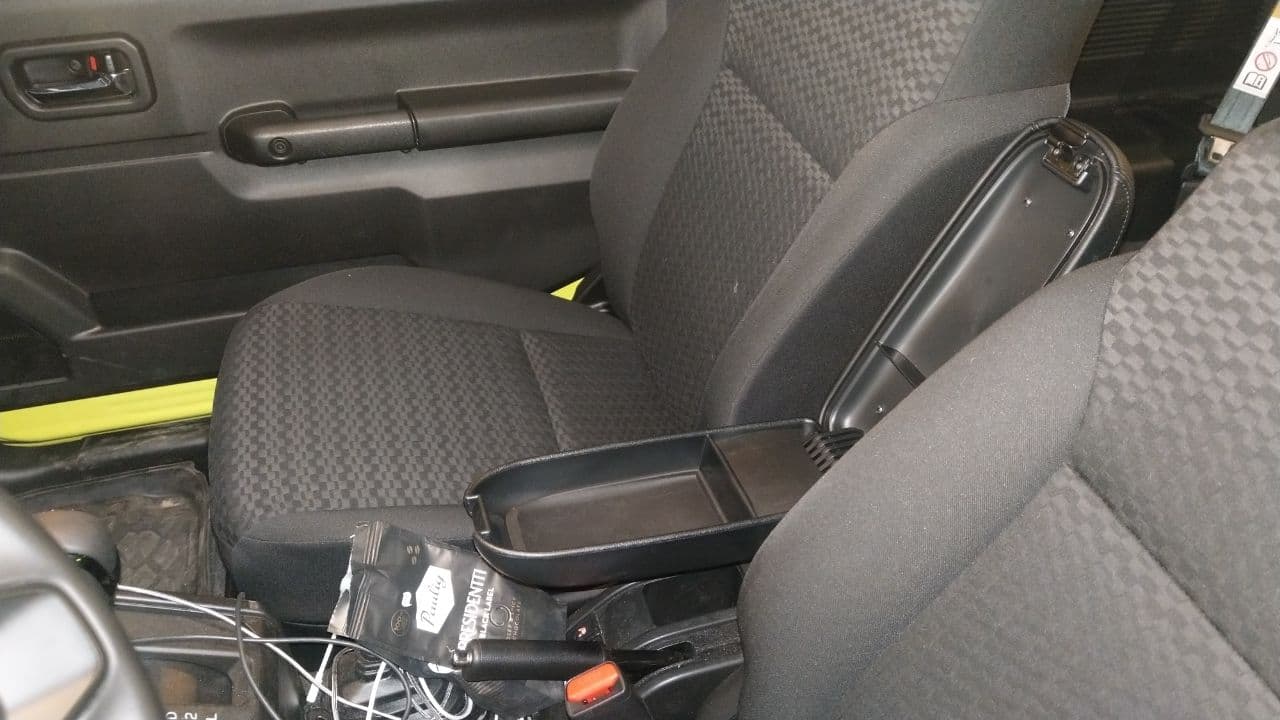

трёхточечный стоит уверенно, имеется сдвигаемая верхняя часть вперёд. проблем с перемещением сидений и использованием ручника и ремней безопасности нет.

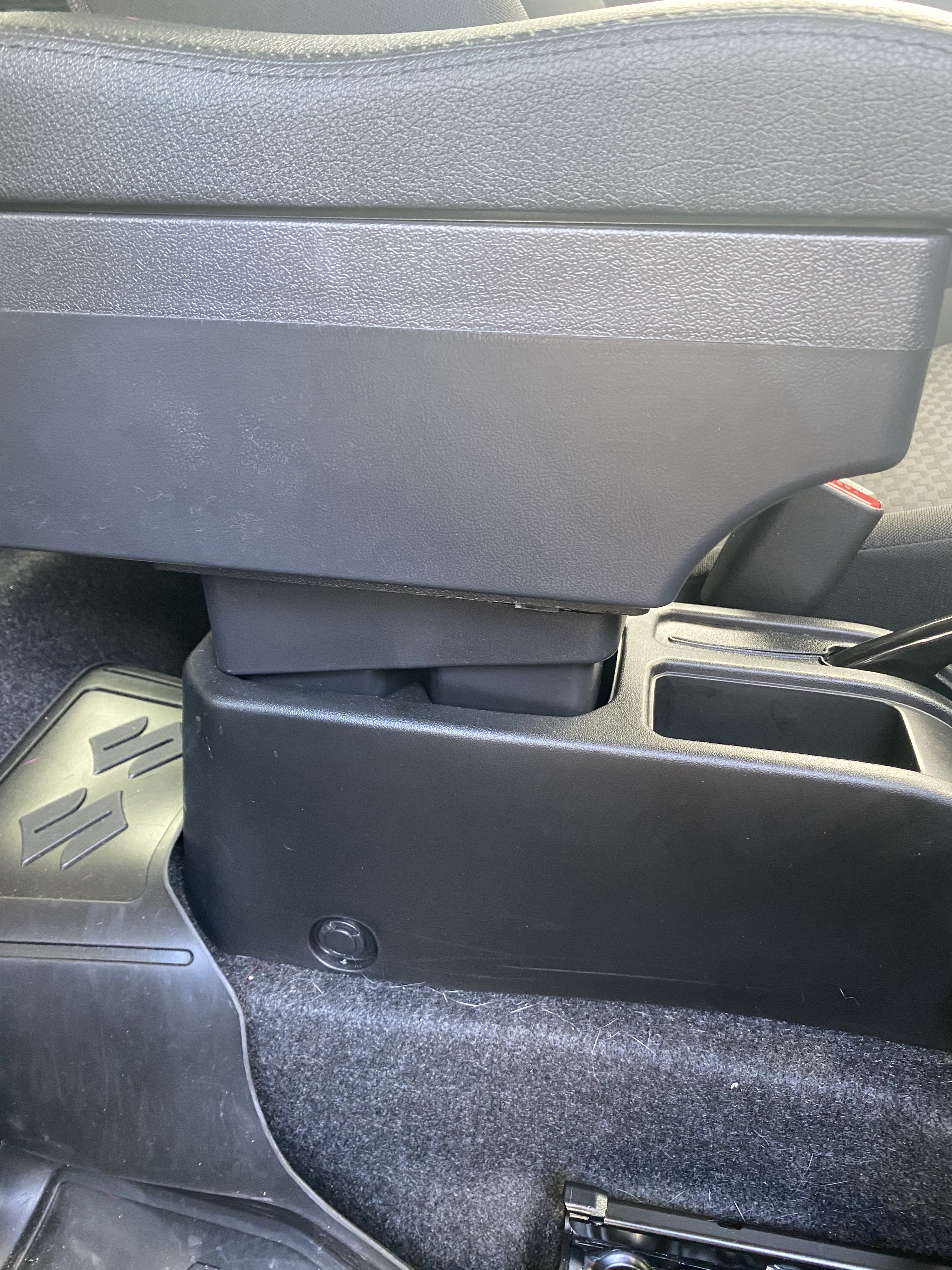

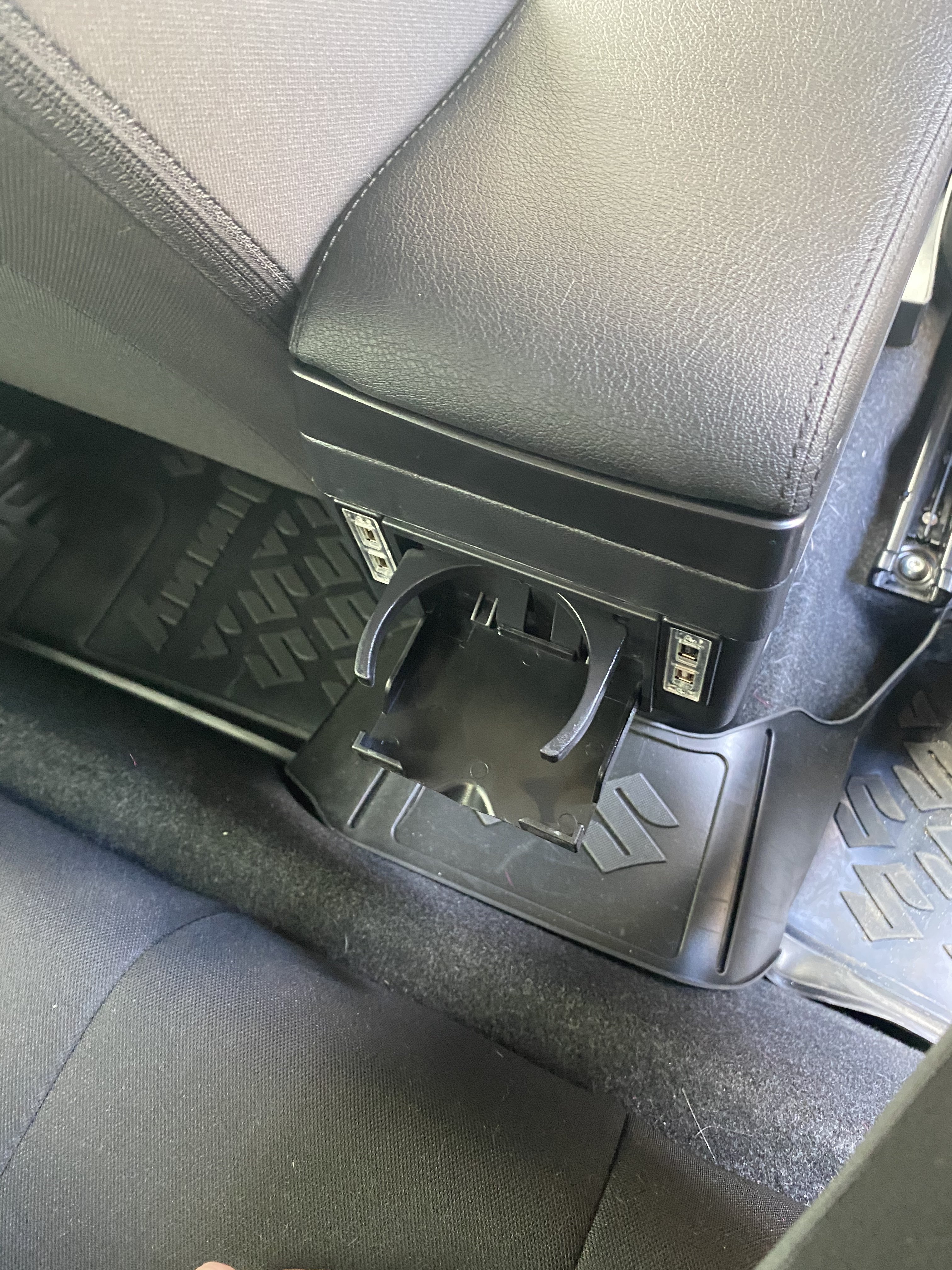

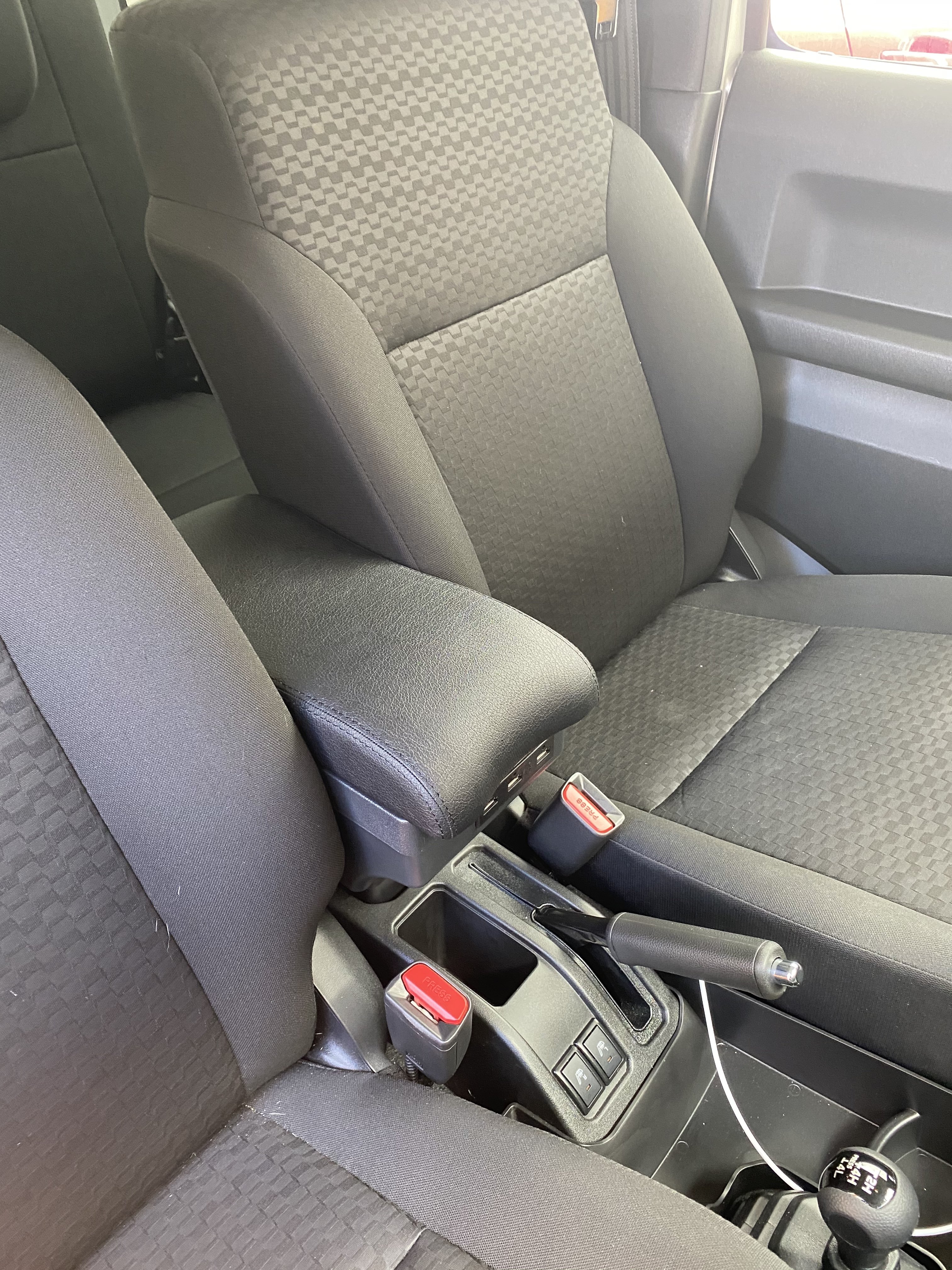

Вынимаешь подлокотник и вот он ровный пол... ;)
Брал вот такой без всяких юсб....
930,58 руб. 50%OFF | Для Suzuki jimny подлокотник коробка 2019-2020
https://a.aliexpress.com/_eOLKOz

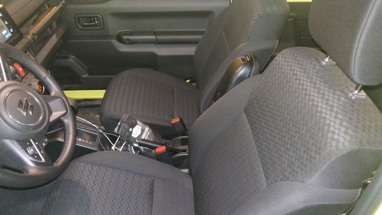

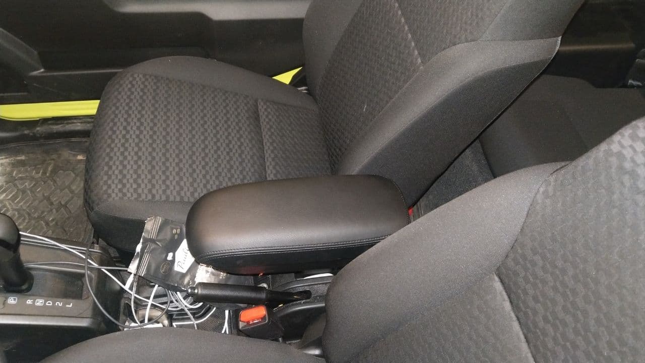

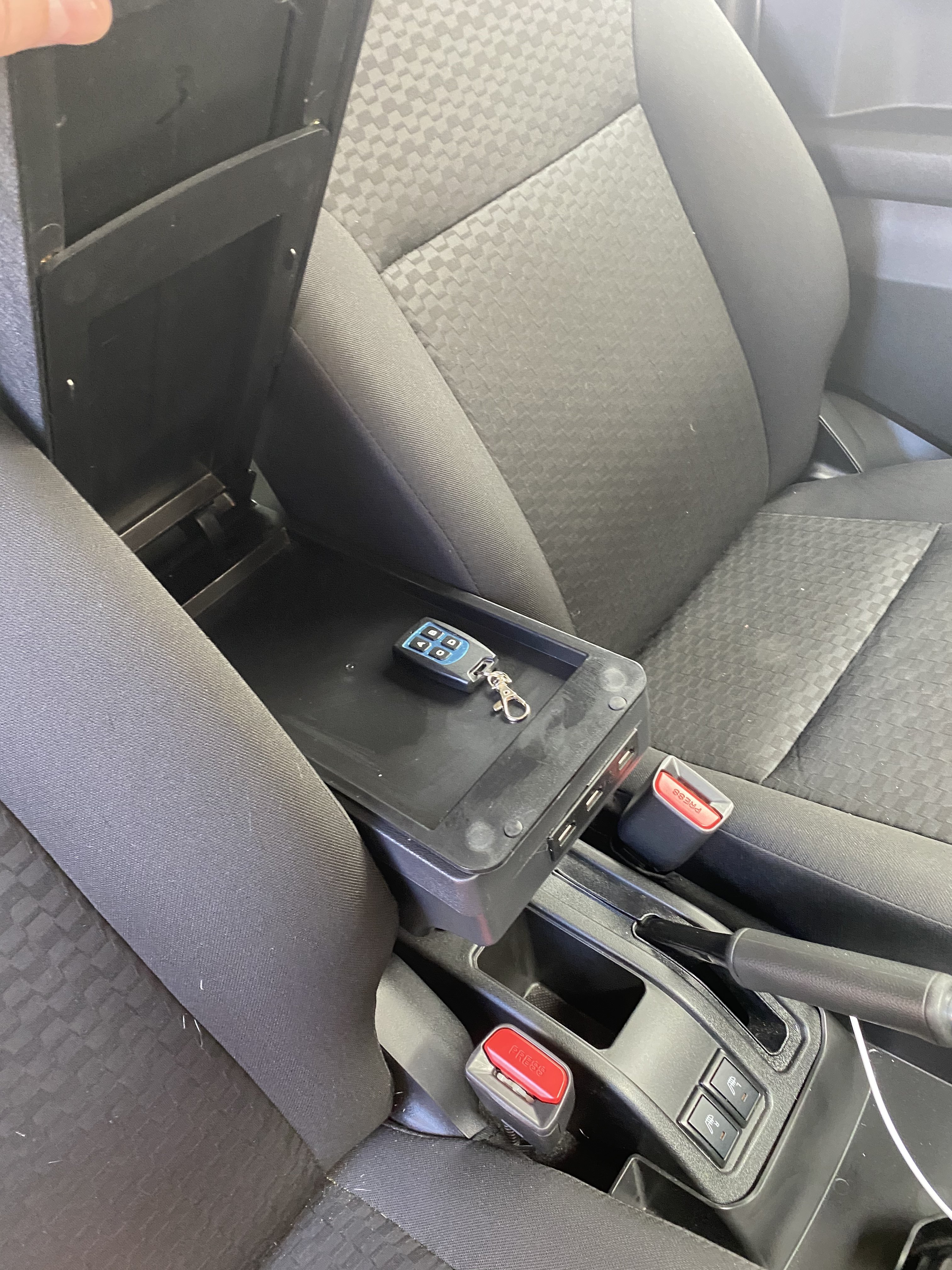

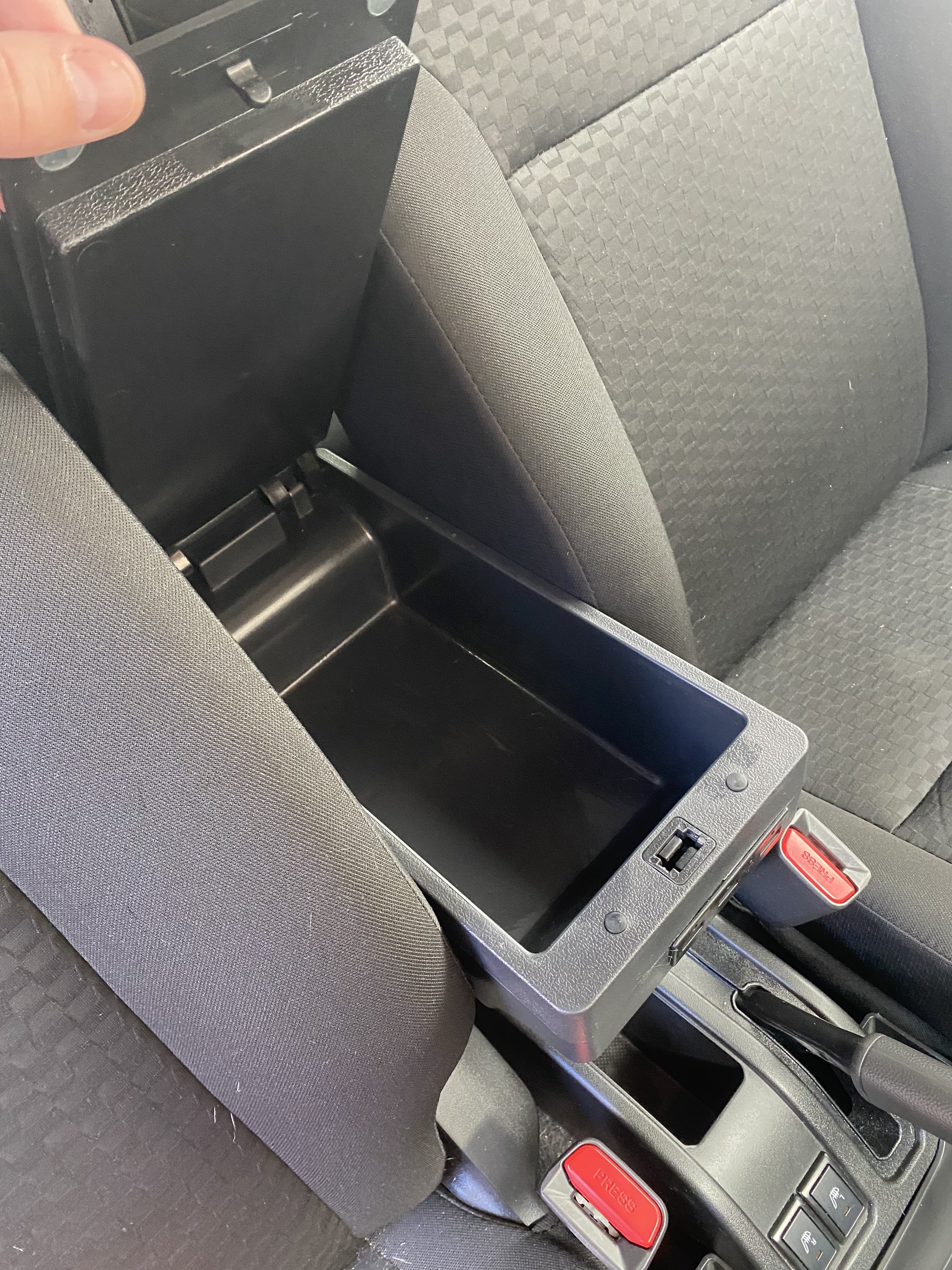

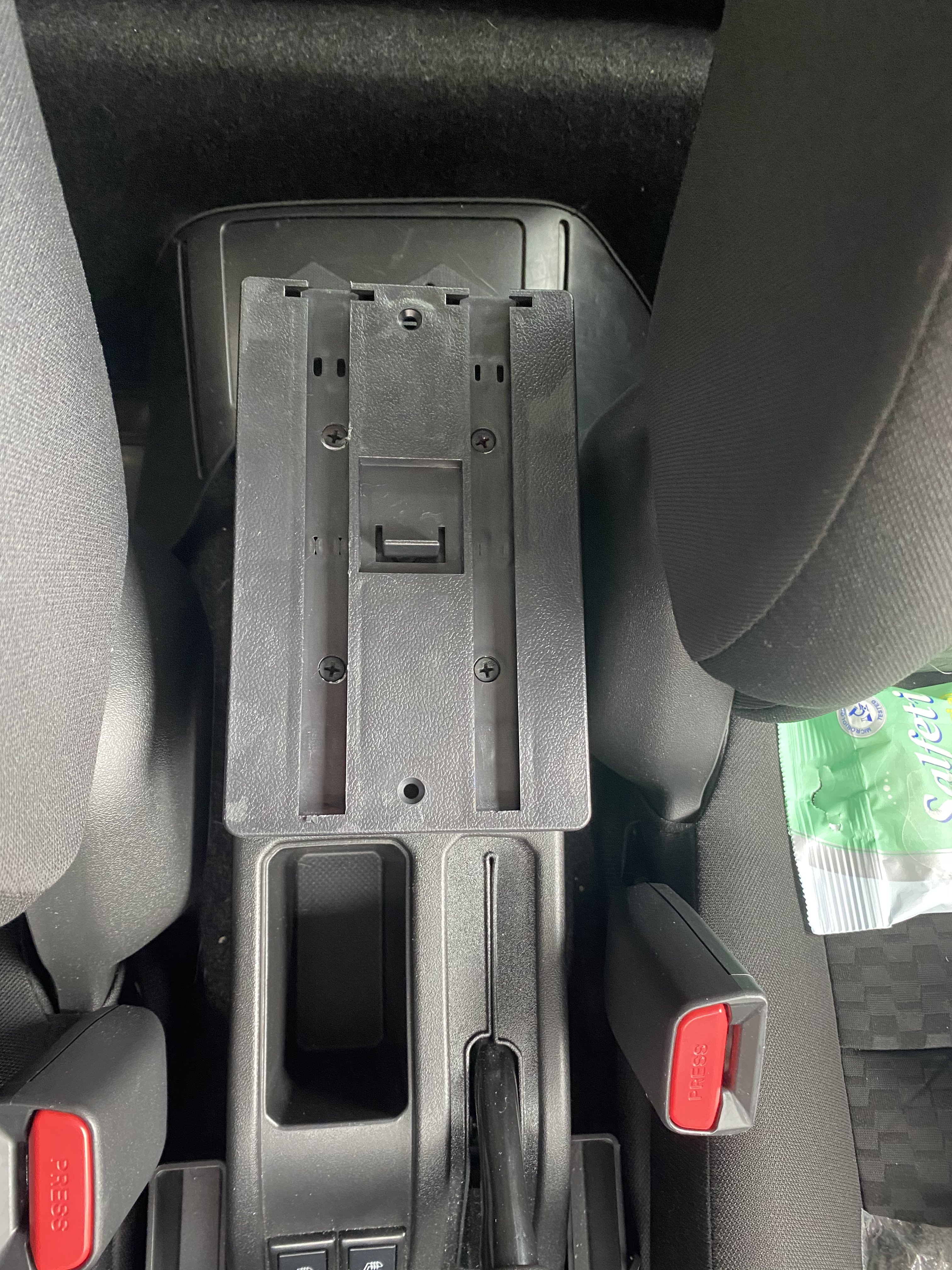

Сегодня наконец-то пришел этот подлокотник. Очень долго шёл во-первых, а во-вторых: как видно на фото основание не под новый Джимни, но с очень большой силой вставляется и держится плотно. Товар был очень пыльный, очень сильно воняет, крайне низкое качество пластика. Кажется что цена сильно завышена, но хоть все usb работают. Но в целом свою функцию выполняет, но пока я не ездил и не знаю дребезжит ли он ну и к долговечности есть большие опасения.

Вот и доказательства того, что на вкус и цвет все фломастеры разные... ‍♂ мне кажется что за 900 руб. нормальный вариант, про посадочные, у меня все село ровно...

Ну да, так бывает) но в целом я же говорю - свою функцию выполняет, при езде не дребезжит, просто первое впечатление отвратительное) Ну и за 900 рублей данный продавец предлагает (по крайней мере сейчас) только базу под подлокотник, так что не знаю что можно купить за 900 рублей сейчас)

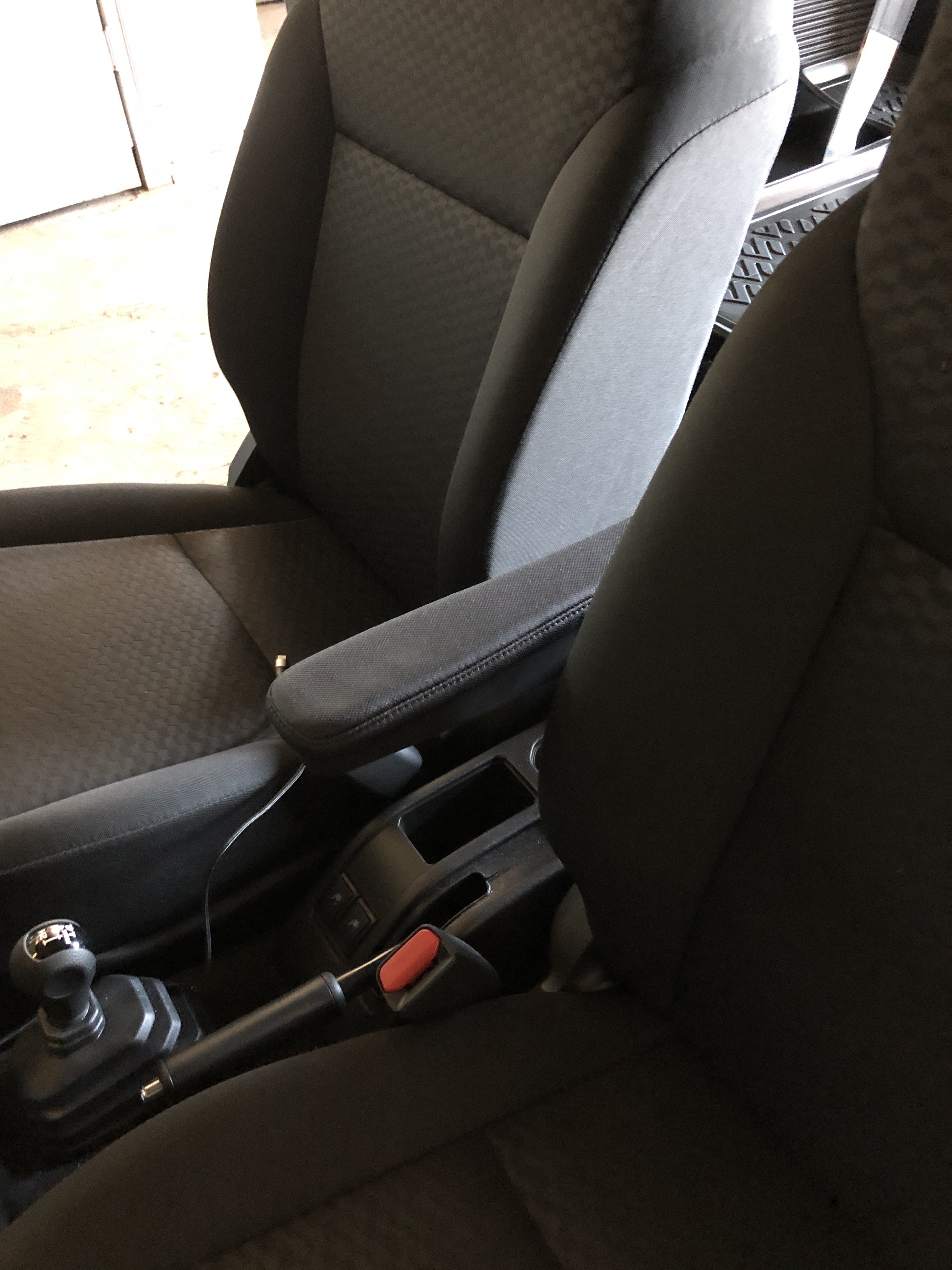

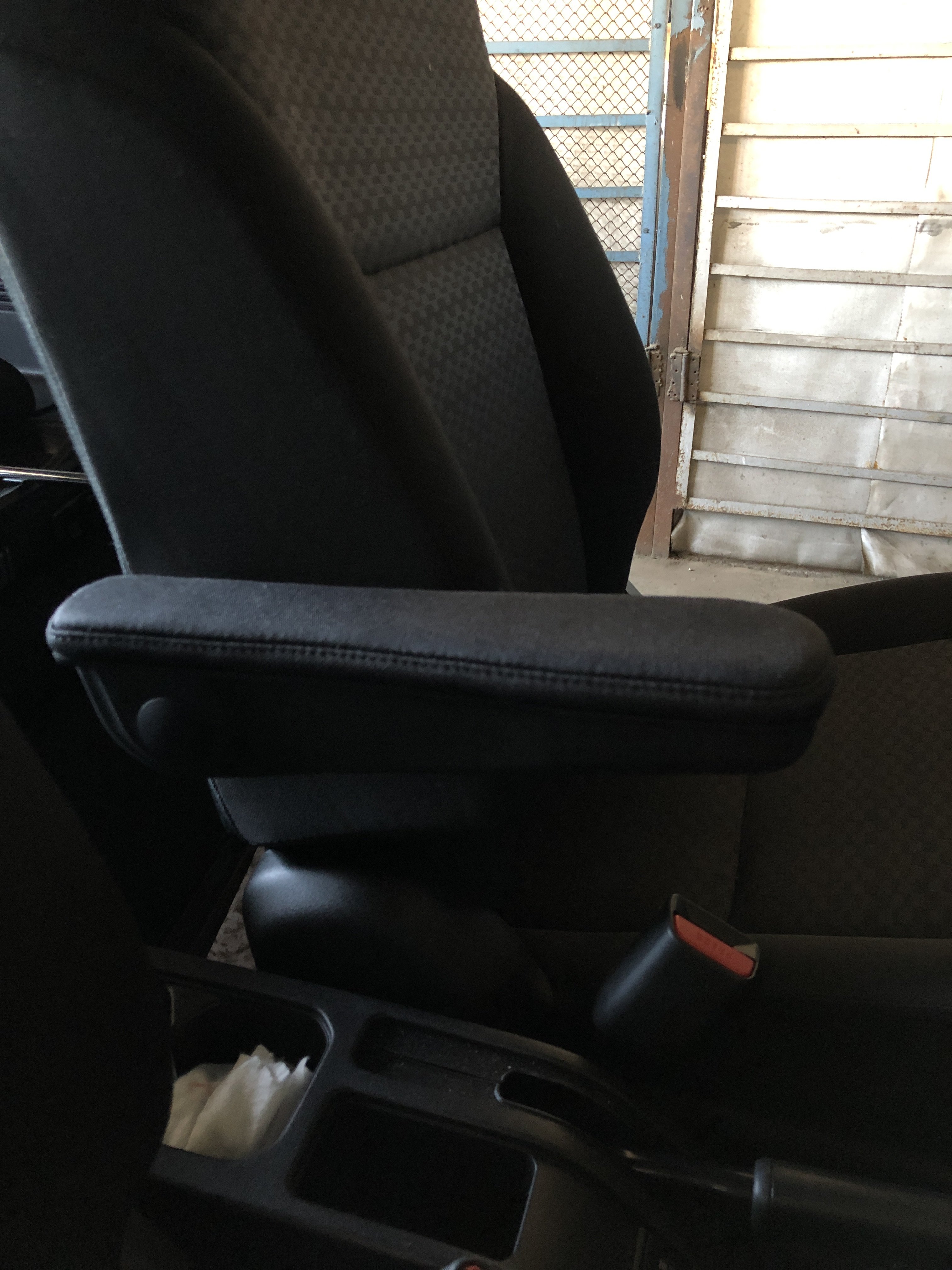

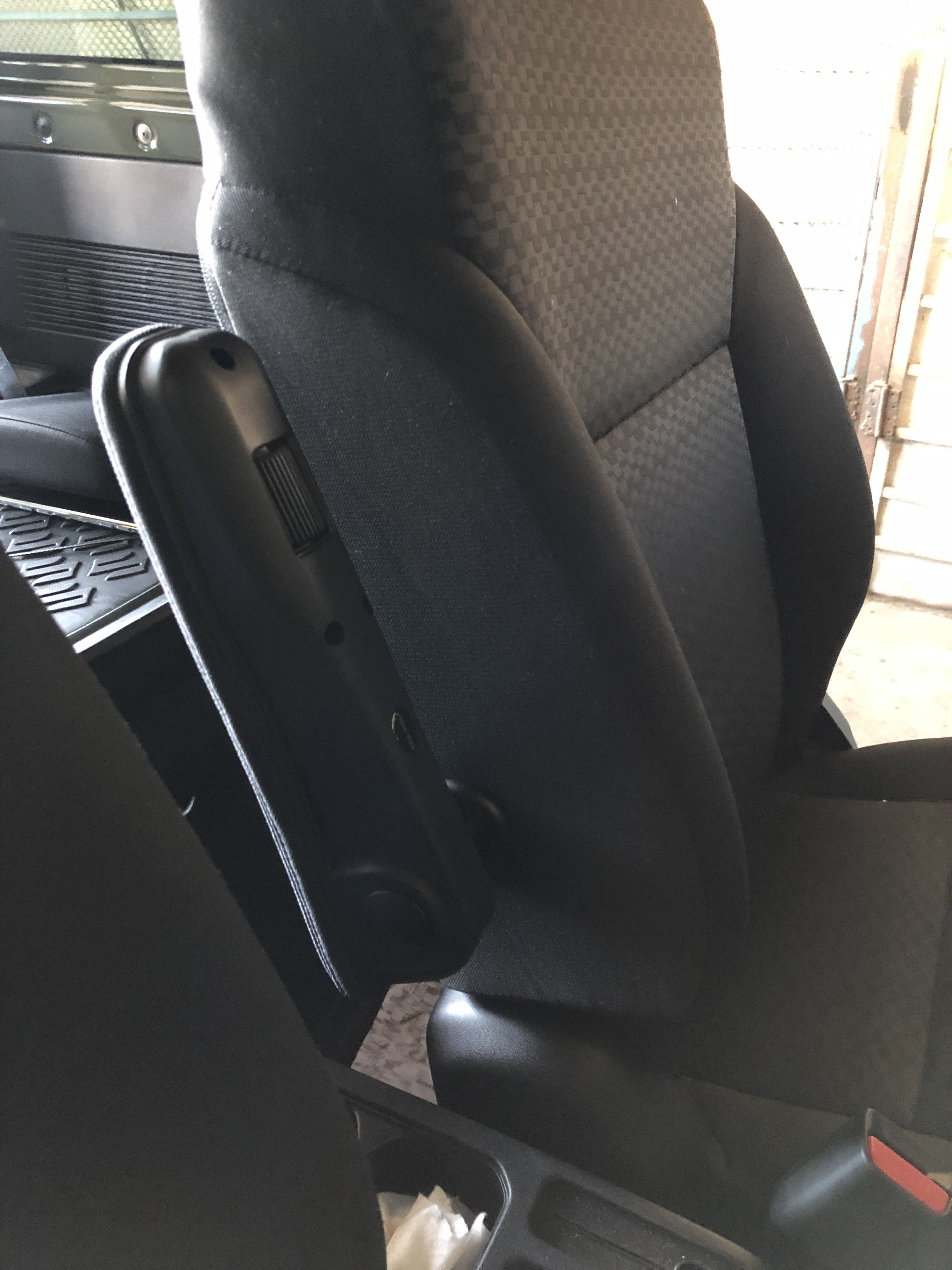

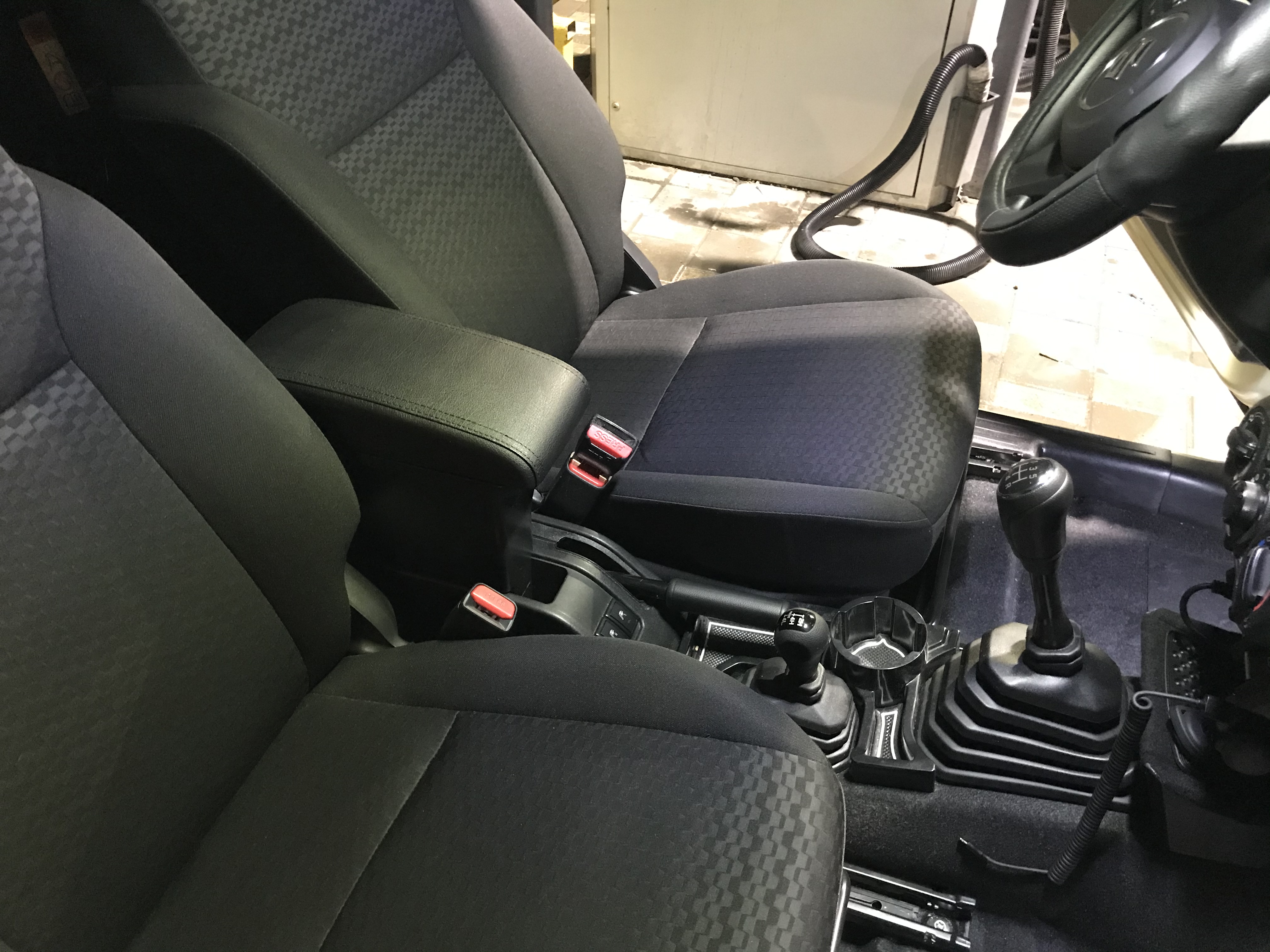

Нет не сложная, к подлокотникам идет коплект крепежа (болтики, ключи, дпже нож канцелярский есть) надо только снять обивку сиденья (все просто на молниях и скобах, обивка снимается не полностью) и просверлить одно отверстие в кронштейне подлокотника. На каркасе сиденья есть три отверстия, одно не совпадает с отверстиями в кронштейне его намечаешь пересверливаешь (сверлится в конштейне). Аккуратно вырезаешь дырку в обивке и все. Подлокотники откидываются и регулируются по высоте.

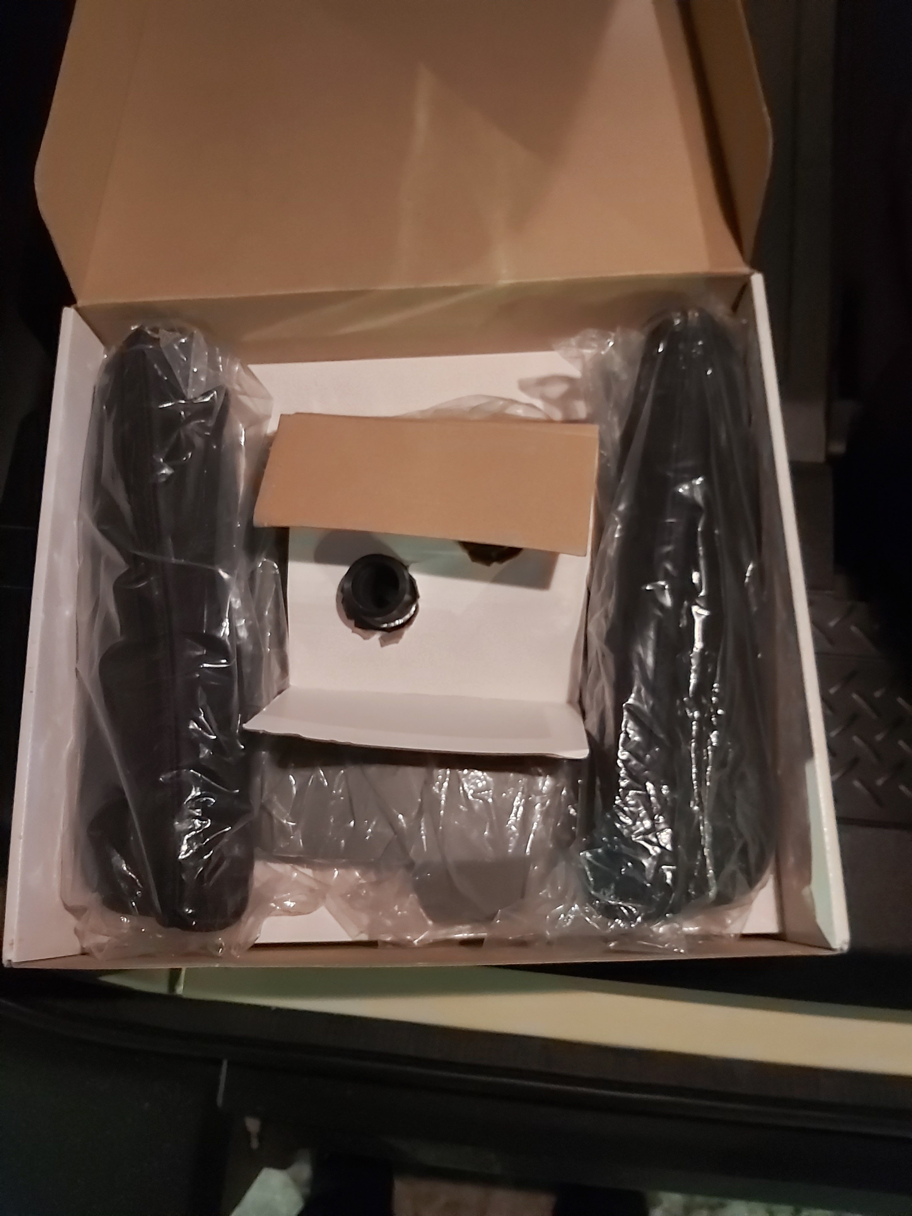

вчера заказал за 5400, сегодня звонили сказали можно забирать... не понимаю где там у вас отказы... главное чтоб все кашерно встало

Да нет подвоха, у них он был в наличии, мне сказали что под бронью
забрал, он кстати сверху тряпкой обтянут а не кожей, кое где на фотках показано что кожей, точнее скорее всего кожзамом
на сл неделе напрягу своего мастера установить...

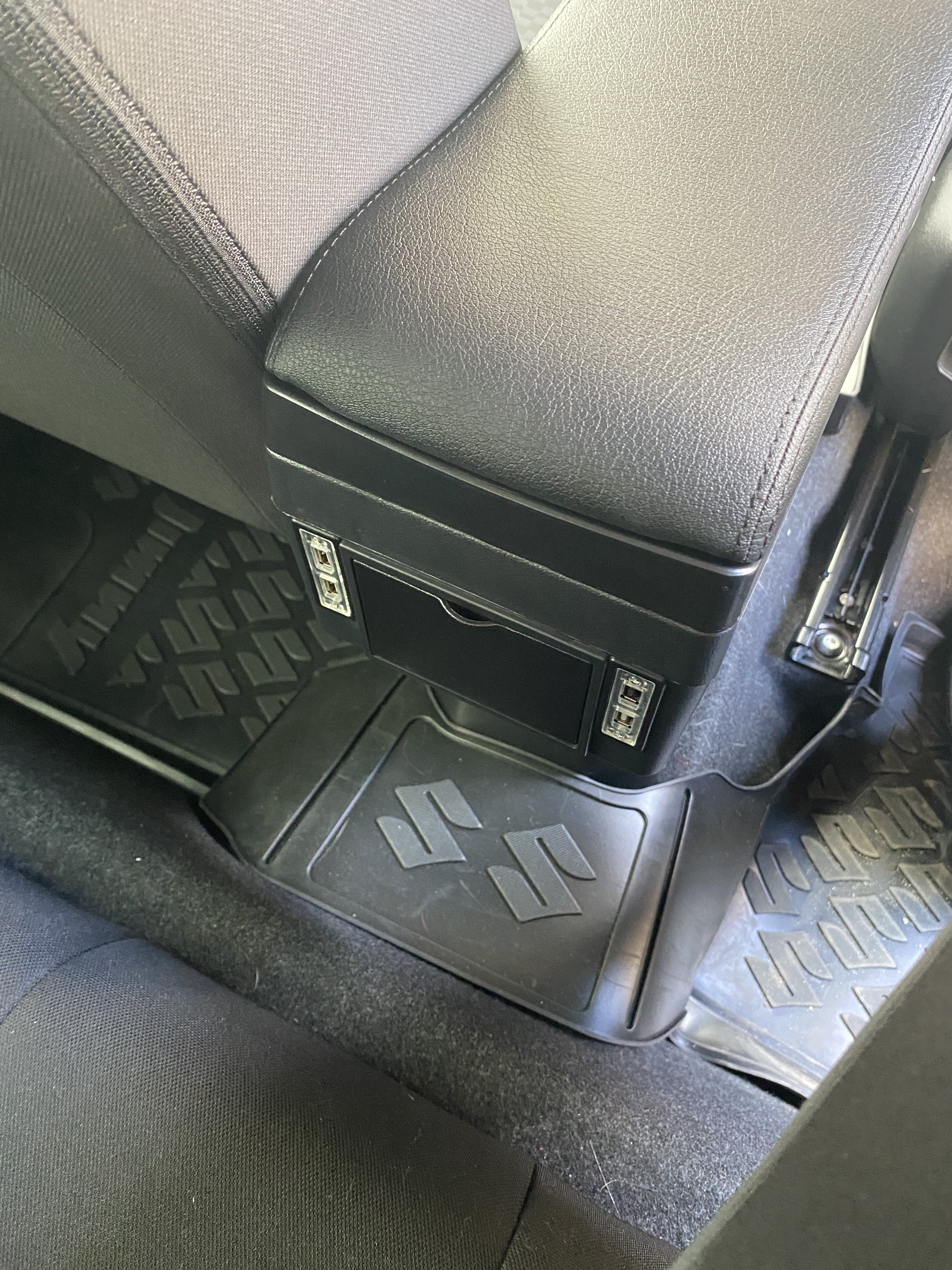

За 5 дней эксплуатации минусов не вижу, не дребезжит. Шатается в рамках шатания родной центральной "консоли", так что вещь свою функцию выполняет, достаточно легко снимается под ровный пол и очень дешёвая

Подлокотники откидываются ровно с спинкой сиденья, фотки сделаю позже

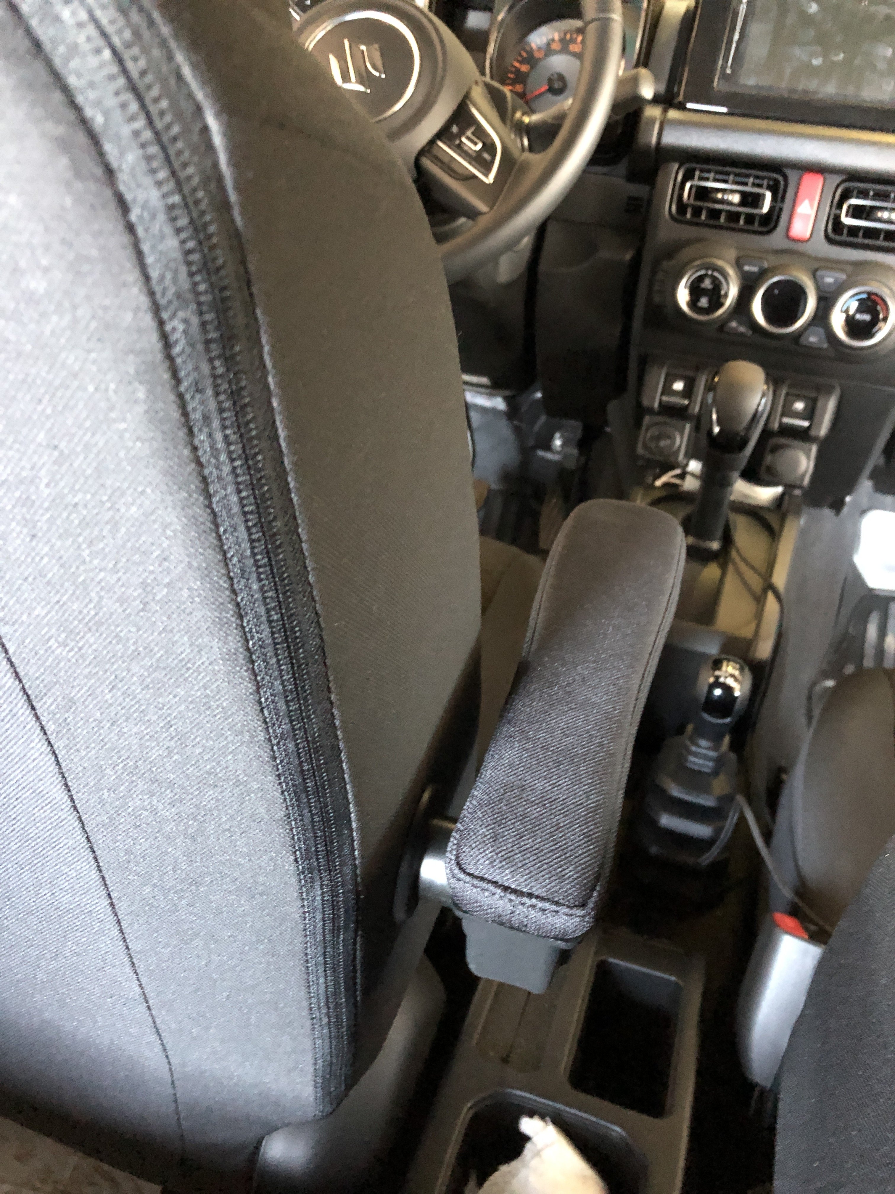

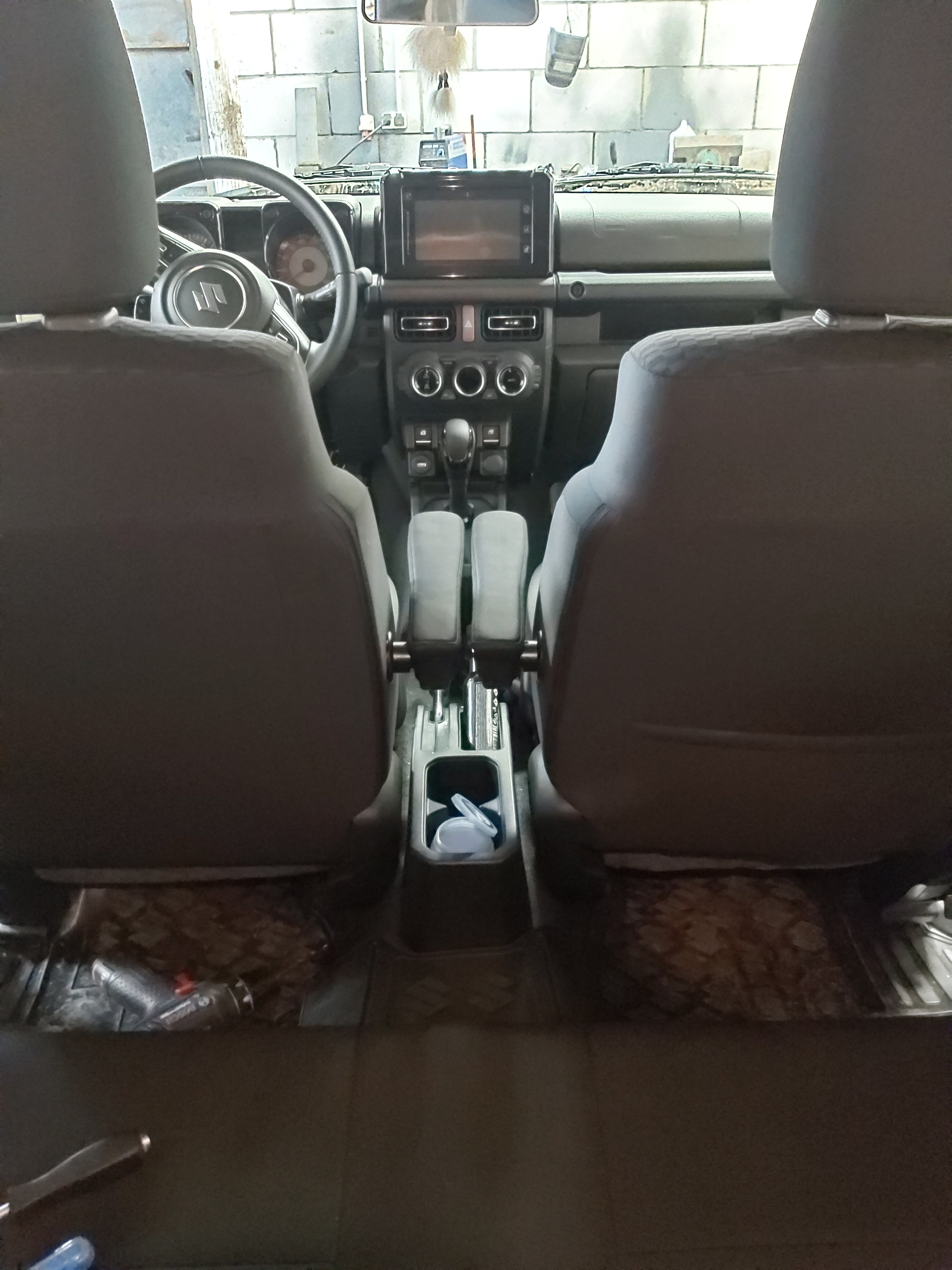

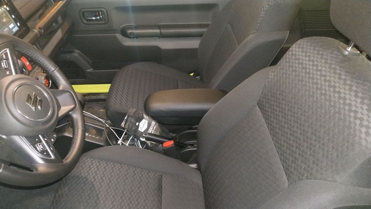

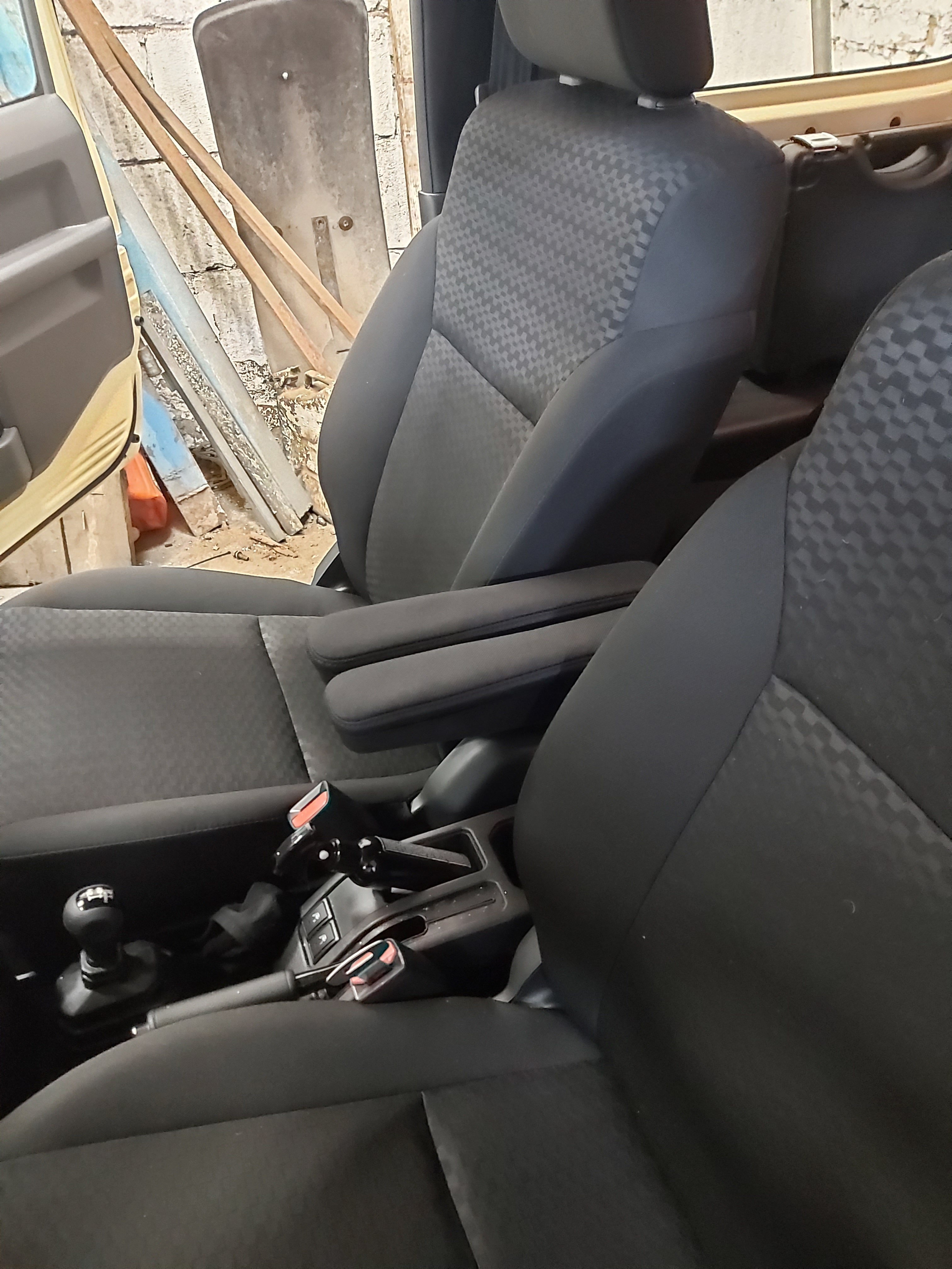

И так установил себе подлокотник от митсубиси L200 номер детали MZ314109. Встал как родной, из 3 болтов в штатные места встали 2 и этого более чем достаточно, очень крепко сидит без люфтов и сверлений. В комплекте идут 2шт водительский и пассажирский, установил только водительский т к в поднятом состоянии они друг другу мешают да и жена сказала что без него ей нормально. если переднее сиденье складывать в ровный пол то он мешает, но снять его легко - чуть ослабить регулировочный болт и от вынимается из кронштейна, полный разбор не нужен. Так же у него есть регулировка по высоте. У меня есть 1шт на продажу новый водительская сторона. кому интересно пишите в личку. Если нужно, можно приехать посмотреть как выглядит в установленном виде(Москва)

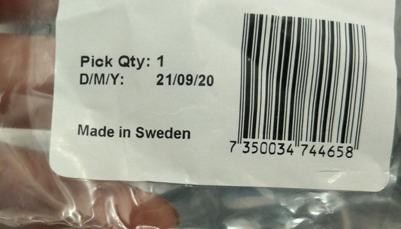

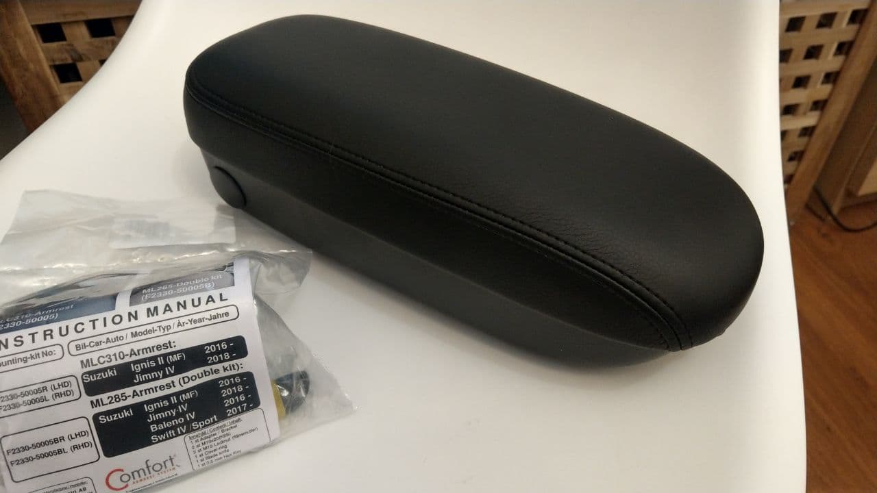

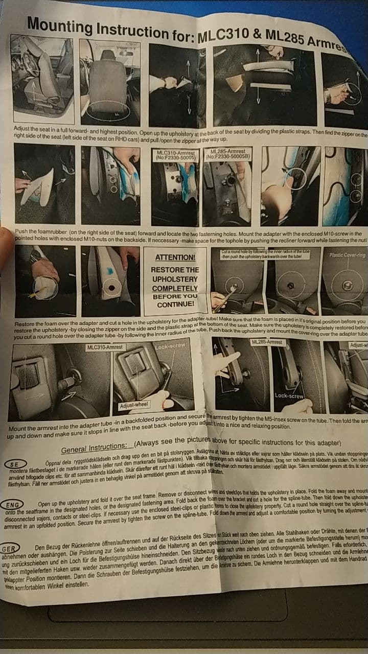

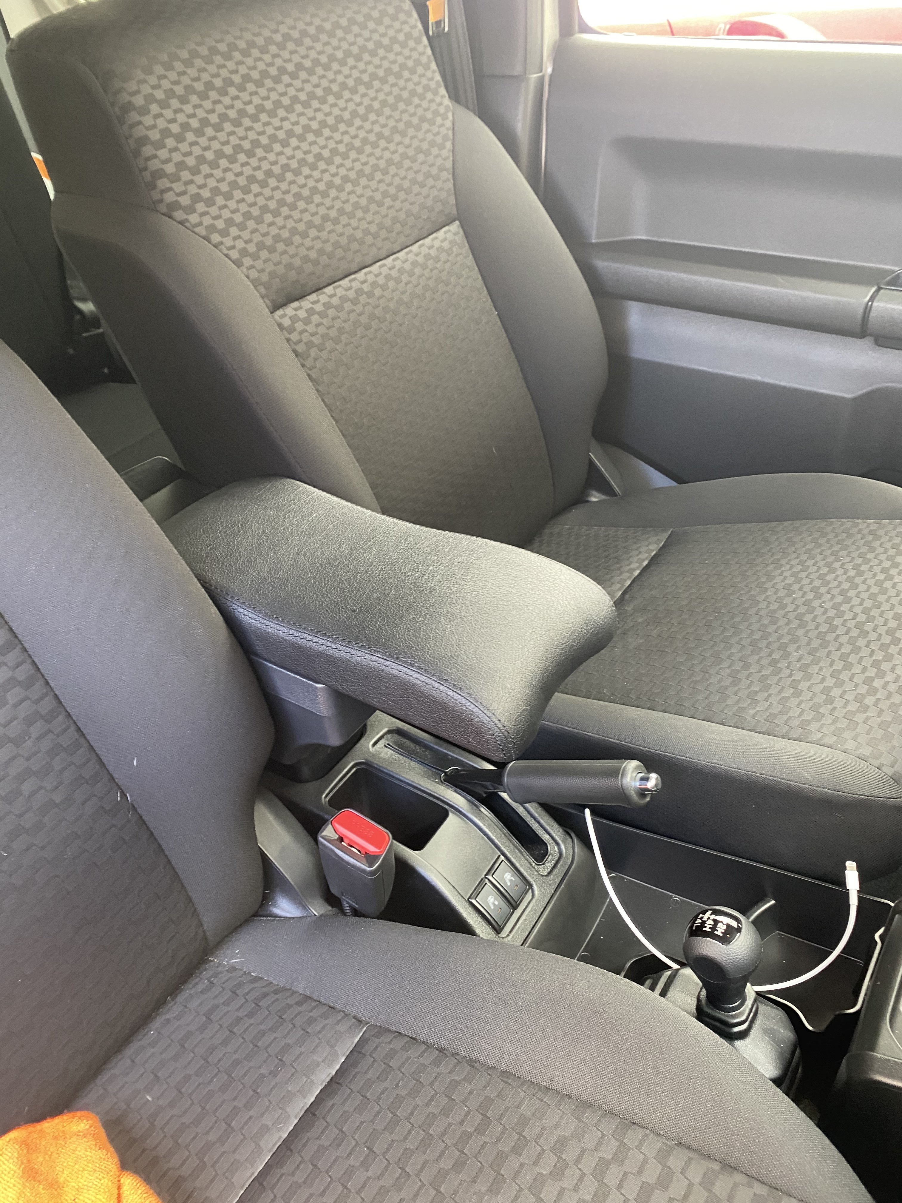

Взял Sydmeko/Comfort Armrest System MLC-310, который «родной», на BigJimny.com. Там же есть вариант с Qi (беспроводной зарядкой) — это свежая модификация от призводителя, и комплект из двух узких раздельных — тоже от Sydmeko.
Вышло £162 (16 868 ₽) с доставкой. (Теперь нужно куда-то деть китайский, который в подстаканники вставлялся).
В комплекте шло всё для крепления, включая канцелярский нож для прорезания дырки в обивке кресла и торцевик для фиксатора. Но не шло гаечных и торцовых ключей для самих винтов крепления, а усилие там нехилое нужно — гайки специальные, стопорные.
Да, кстати: посылка дошла чудом, потому что в адресе на ней ВСЕ числа были неправильными. Я не знаю, как так они умудрились, но и номер квартиры был на 100 меньше моего, и номер телефона на 1 меньше, и даже индекс. А в другом поле вместо телефона вообще было непонятное число.
К счастью, кроме этого к посылке был приложен инвойс, а в нём все данные были правильными, т.ч. курьер EMS до меня дозвонился, и я ему сказал правильный адрес.
Кроме того, трекинговый номер мне автоматом тоже не выдали, только после обращения, и то это был трекинг для какого-то левого сайта, а не EMS'овский, который обнаружился на посылке.
