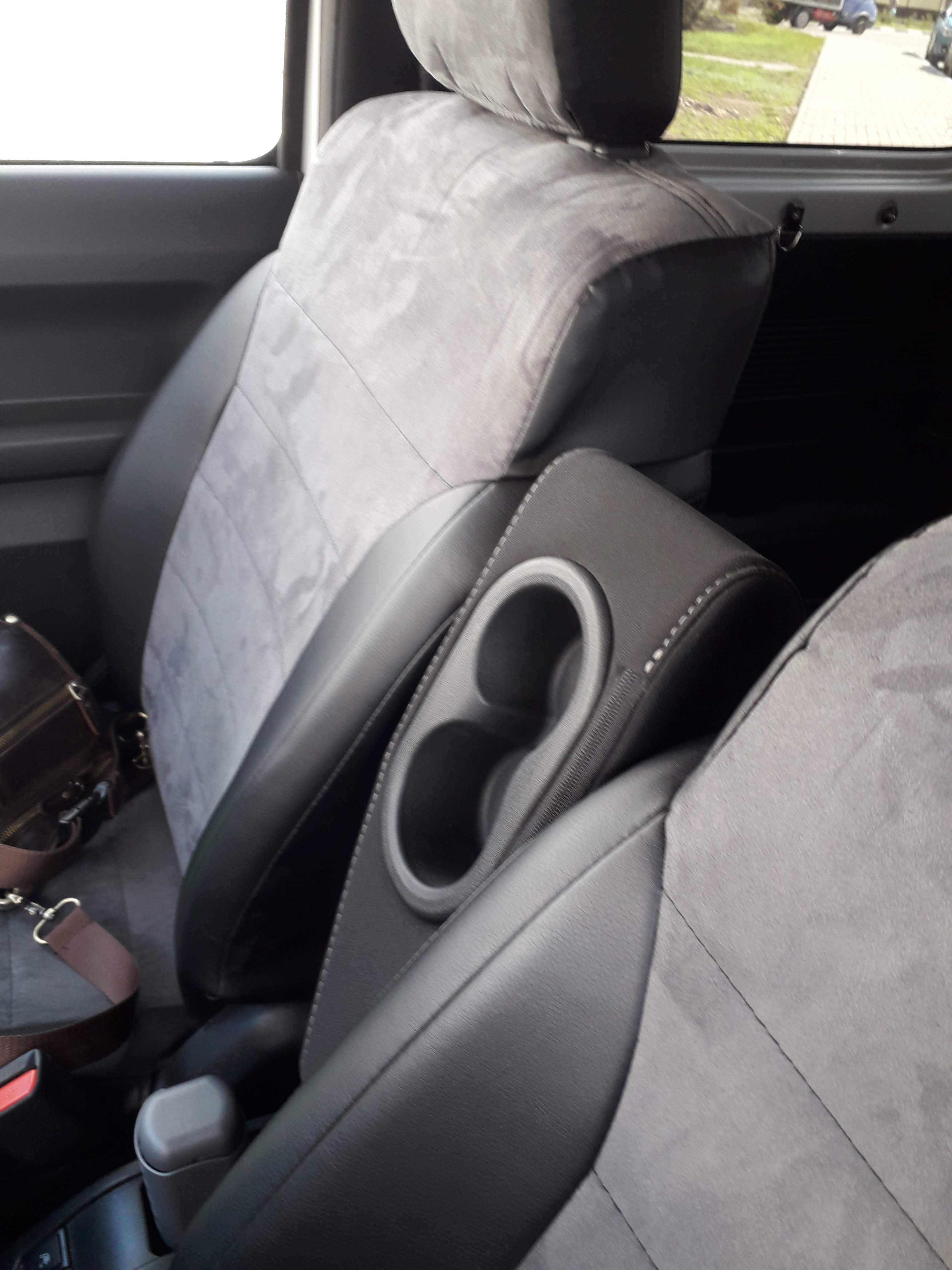

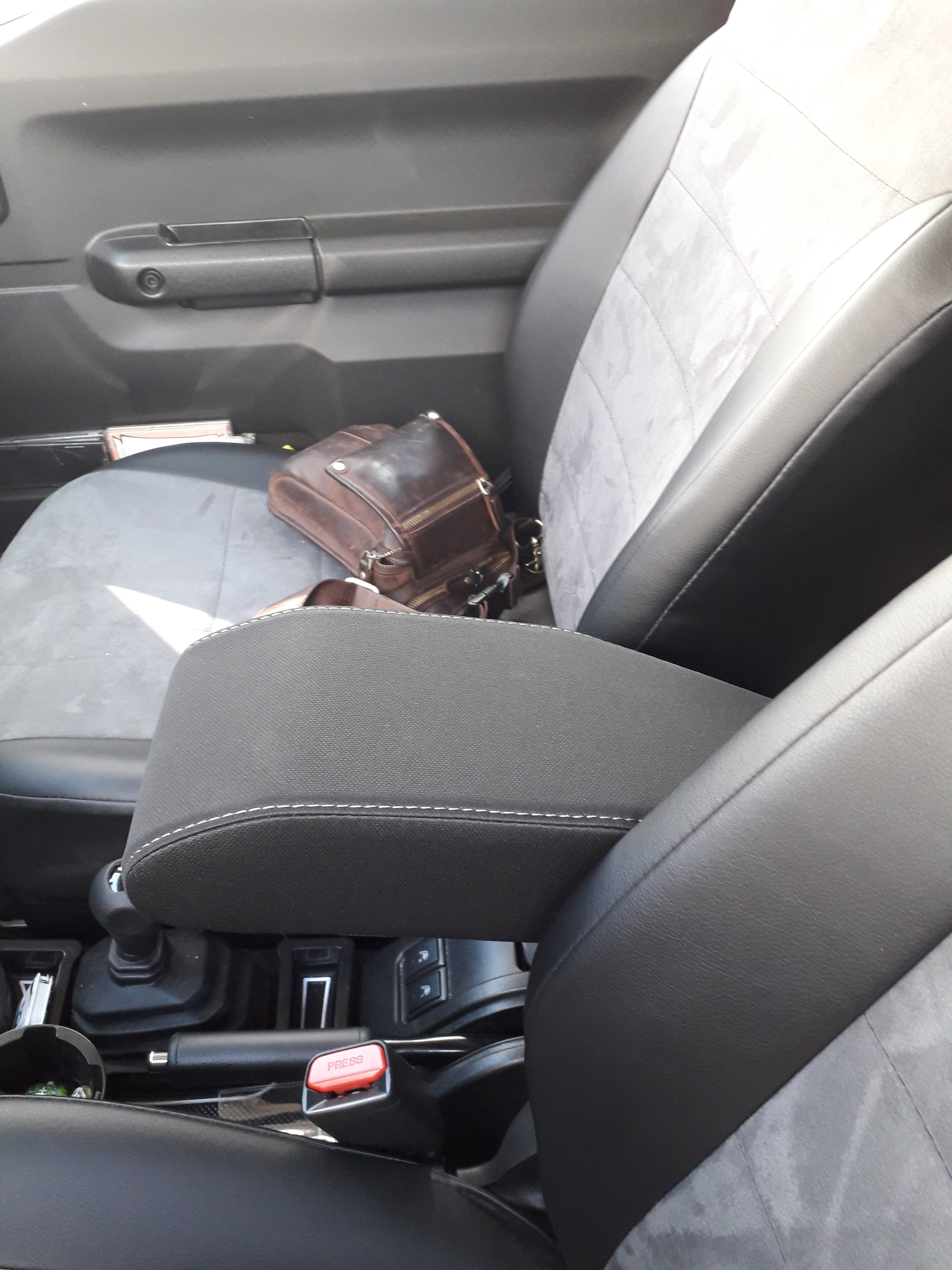

А если откинуть спинки максимально назад (разложить в горизонтальное положение), он не мешается? Вместе со спинкой ложится горизонтально вверх ногами?
Мешает. Основание (место крепления к спинке) упирается в центральный блок с ручником и подстаканниками. Пока водительское раскладывать не горит, но позже попробую, насколько легко/быстро его можно снять, и не помешает ли установочный штырь (труба с насечками, торчащая теперь из спинки). Надеюсь обойтись малой кровью — шестигранником регулировки.

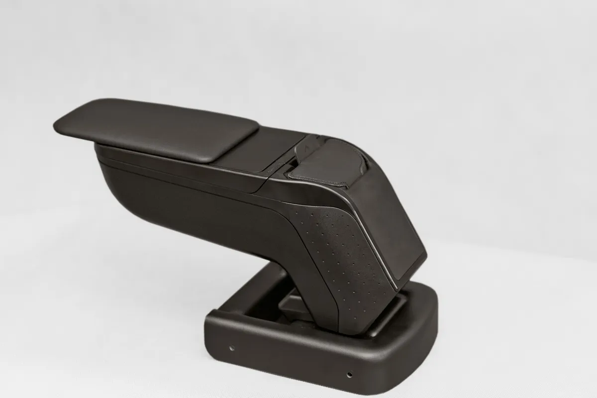

Кто-нибудь имел опыт установки ARMSTER 2 SILVER for Jimny 2019-?
сам по себе Armster классный подлокотник, но центральный тоннель на Jimny достаточно хлипковатый, крепление там к нему будет на саморезах и постепенно все это будет болтаться как навоз в проруби... Я бы не советовал. Обычный китайский "трехточечный" подлокотник отличное решение (он значительно дешевле, выглядит достойно, места для хранения в нем намного больше, а самое главное он крепится надежней, не требует сверления пластика тоннеля)

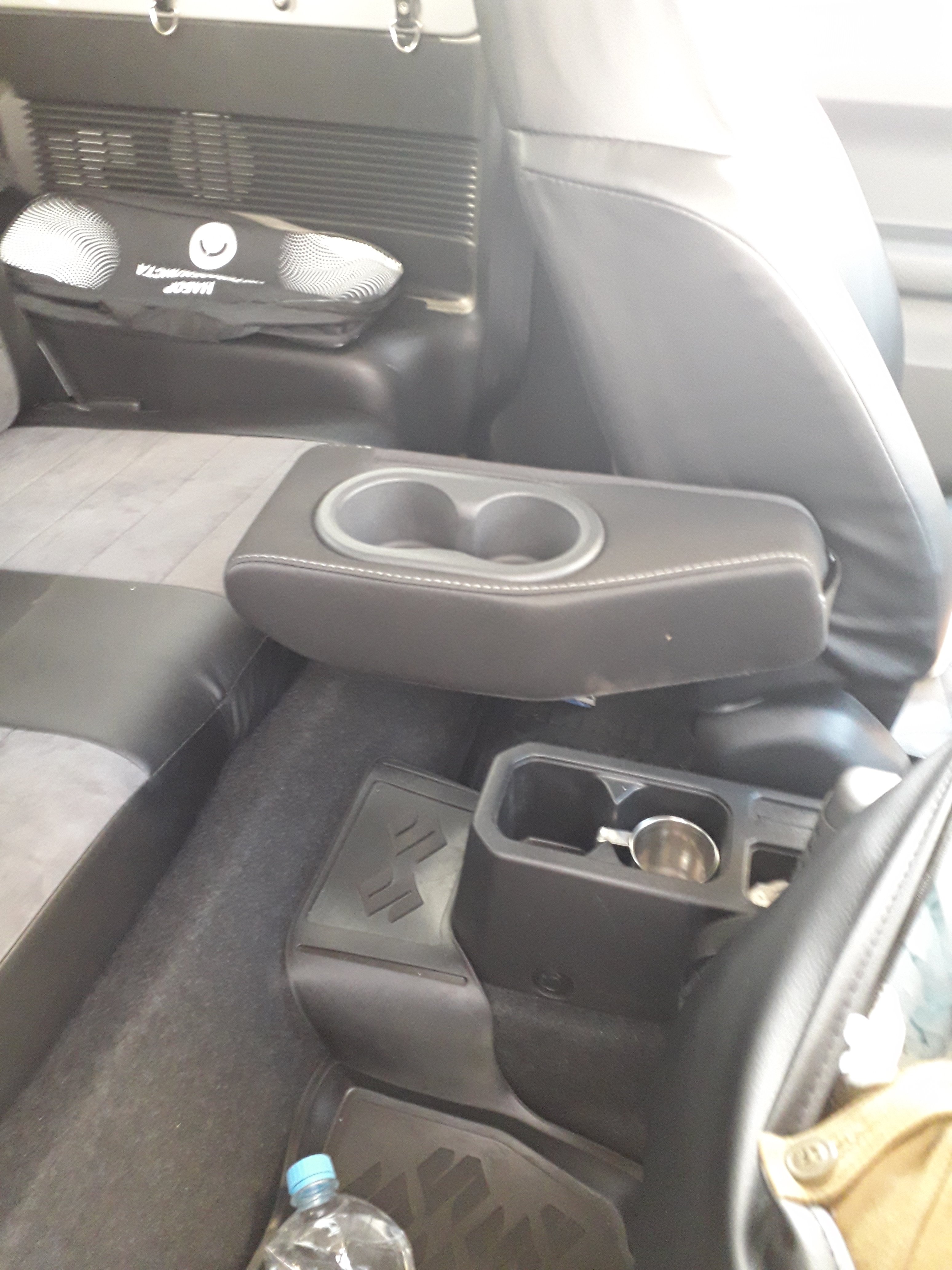

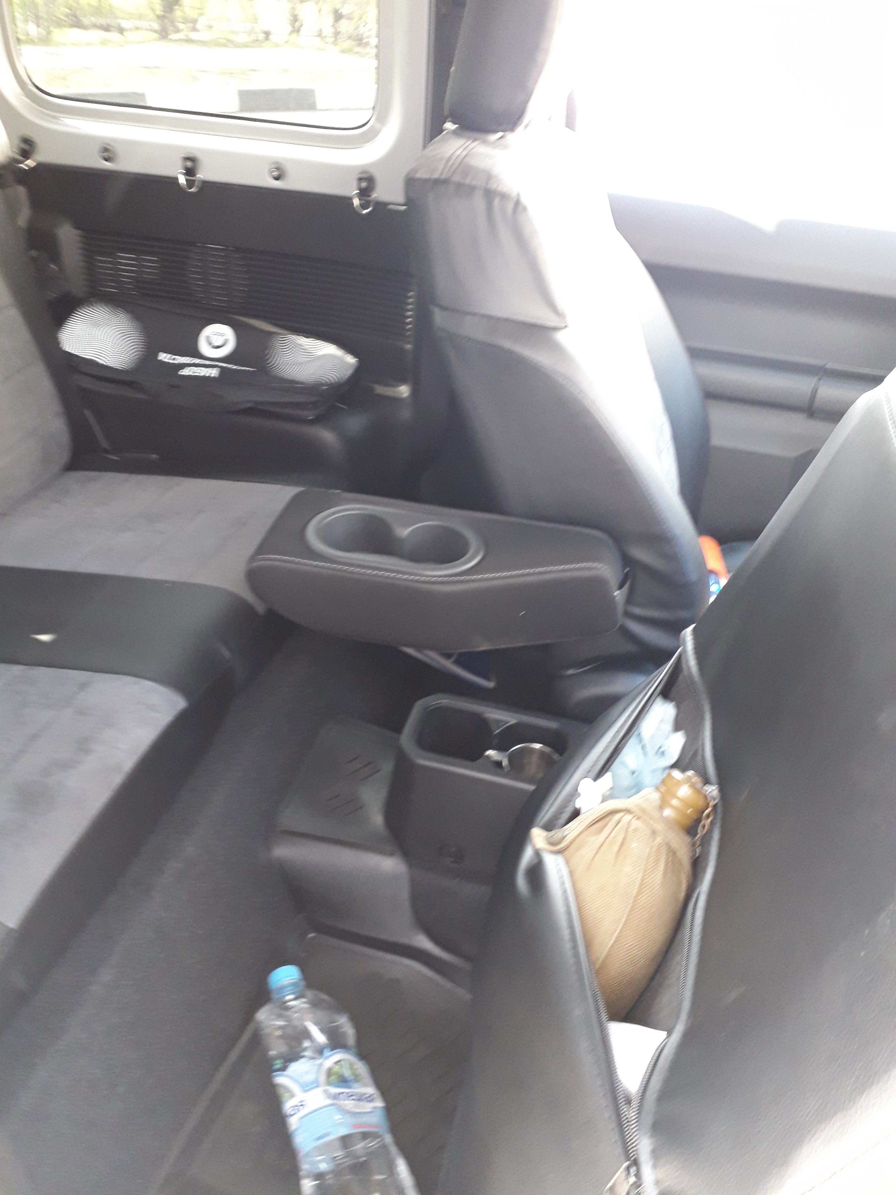

Проверил: чуть отпустив шестигранник снимаешь подлокотник со штыря, и спинка раскладывается в горизонталь. Впритык, но раскладывается без проблем.
