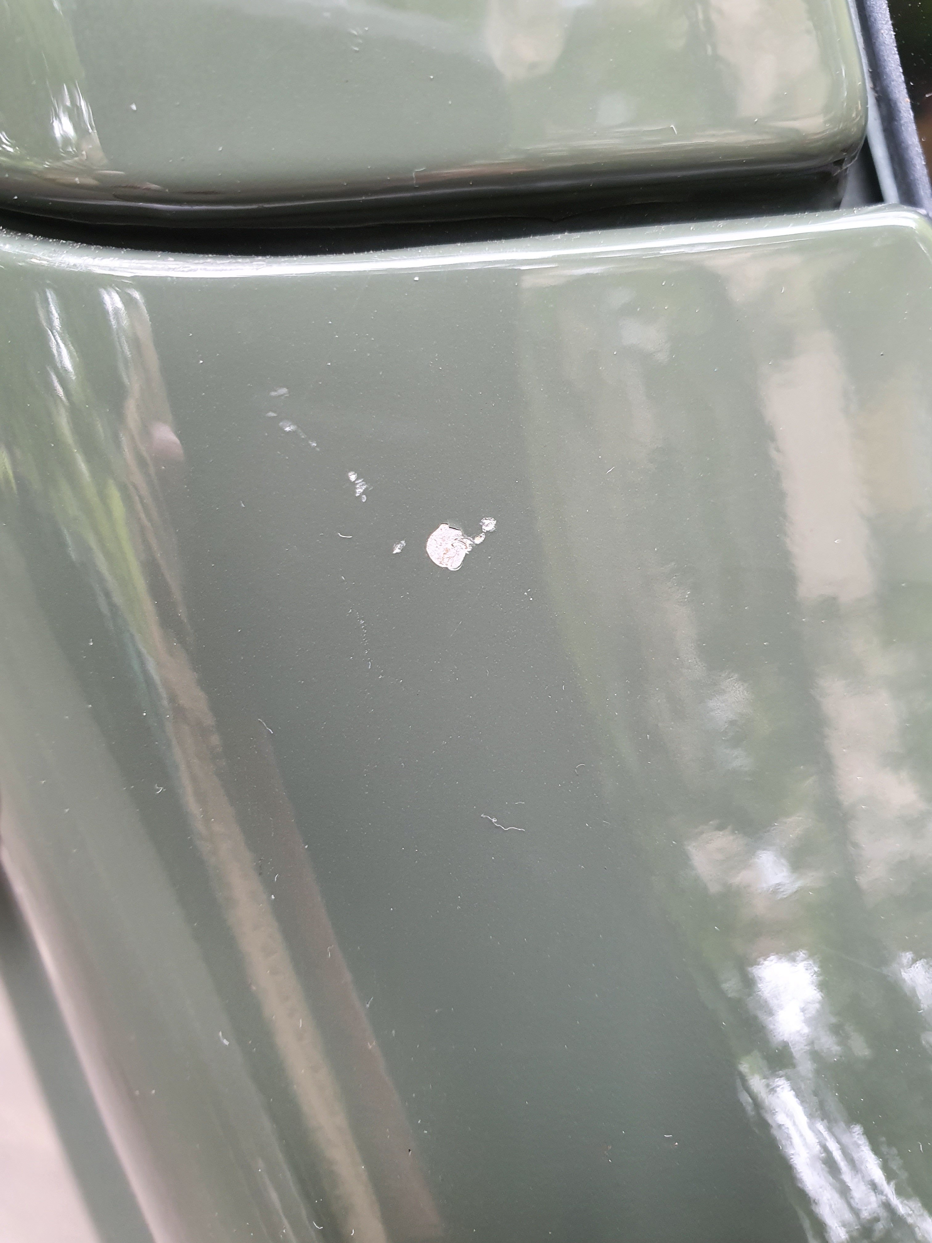

Убедился насколько слабое родное ЛКП на Jimny. Уретановой пленкой у меня покрыта только передняя часть авто и крыша, двери и задняя часть ничем не защищены. После мойки увидел на заднем крыле маленькую рыжую точку, при ближайшем рассмотрении оказался скол, вероятно от камушка и он уже покрылся ржавчиной, а ведь не так давно появился.
Оцинковка кузова вызывает сомнения. Мой цвет - зеленый джунгли - не металлик и не имеет покрытия лаком. Слой краски очень тонкий, нанесен на тонкий слой грунта, далее голый металл. НЕ понятно, что там можно полировать. Тут или всю машину в уретановую пленку или перекрасить ее полностью, с нанесением нормального слоя грунта, краски и обязательно нескольких слоев лака.
Ошибаетесь, имеет. Такая же краска как и так назывемый " металлик", только без "зерна". И так же покрыта лаком, по другому уже тыщу лет не красят, и при вторичной окраске в том числе.

Ошибаетесь, имеет.
Да вот сомнительно что-то посмотрите фото скола, заливаю его целиком, там можно очень сильно увеличить. Ну не вижу я лака, либо слой настолько тонкий.
А что там должно быть - сантиметровый слой лака? Это обычная сОлидная краска, т.е. краска (база) однотонного типа без добавления металлика и перламутра , предназначенная под заливку лаком. Уже давно даже в системах подбора краски для ремонтной окраски не найти акриловых материалов, только база под лак.
На моей старенькой Опель Вектра, собранном в Германии, слой лака таков, что после попадания камня образуется чуть ли не микро кратер. Короче раза в два толще и оцинковка хорошая коррозия не появляется.
Я считаю, что дело не в Сузуки, а вообще в азиатском автопроме, качество машин из Азии в разы уступает европейскому.

На моей старенькой Опель Вектра, собранном в Германии, слой лака таков, что после попадания камня образуется чуть ли не микро кратер. Короче, раза в два толще, и оцинковка хорошая - коррозия не появляется.
Тогда краска была синтетическая крепкая, а сейчас (в угоду экологии) водная. Немецкие авто - реальная оцинковка на кузове, а у Сузуки только легкое упоминание о ней на бумаге в рекламных проспектах.
В общем подобрал я флакон краски с кисточкой для подкрашивания сколов. Пр номеру с таблички под капотом подобрать ничего нельзя. Джунгли Грин - цвет новый, нет его не в одном каталоге. Либо по образцу колеровать или на глазок подбирать. Я подобрал. Подкрашивать сколы необходимо, иначе зацветет машинка.
