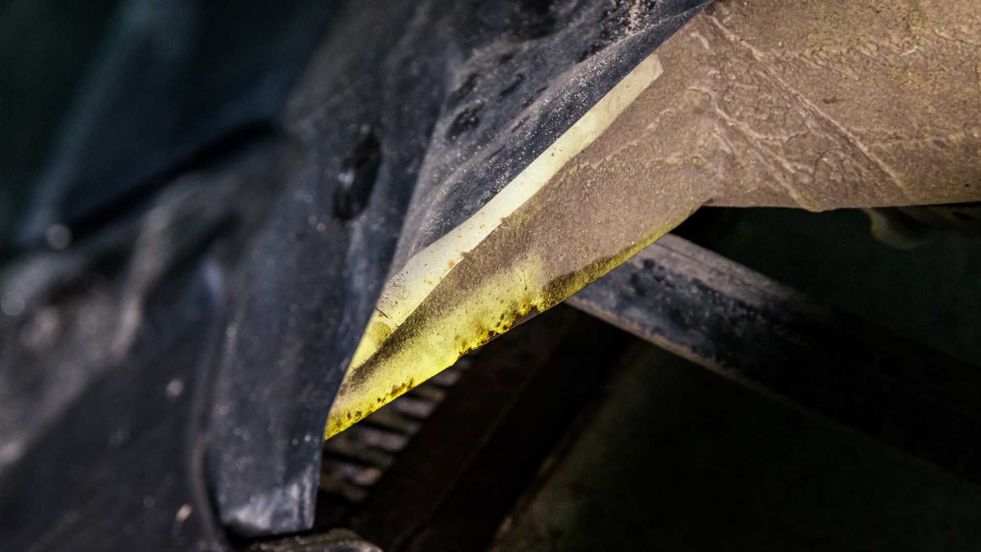

Машине полгода,из пресс-парка,без подкрылков и обработки.У кого-то ещё будут вопросы про необходимость антикора?

полдня проведенного в гараже со всеми сушками и т.п сэкономит 15000 руб. я сделал антикор и на след день еще амсом все облил..

антикор антикору рознь, много разных составов, поэтому и разница, тем более нанесение - не все могут сделать сами - надо помыть хорошо днище, закрыть выхлопную, тормозную систему, покрыть под давление скрытые полости и само днище - так что, это не кистью пушечным салом мазать,

Купить MERCASOL или WAXOYL под краскопульт, и поехать в антикорцентр к проверенным мастерам. Цена на мойку, сушку и обработку не будет большой со своим антикором. У них приспособленное просторное помещение, подъёмники, тепловые пушки, которые посушат подольше, если попросить.
Это лучше, чем самому пачкаться, и неизвестно как высушить перед обработкой в тесном гараже.

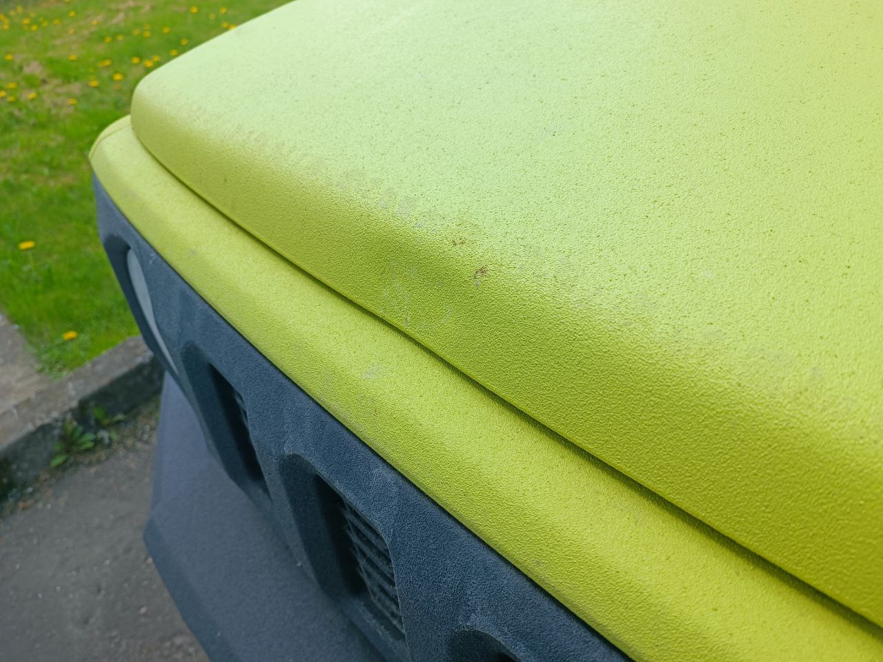

Есть разные способы защитить кузов от царапин и сколов, пленки, раптор, керамика.
Я сделал керамику Ceramic Pro H9, без покрытия лобового стекла. На второй машине, этот состав был уже испытан и мне понравилось. Буду смотреть как Ceramic Pro H9 защитит Джимника в грязи и веток в лесу.
Цена вопроса 30 000 рублей.
26 июля 2020 года
Покрытие Ceramic Pro H9, плохо спасает кузов от веток в лесу, остаются видимые следы даже от небольших веток. Возожно, если отполировать царапины они поропадут, пока не пробовал, но факт есть факт.

Честно говоря, я разочаровался в Ceramic Pro H9! То ли состав не тот, то ли сделали не так, но на Джимни он не предохраняет от царапин и слабо похож на покрытие которое я делал на Mitsubishi Outlander PHEV. Там этот состав отлично работал и от веток в лесу следов не оставалось.
Сейчас "Ceramic Pro H9" не советую, оно плохое!
