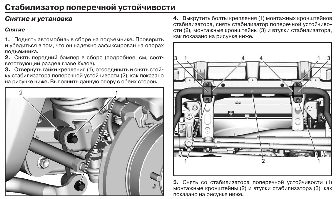

А не откручивая стойки стабилизатов, втулки не заменить? Я не думал, что так все сложно.
P.S. Для замены втулок стабилизатора, нужно открутить 3 болта внизу бампера (полностью снимать не нужно). Оттянуть нижнюю часть бампера и вывернуть болты с кронштейнов.

Втулки резиновые, разрезные.
Сергей СЕВСК
26 Январь 2021
431
122
Россия, Северодвинск
Suzuki Jimny. GL АВТОМАТ
Есл разрезные то препятствий не видно..другое дело как делать штатно.откручиваем стойки.ставим втулки.прикручиваем стойки.опускаем на колеса и дотягиваем под нагрузкой.схема вроде такая

Делал в Эксклюзиве на Руставели, делали отлично, но там сказали, что пока больше не делают (что-то с программой). Мне нужно еще заменить втулки переднего стабилизатора, у меня они есть. Что бы их поменять нужно снимать бампер, кому звонил не хотят его снимать. В официальный сервис обращаться не очень хочется.
не надо бампер снимать..сегодня ставил подкрылки и все посмотрел..можно и так добраться до двух дальних болтов.максимум можно открутить нижние крепления бампера...кстати тут где то писали чтоб противотуманки если менять тоже бампер скидывать..тоже не надо..снимаем три крайние клипсы с подкрылка и доступ открыт
Это если только стоковая резина 195х80х15.При любой другой рука уже не пролезет.Не снимая колеса,15 минут работы.
вас разводят насчет бампера.
или вы сами всем говорите что его снимать надо?
Приезжайте просто с вопросом о замене втулок - мастеру виднее что как откручивать.

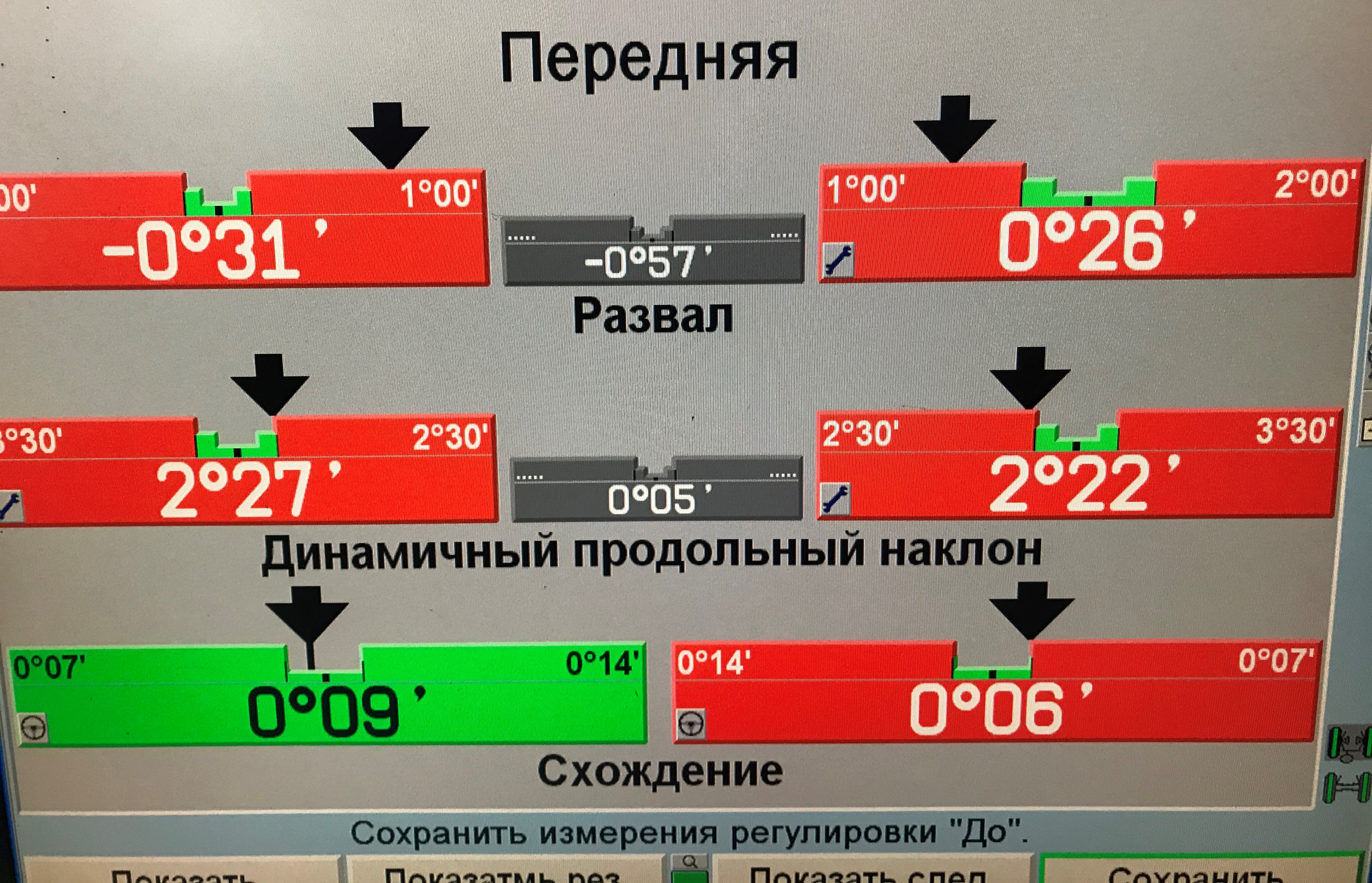

После смены шин на летние заметил, что правую шину с наружной стороны подъедает.
Заехал в ближайший сервис считывание данных показало сильную разницу в развале (56мин). машину слегка уводит вправо.
Позвонил официалам, по телефону сказали что все исправят... Вопрос только как можно развал поправить, ведь там нет развальных болтов
Развал передней оси JImny: кривой стенд, мертвый шкворневый подшипник, мертвый полуосевой, кривой мост - в порядке убывания вероятности.

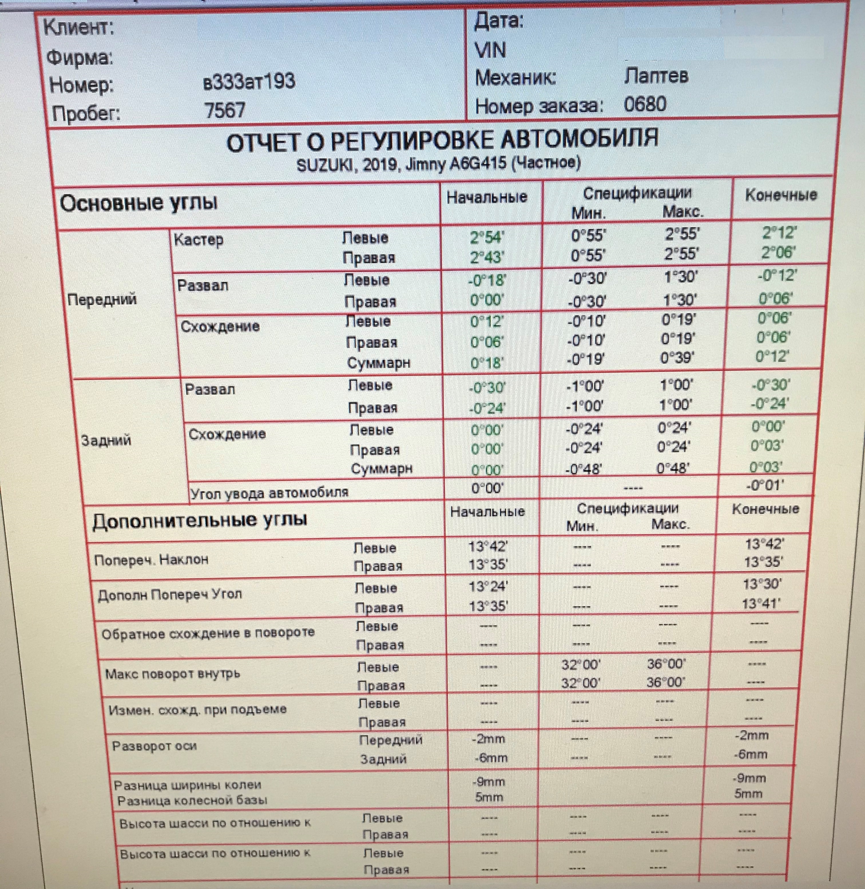

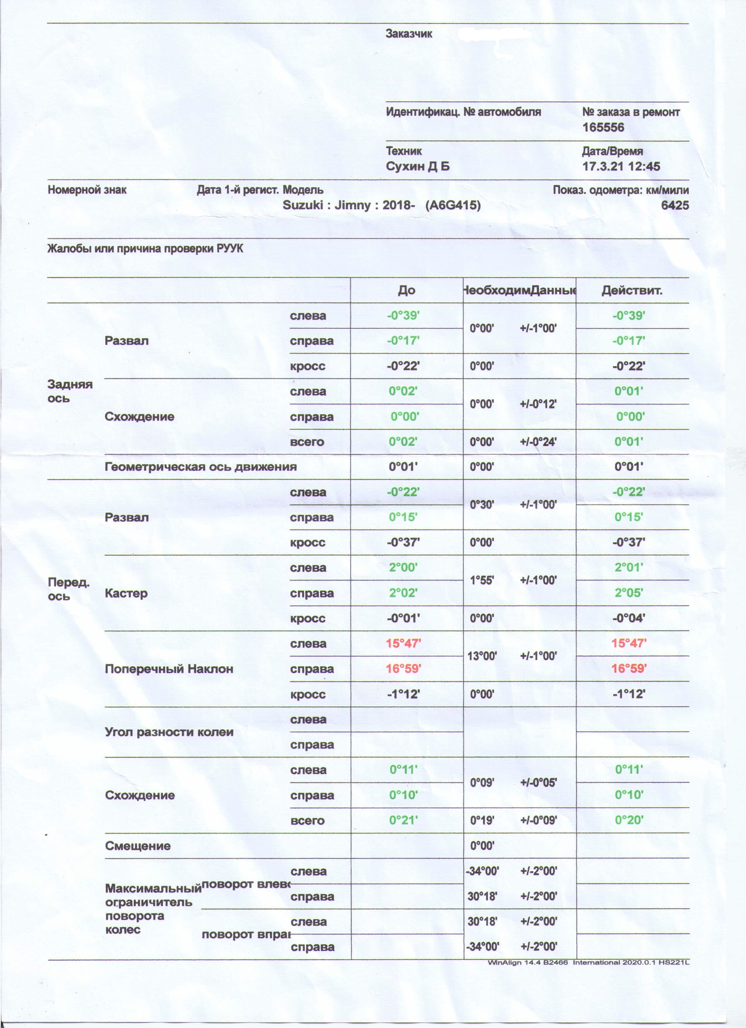

Съездил на к официальному дилеру для проверки углов установки колес, развал и схождение в норме, а поперечный наклон и справа и слева имеет существенные отклонения на обоих колёсах и большой кросс между собой. Официалы считают это нормальным и не могут ничего предложить. Мол что вы хотите, у вас же развал и схождение в норме, а на это не смотрите. На все заявления, что съедает правую сторону резины ответ простой - она не заводская, мягкая и т.п. бред. При этом, не выполняя никаких работ, кроме как загнать на стенд и считать параметры с учетом скидки клубной карты взяли 1590 рублей.
Насколько я понимаю, поперечный угол наклона колес в Джимни заложен конструктивом и значительное отклонение данного параметра от нормы это заводской брак, т.е. вполне себе гарантийный случай. У кого какие мнения по данному поводу будут.
серега413
2 Февраль 2014
69
Саратов
сузуки самурай sj 413, джимник.
А как у них развал в норме оказывается, если поперечный угол кривой? Плюс резину жрет по внешней дорожке. Смотреть шкворни надо для начала.
с чего в друг погнутый при эксплуатации мост - гарантийный случай?
хотя гнутый мост чуть иначе выглядит :)
Что про шкворневые? каките показания стенда при ненагруженном мосте - с отрывом колес от подъемника - вывесить.

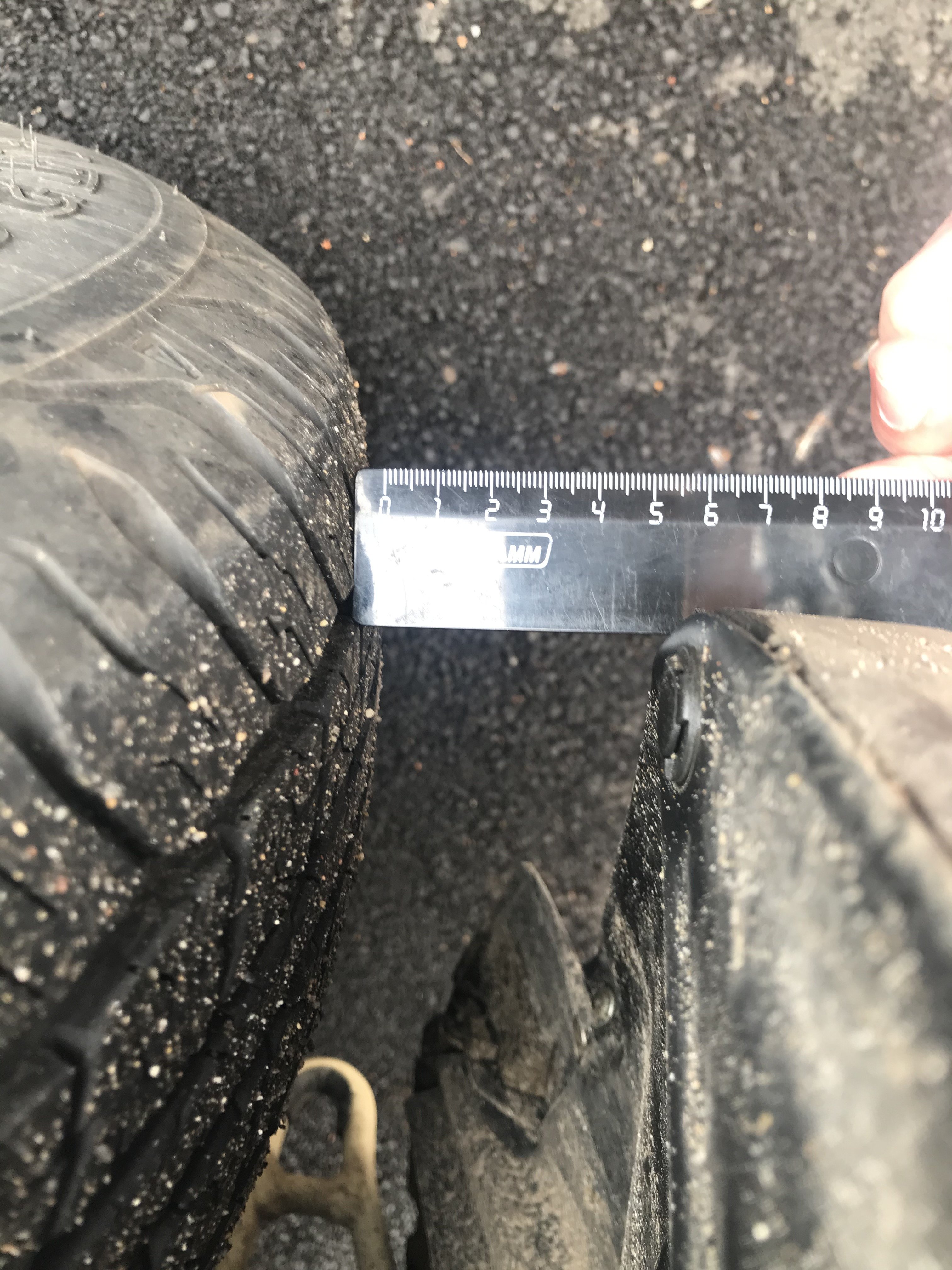

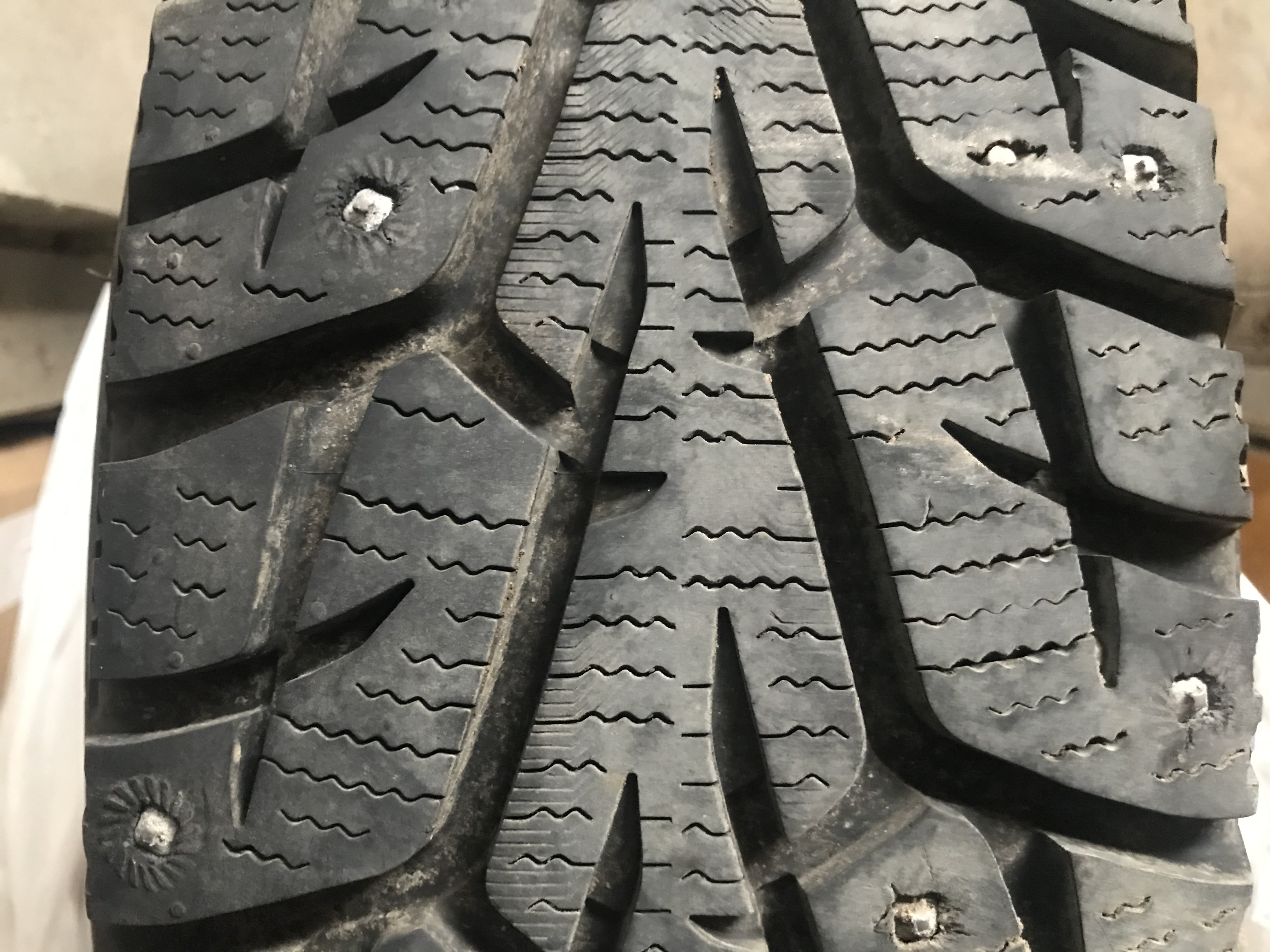

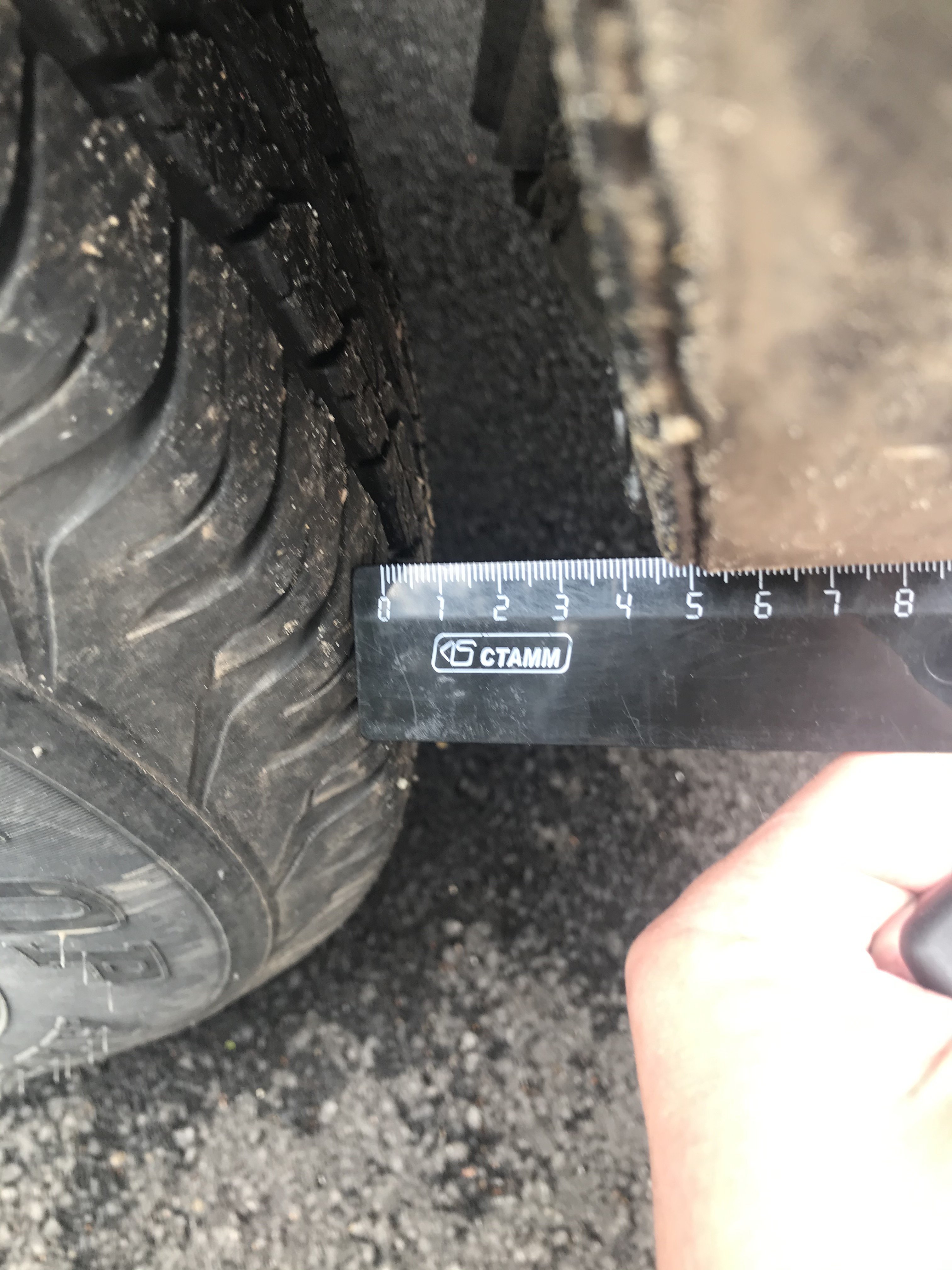

Профиль дороги - это последнее на что вообще можно пенять в данной ситуации. У меня в эксплуатации за 20-ти летний период было более десятка машин и как ведет себя машина при неправильном развале, как это влияет на управляемость автомобиля, на накат, на расход топлива я прекрасно понимаю.
Вот фото шины спустя 6000 км пробега, такой износ только на правой стороне. И фото с обычной линейкой правого колеса и левого (расстояние от колеса до переднего бампера)
По фото что-то плохо понятно по износу, а по разному положению передних колес в арках - так это нормально, на многих машинах это с завода заложено. То есть при том, что кастер почти одинаковый и в допуске, закладывается определенный кросс, на каких-то моделях он больше заметен и наоборот. По распечатке углов ничего криминального не наблюдается, да и ответ представительства выглядит адекватным, по крайней мере со стороны. Вам бы хорошо на "проблемных" колесах углы проверить - очень часто именно конкретный комплект влияет на увод и "нарушение" геометрии.

съездил к другому дилеру в Ставрополь, собственно картина иная, теперь все параметры в допуске, вместе с поперечным наклоном, причем параметры развала, схождения и кастора отличаются от стендовых параметров предыдущего дилера. Попросил уменьшить угол схождения колес. В общем только ездить и наблюдать, что будет на штатных шинах.
ЧТД

ну если это доказывает что я олень, то допустим, но все же в чем возможная причина съеденной резины, в самой резине, слабо верится.
и опять же, на одном стенде показывает одно, на другом другое, а истина как всегда где-то рядом. Я к тому, что теперь можно смело говорить да че ты нагнетаешь, у тебя же все в норме, ну подумаешь на машине под 2 млн рублей, жрет резину, за 2 сезона она на ухнарь сотрется, еще купишь
Так, может, стоит всё-таки просто взять другую резину? И нельзя сказать, чтобы это было прямо системой какой-то. Мой друг тоже Джимник новый взял, уже год откатал, не было вопросов со стиранием рези.
