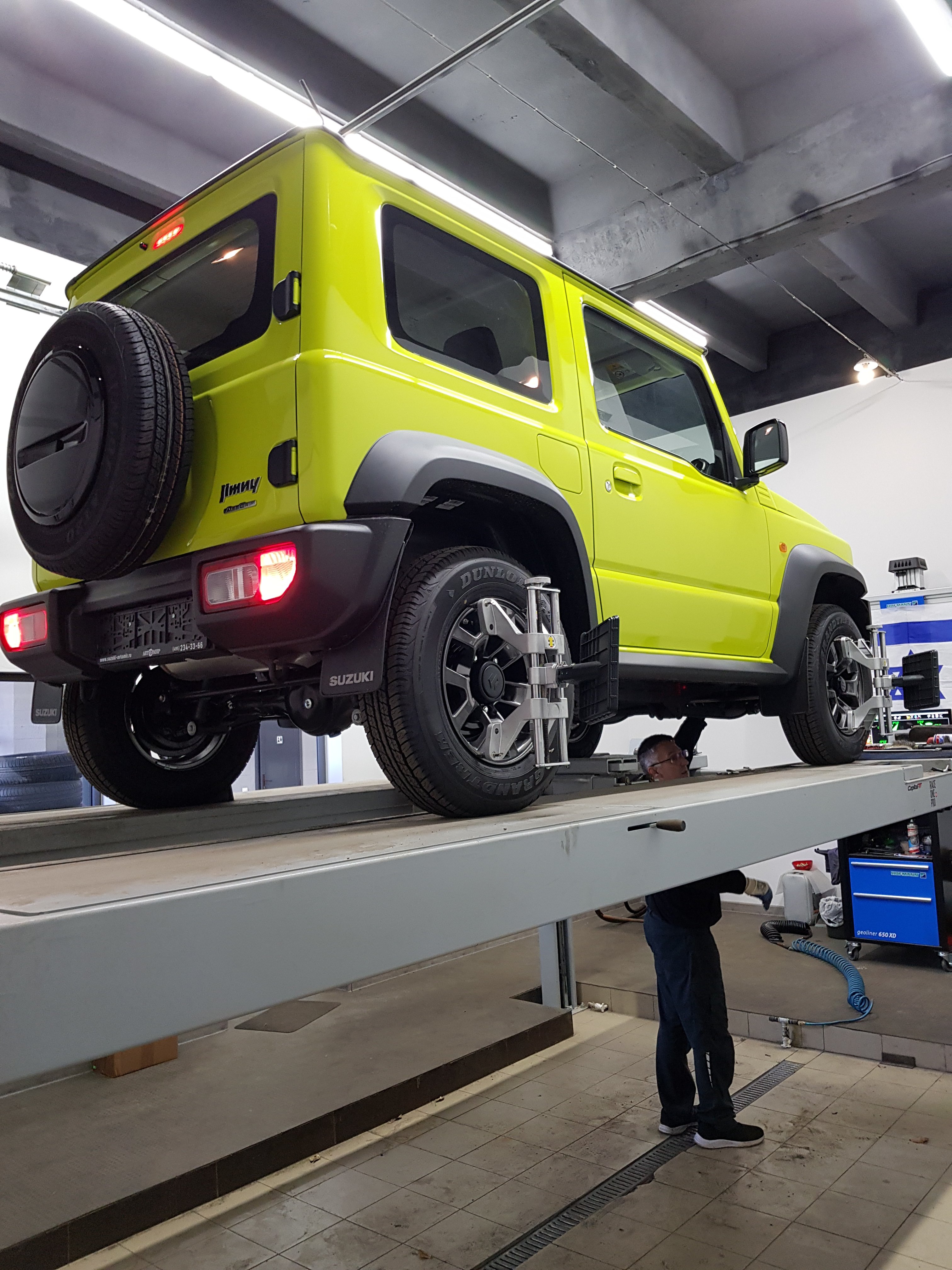

495
70
Сегодня проверил у дилера "Аларм-Моторс" развал схождение. Схождение пришлось регулировать. Теперь все отлично, а то пожевывало резину спереди.

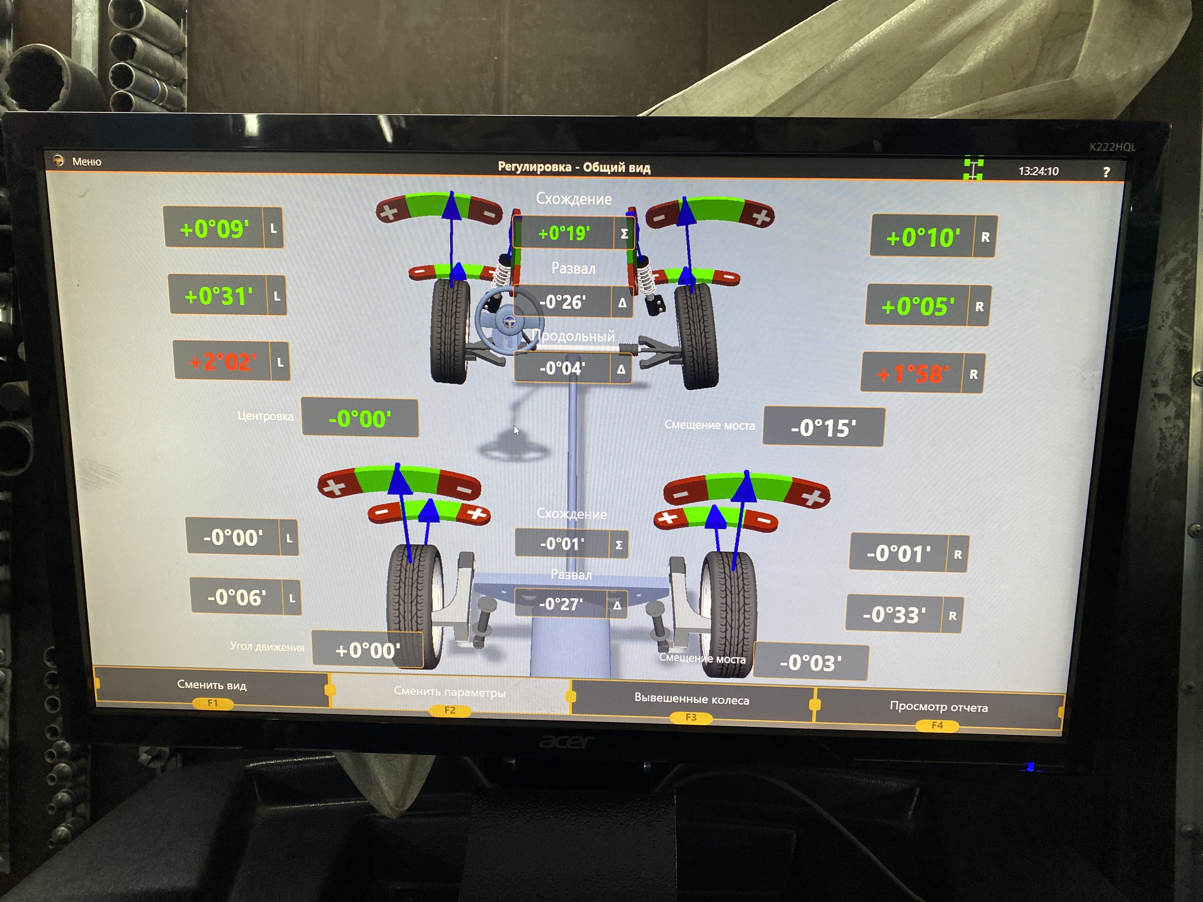

Схождение и сделали.

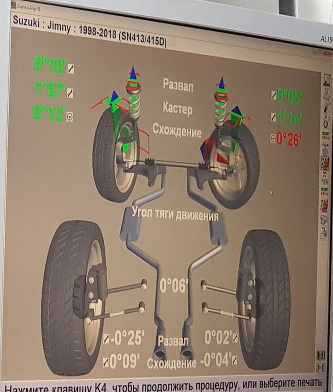

А вообще-то считываются параметры:
Спереди
Развал
Кастор
Схождение
Сзади
Угол тяги движения
Развал
Схождение
Вот фото данных моего автомобиля, до регулировки.[DOUBLEPOST=1570522233,1570193321][/DOUBLEPOST]

После регулировки схождения, машина на трассе лучше управляется, меньше нужно подруливать.

Начало "жрать" переднее правое колесо и на дороге приходится "подруливать" на скорости свыше 60 км/час. Кто подскажет стенд развал-схождение в Питере? У официалов делать, больше не очень хочется.
В сообщении #6 на фото величина угла тяги движения 0°06', вроде как эта величина не должна превышать 0°03'.
Угол тяги движения
Если значение угла тяги отлично от нуля, автомобиль имеет увод в сторону при постоянном положении руля. Угол тяги не должен превышать более 0°03'.
Критично это или нет?

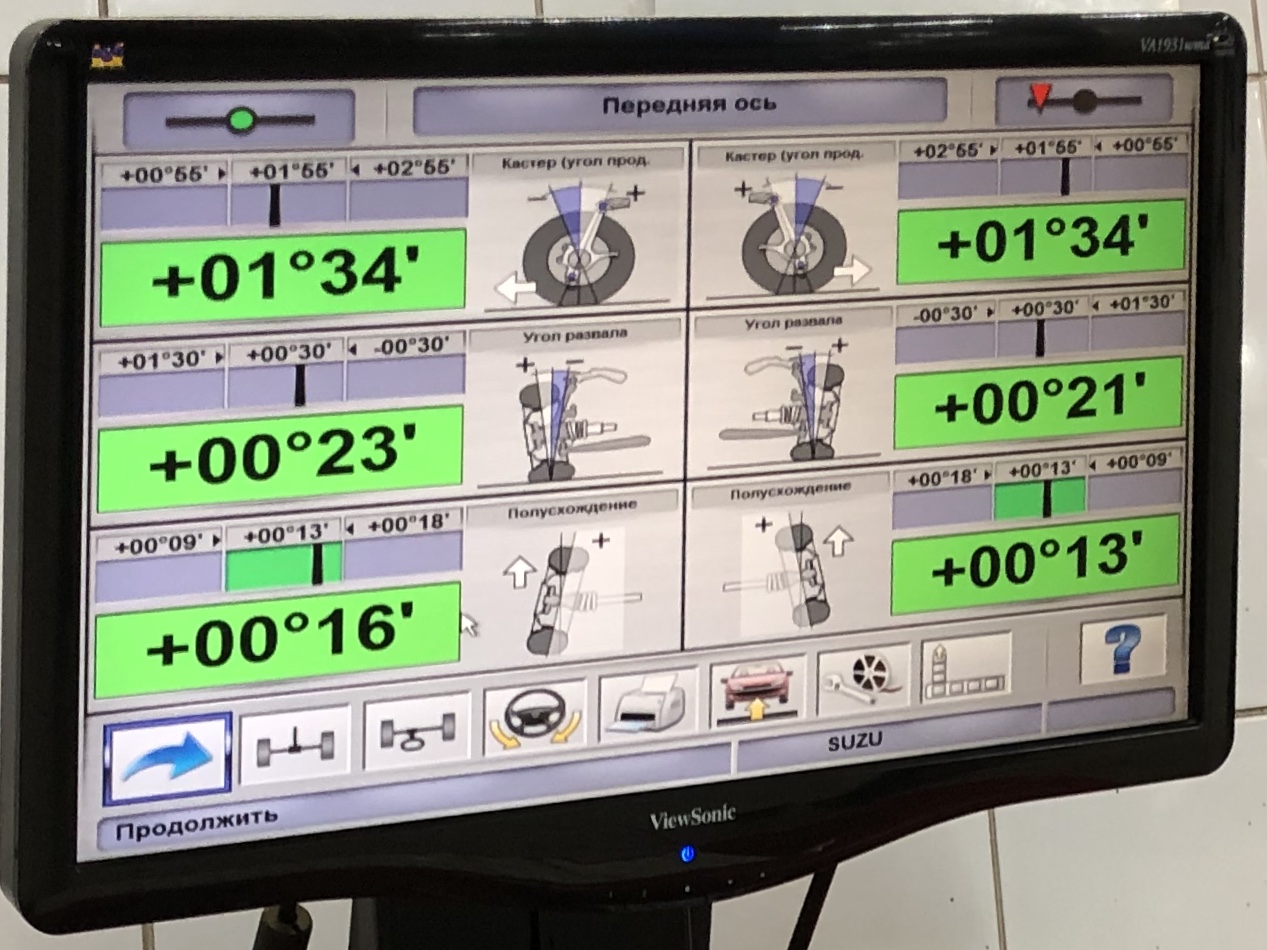

495
70

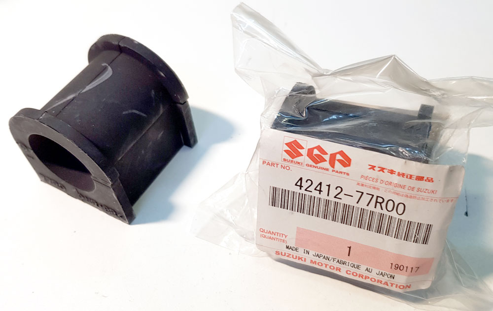

Ура! Сделал развал схождение. СПб Руставели д42. Было всё плохо, исправили. Чувствуется, едет увереннее. Оказалось, нужно еще менять резиновые втулки переднего стабилизатора поперечной устойчивости, пробег 16 тысяч.
Обычно у настоящих японских авто эти втулки менялись на 70 000, и большем пробеге. В некоторых случаях их приходилось менять на 30-40 тыс.
Может полиуретановые попробовать подобрать? а то 16 тыс. какая-то жесть.
Точно, жесть! Правда цена вопроса не большая 900 рублей и сам быстро заменил. Может и не заморачиватся на поиски полиуретана. А, что он реально лучше или есть какие минусы?

А что он реально лучше, или есть какие минусы?
Намного долговечнее полиуретановые, в неск.раз. Меньше износ, устойчивы к дор.химии. Лучшая амортизация летом у полиуретановых деталей.

Втулки переднего стабилизатора поперечной устойчивости
03-10-2020, 450 руб штука
Номер
42412-77R00 (77R0 >NR+BR<)
Получил, думал сразу поставлю, заехал в гараж, глянул - проблема. Нужно снимать передний бампер, ладно отложу установку, когда будет время. Может и правда заказать полиуретановые, раз такой "гемор" с заменой втулок.
Нашел в С-Пб, где заказать полиуретановые втулки для Джимни. На следующей неделе отвезу на производство новую резиновую втулку. Обещали быстро сделать по образцу.
