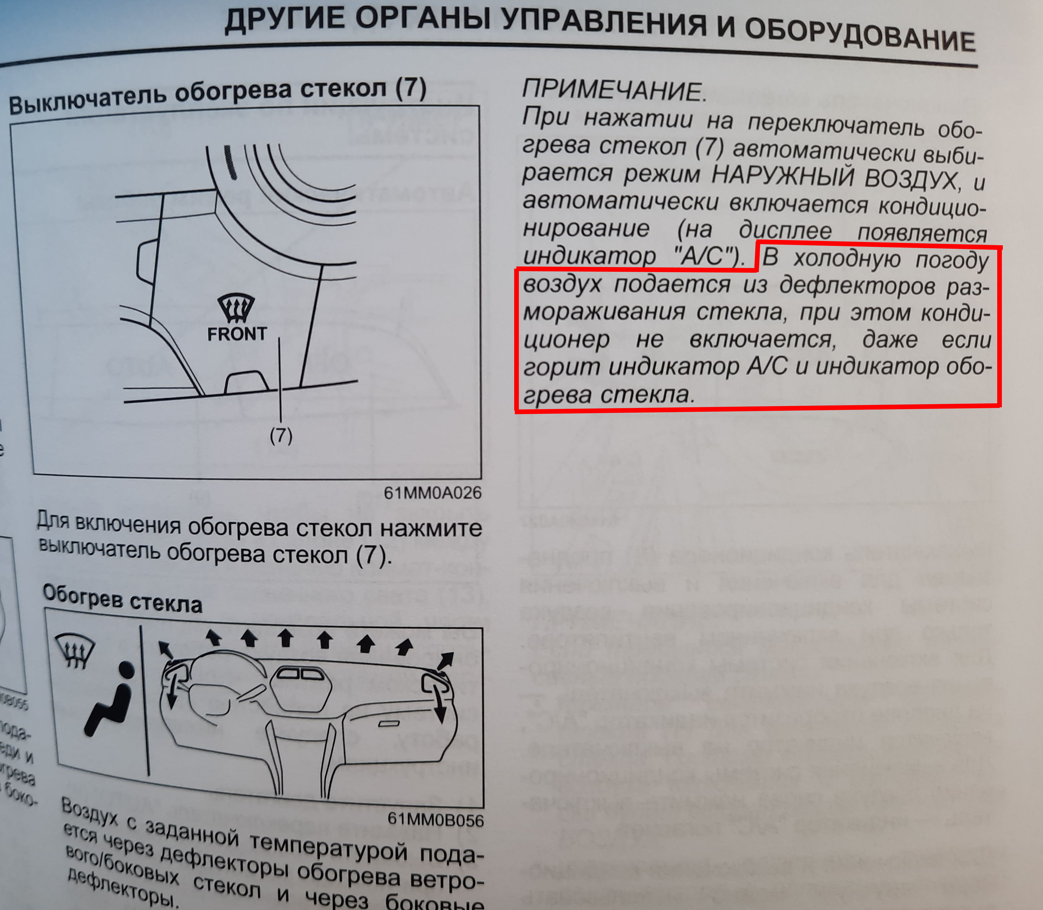

По моему наблюдению, если нажать кнопку отпотевания переднего стекла на климат-контроле (FRONT), то вместе с ней загорится и кнопка включения кондиционера A/C, независимо от температуры на улице, в салоне и выставленной на климате. При этом воздух в любом случае начнёт сушиться, и запотевание довольно быстро исчезнет. Как сопсно и при любом другом способе включения кондиционера. Никакой селикагель не нужен.

Горящий индикатор АС говорит только о том, что компрессор кондиционера находится в автоматическом режиме.
Будет он включаться или нет - зависит от окружающей температуры, как и было отмечено выше.

Об автоматическом режиме кондиционера говорит индикатор AUTO. Индикатор AC говорит о том, что кондиционер включен.

Индикатор AUTO говорит о автоматическом режиме системы климат-контроля. На машинах с автоматическим кондиционером его просто нет.
А вот индикатор АС есть на всех, и он говорит о автоматическом режиме работы компрессора. Если он не горит - компрессор не включится ни при каких условиях, если мигает - система неисправна. Если горит - компрессор будет включаться автоматически с учетом условий температуры и давления в системе.

Опять же, в пресловутом мануале эта тема расписана )

При плюсовой температуре да. Кондей, ежли не ошибаюсь, до -5 включается, а ниже просто печка, которая испарину туго выводит
Более того, до +5. Далее не включится. Знаете, обдув на стекло и быстро распотевает.
Игорь Басов
29 Март 2020
571
199
Россия, Кострома
S-cross, 1.4, 4wd, GLX
Вот она и разница. У меня включается и при минусе. Запотевание уходит намного резвее, чем просто от печки.
Может когда под капотом уже прогревается? У меня иногда тоже включается при минусе, но это крайне редко. Так то до +5, ниже не должно(где то даже в мануале написано).

Включение компрессора регулируется датчиками давления, температуры, освещенности и пр.
Если условия соответствуют, то по барабану какая температура за бортом, компрессор включится, особенно если под капотом тепло от ДВС.

Вчера, при -1°C, кондиционер у меня включился сразу после нажатия на кнопку FRONT - стало слышно его гул, и запотевание стало исчезать раза в 3 быстрее. Стало быть, это недостаточно холодная погода. ;)
В более серьёзный мороз воздух сухой и запотевания не происходит, соответственно, кондиционер не нужен. Всё правильно!

Да, абсолютный признак холодной погоды в мануале не обозначили, но, памятуя о бытовых кондиционерах и рассказах холодильщиков, пользоваться без дополнительных приблуд можно до -5. Дальше банально в дренажной системе замерзает конденсат.
У нас в конторе кондиционеры и холодильники работают 24/7 круглый год, и проблема низких забортных температур решена установкой дренажных нагревателей. В случае с автомобильным кондиционером этот огород не имеет смысла, потому и сделали защиту от дурака.
На счет сухого воздуха в мороз - это еще надо посмотреть. Бывает в -10 запредельная влажность и ощущения при этом на все -20, а уж конденсат на внутренней поверхности стекол выпадет уж будьте нате ;)
