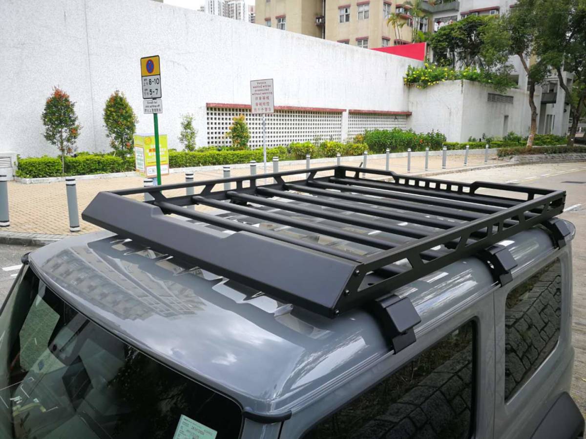

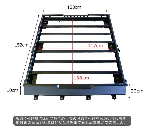

Похоже, что уже всю работу проделали сами японцы. Вот багажник с размерами, хоть сразу в производство.

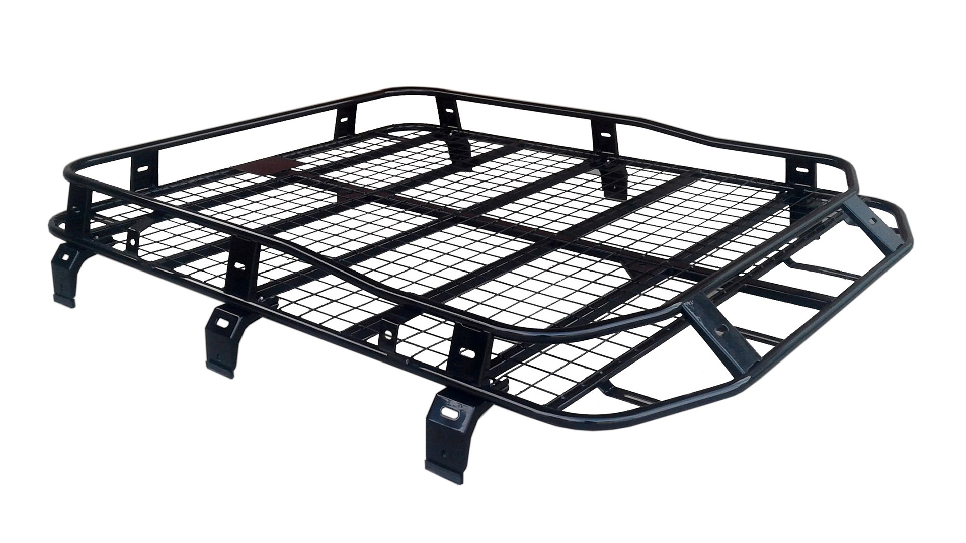

Немецкий вариант с люстрой
Kvant
15 Сентябрь 2019
106
Suzuki Jimny
Такой багажник с люстрой случайно под пункт КоАП 12.5.1 не подходит ?

Бог знает, у нас тут что угодно могут пришить за 5 сек.
На видео, в конструкции показана крышка, которая закрывает всю эту люстру, да так, что еще не сразу поймешь, что она там есть. Просто в городе включать ее не нужно и все будет ОК. Багажники у нас не запрещены и гайцев не интересуют. Они они найдут к чему докапаться.

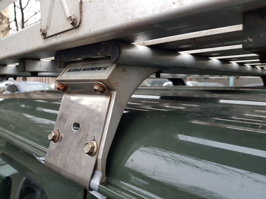

Вчера примерял правильный roof rack на Джима. Изготовлен AIBA WORKS - референсный японский багажник. Доступны в РФ на вторичном рынке по цене нового, плохо покрашенного металлолома известных российских компаний - производителей аксессуаров 4х4.
Конкретно этому экземпляру - лет 15 активной эксплуатации, но выглядит почти как новый. Размер 135х160 см.
Ставить на Джима я его не буду, приобрел данное изделие только из-за классных литых "лап" на водосток и профилированных очень мощных поперечин, на которые вместо штатной корзины далее будет прикреплён flat rack из алюминиемого профиля, к которому, в свою очередь, можно будет крепить всё, что угодно с помощью универсального крепежа в закладные пазы профиля.
На фото есть узел крепления к водостоку - лапа прижимается пластиной из нерж. стали, на которую сверху ставится пластиковый колпак (на фото не показан) и конструкция крепления приобретает законченный вид.

Немного не так Вас понял - подумал ведёте речь о новом, а тут б/у товар, за немалую сумму, на фото без пластиковых заглушек (есть ли они там вообще в комплекте?) и, кстати, не подходящий для Jimny - лапы данного изделия на стойках под высокую крышу, как у Defender или некоторых японских машин.
На этой площадке, конечно, тоже смотрел, но в итоге нашёл свой образец, что на фото выше, в МСК и по справедливой цене (ровно вдвое дешевле), снят был с Патруля Y61. По ощущениям после установки - за него можно весь Джимни поднять, полный монолит с авто..
Покатался с ним немного - отличное изделие, на ветру на скорости до 100 км/ч не шумит и не свистит, на управляемость и расход особенно не влияет. Хотя хорошо помню как Нивовский "экспедиционник" от одной из многочисленных гаражных 4х4 контор адово свистел уже на 90 км/ч... Хотя и выглядел очень нарядно.

Там поперечины из мощного и широкого профиля с продольными пазами (80 мм между центрами), лапы ездят по ним как по рельсам - можно их выставить на любую ширину и пофиксить болтами.

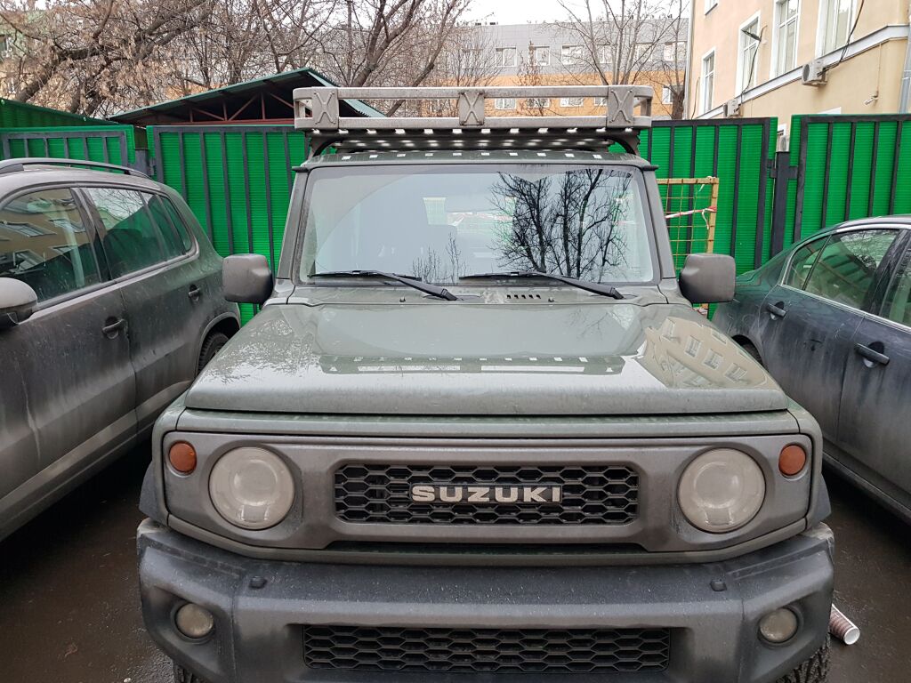

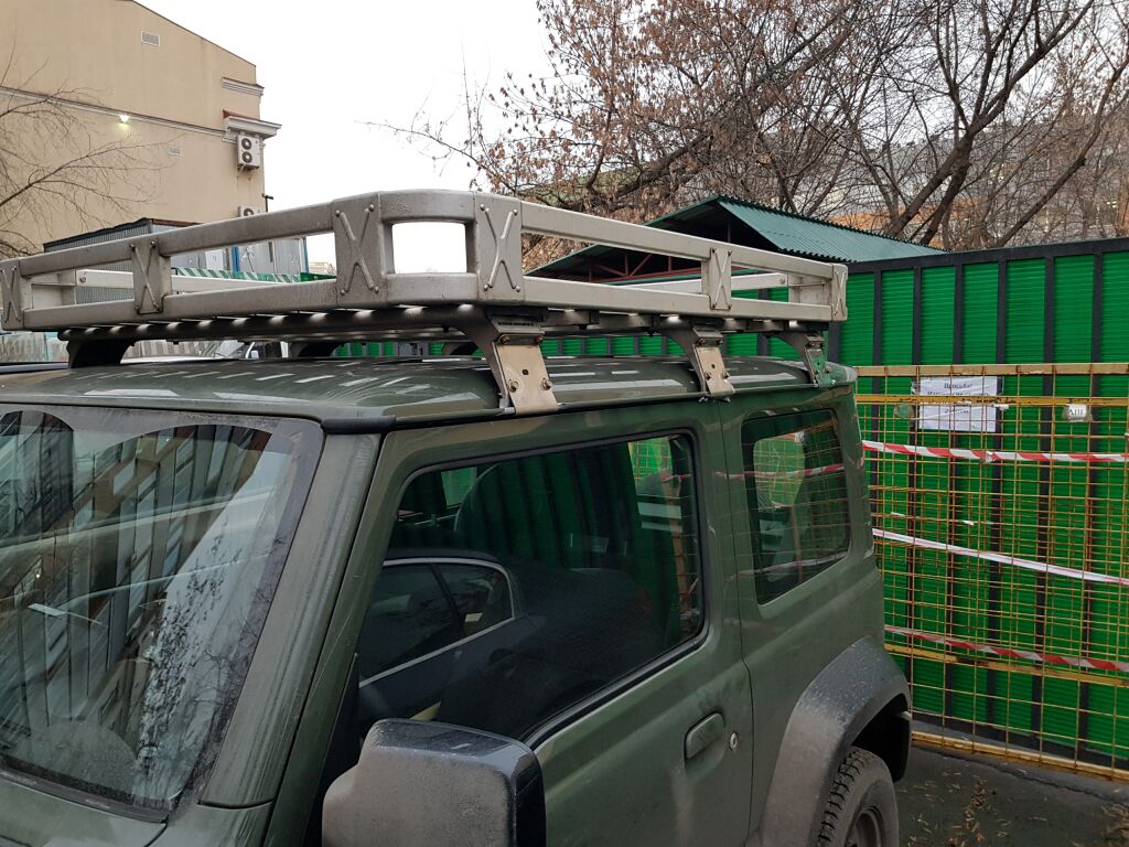

Заказал экспедиционник у Евродеталь... через 2-3 недели поставлю отчитаюсь тут и на драйве.
Увидел на драйве, что вы уже поставили багажник на крышу.
Подскажите как общие впечатления, сколько весит?
Frosty1983
14 Ноябрь 2019
Jimny 2019
Добрый день. Ощущения крайне положительные...шумит не более чем обычный багажник. Сделан достаточно добротно. Посмотрим как будет себя вести краска ...это вечная проблема.
Весит немало 31 кг. Согласен для джимника это многовато....но я все таки собираюсь менять подвеску:)
По установке также проблем не было поставили вдвоем за час. В одиночку тяжело будет его закинуть на крышу не поцарапав...крышу:)
На боковых усилителях корзины можно просверлить дырки и поставить резьбовые заклепки и крепить хайджек например...или лопату. Если с лопатой все понятно то с джеком не совсем...надо сначала поставить то за что можно машину поднять...лифт мэйт не предлагать...На мой взгляд говнище то еще. Колесо не поменять , а только джеком по балде получить можно... Единственное на что годно это траки или бревна подсунуть под колесо...А еще краску на дисках портит.
