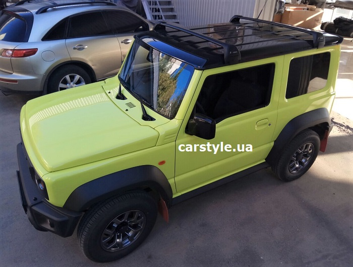

Экспедиционный багажник на водосток
Frosty1983
14 Ноябрь 2019
Jimny 2019
Немного поездил. Сильно пока не грузил. Но Шумит не более чем тулевские палки квадратные. Ничего не дребезжит. По покраске нареканий нет.
Надо лесенку делать грузить неудобно.

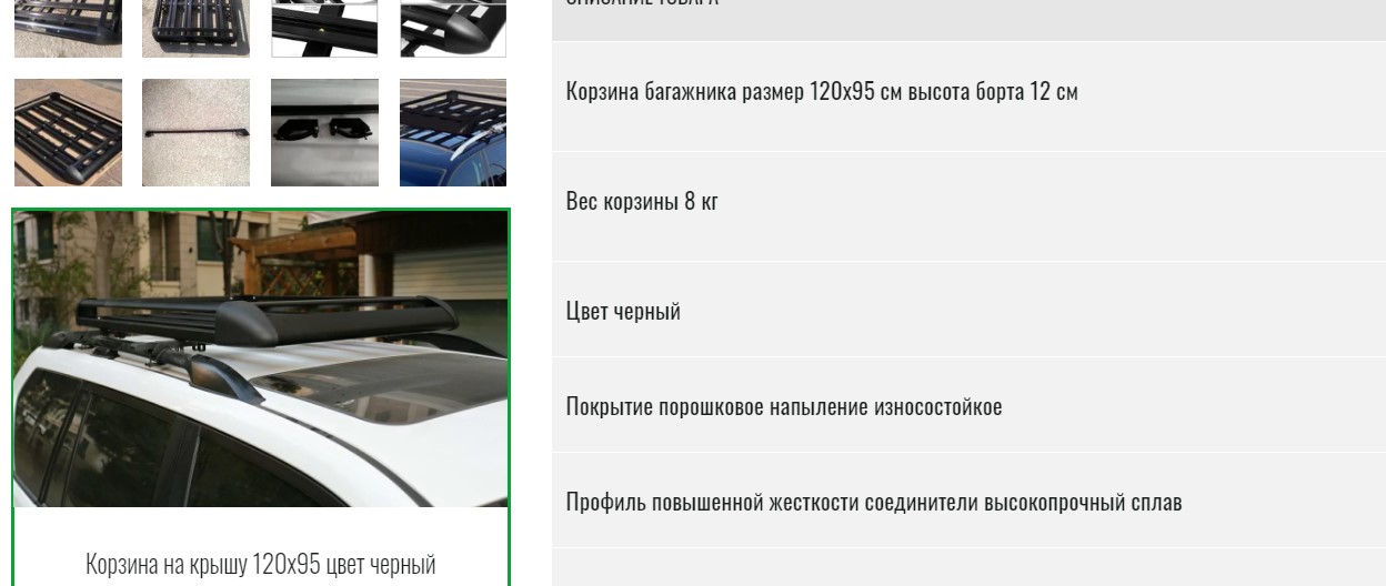

тогда только либо япоские багажники из алюминия. либо ...хз что. Кстати алюм багажник подобный будет весить килогамм 20-22 и стоить раза в 2 дороже.
откуда такой вес? аэрорак этого размера,(длинна 1.4) весит 10 кг с креплениями на водосток.. бывают вариации разные от 6 до 15 кг/
для простоты разделите вес стального изделия на ТРи (3) и получите примерный ВЕС алюмин. изделия аналогичного. желательно считать без креплений. потому как обычно крепления стальные крашеные дают поправку к весу.

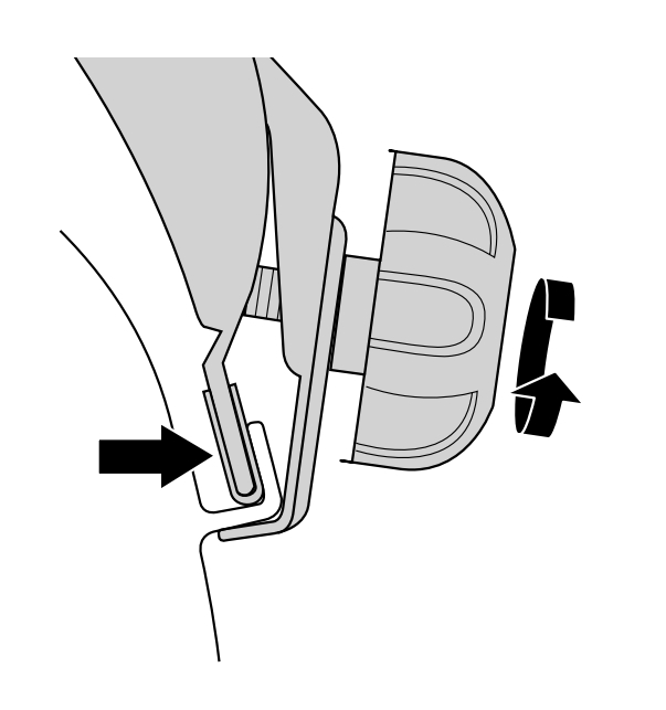

У меня возник вопрос даже по установке THULE-вских опор (хотя артикул 951000 у них идет по каталогу именно на наш автомобиль) после просмотра инструкции по установке (см. рисунок):
На нашей машине в углу водостока (там, где на картинке стойка опирается на водосток и куда ее надо двигать по стрелке) горкой навален герметик. Это только у меня так?
Как тогда вообще возможно установить багажник? Какой же формы должны быть опоры?

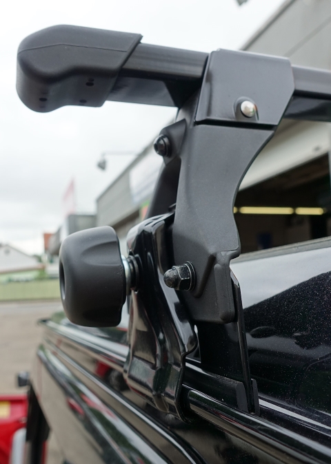

Человек установил Туле, все подошло идеально, ездит и радуется:

Вы просили о помощи, человек уже давно пользуется, дал партномера необходимого вам, подробно обовсем рассказал, что вам не нравится? Вместо спасибо свои "фе" высказываете.

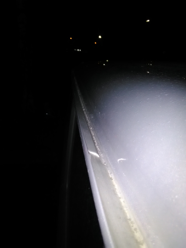

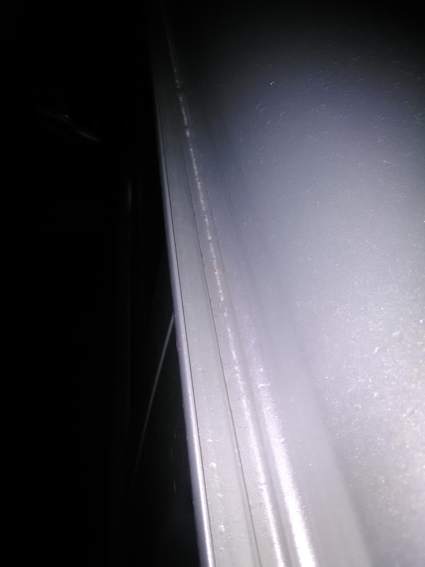

"И снова здравствуйте", продолжу клевать всем мозг своей проблемой.
Сегодня утром сделал фото водостока:
Это общий Вид водостока в середине автомобиля.
Это вид на водосток с задней части автомобиля.
Если устанавливать поперечины согласно инструкции от THULE герметику по-любому хана, а там привет коррозия и прочие приятный вещи.
Это оригинальный багажник (фото откуда-то из интернета).
У огинального резиновая фигня (которая одета на опору чтобы краску не обдирать) выступает ограничителем что ли? В смысле, чтобы опора не сдвигалась к краю водостока и не перла на герметик.
"Ничего не понимаю!!!"(с)
Что скажет коллективный разум? Помощи прошу.

Резинка тоже тверже герметика, так что такая схема, мне кажется, тоже не сработает...
Что за параноя на счет этого герметика? Что такого важного он прячет?
И если переживать за него: установить крепеж в нужном месте, продавить герметик, снять крепеж, пройтись заново герметиком и на сырой установить перекладины...
... И года через два перекрасить крышу, поскольку заводское ЛКП положено на герметик.
