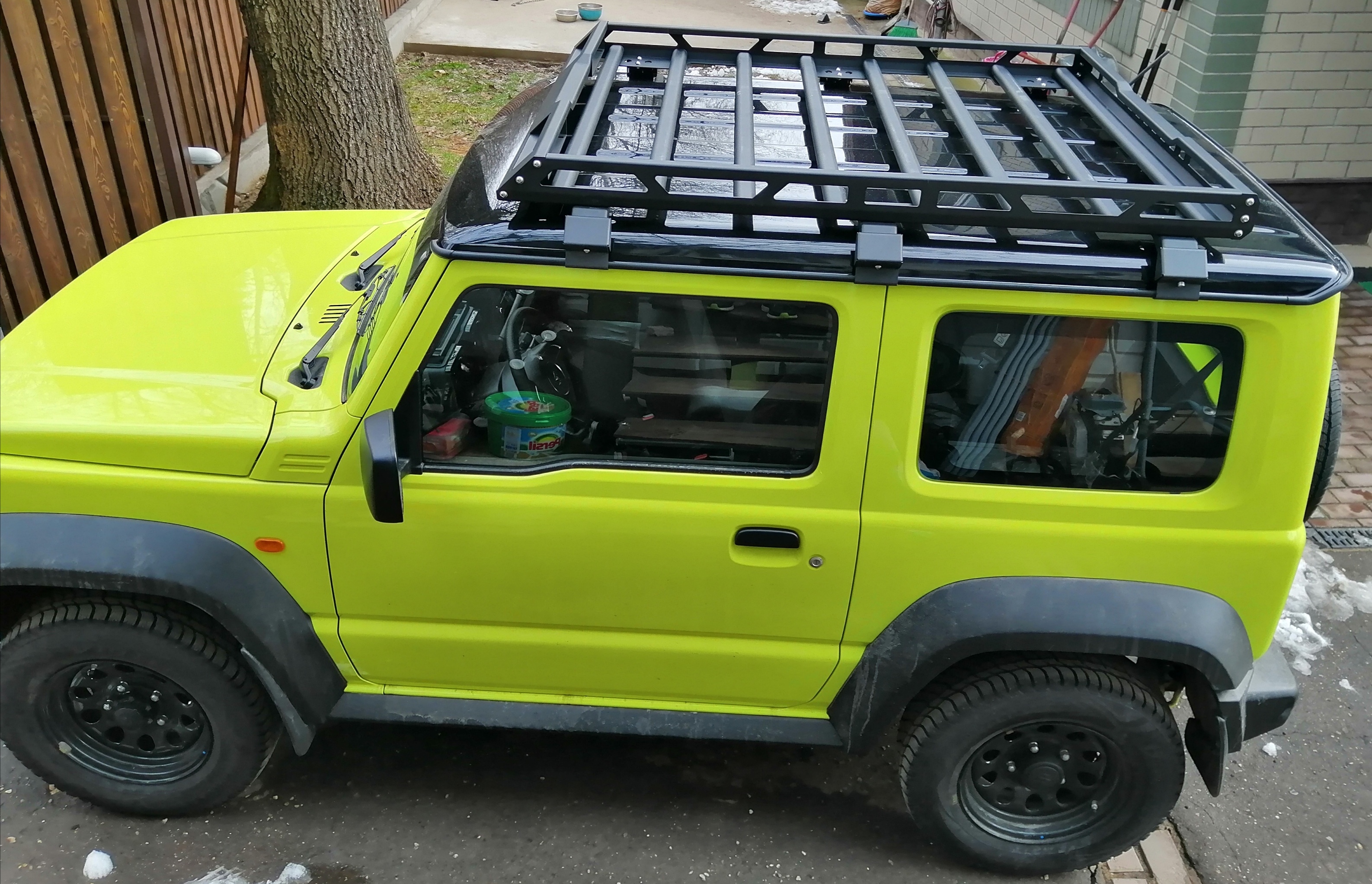

Экспедиционный багажник на водосток
Nemo2D
29 Октябрь 2019
154
2019 Suzuki Jimny GLX Kinetic Yellow
Коллеги, а почему никто не думает о доступе и удобстве использования багажника на крыше? Джимни довольно высокий автомобиль и при моем росте - 1,75 м дотянуться до багажника будет проблемой. Придется вставать либо на колесо, или на порог, что неудобно. Особенно это относиться к багажным боксам, которые еще возвышаются на поперечинах, но и с обчным экспидиционным багажником проблем не избежать.
Лестница на заднюю дверь - отдельная тема, для доступа к багажному боксу она не подойдет.
Я на пороги, либо на колесо встаю, чтобы дотянуться, куда надо. Можно ещё на бампер задний, он с усилителем.

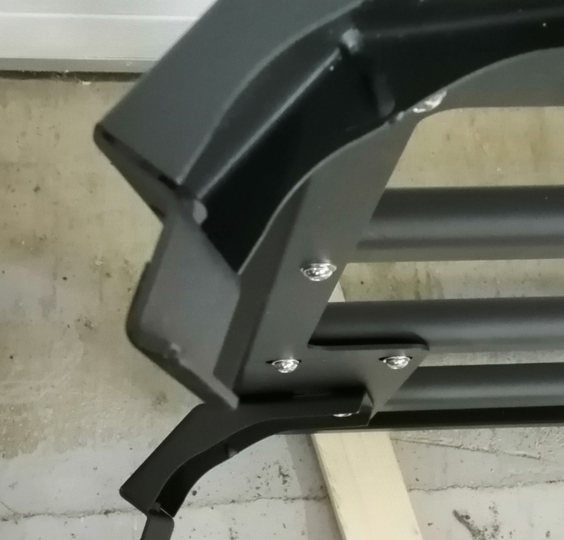

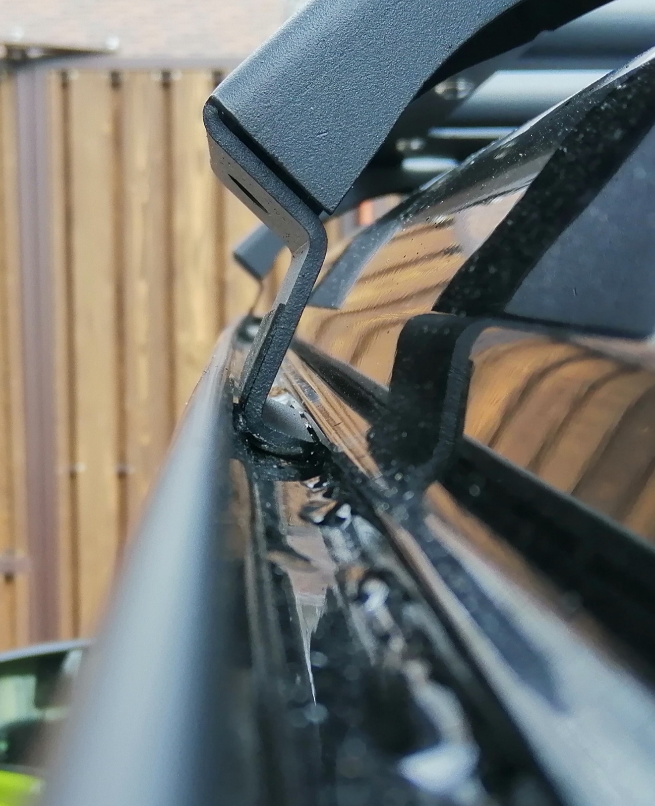

Приехал ко мне багажник: конфигурация крепежа не должна повредить герметик...

Не дождался магазина... Нашёл нужный болт, поставил. Герметик не жмёт...

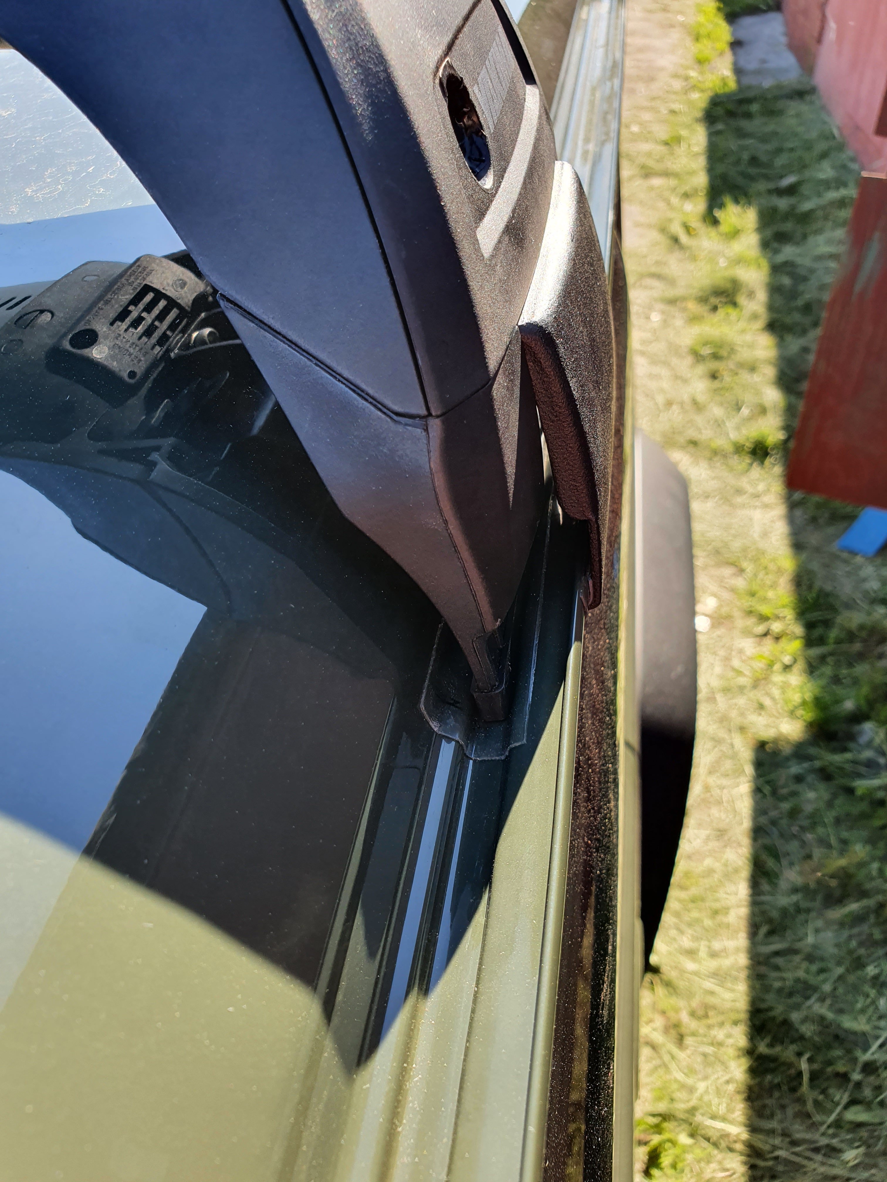

Благодарю за фото. Наверное, всем пригодится.

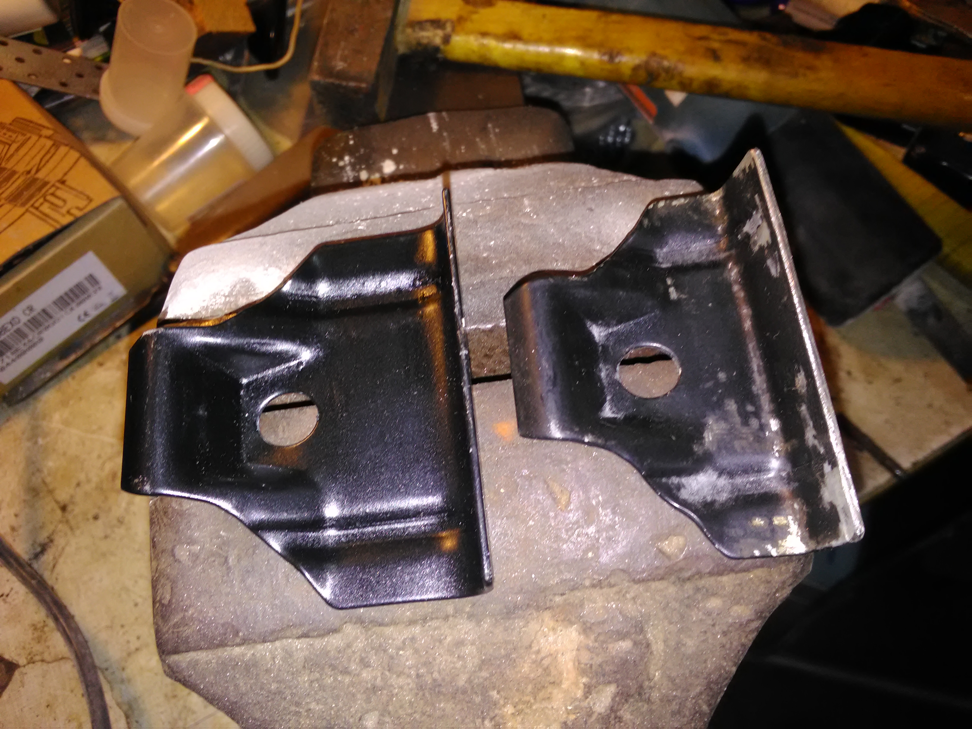

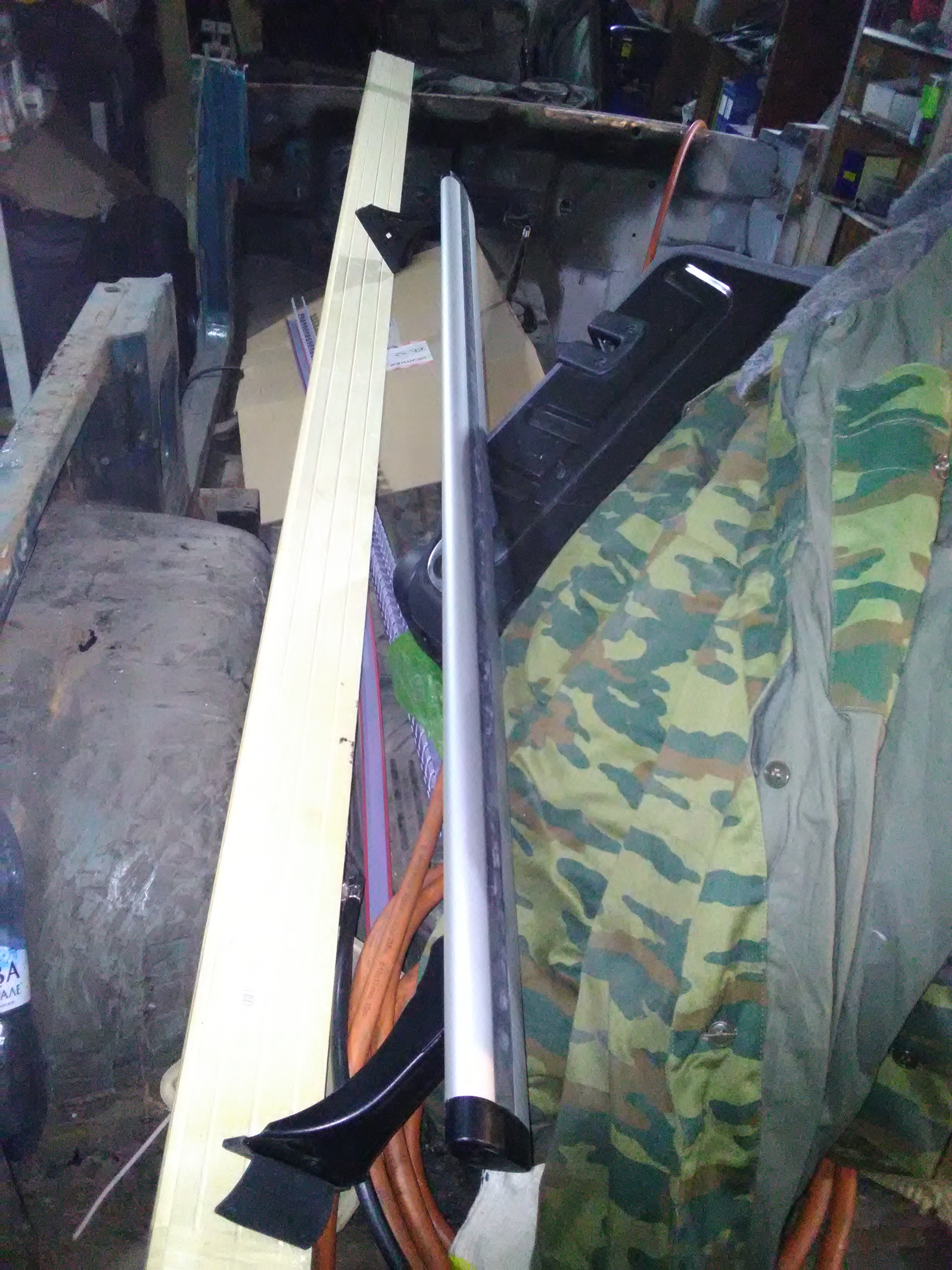

Я же поступил проще: нашел дилера Евродетали и изнасиловал ему мозг по поводу приобретения только "ножек" от корзины этого производителя (получил отказ на следующий день). Потом пол дня с ребенком прокатался по городу тупо по магазинам багажников (наездили, наверное, 100 км).
После часа сношания во дворе понял, что в лоб не встанет, хоть дерись. Пришлось ехать в гараж, благо недалеко.
Итоги мытарств привожу на фото: IMG_20200315_184337[1].jpg Слева - оригинал, справа - мой колхоз.
IMG_20200315_184308[1].jpg А это стоечки с крыловидным профилем.
После "напилинга" встало идеально. Ездил до 120 км/ч - каких-то шумов особенных не заметил. Жена катает недели три уже - не жалуется. Периодически проверяю во дворе методом качания/дергания - не разбалтывается. Грузить, правда, пока не пробовал. Цена вопроса 3900 + два часа работы в гараже. Производителя/модели стоек, к сожалению, не запомнил. Найду упаковку - отпишусь, может кому пригодится.
Как на машине смотрится, сфотографировать не успел - темно уже было, а потом не до того. К лету буду ставить бокс от Евродетали или Атланта, а то Туле что-то уж больно дорого.

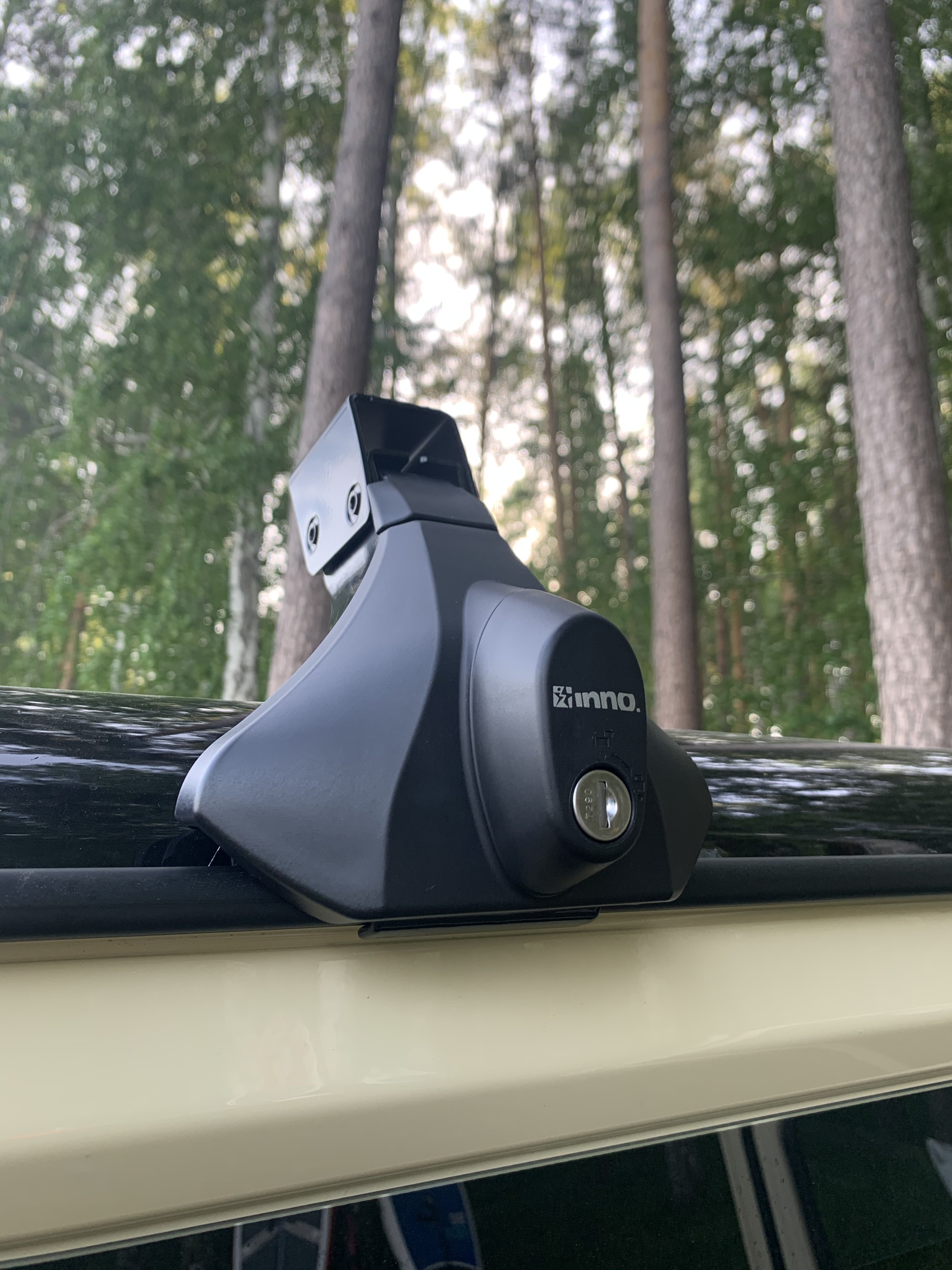

Тоже заказал крепления и палки INNO, правда низких не нашел, пришлось взять чуть повыше - INSDK.
Они с ключом? Я простые находил на том же emex. Но хотелось запирающиеся на ключ, заказывал из Владивостока.
Опоры и поперечины обошлись в 8.5тр.

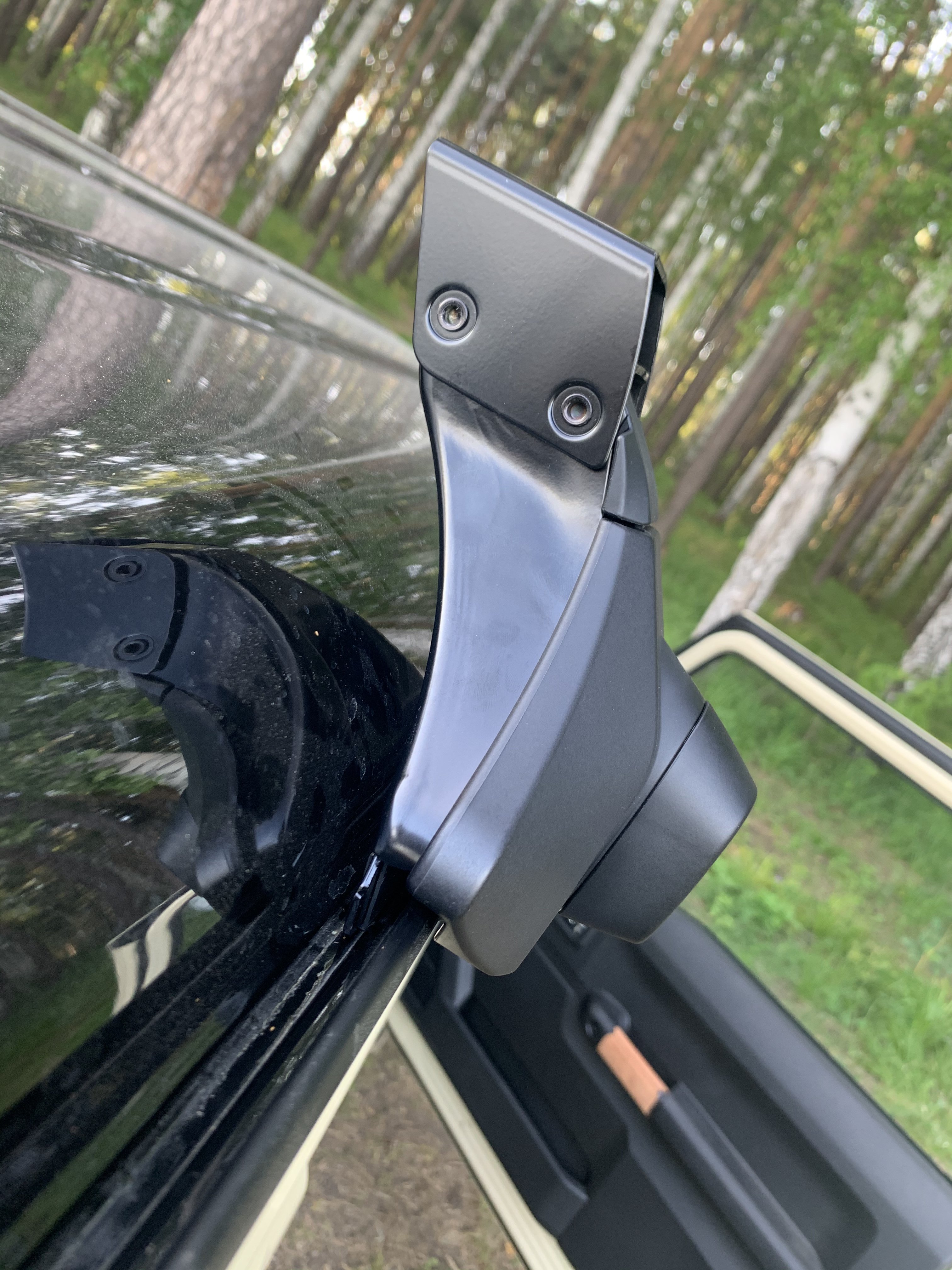

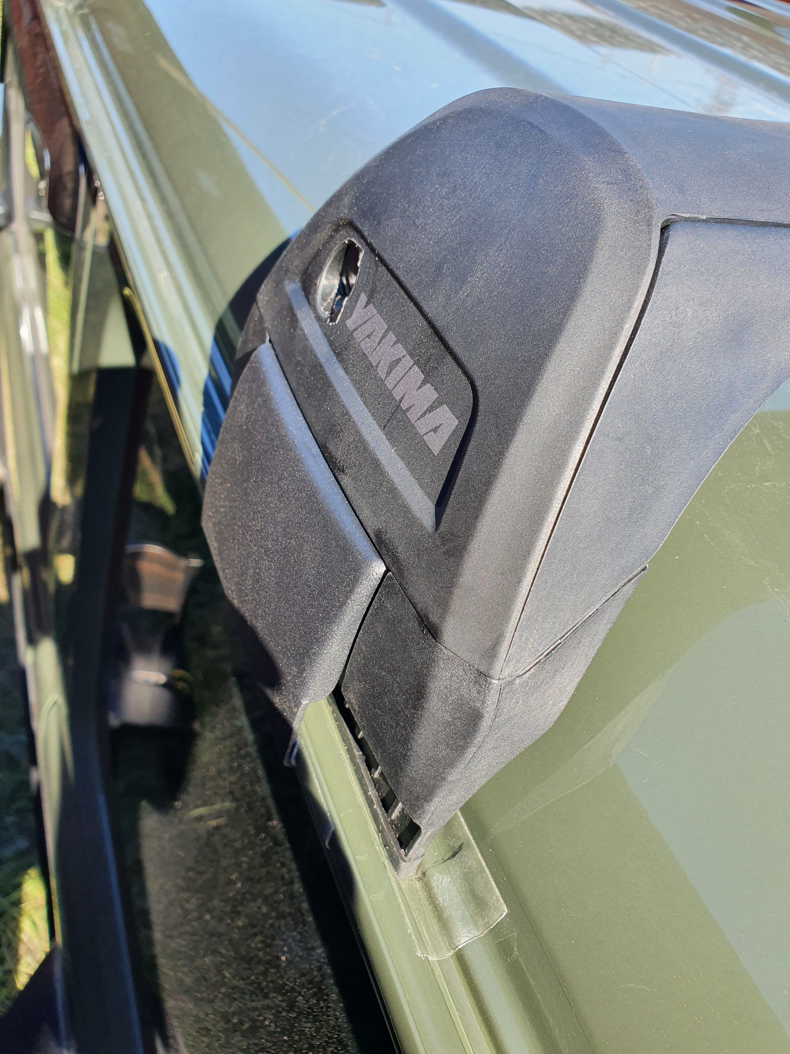

Пара фото с примерки. При затягивании герметик продавливается.
9F15F1C2-B560-4819-ADC0-EC979E40E742.jpeg 628E643E-EE56-4C9A-8FBD-1616C1361DAA.jpeg

С ключом, да. Тоже из Владивостока заказал, но нашел только продавца с INSDK (на 3,5 см выше). Штучный товар, видимо.

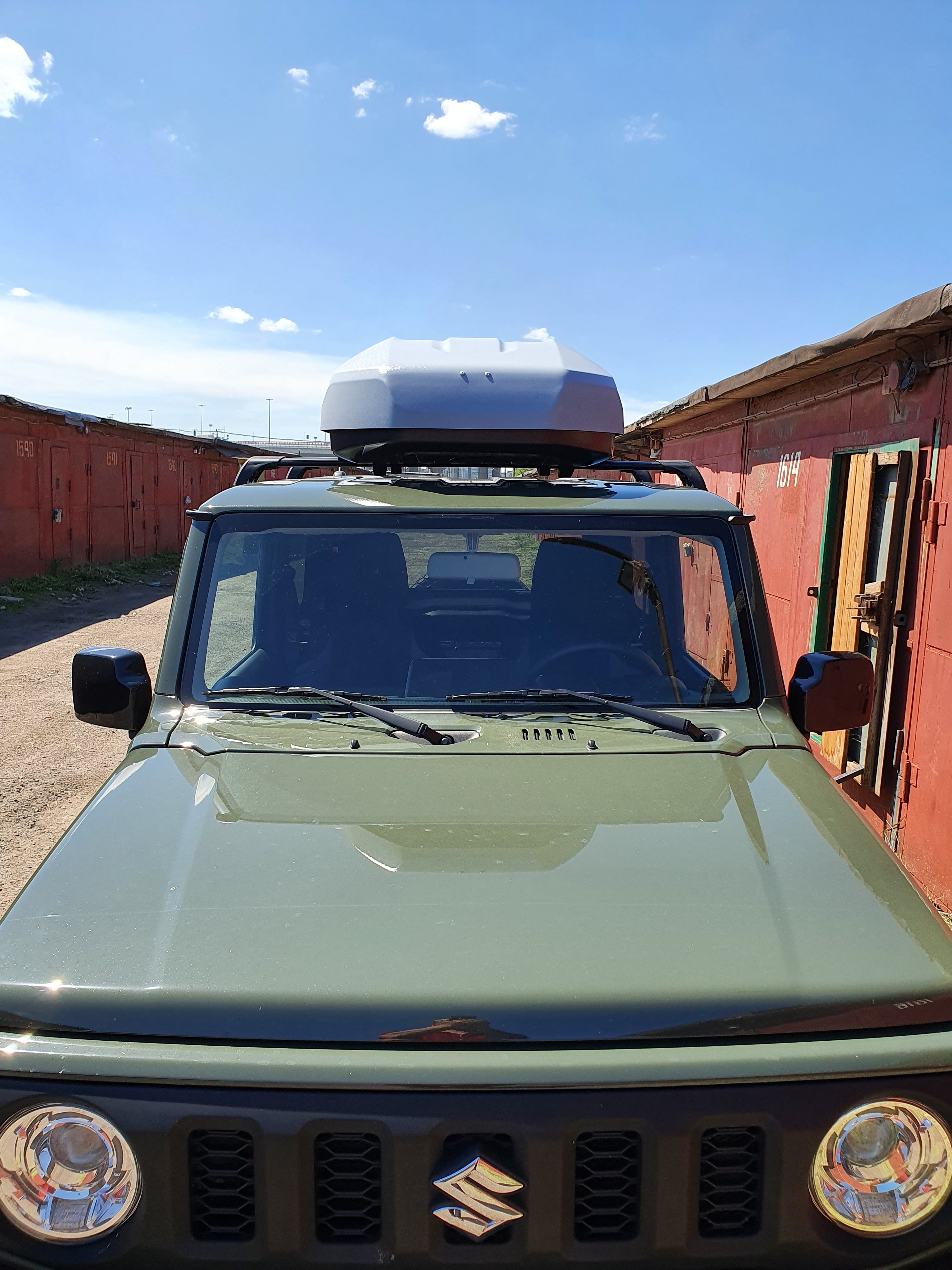

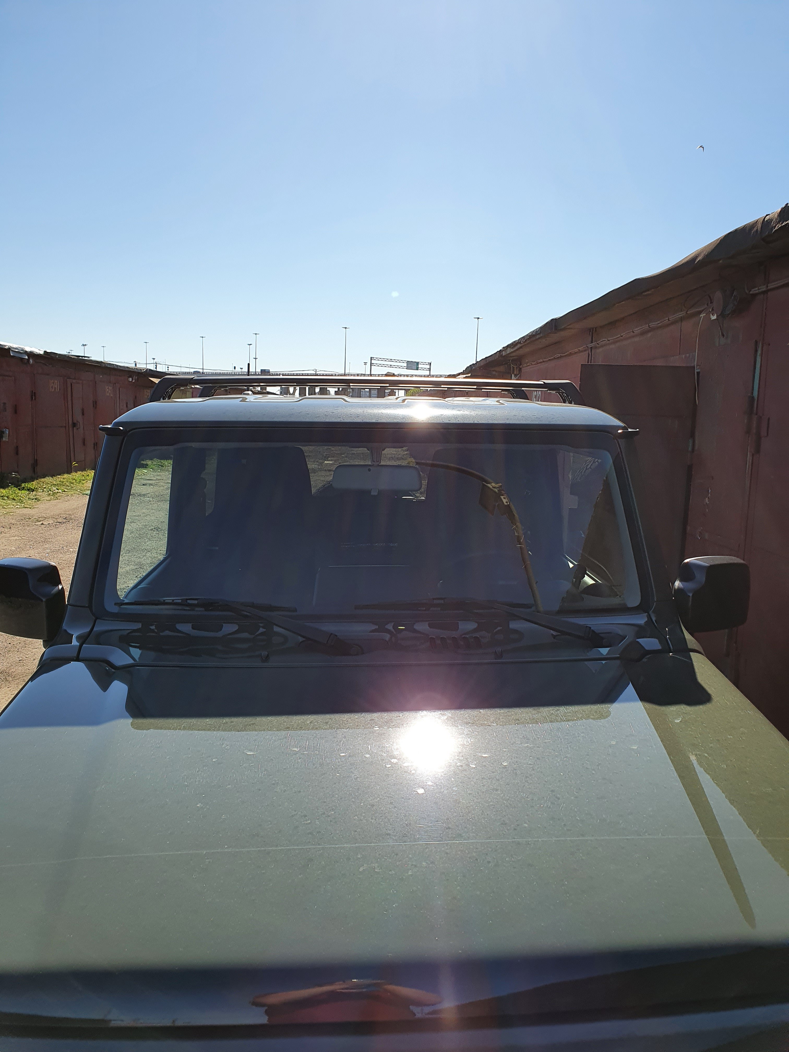

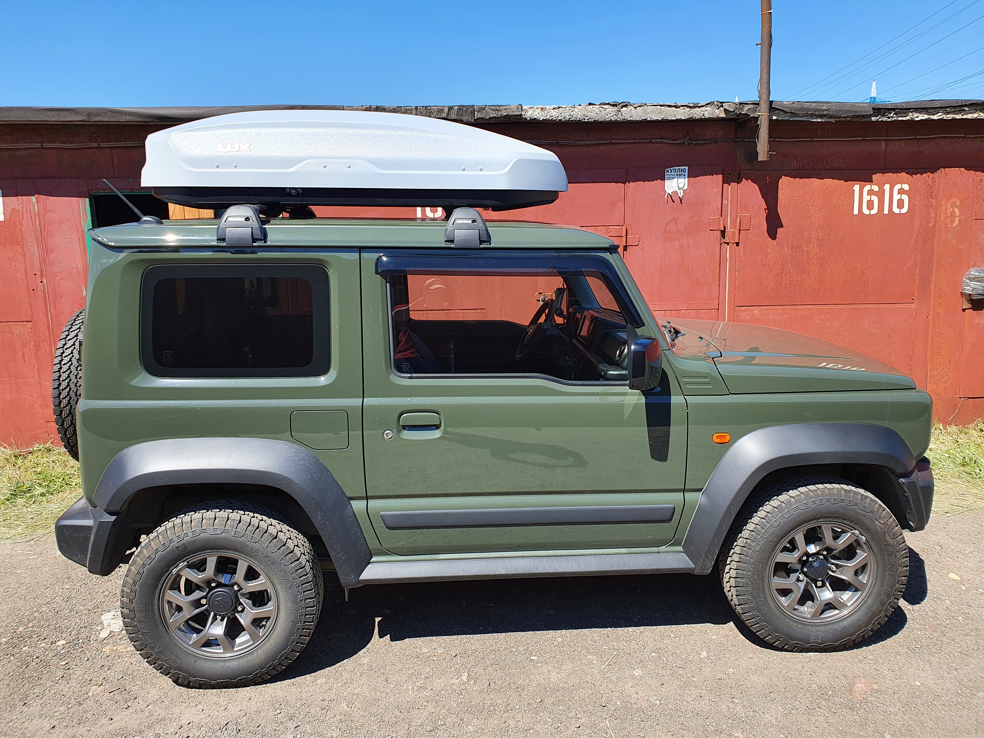

Поставил багажник типа "крыло")), под бокс. Опоры тонкие, нормально вписались между герметиком и крышей. Ставил на толстый скоч ( намучился - очень липкий)).
Bor71
10 Март 2019
258
103
автомобиль
А это с боксом. Надо сказать, что крепление бокса плоховато согласуется с поперечинами типа "крыло". Я на лапы бокса натянул куски велосипедных камер и днище бокса снаружи проклеил полосами уплотнителя, для антискольжения. Посмотрим, будет ли он плавать по поперечинам. Через неделю во все ЭТО), я должен запихать тоже что влезало в Паджерик.
Заменил крепление бокса на Т-образные болты. Загрузил в машину и бокс все что хотел: ПЛМ 15лс за сидения, лодка 3,4 м, прибамбасы для нее, бак для плм 24 л, две канистры 5+10 л, бочку 30л с едой, гермы со шмотками, палатка, спининги и пр... все влезло))) Замечательный рюкзак на колесах. Впереди 1,5 ткм, в тч карельские грейдеры.

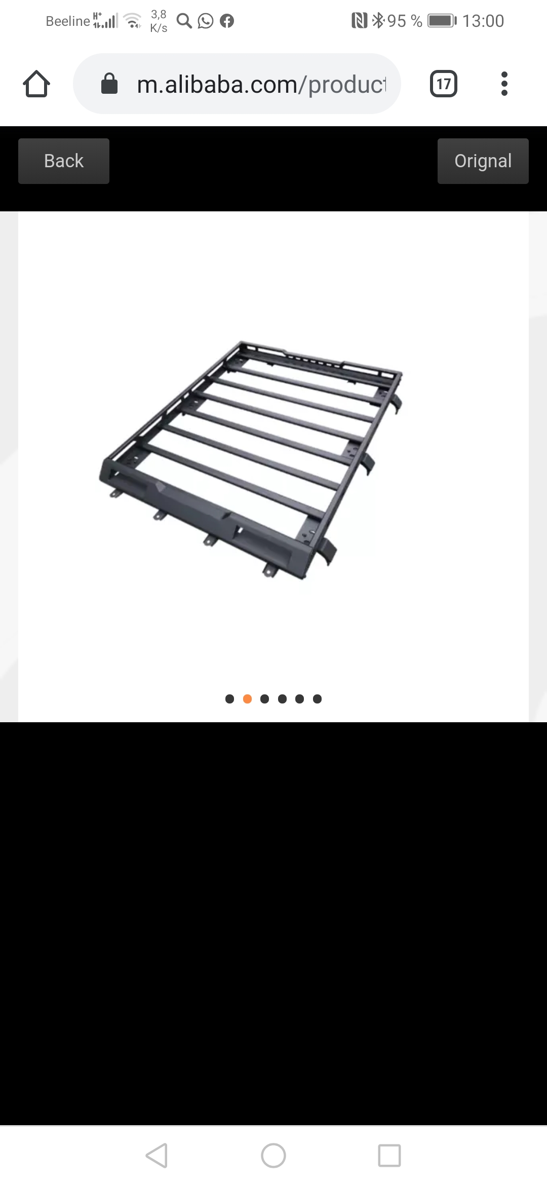

Когда же у нас появится хороший аллюминиевый экпедиционный багажник. Фронт рингер, уже предлагают в России за 140 тыс деревянных, на бабе похожий примерно 20 тыров, но нужно заказать минимум 5 штук.
Nemo2D
29 Октябрь 2019
154
Мне лично Фронт раннер не нравится тем, что он сильно короче крыши - меньше полезной площади и сзади не прицепишь ничего громоздкого вроде хай-джека. Буду заказывать вариант от Евродеталь, только придется заколхозить какой-то козырек аэродинамический спереди, чтобы не свистел на трассе.
T00ns
6 Январь 2020
161
suzuki Jimny NEW
Я норм за 23 рубля себе притащил с алибабы....
