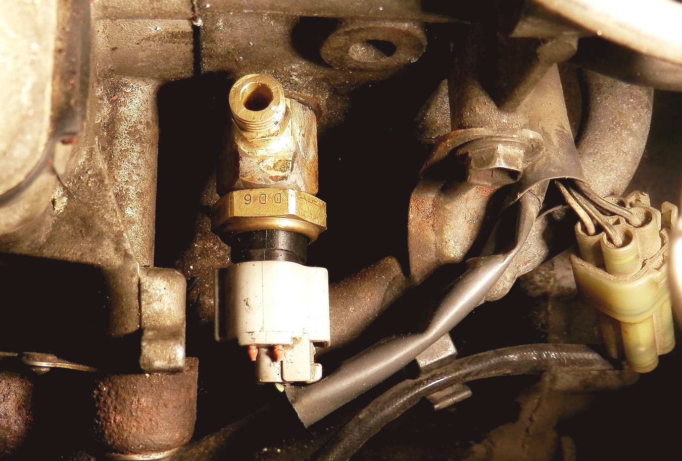

    7. Кто-нибудь искал варианты вывести температуру ож на постоянку ? Пока приходит на ум только метод с выносным прибором и датчиком установленным в патрубок

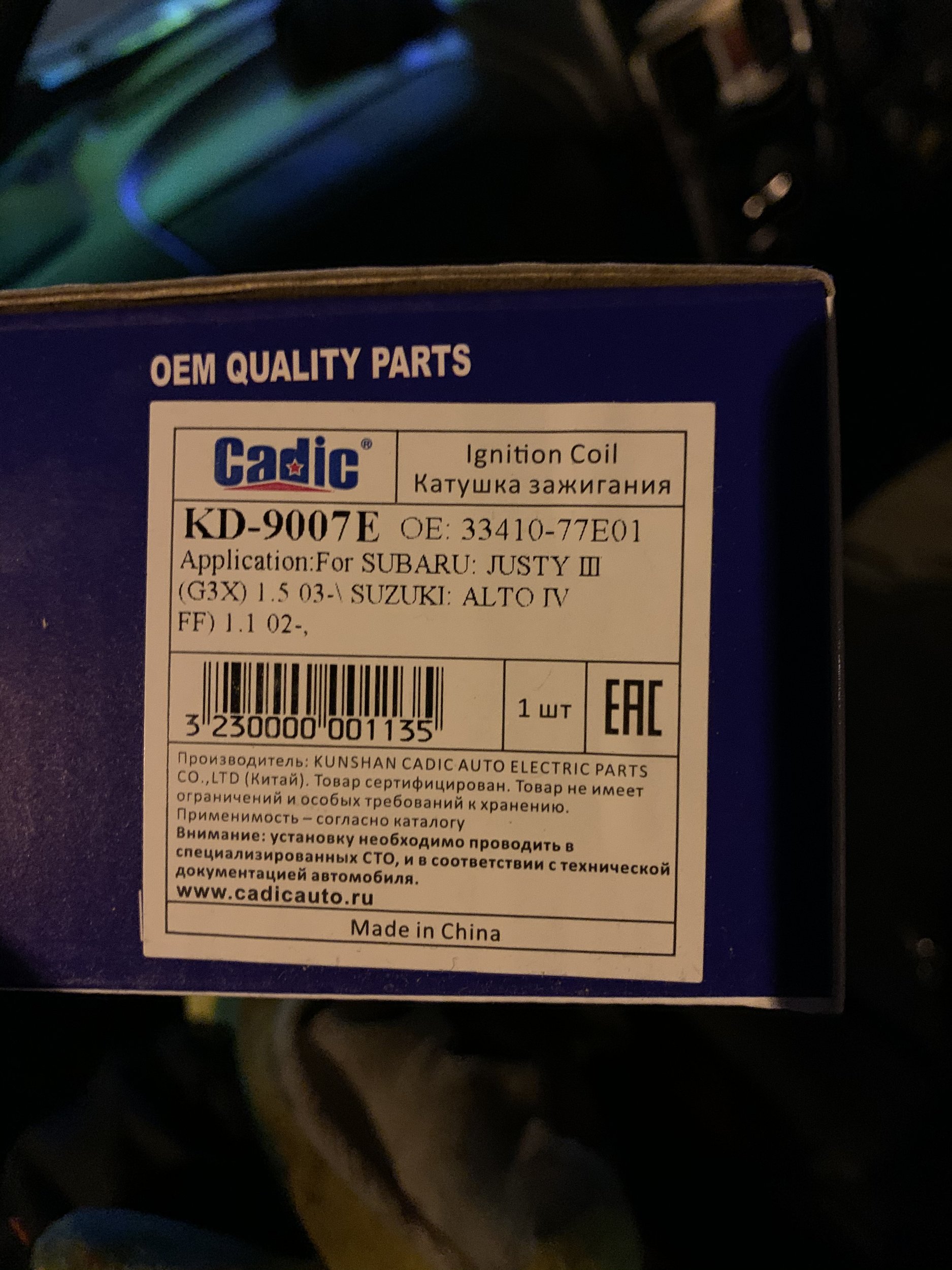

    Умерла катушка, были перебои на выходе на вв провод под нагрузкой. Поставил cadic 1500р

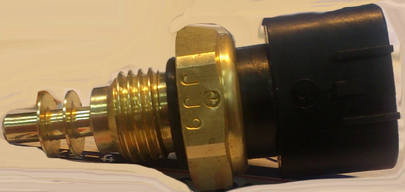

    Давно уже, кстати пригодилось недавно на трассе, весьма полезно.
    Врёшь. Проверил, всё норм.
  4. Дооо
    3 ноя 2019
    Сегодня заработал поиск)
    Что это за прибор и где стоит датчик ?

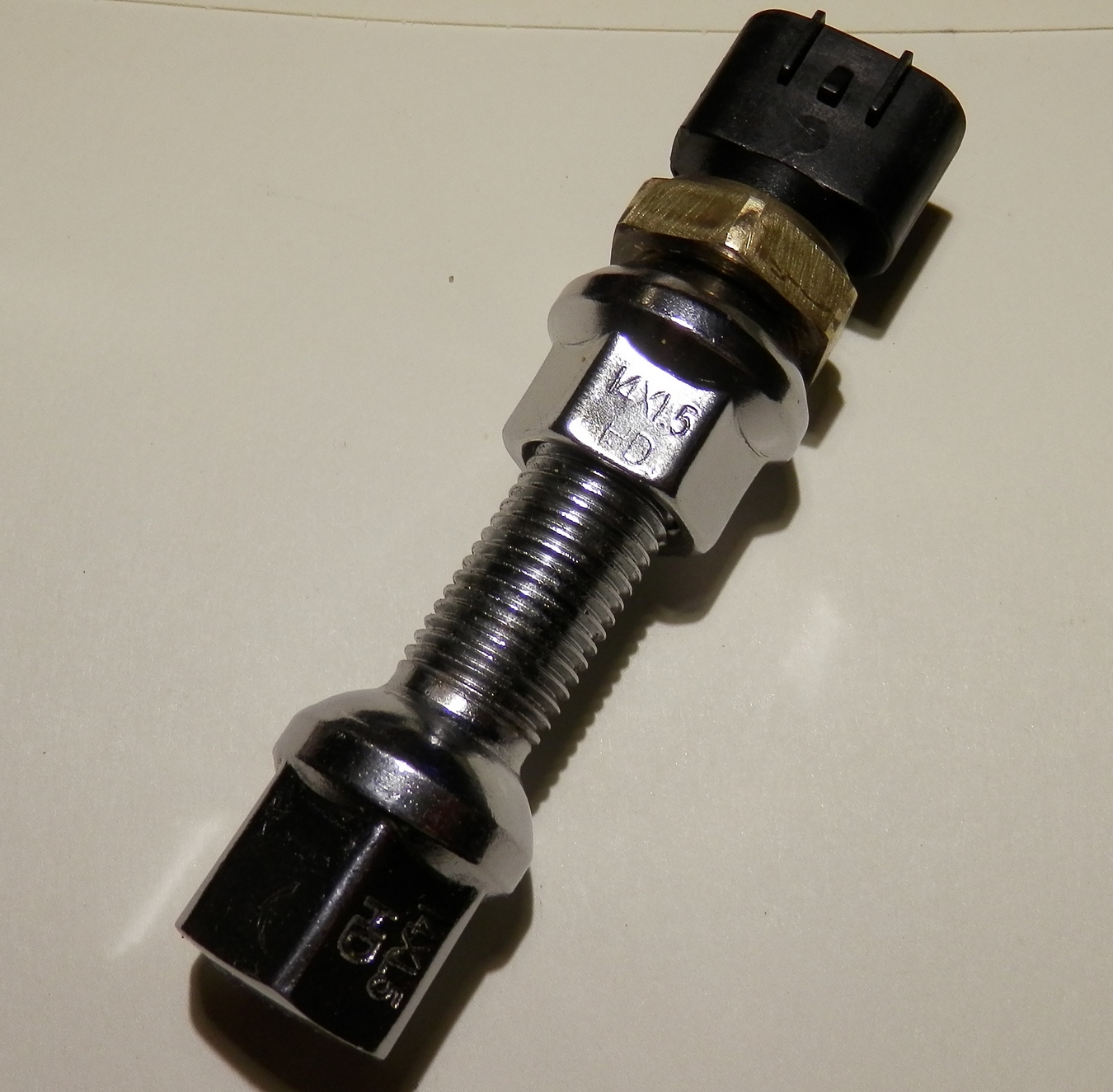

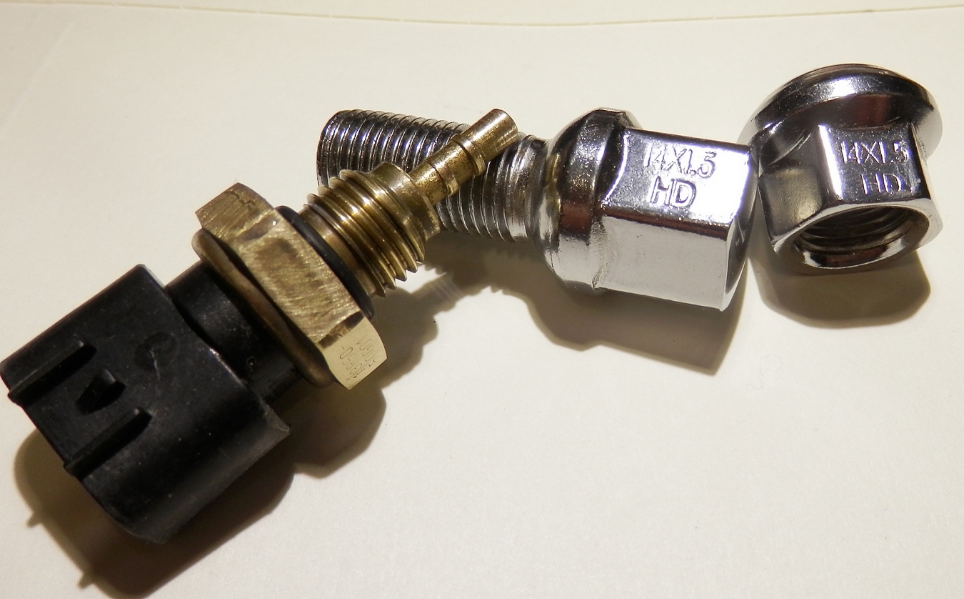

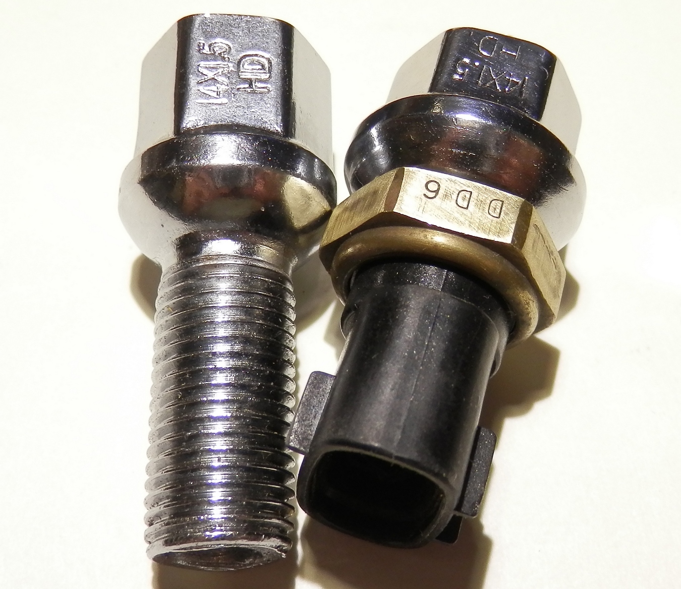

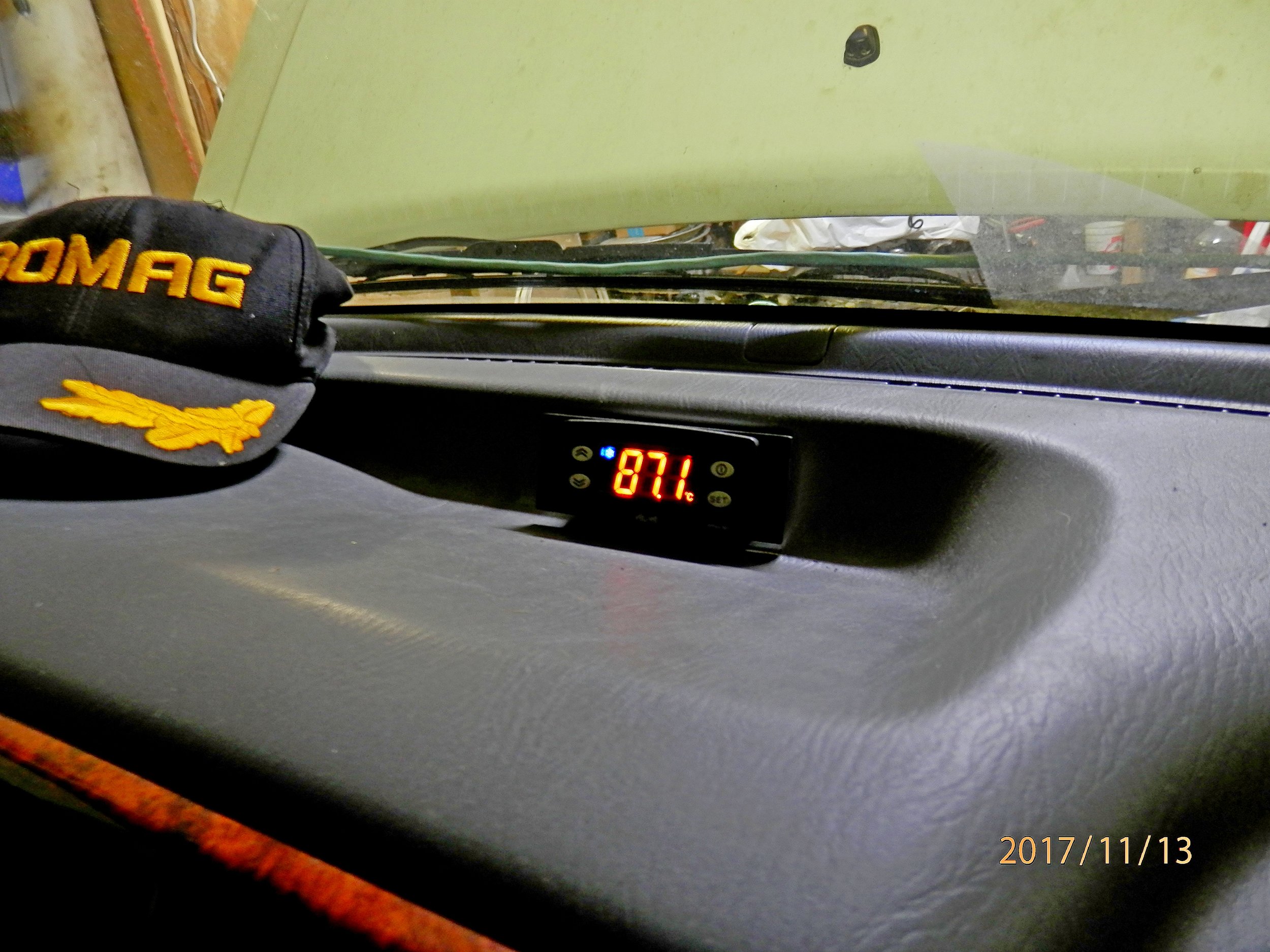

  5. ШРАЙБИКУС
    17 сен 2008
    3.128

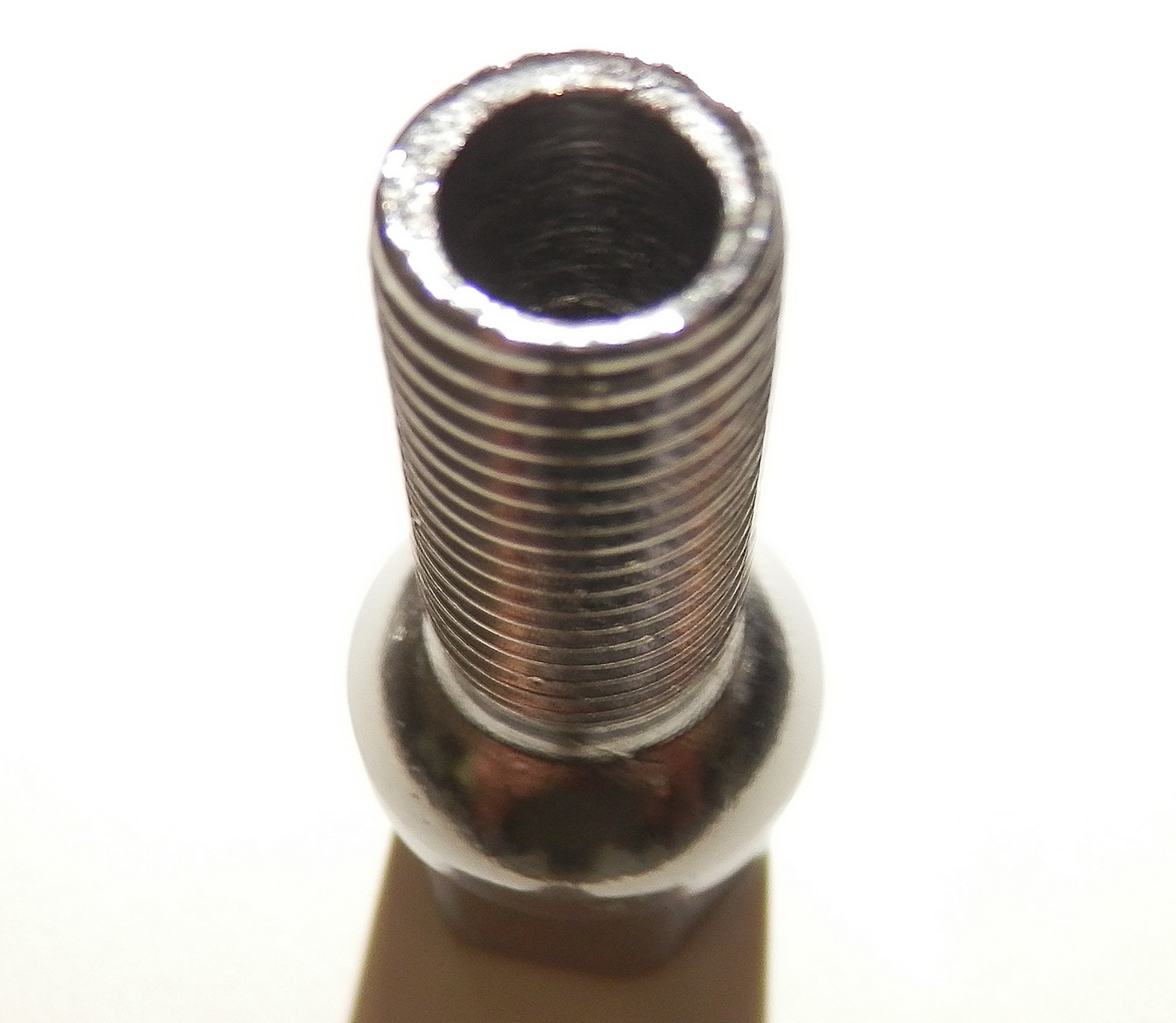

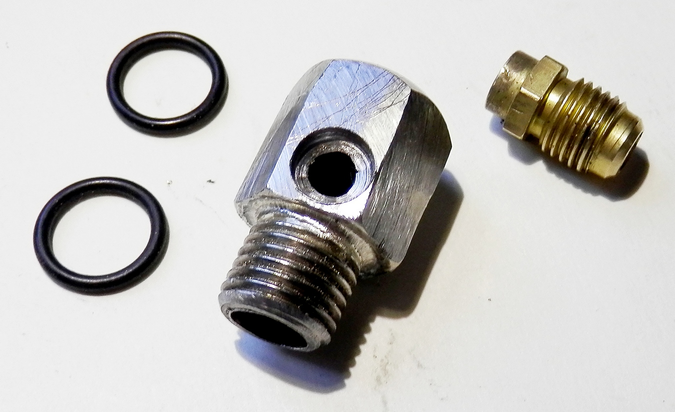

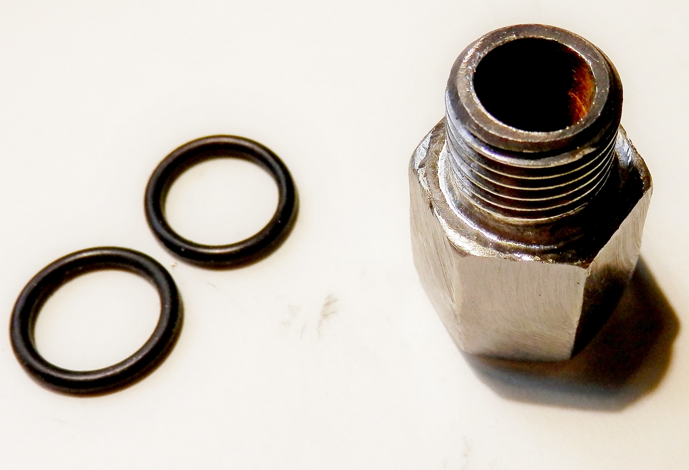

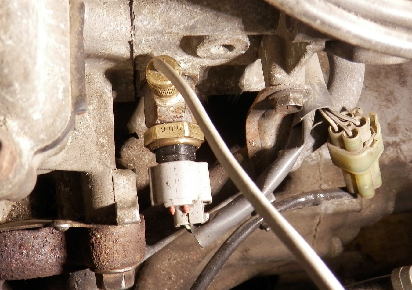

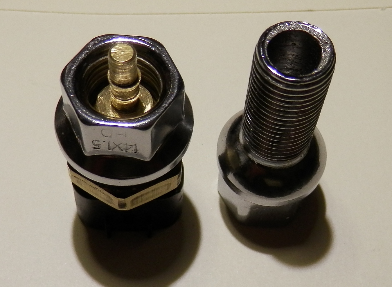

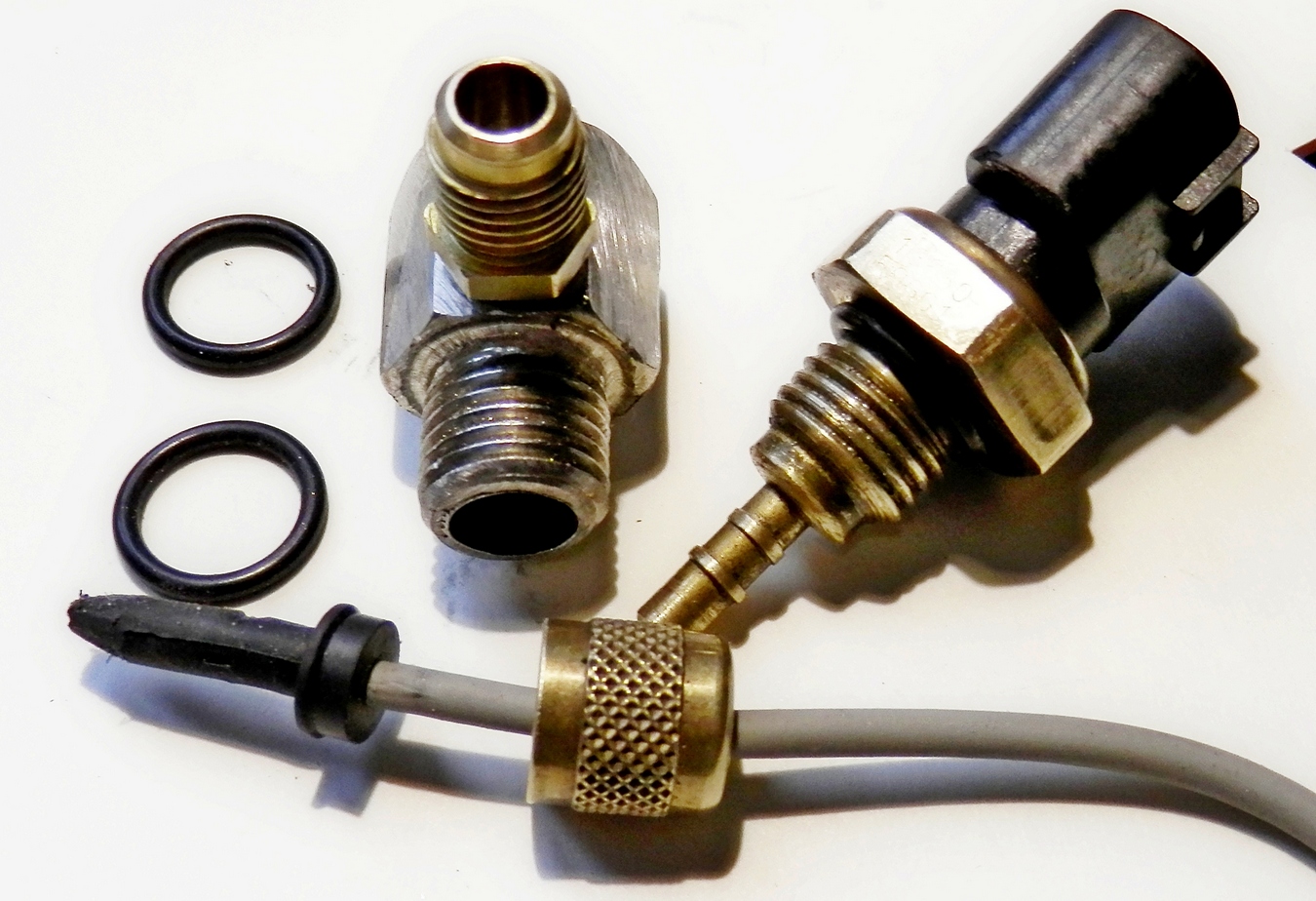

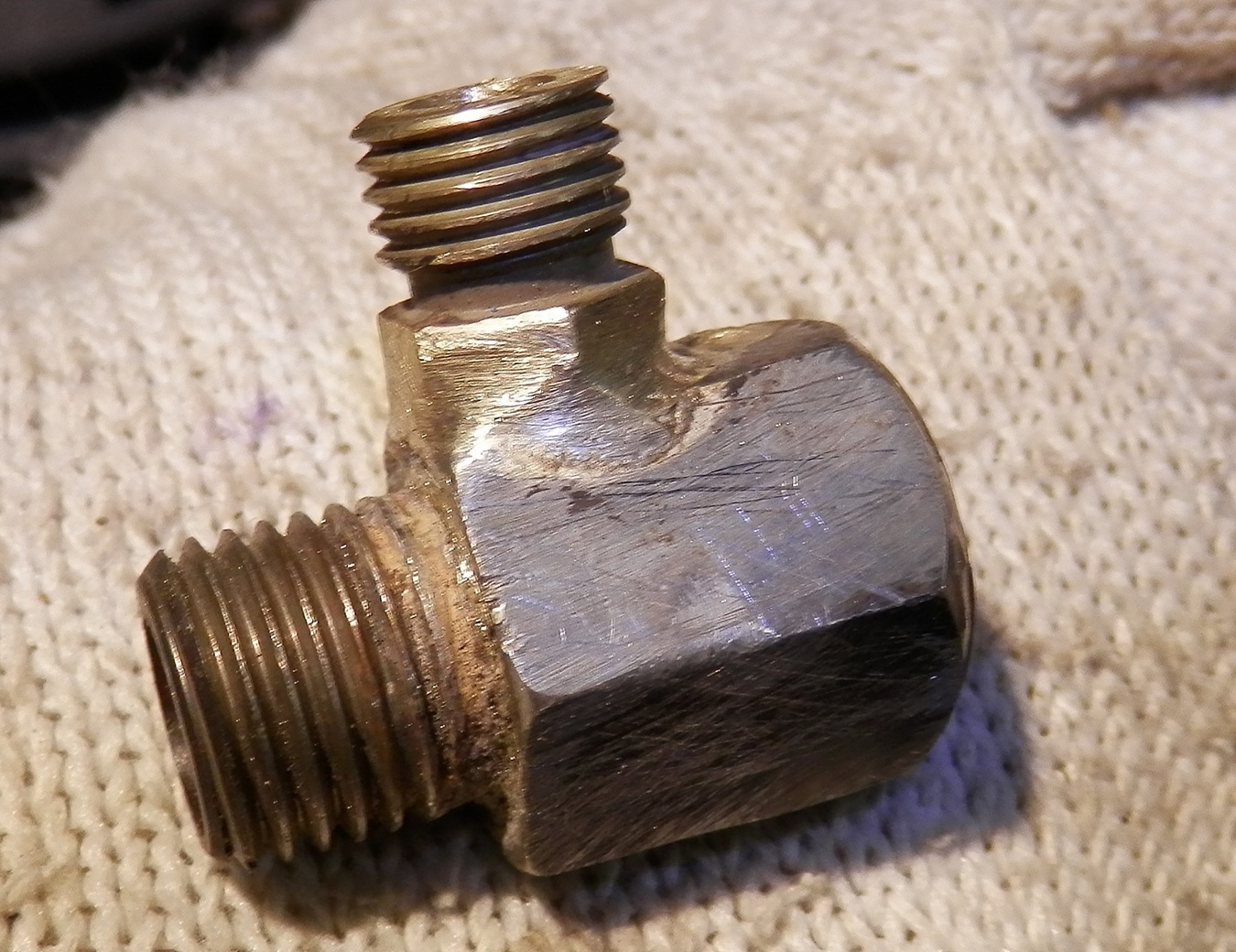

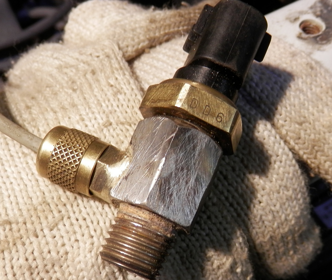

    Eliwell ID 961
    В штатном месте сделан адаптер.

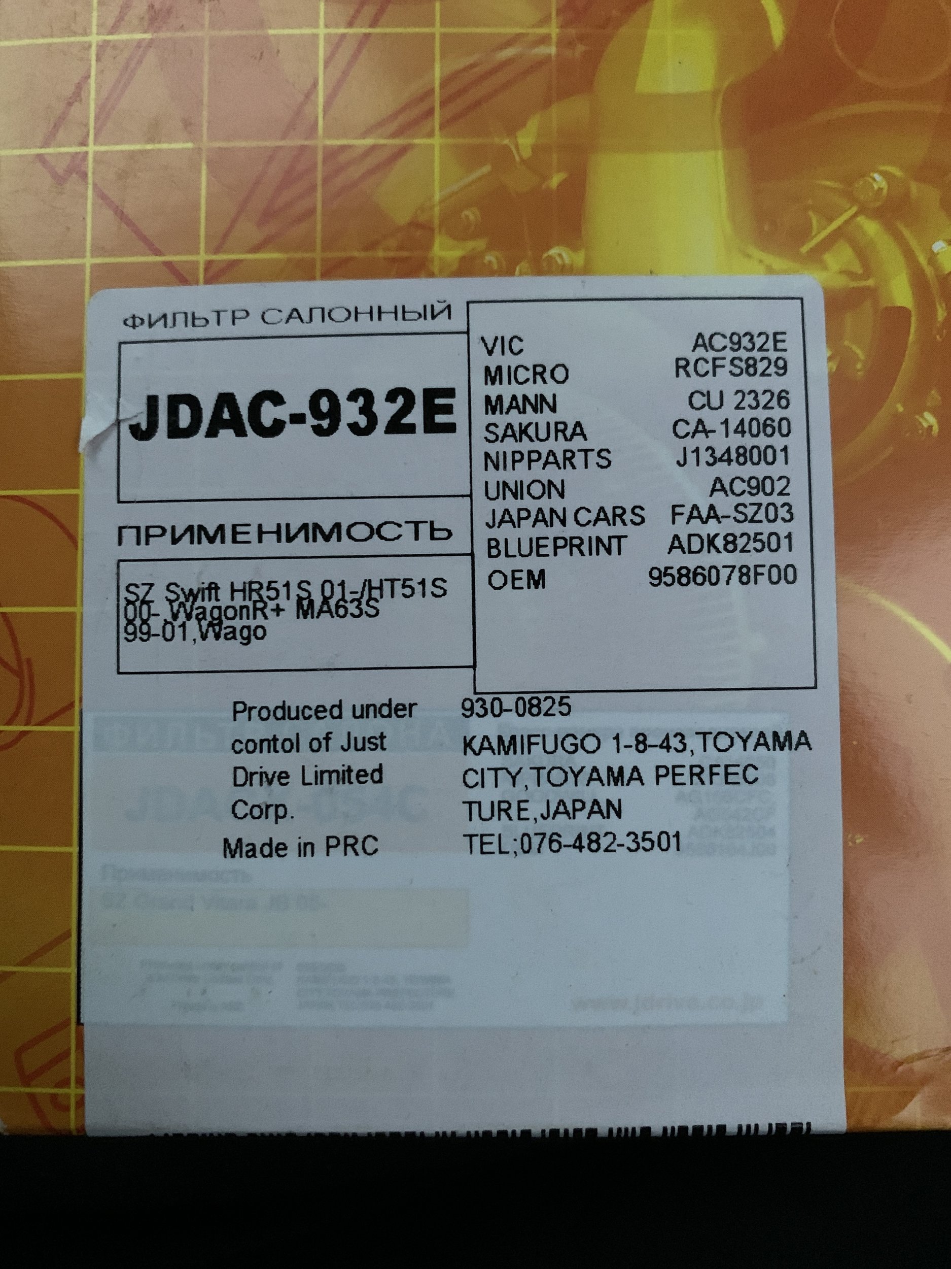

    Воздушный фильтр и салонный 500р( нет крышки, придётся заклеить скотчем, есть варианты от чего может подойти ?)

    Что за адаптер ? Можно больше информации и желательно с фото

    Крышка салонного фильтра цена 288 + доставка. Смотрел для правого руля для М13 (хотя я думаю это не принципиально).
    https://www.amayama.com/ru/part/suzuki/9542478f00

    Самопальный. Сложно всё, нужно точить, паять, фотки дома, я на даче, не раньше чем через неделю примерно. Делать надо исхода из того что есть на руках или несложно и недорого купить. У меня там почти всё халявное, тебе я думаю всё же наверно будет проще в патрубок внедриться, хотя тоже как сказать, у меня например система без давления работает, а под давлением всё сложнее.
