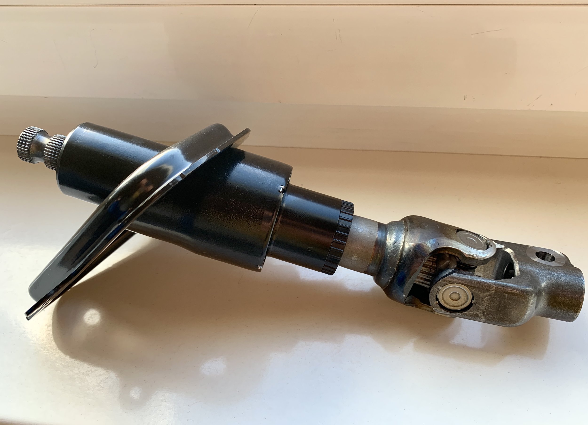

А вот и первая серьёзная жалоба, судя по комментариям, проявляется у многих как на автомате так и на ручке: https://www.drive2.ru/l/545317911154131501/
Вот таки дела, дорогие друзья, не все так хорошо и надёжно.
Проехав 2000 т.км бережной обкатки, без лесов и болот, заметил небольшой стук в районе педального узла при сильном торможении (без срабатывания АБС) и трогантя с места. Напомню у меня МКПП, педальки 3 штуки.
Как бы сначала думал глушак, но при езде выявил что стук максимально проявляется при резком троганье и торможении, руль немного в повороте на лево, стук в кузове ощущается ногами и доносится оттуда — такой глухой, как будто черенком стучат.
В принципе этого стоило ожидать, рама то старая конструкция и усиленная.
А кузов новый, в реальных нагрузках и использовании ТС навряд ли проверен. Да и металл наверняка не русский а китайский, будь они не ладны санкции эти…
Вот и вылазят косяки… с которыми теперь будут бороться пользователи.
Что самое обидное дилер как я увидел обалдев уже крутит и снимает колёсные хабы, даже не удосужились помыть машину от песка… с дисков вся грязь сыпется.
Вот такой подход сервисманов, приехав на ТО-0 оно бесплатное, отразив проблему они начали разбираться… даже не удосужились помыть машину от песка для определения проблемы…

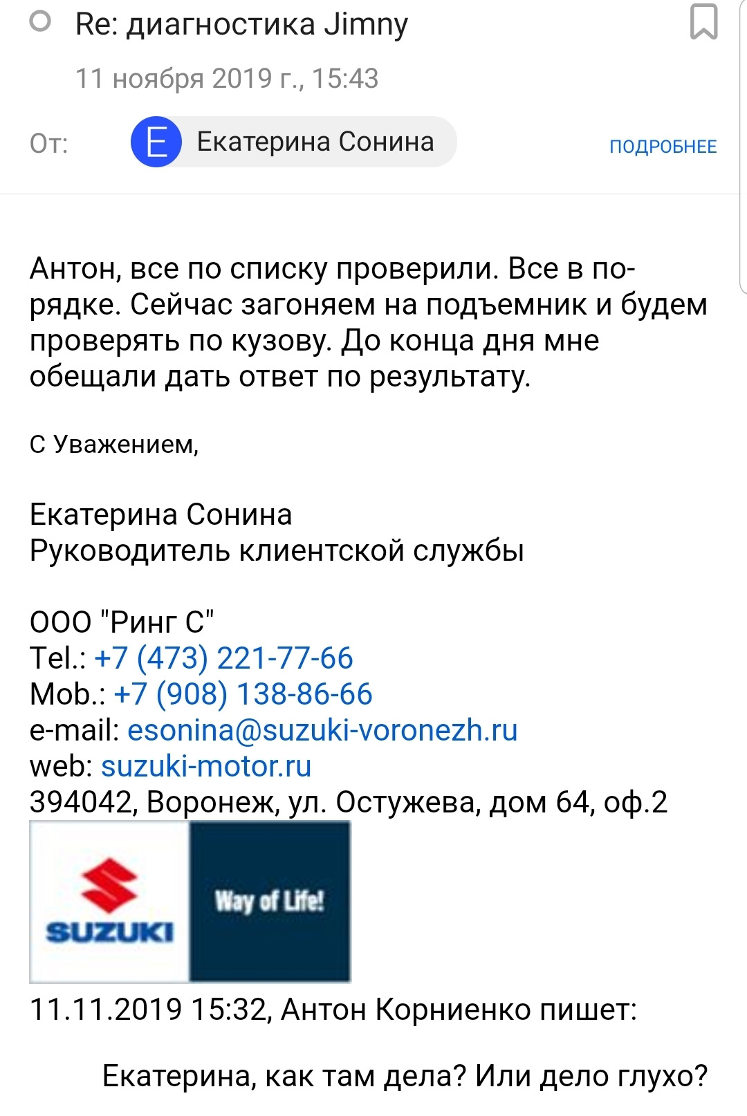

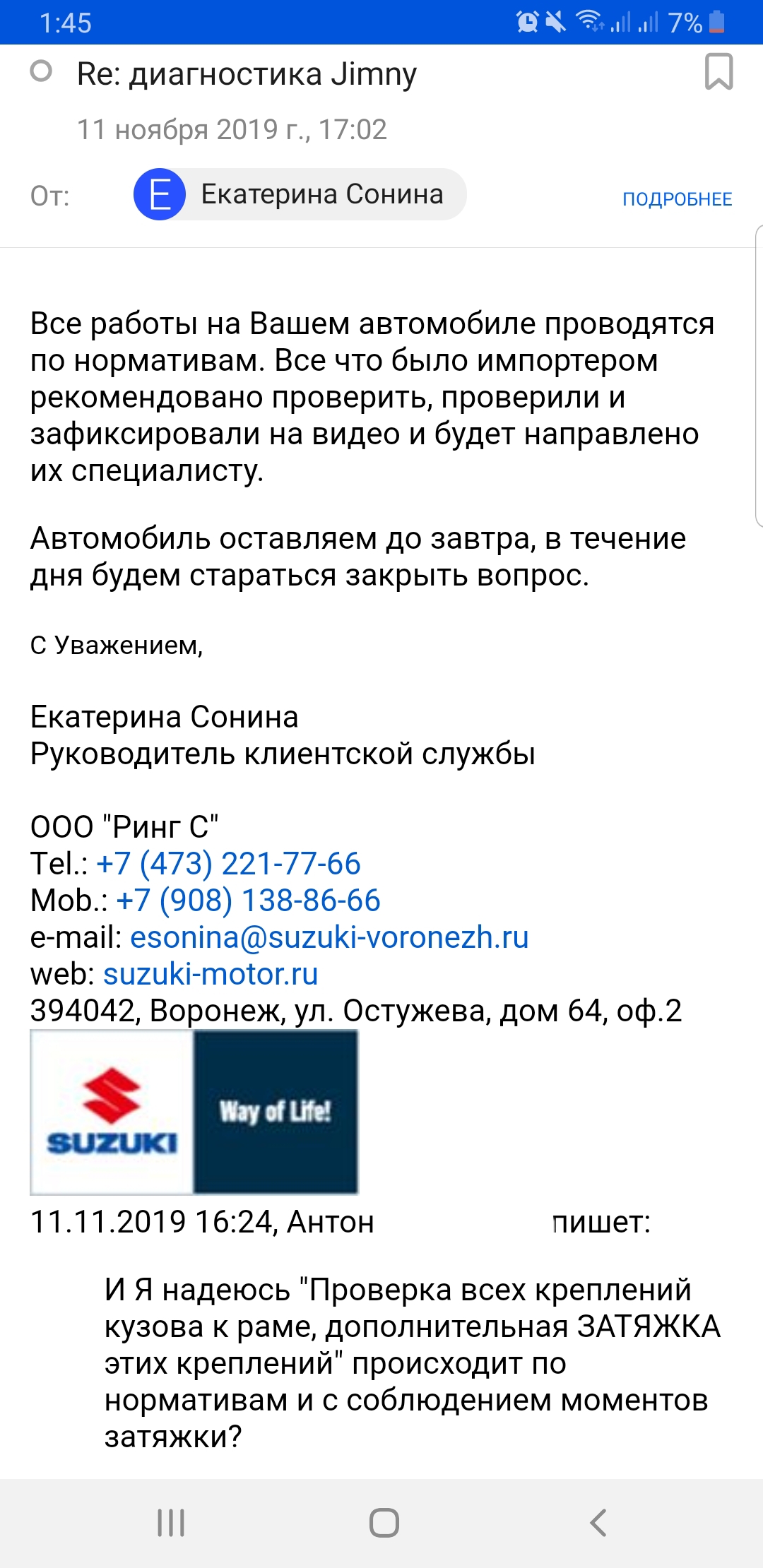

Вот список выкладываю что прислали официалы, считай досборка в РФ… Жаль, качество машин падает…
41AB279D-4117-41DE-85E3-D99A46B05481.jpeg E4D1967C-A4C4-404F-84E1-DE3EC6792D5B.jpeg

Посмотреть вложение 192305 Посмотреть вложение 192306
Судя по описанию очень похоже на крепление защиты. Она немного ерзает и стучит именно при трогании и торможении, при неудачной установке. Сталкивался с таким на предыдущем автомобиле Опель Корса Д. Тоже все проверяли и ничего не могли найти. Но так-как недавно ставил новую (оригинальную) защиту картера, то ее сняли, установили заново и проблема ушла.

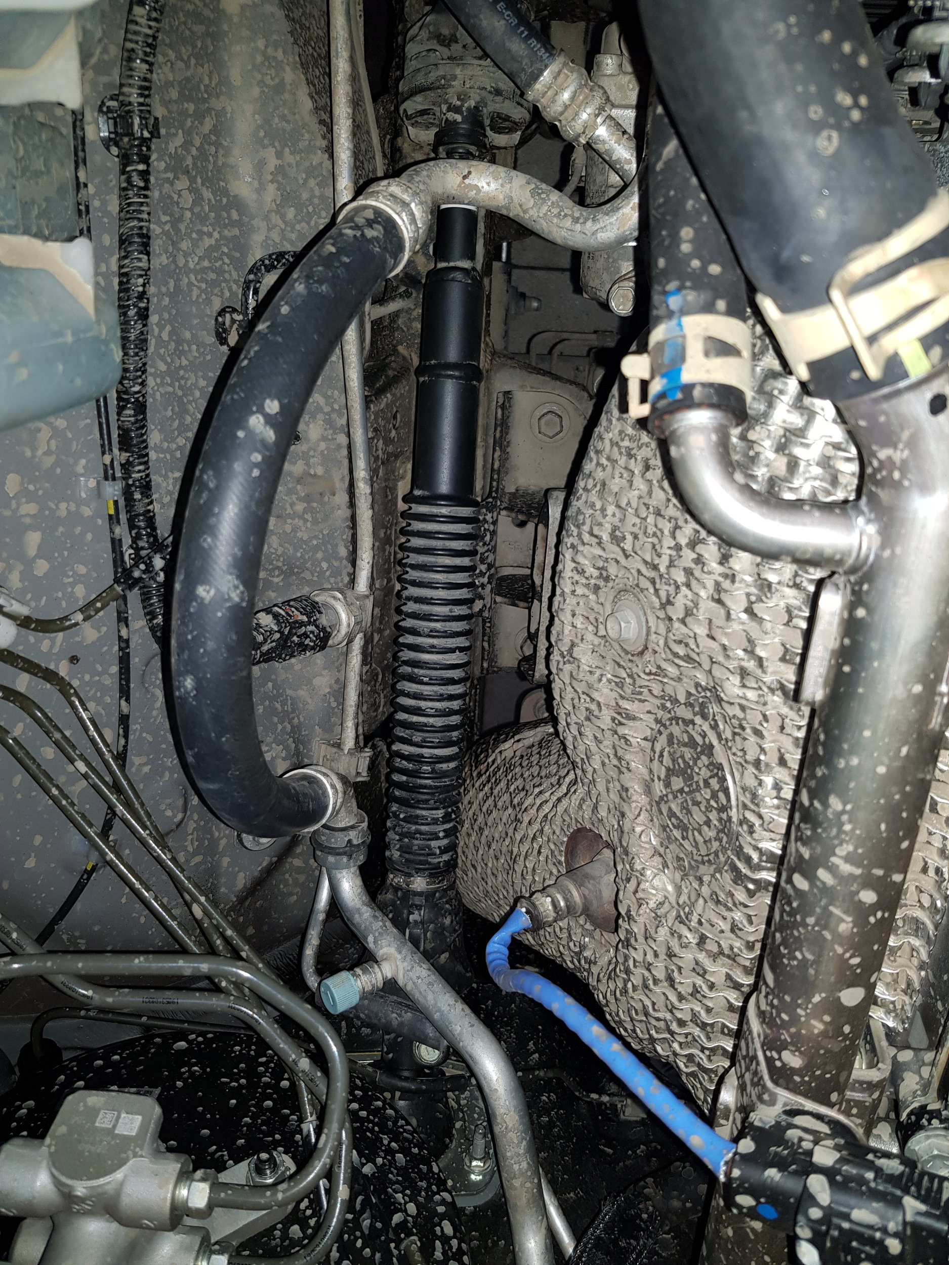

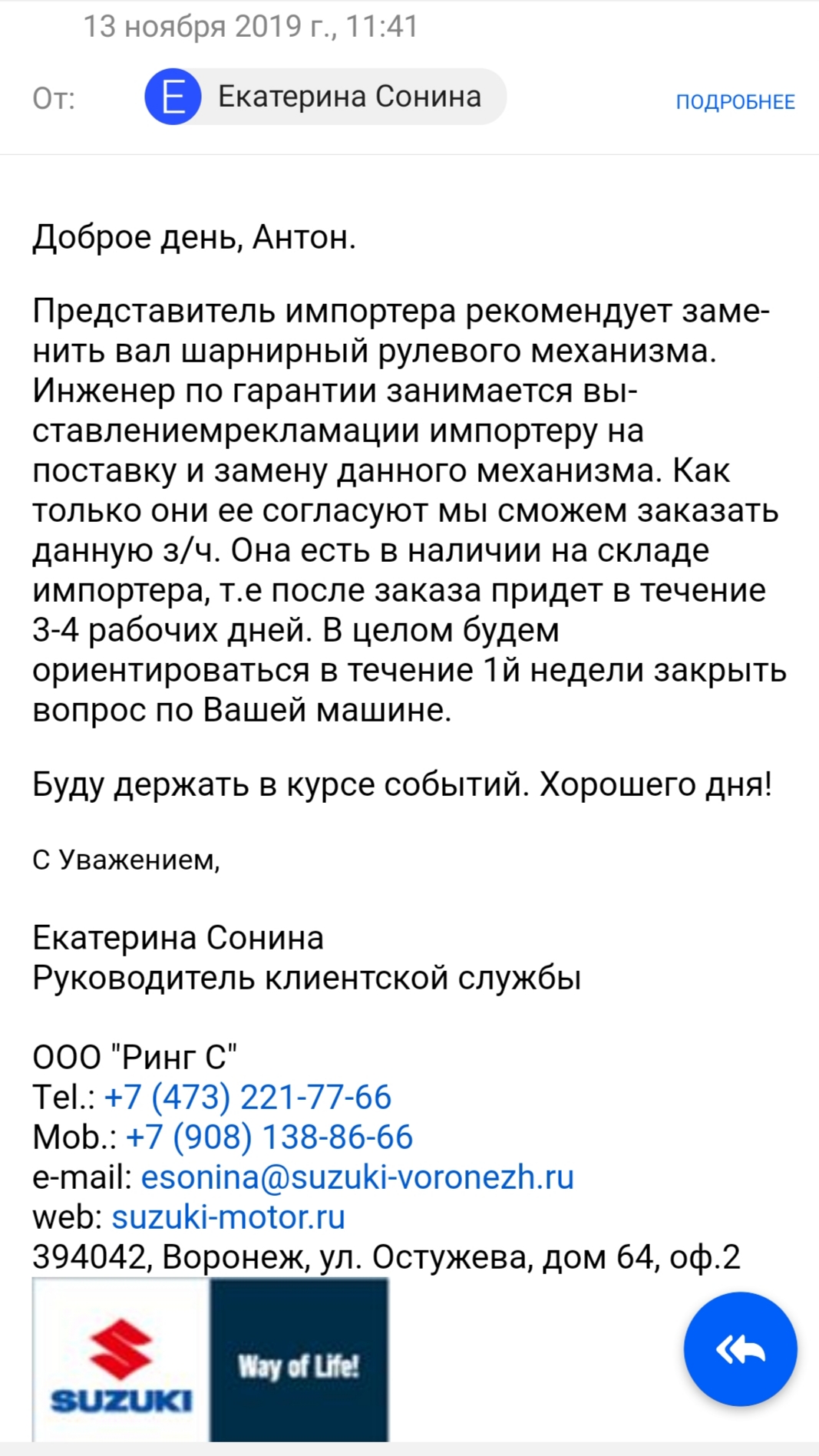

По словам оф. Дилера, узкоглазый представитель указал на кардан рулевой колонки. Якобы в "иной" стране было выявлено аналогичное. Рекомендовали заменить на другой. Так что ждём...

https://www.bigjimny.com/index.php/forum/7-jimny-technical/64581-re-gen-4-2019-steering-knock - читаем, гейропа уже вовсю обсуждает!!!

Ага, то есть сервисный бюллетень по VIN'ам всё-таки есть и при этом они с весны продолжают клепать брак в надежде, что часть владельцев забьёт и так и будет ездить со стуками. Вот оно легендарное японское качество. Хотя при таком спросе можно не только цены задирать, но и часть деталей от жигулей туда ставить.

Да, осталось ток глянуть в цилиндры... Если там никасил-алюсил стенки цилиндра, то точно беда...[DOUBLEPOST=1573595136,1573594563][/DOUBLEPOST]Во ещё есть инфа
https://www.suzuki-jimny.info/forum/index.php?thread/31349-bulletins/
Цитирую:
Бюллетень Q-A6G-003 от 18.01.2019
ЗАТРАГИВАЕМЫЕ МОДЕЛИ
Джимни (A6G415)
ТРЕБОВАНИЕ / ОПИСАНИЕ
При повороте рулевого колеса на нижнем рулевом валу могут возникать необычные шумы.
УСТРАНЕНИЯ
В производстве площадь для нанесения смазки на нижний рулевой вал была увеличена, чтобы избежать необычных шумов при повороте рулевого колеса.
Дополнительная информация
Нижний рулевой вал рулевой колонки
КОМПОНЕНТ ET-NO. 48240-78R00
ИЗМЕНЕНИЕ ПРОИЗВОДСТВА
С 23 июля 2018 года
От VIN (JSAGJB74V00102281 ~)
Походу дела в РФ всю парашку и слили...

А ваш VIN до или после указанного?
Что парашку слили - это к бабке не ходи, у них отношение к России именно такое, что у японского офиса что у российского.
AntonKorn
14 Январь 2012
92
Suzuki Jimny 2011 1.3
Да мой вин после. Но судя по ситуации складывающейся на формах других стран это встречается в машинах вин которых на 200, 500 после указанного Вин номера.
И судя по всему из вышеописанного даже после замены зч. стук опять появлялся.
Видимо сама з.ч. деффектная и сузука их просто меняет на аналогичные с предписанием напихать туда множества смазки нужной консистенции в надежде что стук прекратиться, гадая поможет или нет. Методом пробы.
Видимо нет реальной замены зч. С иным артикулом, как это например бывает у немцев (меняют последнюю цифру) при устранении дефектной зч на новую правильную.
Так же судя по иноязычным форумам выявлен еще один дефект раздатки проявляющийся при подключенном полном приводе - нехарактерный скрип шум раздатки при нагрузке. Есть так же билютень сервисный Q-A6G-004 с предписанием замены цепи раздатки, шестеренки и иных деталей...
