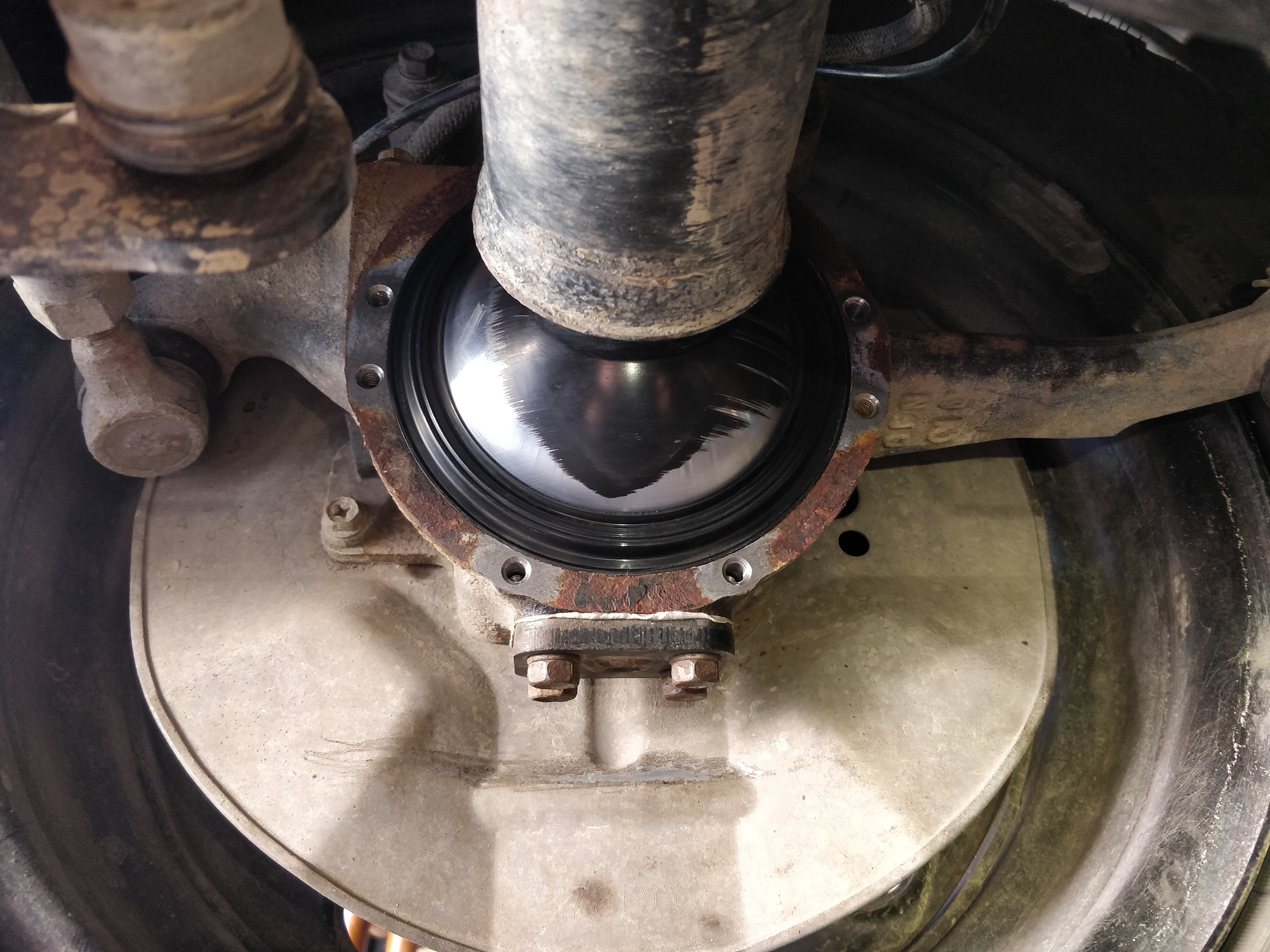

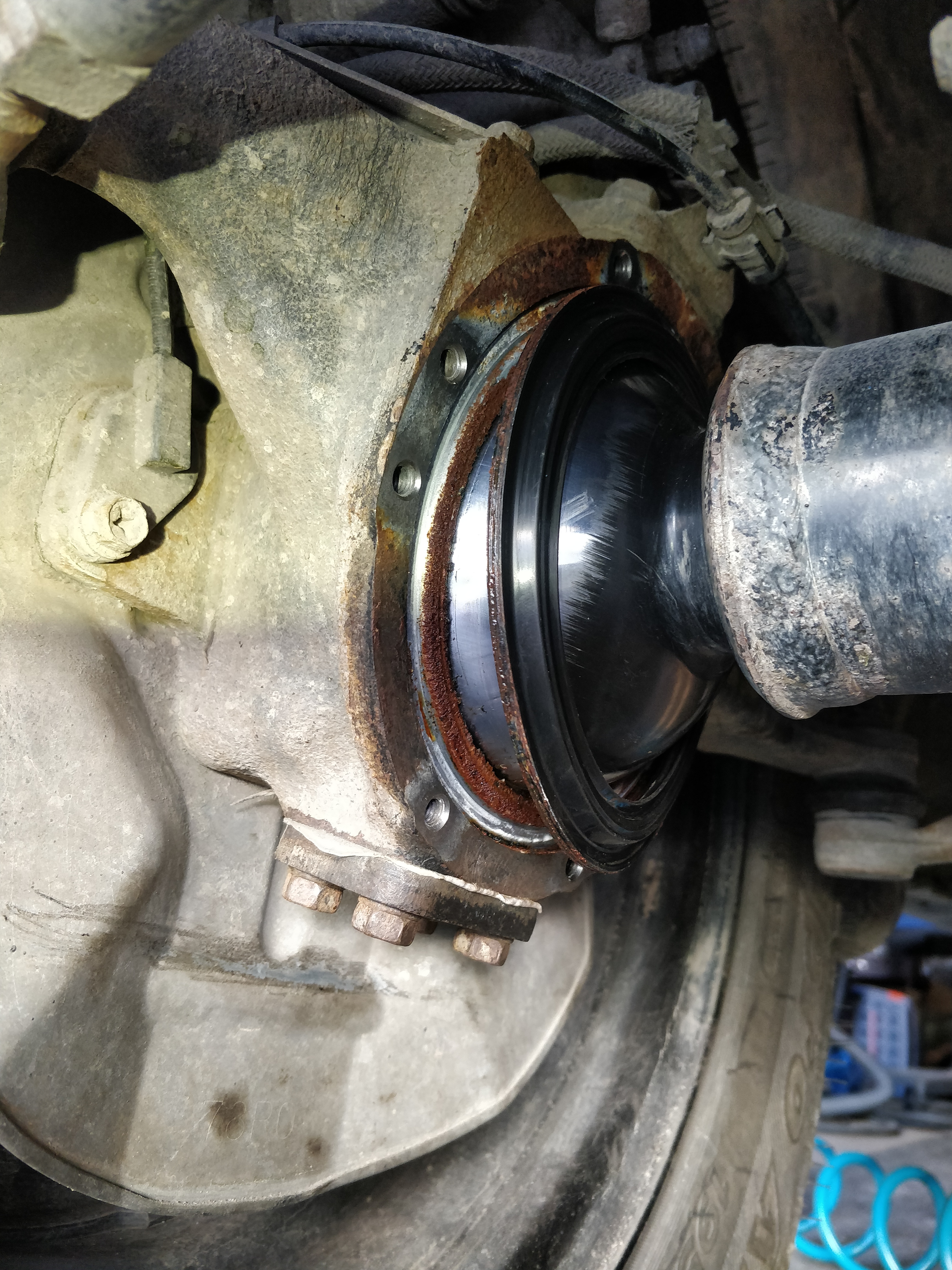

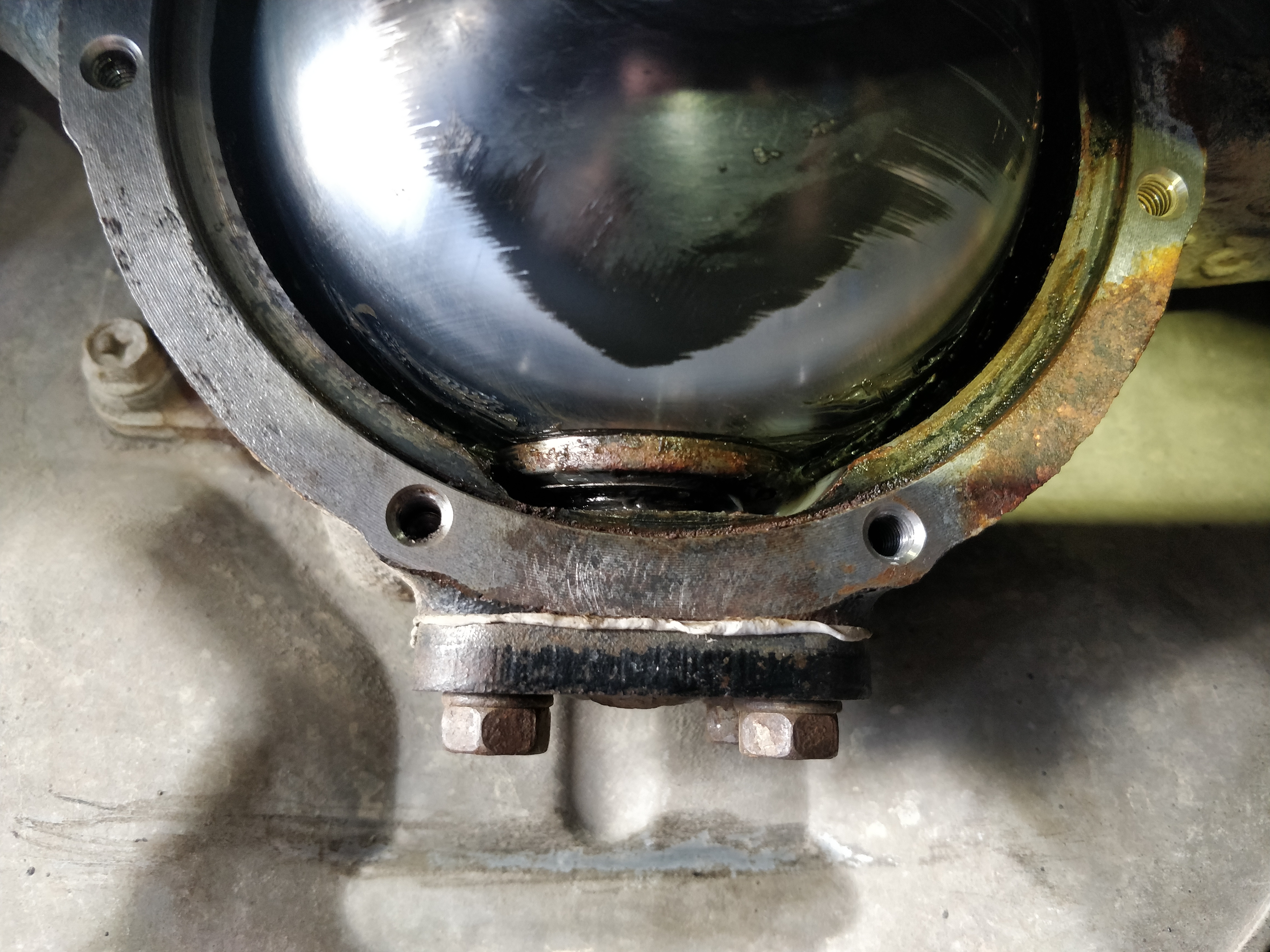

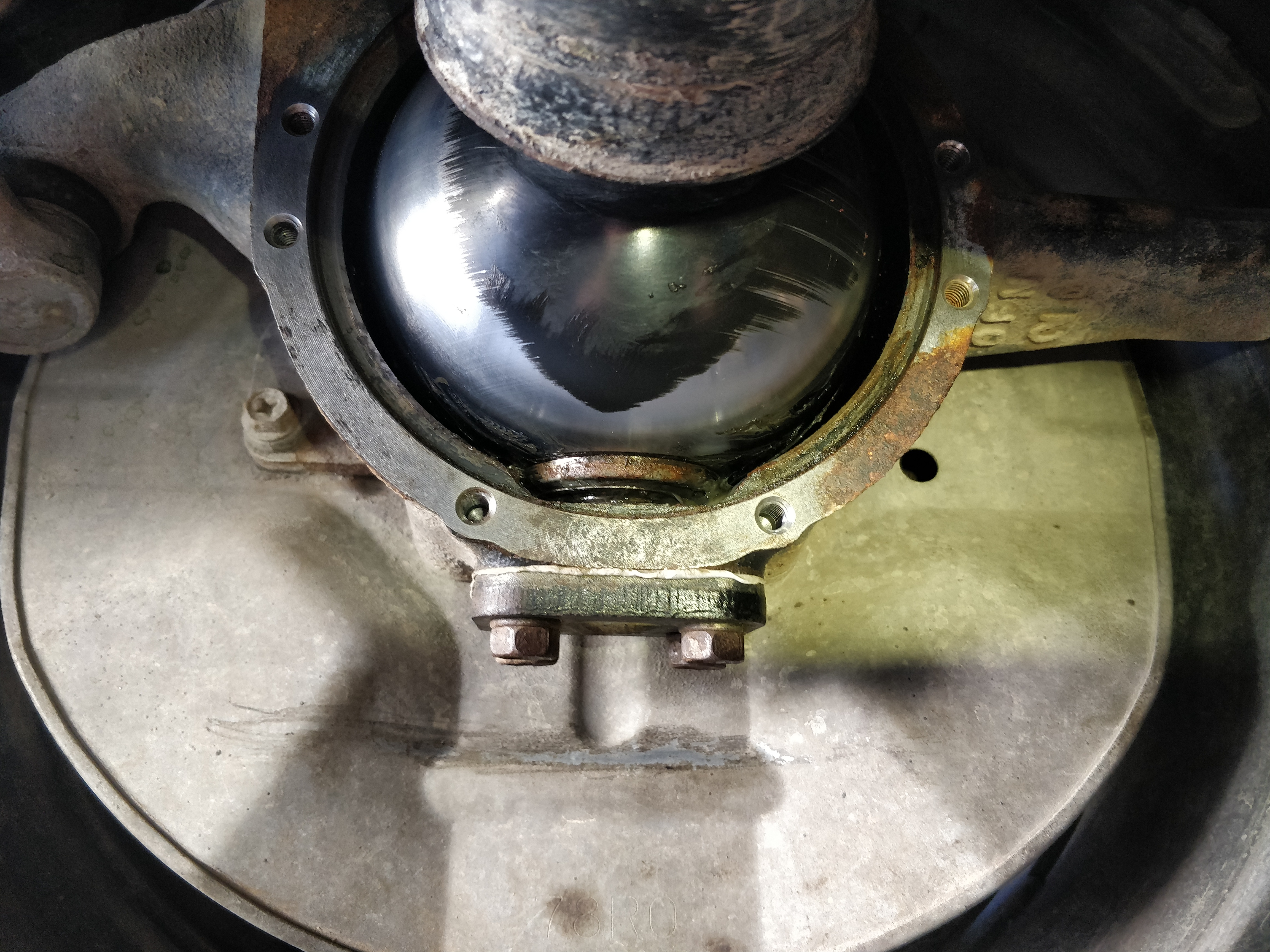

Проверил состояние поворотных кулаков. Пробег 39 000 км. 2020 - 2023г 98% езда по дорогам общего пользования, только весенние лужи. Фото левый кулак.
Ansaran
29 Ноябрь 2020
Jimny GL 2020

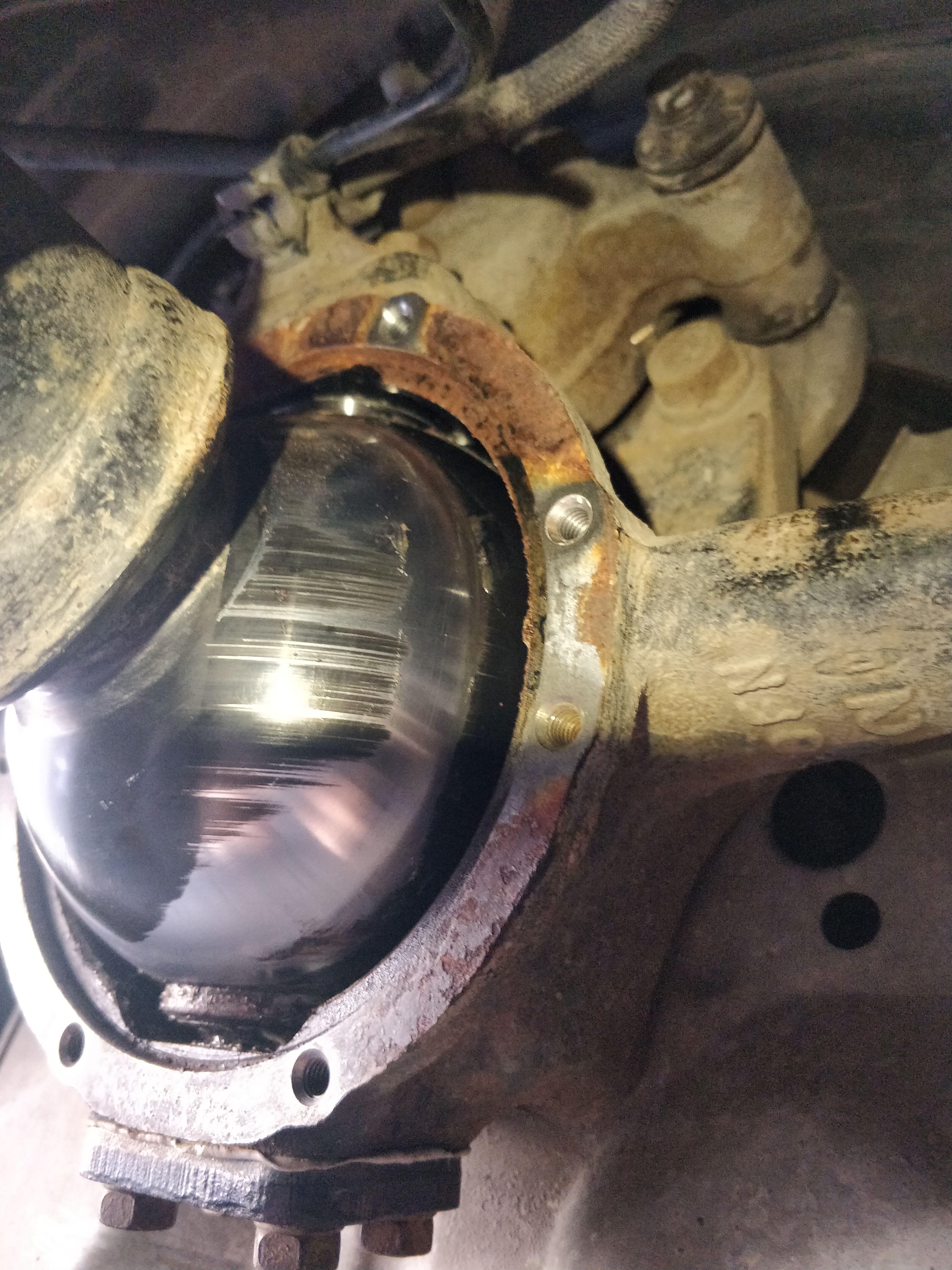

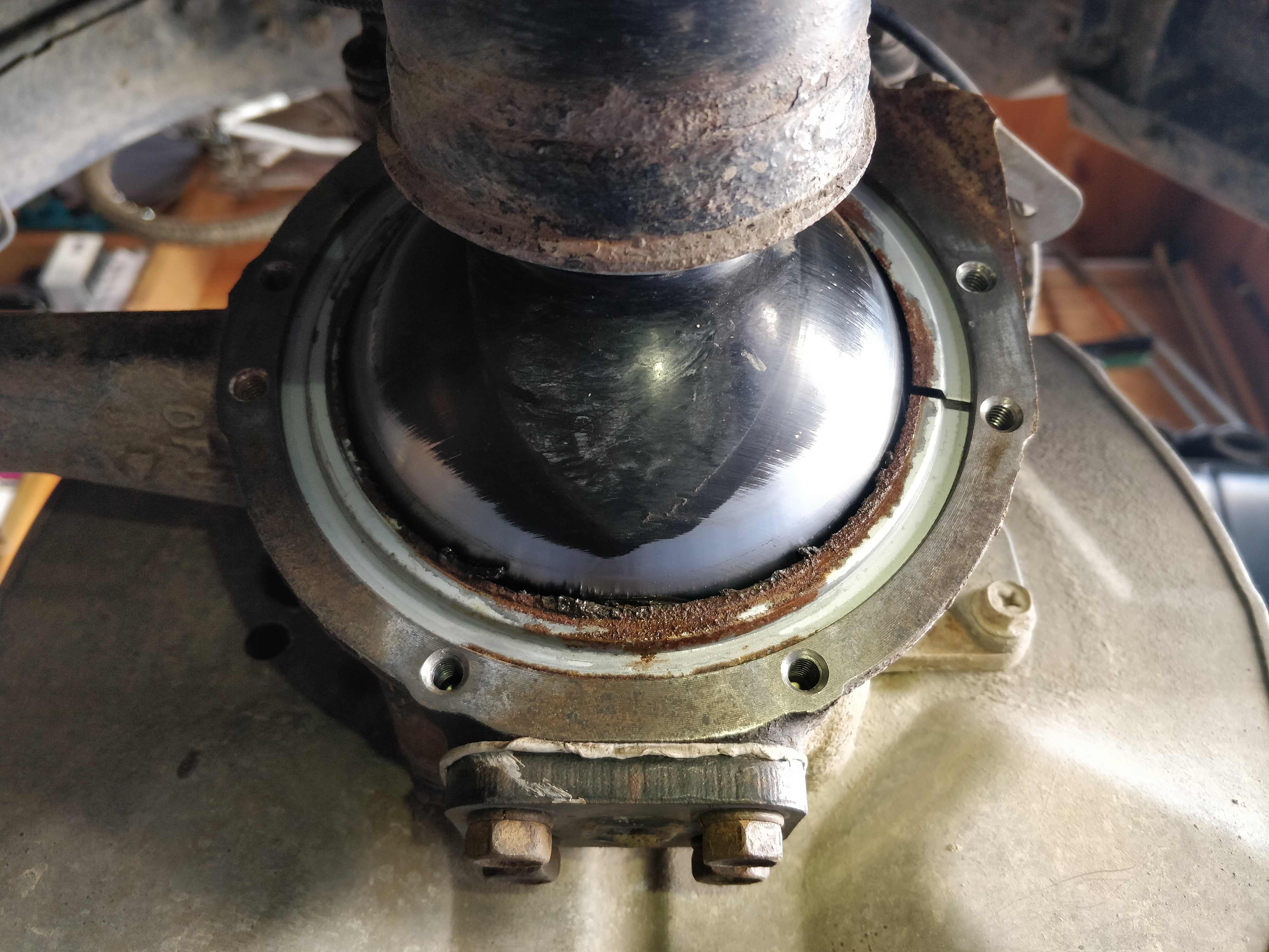

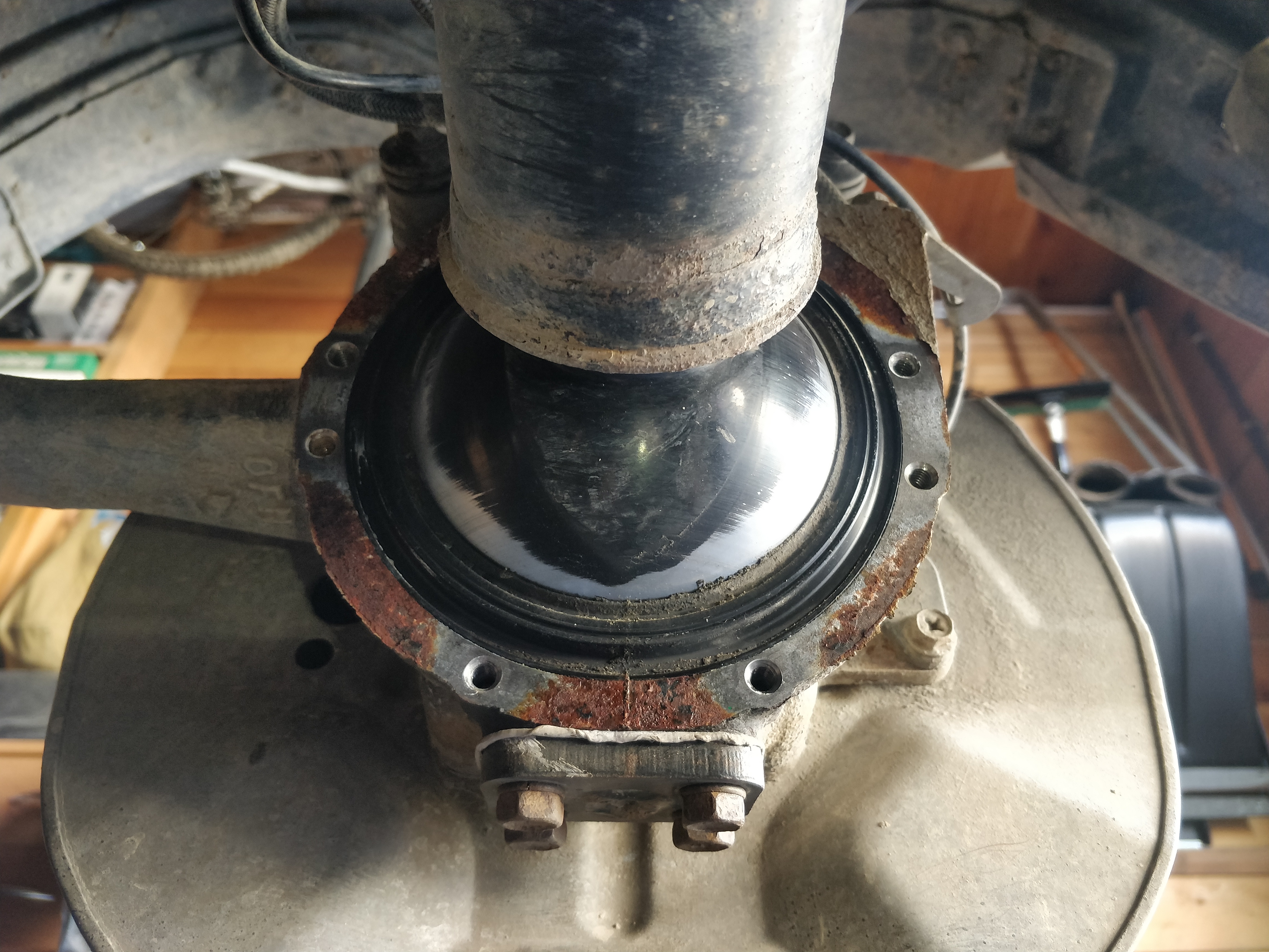

Фото правый кулак.
