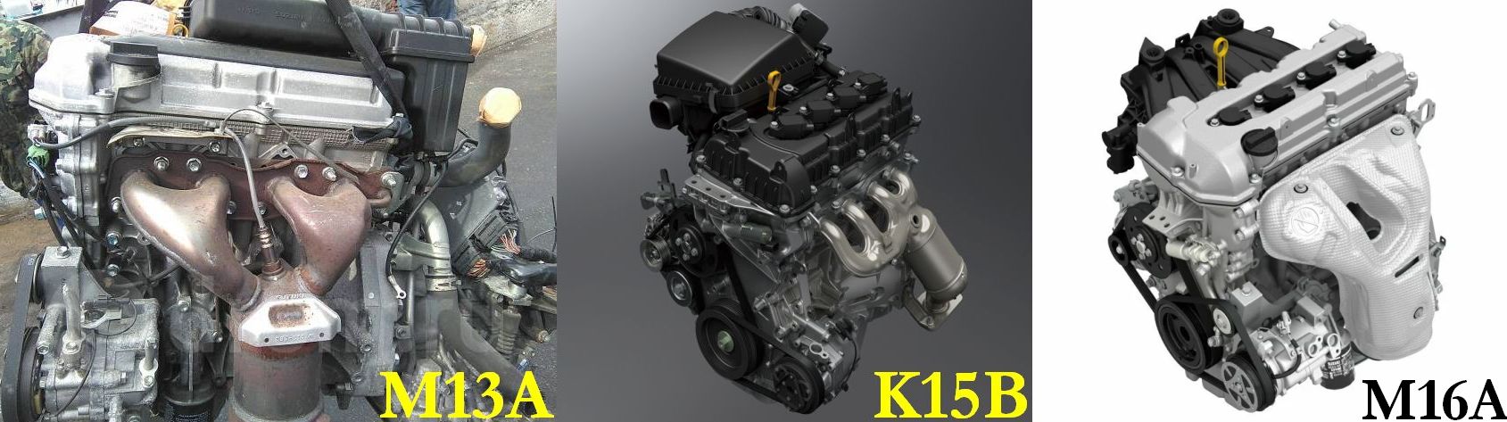

Стуки ещё ладно,а вот то,что катализатор на К15В расположили почти вплотную к 4-му цилиндру - напрягает.Корейцы страдают от попадания пыли внутрь и образованию задиров на пробеге уже до30 т.к при аналогичной конструкции. На М13 кат был подальше и посередине.

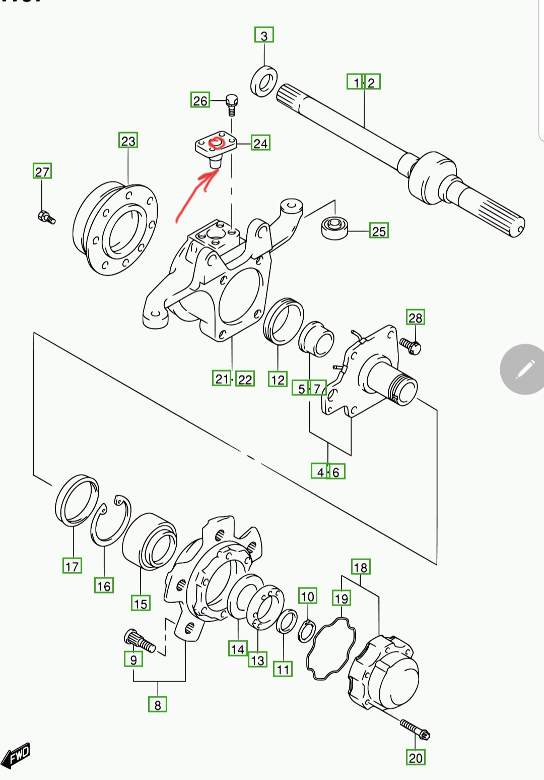

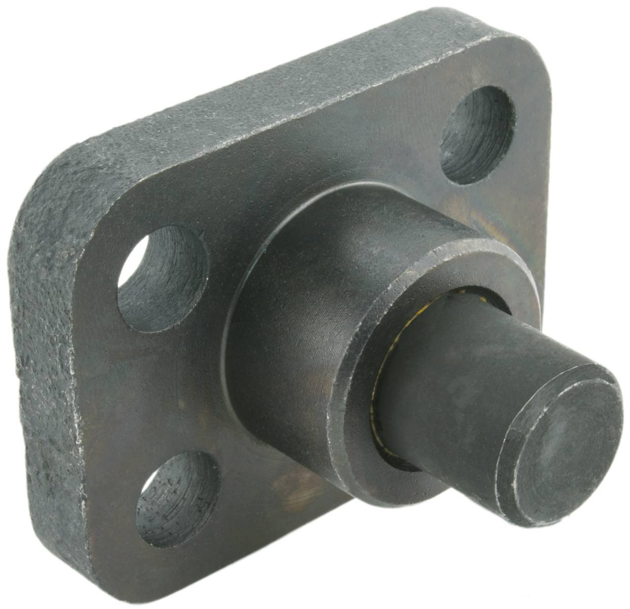

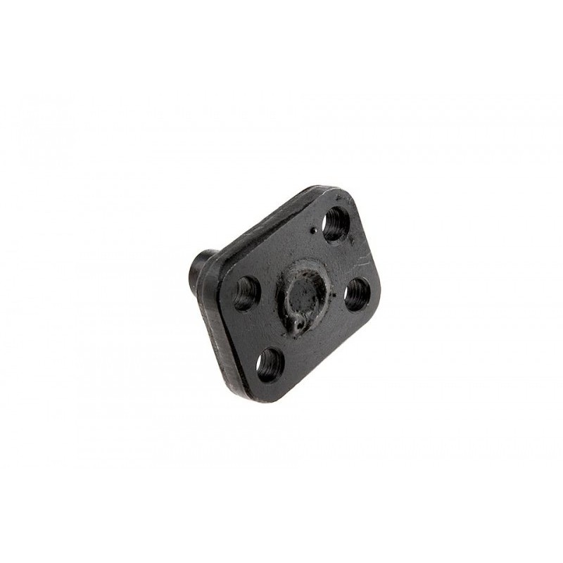

Лан. Развелось тут правдорубов... факт на лицо. Косяк есть, мне как бы имея jb43 - не стучащего и прошедшего 98 т.км. обидно иметь jb-нового с вылазиющими проблемами, которых не было на прошлом. Верно подмечено выше это реальный косяк производителя просчёта инженеров, долбёжного станка либо поставщиков.
Я бы как бы не расстраивюсь, но какого лешая производитель имея листок дефекта советует дилеру сначала разобрать а потом собрать всю машину заново - с советом протянуть всё - когда причина ясна? И есть конкретные факты.
Есть бюллетень, просто потребителя держат за лоха, который подождёт устранения или решения проблемы а потом заберёт и стерпиться слюбиться ввиду её не решаемости, на а далее на авито ну или еще чего.
У меня сейчас следующая проблема деталь определена. Дефект тоже. Дилер не желает это отражать в заказ наряде никак не хочет это вязать с гарантийным случаем. Никоим образом и всячески избегает вмешательства офиц и что это гарантийный случай (после публикации инфы в сети) хотя офиц. В курсе проблематики и дилер пытается отдать мне машину на руки безовсякого разьяснения дальнейшей информации по срокам поставки новой детали и устранения проблемы...
Все гонят что пересортировка на складе поставщика, и итд... и не могут не сроки назвать не номер замены з.ч.... А вообще есть оная...
Мало того еще и срок ставят окончания работ по диагностике задним числом... дабы минимизировать простой машины в ремонте. Не ставят наименование организации в графе заказ наряда - дилер-продавец тс.
На мой запрос к офиц о возможности эксплуатации тс с данной проблемой они молчат ничего не отвечают ссылаясь лишь на то что они третья сторона не связанная со мной типа идите к дилеру все вопросы к ним они вам её продали.
Реально после публикации мною данных о проблеме в сети и ссылки на это дилер стал не многословен, хотя до этого многое озвучивал и то что офиц. Реально имеют статистику и не малую по данному стуку... что даже сервисный есть.

Я на старом джиме решил проблему переборкой узла промывкой и наполнением её хорошей высоко температурной в обе стороны смазкой в нужных дозах, проблем не было. Служат после этого хорошо проблем не было, особенно после густо намазанных с покупки и пробеге 200 км контактов мотора подключения пп - отчечетсвенным качественным герметиком дабы избежать коррозии отлома и итд...
Один косяк - можно хаб сломать - внутренне кольцо ужержания шестерни подключения оси если прыгать высоко. Поэтому кто участвует тот и меняет на аисиновские ручные. Которые жестко блокируются ручкой и ничего с ними не будет, т.к. и так гоняют с подключенными осями, темболее на говноколесах на расход уже всёравно.
Плюс есть проблема тресканья-старения сварки пальцев поворотных кулаков т.к. они сборные сварные а не целые как результат микротрещина попадание влаги и разбитые шкворневые подшипники-люфт колеса. Так что при замене колес следите за сварным швом шкворней с верху и снизу.
