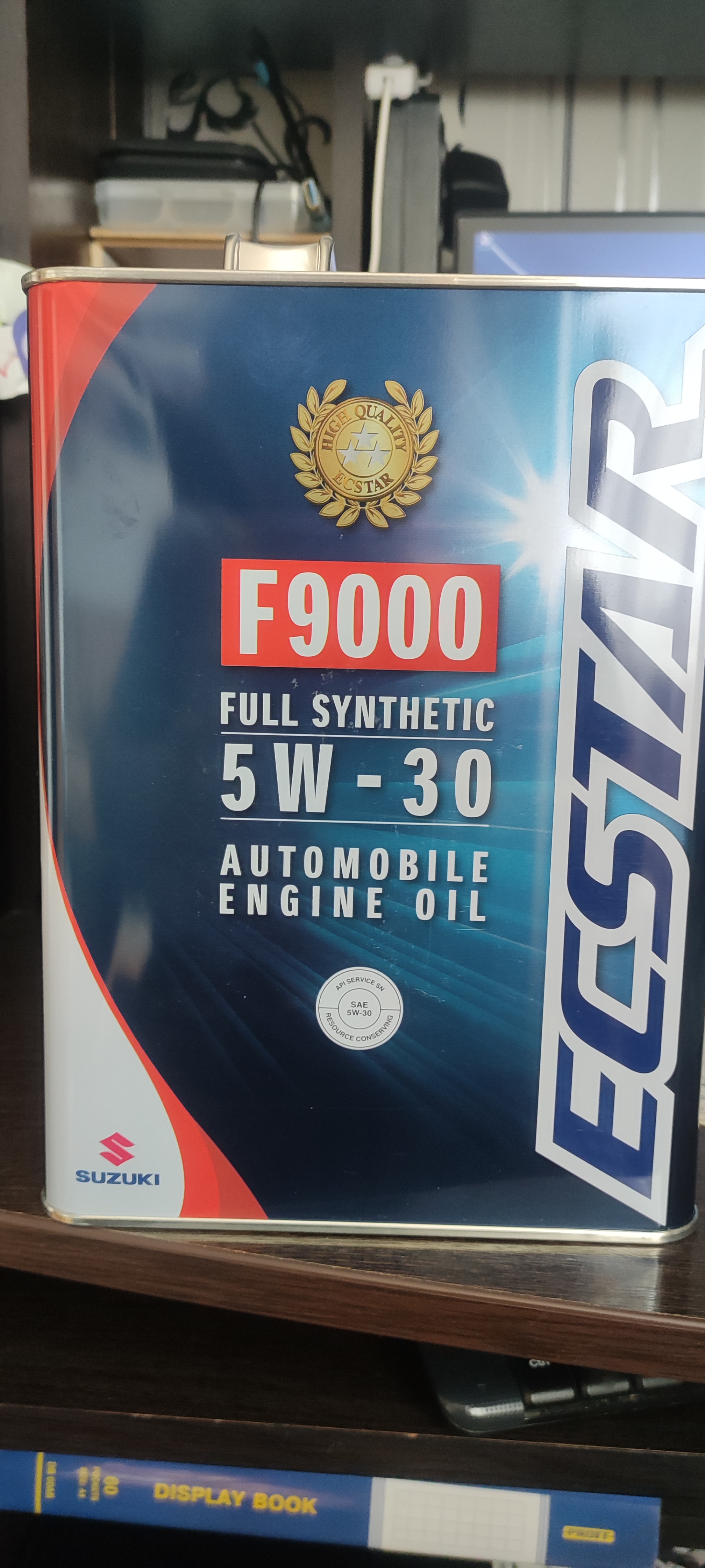

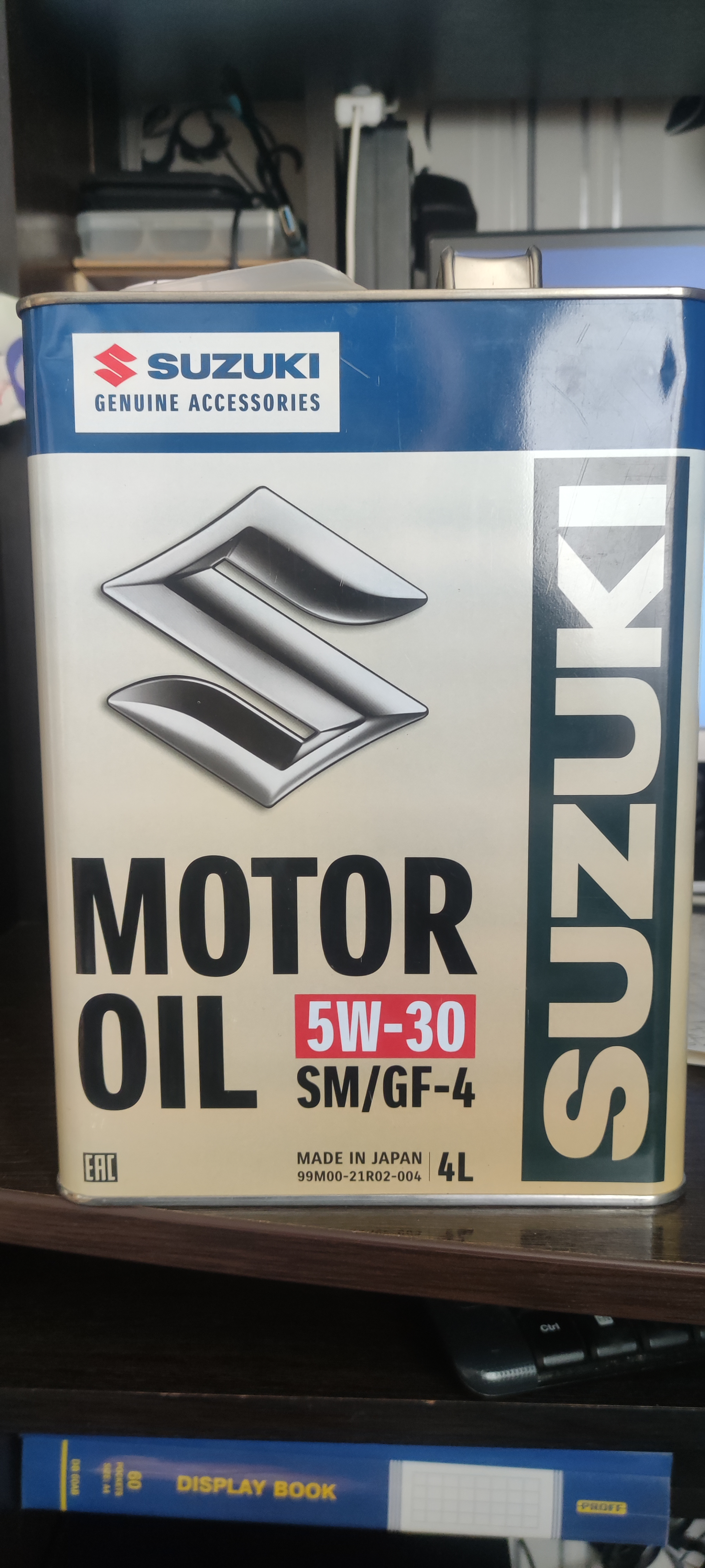

Вопрос по маслам. Имею пол-банки одного и полбанки другого...Смешиваются ли они?
По идее должны. Нижнее ведь тоже Идемитсу делает? Правда срок хранения масла в закрытой заводской таре 5 лет. Можете смешать сначала в маленькой ёмкости, нагреть, взболтать, потом дать остыть. Расслоений и осадков быть не должно.
Полковник
4 Июль 2011
3,173
940
Grand Vitara New 2,4 и др.
Легко. Оба гидрокрекинговые и присадки одинаковые.
Важно, чтобы не подделка.
