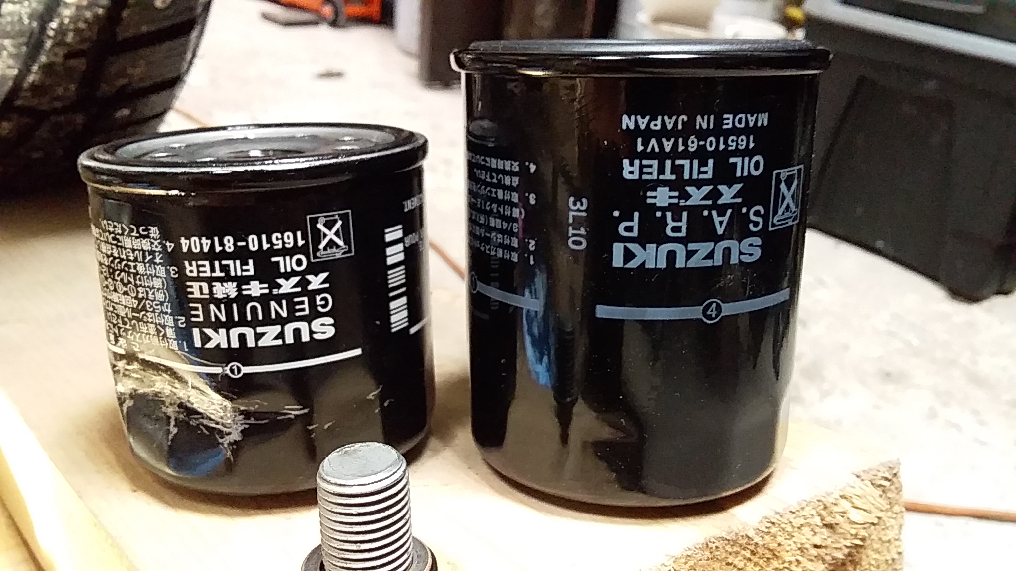

По фильтру. Слева заводской, справа типа орига на экзисте. Масло после первых пяти тысяч оказалось чёрным, чутка светлее чем с дизеля.

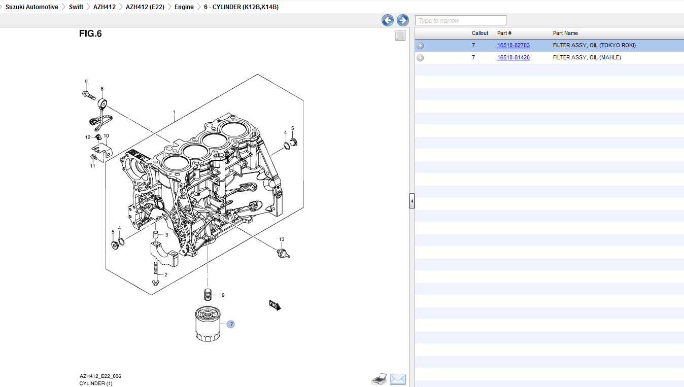

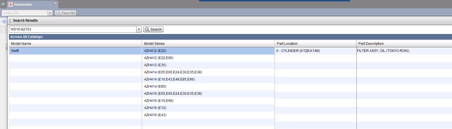

Родные каталожные номера масляного фильтра на новый Джимник:
Японский (TOKIO ROKI) 16510-82703 !
Австрия (MAHLE) 16510-81420, причем последний в родном каталоге не значится как замена, но таковым является, так как оба этих номера указаны для модели Swift
все остальные номера от других моделей

Фильтр Vic C933. Крупнее 922-го. Подходит отлично и закручивать рукой гораздо удобнее из-за размера, мне, во всяком случае. Ключ нужен 66 или 67/14, если что.

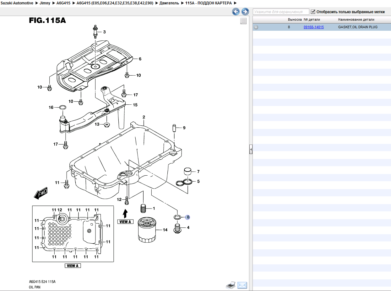

Уважаемые, а никто не знает номер родной герметизирующей шайбы для маслосливного болта? Или любой другой, подходящей.
Обычно их просто заказывал на экзистах/емексах десяток-другой, а тут столкнулся с тем, что не могу найти родной партнамбер, и, соответственно подходящий аналог.
0916814015666
09168-14015
https://market.suzuki-club.ru/products/SUZUKI/0916814015.html

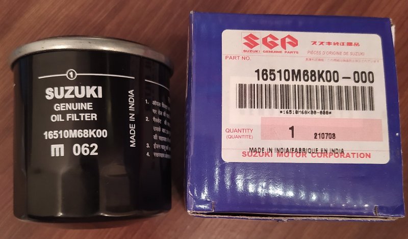

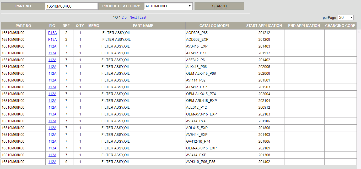

Всем здравствуйте. Преобрел за недорого такой фильтр Suzuki (made in India) 16510M68K00-000, т.к. не смог заказать фильтр 16510-81420-000 и др. по списку, воспользовался доступной заменой. Оказалось, что он индийского происхождения, имеет неприятный запах, завернут в какой-то пожеваный пакетик. Наклейка "Сузуки Рус" отсутствует. Засомневался, не навредить бы. Может кто применял такой фильтр?
Vezdehod72
6 Ноябрь 2020
215
Suzuki Jimny 1.5 AT GLX "Эгоист"
Навредит = вряд ли...
Почему не Mahle арт. OC 215? Проверенный вариант.
Логично, если он для индийского рынка, откуда на нем наклейка Сузуки Рус :)) какой-то серый завоз видимо

И таких уже взял пару штук. Китайские поддельщики вряд ли бы писали made in India или не факт?
Доброго времени суток.Болгаркой распилите один,посмотрите на него(конструкция примитивна и понятна) и либо успокойтесь,либо выкиньте второй....:cool:
tacit
4 Сентябрь 2019
201
Suzuki Jymni GL MT, до этого Kia Retona
Да я и не переживаю, что бы успакаиваться. Закупаю все, что может понадобиться из расходников на ближайшие 2-3 года для ТО, с запасом. Может так сложится, что оригинальные расходники в ближайшей перспективе будет поставлять именно Индия, а не Европа с Японией.
Согласен отчасти. Фильтрующий элемент = да, а вот перепускной клапан может быть настроен на разное давление, что существенно для прокачки (например, в холода).
