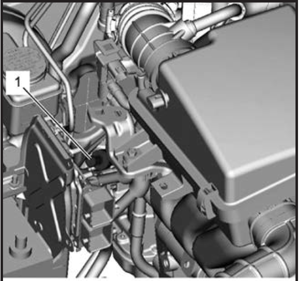

Первый раз после покупки достал щуп и обнаружил уровень масла в АКПП ниже минимума. Долил 200г до середины по меткам.Декстрон 3, как в мануале. Прверьте у себя.Пробег 500 км.
Привет , а где щуп находиться я у себя не нашол

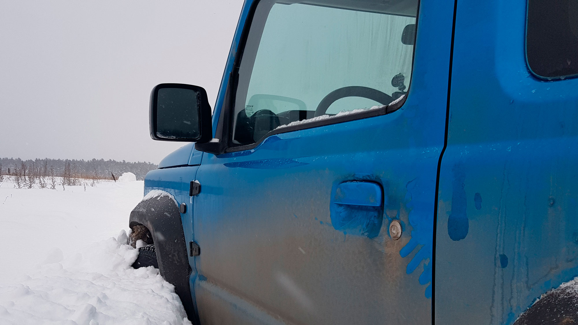

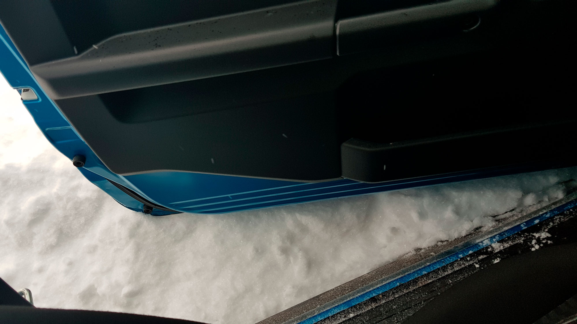

Джимник подмял под себя сугроб используя весь свой внедорожный арсенал. Пришлось включать 4L.
В Москве сейчас так, во дворах плохо с парковкой. На легковой хоть уезжай, некуда встать.
