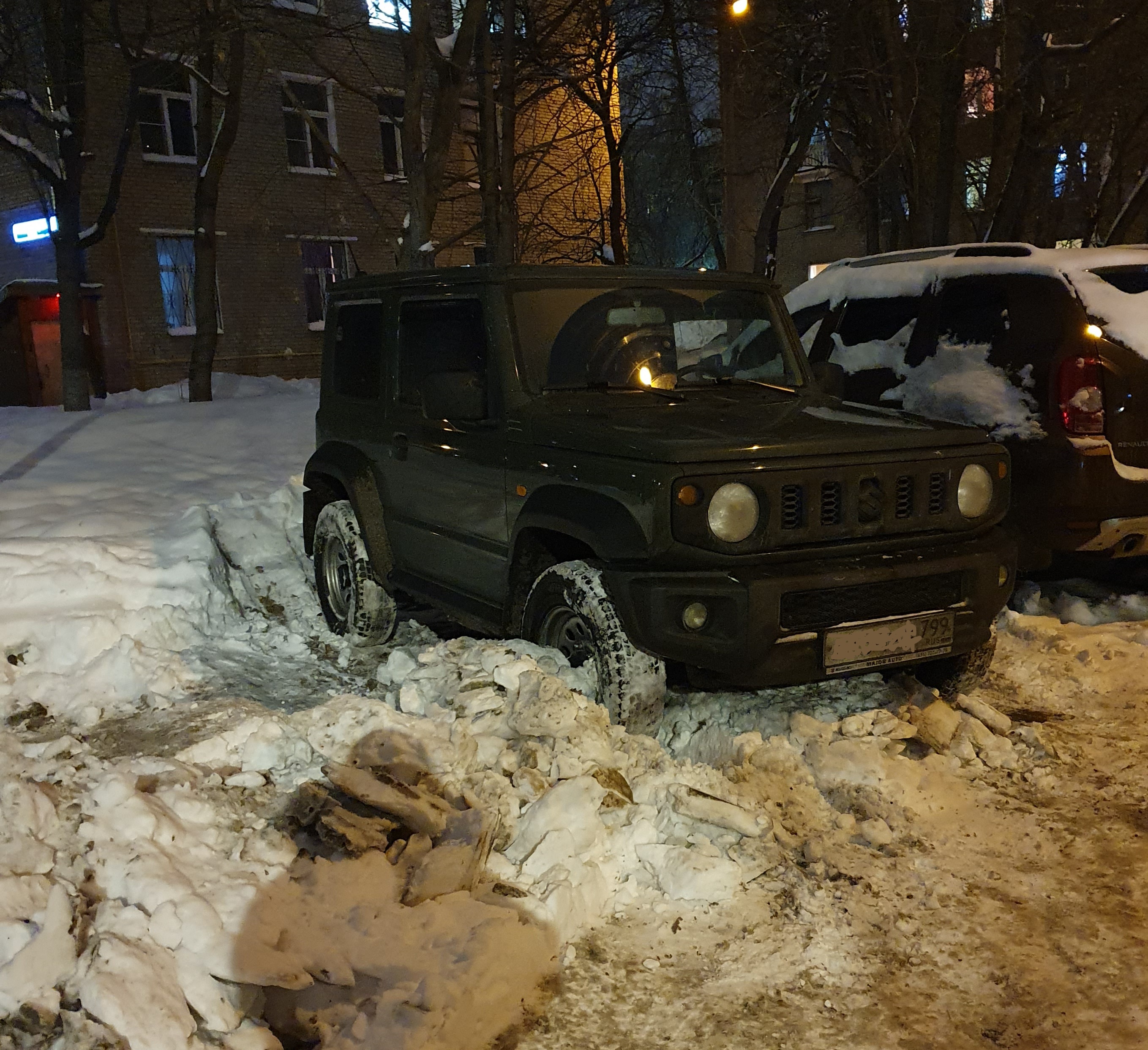

На фото сугроб уже отутюжен и не производит того впечатления, как было до заезда.
Задняя передача на МКПП слабовата, да и сцепление не очень сильное, а сугроб состоит из свалявшегося снега. Въезжать приходиться на не до конца отпущенном сцеплении, играя им и газом, иначе невозможно контролировать процесс. Машинке легче когда 4L и все равно что-то там подгорает, возможно сцепление, из воздуховодов начинает поступать характерный запах гари.
Для того и 4L, что бы не играть сцеплением.
Вы наверное на механике мало ездили. На сверхмалой скорости, при движении задним ходом на коротком расстоянии, не успеваешь тронуться, как уже останавливаться пора. Соответственно сцепление до конца отпустить просто не успеваешь т.к. при сбросе газа и проезде препятствия машина может просто заглохнуть. Вся игра газом и сцеплением к этому сводится и 4L просто позволяет чуть меньше газовать. По усилию на сцепление получается примерно также, как бывает если на подъеме в горку образовался медленно движущийся затор и ты останавливаешься без использования тормоза, чуть играя газом и сцеплением, не давая машине скатиться назад.

Suzuki Jymni GL MT, до этого Kia Retona
Только на механике и езжу, лет так 25, из них последние 9 на рамном внедорожнике. Согласен, что бывают разные обстоятельства.
