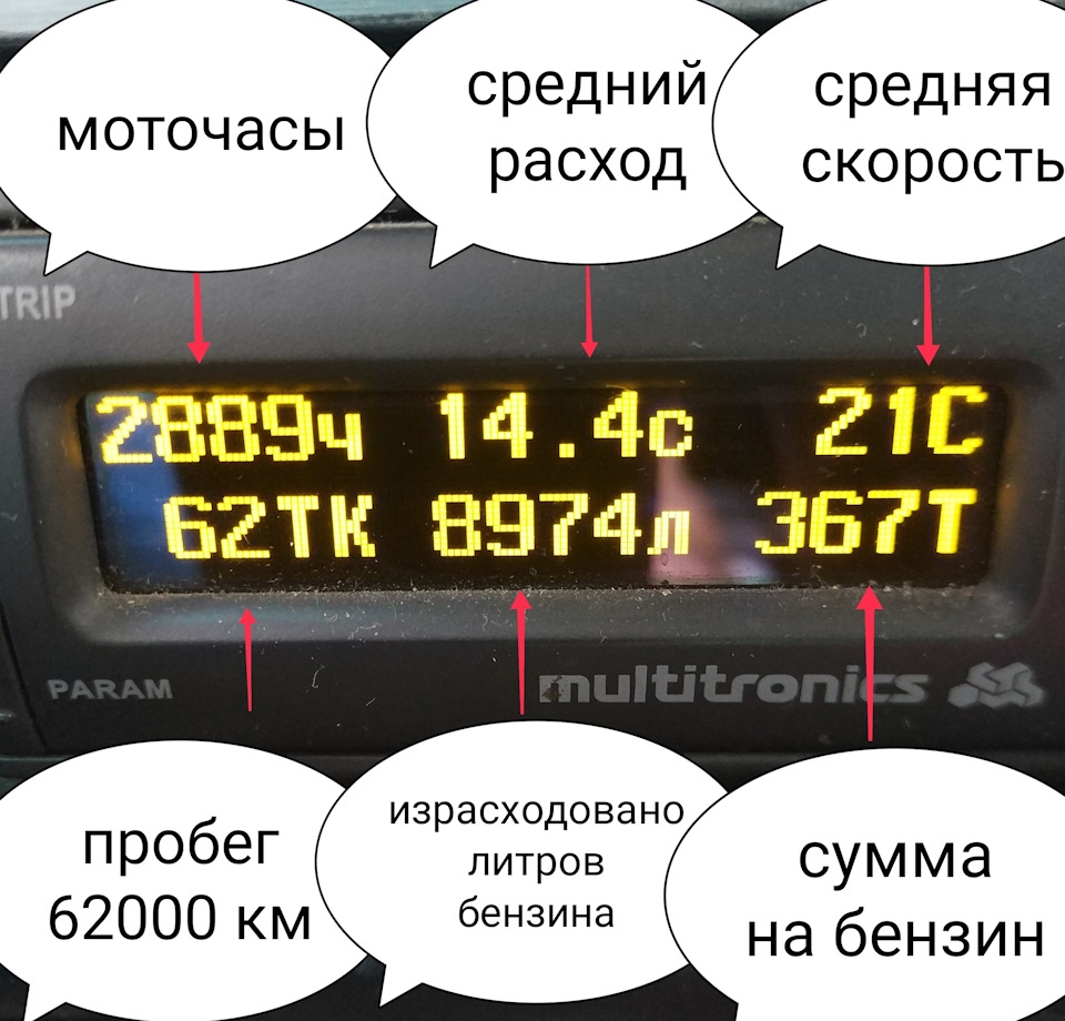

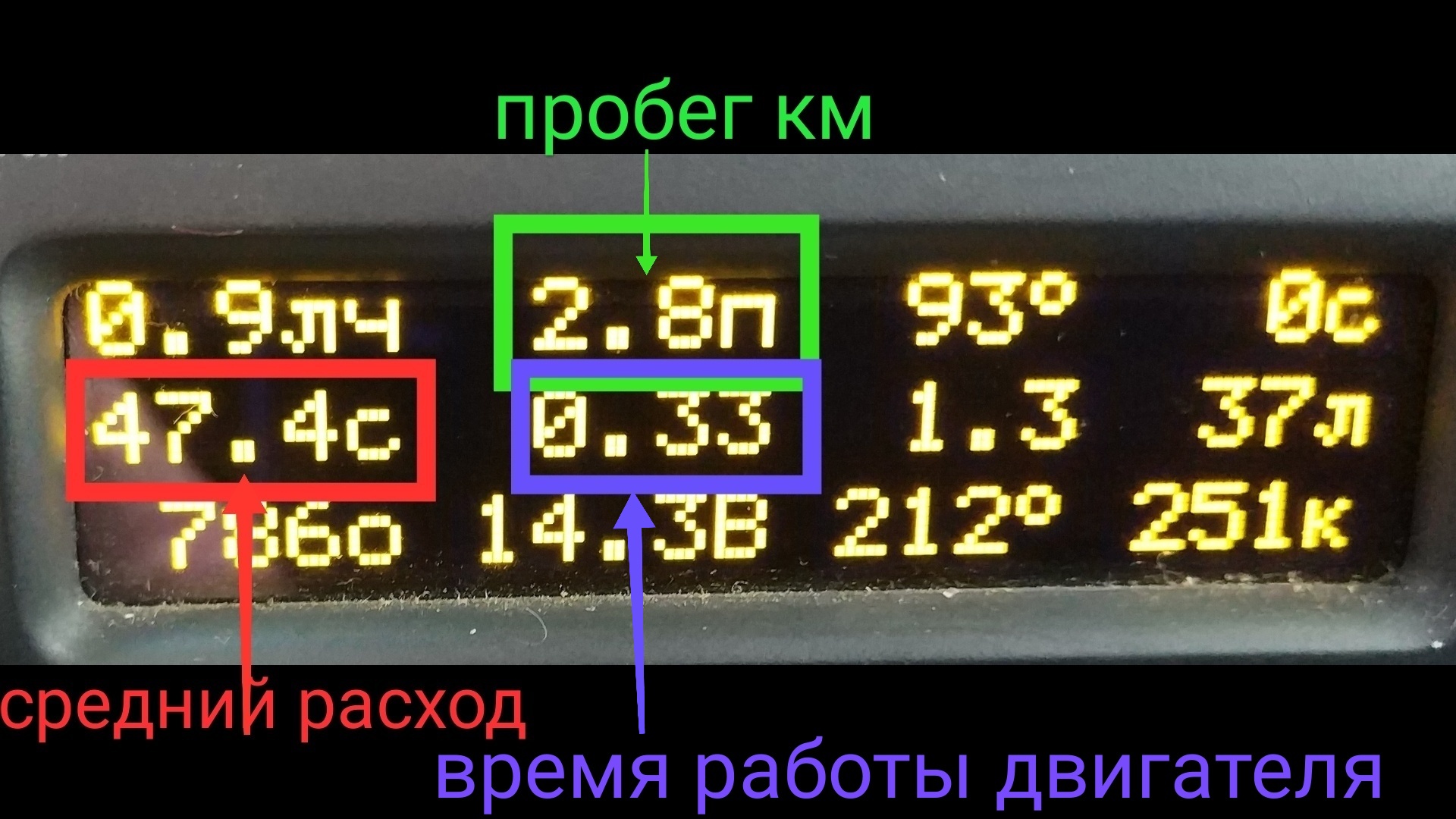

Это не мгновенный расход, а средний за определенный пробег и время. Вот у меня за определенный период.

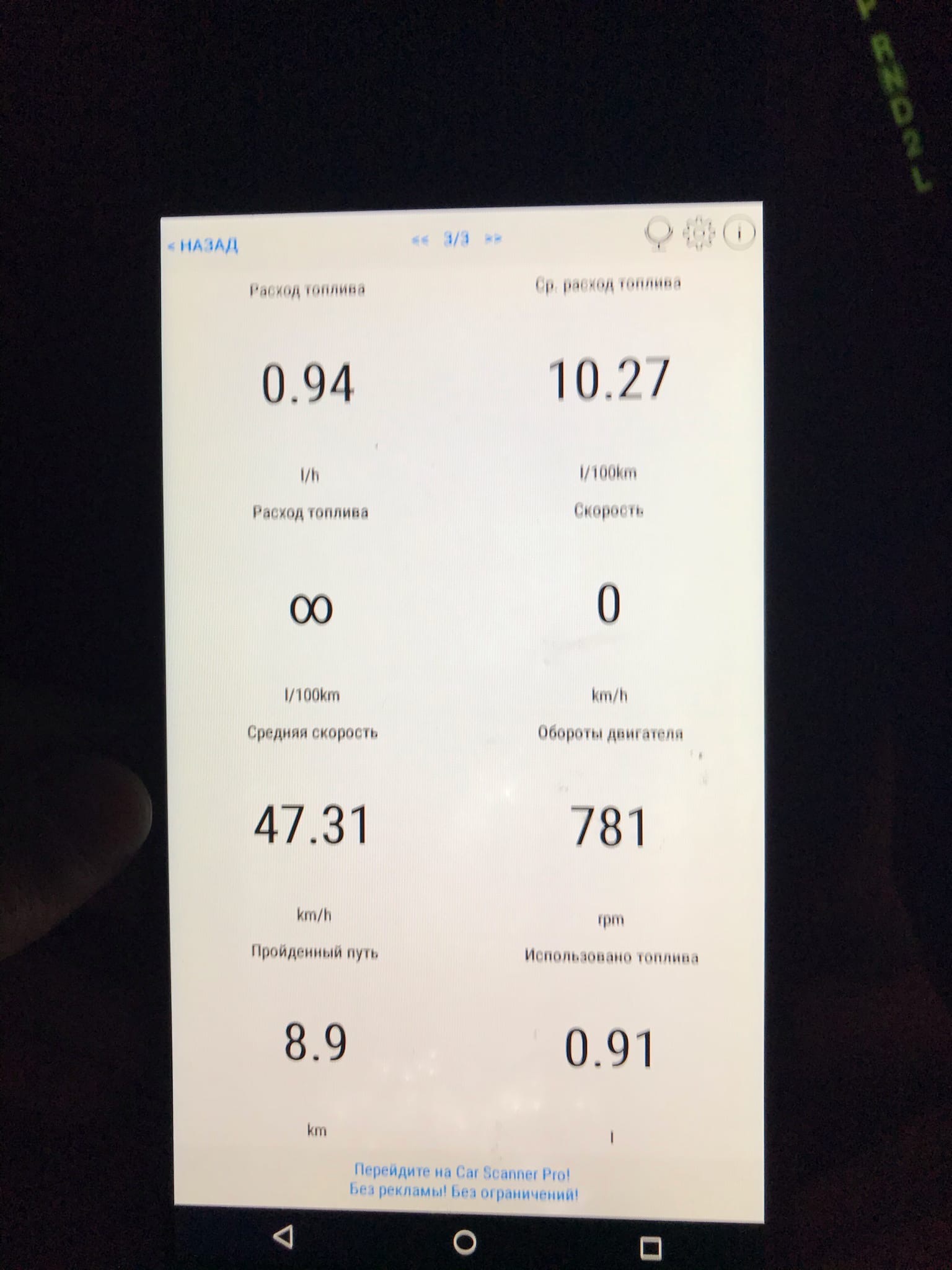

я не могу понять, что вы мне хотите скринами рассказать, что я не правильно расход измеряю? или что? еще раз скажу ,что начиная с марта месяца, проезжая в средне по 15 -20 км день , при заливании бака 30ю литрами, хватает ровно на 100км... летом 30тиминутных прогревов нет, сел и поехал, в пробках стою не более 5 мин вечером.....тут и без компьютера и моточасов понятно, что, что не так работает.
Смотрите по мануалу параметры всех систем и датчиков. Скринами я показываю реальные данные по расходу топлива на 2-х литровом двигателе СГВ. Для двигателя 2,7 расход на короткие поездки 30 литров на 100 км вполне реален при полностью исправных системах. И не нужно верить тому, что говорят про расход другие. По Вашим словам, 3 раза за день съездить на полностью остывшем двигателе вполне можно получить расход 30л на сотню.
