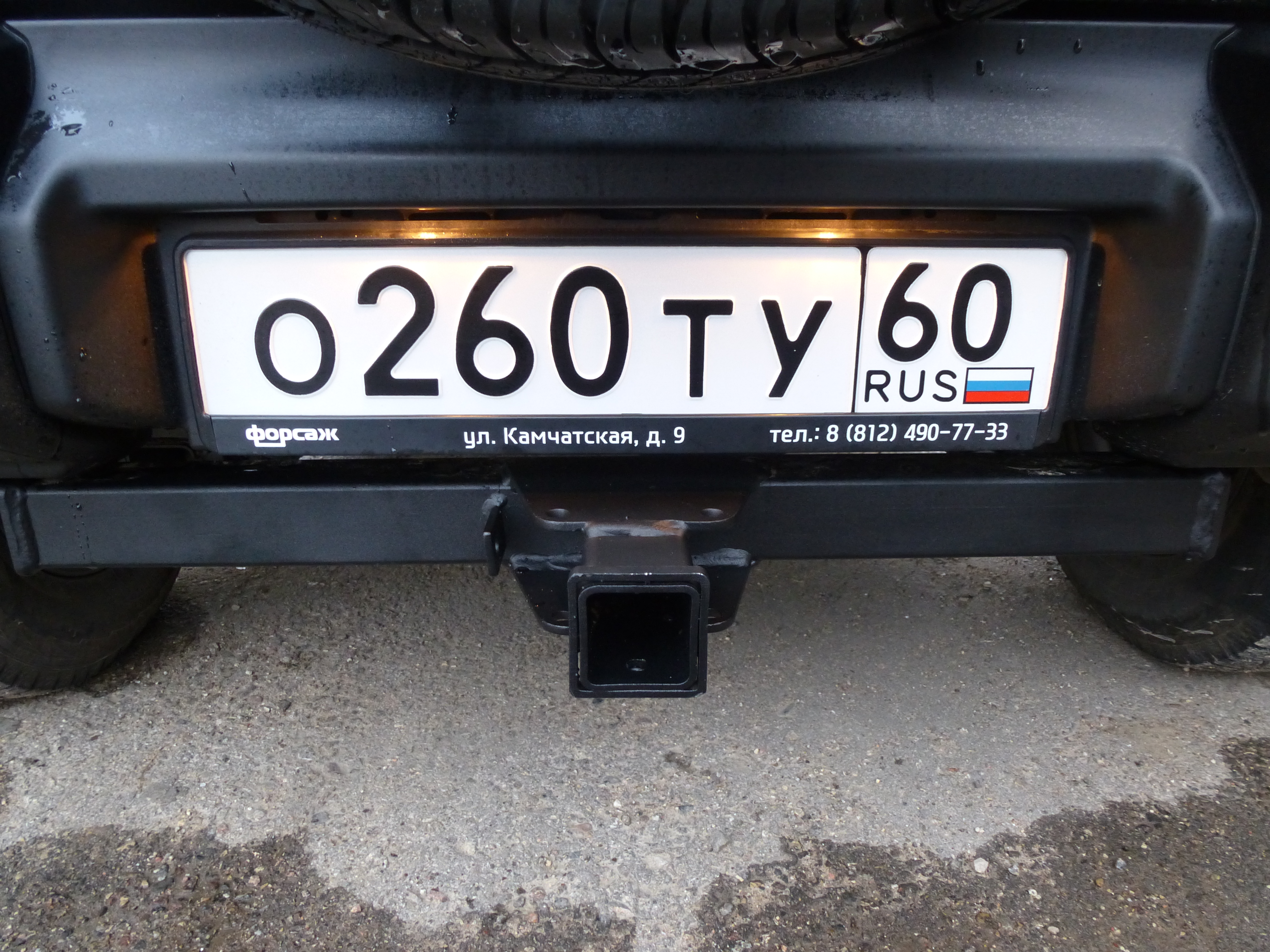

Съёмный квадрат имеет люфт у любого производителя = конструктив. Для устранения используют разные приспособления. У Avtos это отверстие с резьбой. Я вкручиваю туда рым-болт и вставка-шар не болтается. Бампер снимается для установки. Иначе не вставить закладные гайки. Такой у нас авто. Сложного ничего нет. Видео на этой странице выше. Клиренс не пострадал совсем. С установленной вставкой страдают углы съезда. Но она у меня ставится только для транспортировки прицепа.
Подробнее: https://www.drive2.ru/r/suzuki/jimny/575734251069113348/

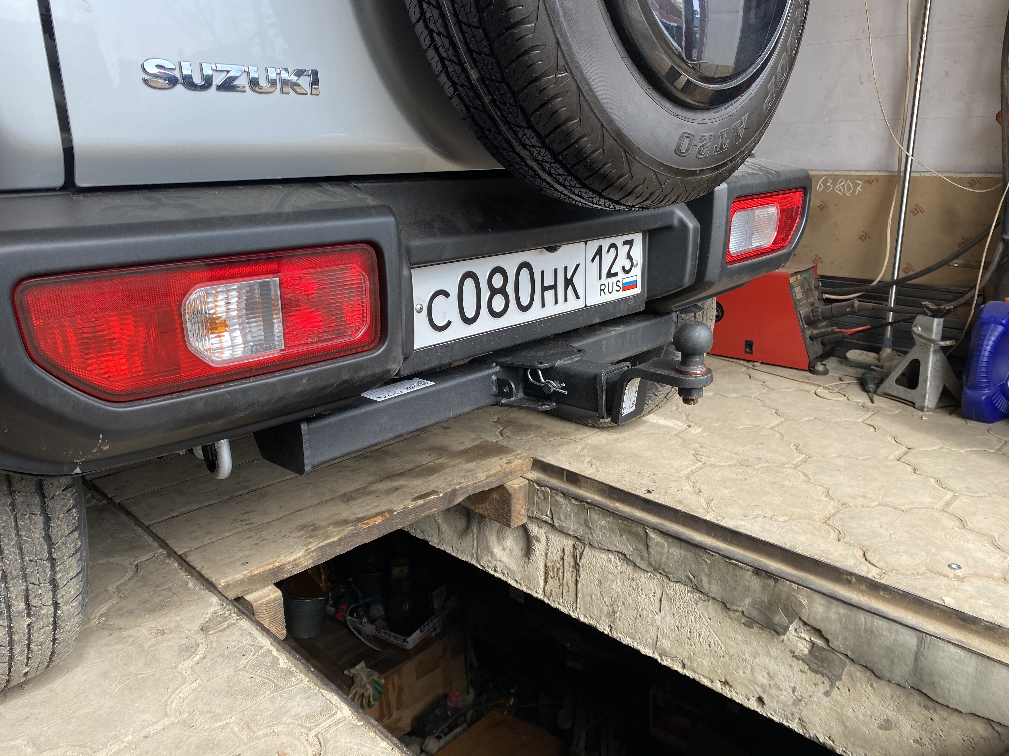

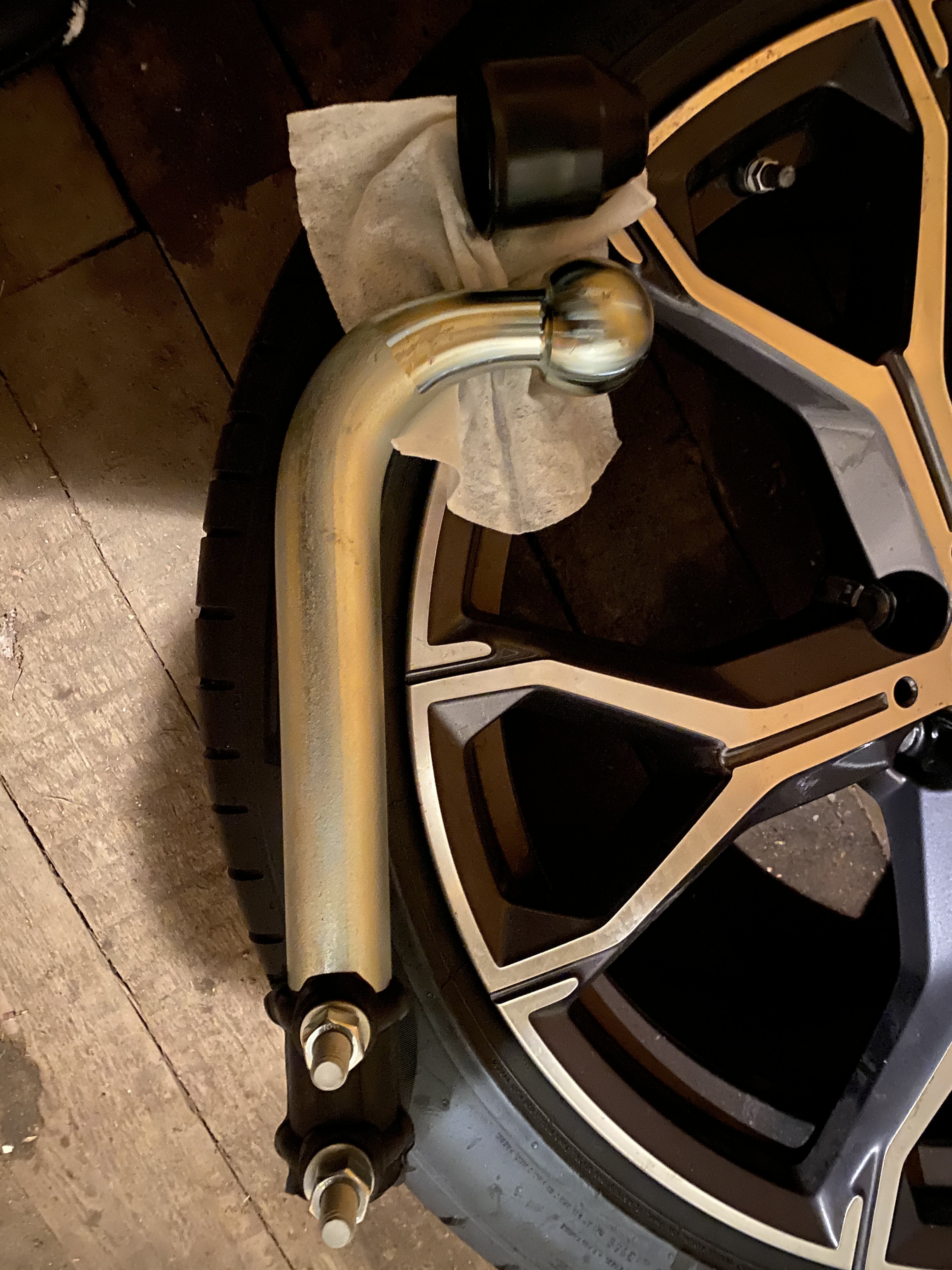

Общий вид:
виден рым-болт для крепления вставки.
Красиво смотрится а шар отдельно покупался не идёт в комплекте?

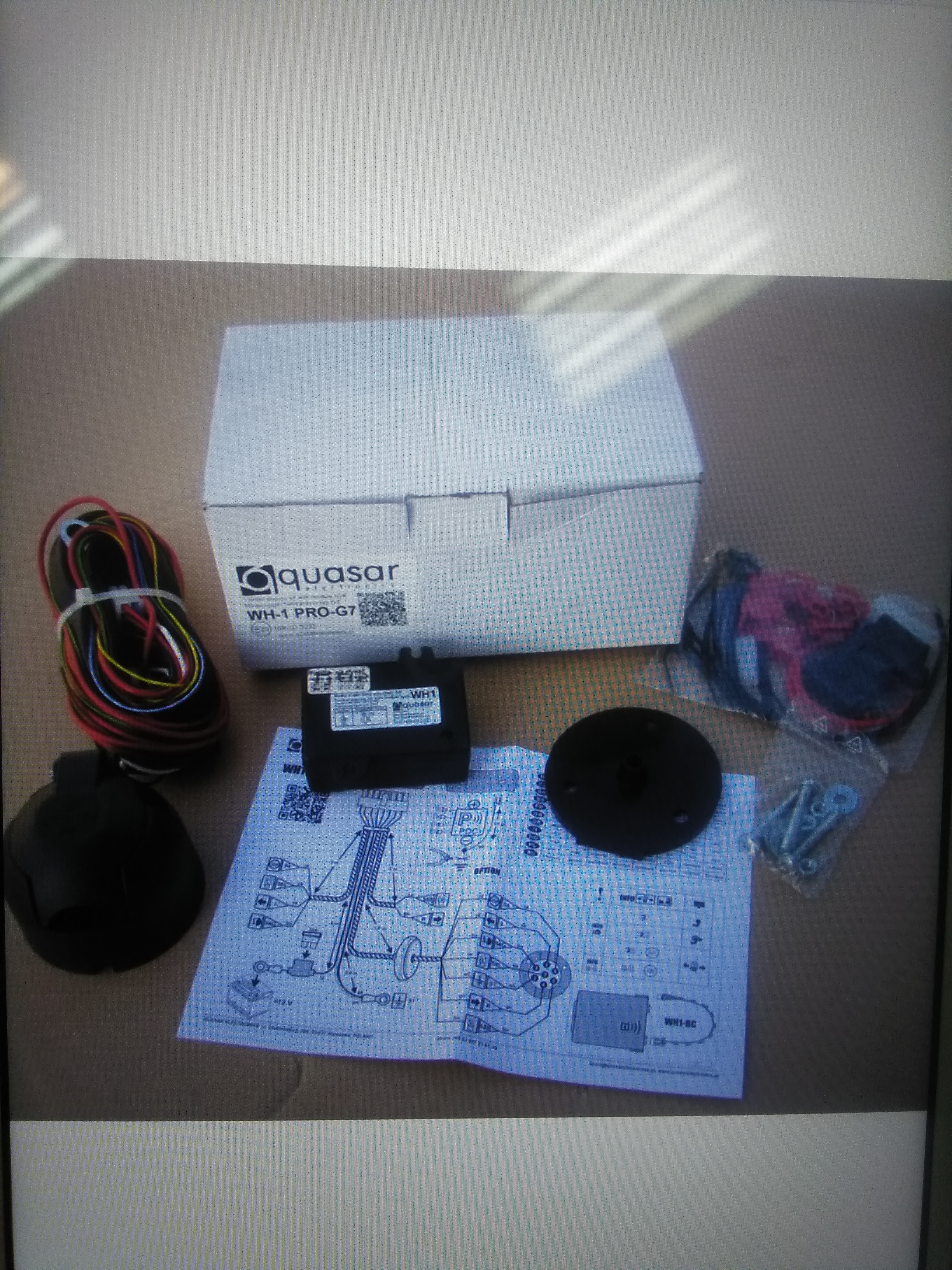

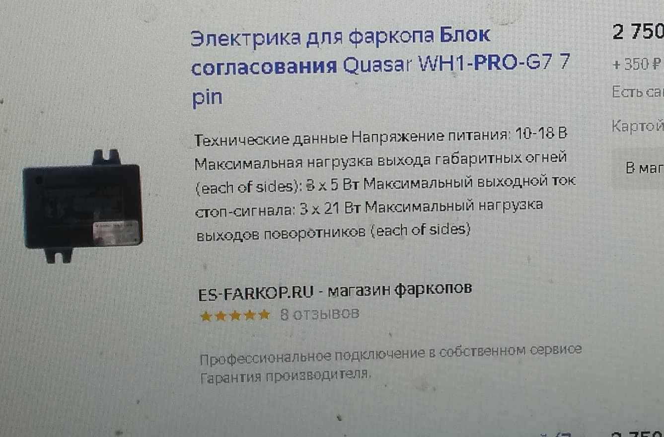

Куазор в список не попал почему?ИНтересно какой у него рейтинг примерный?

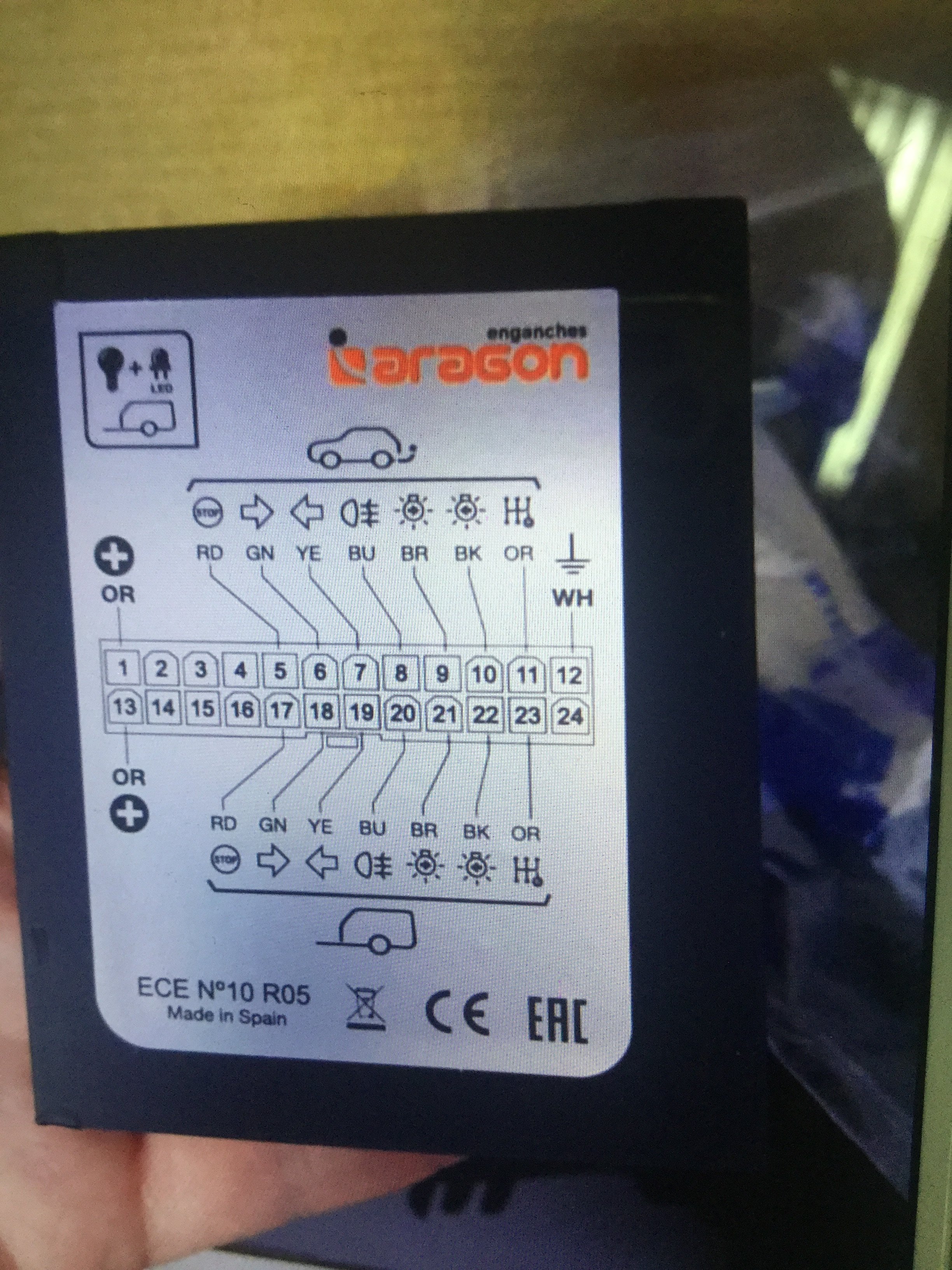

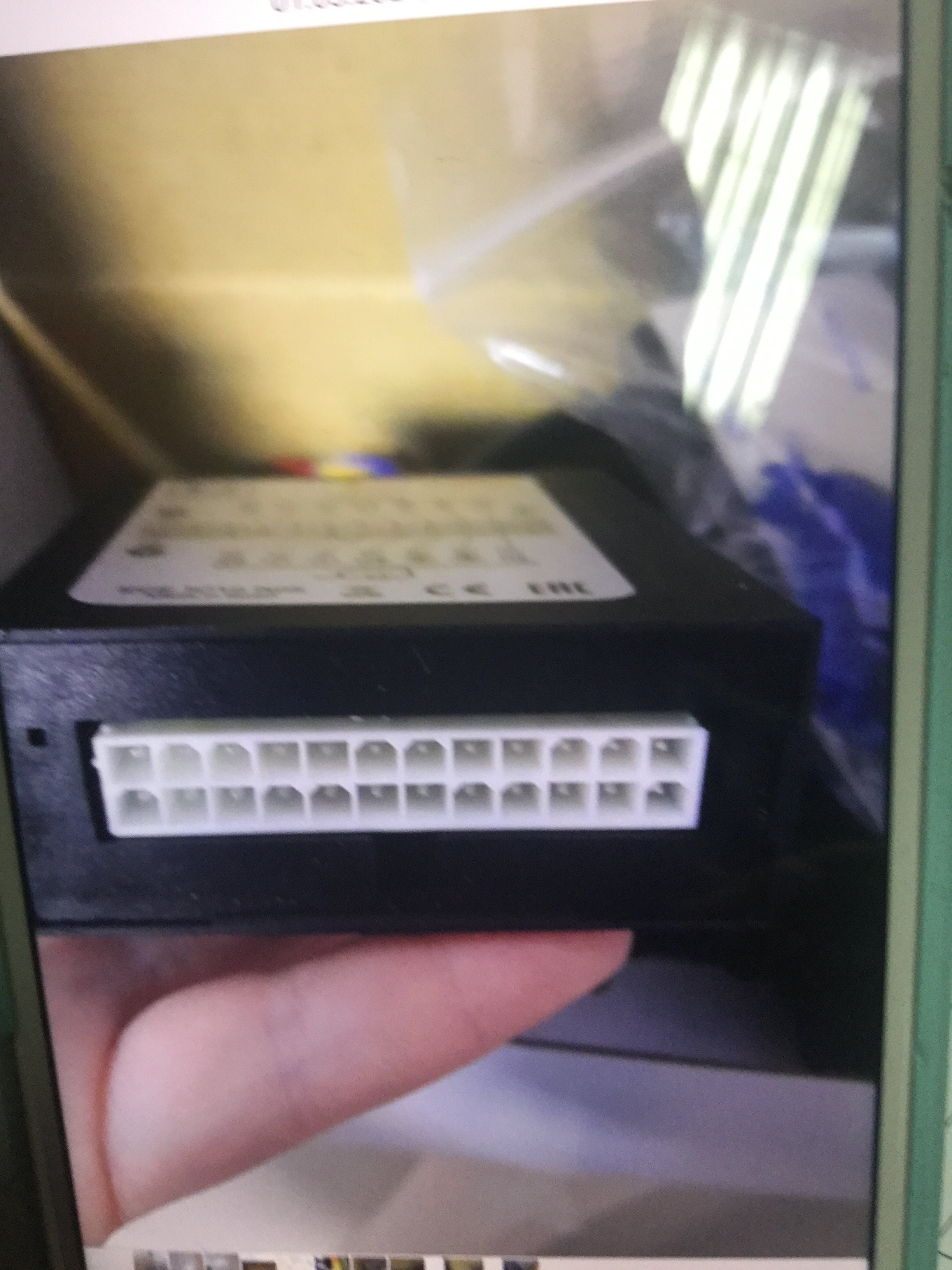

Друзья нашёл вот арагон это не левак?не подделка якобы 507 арагон (KAJ07BO) просто смутило меня что Выше скидывали фото немного другая наклейка вообщем взял я его этот комплект.

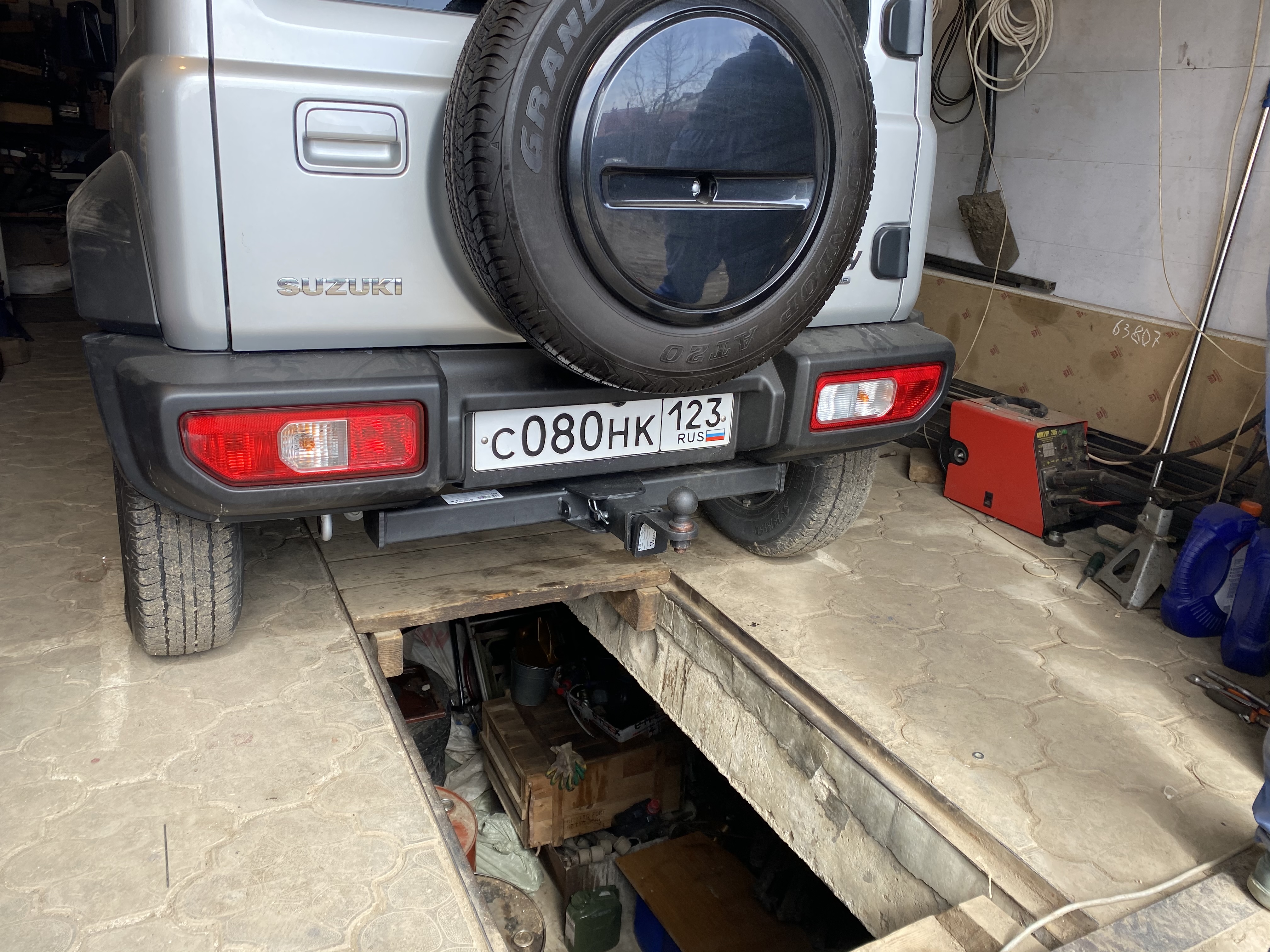

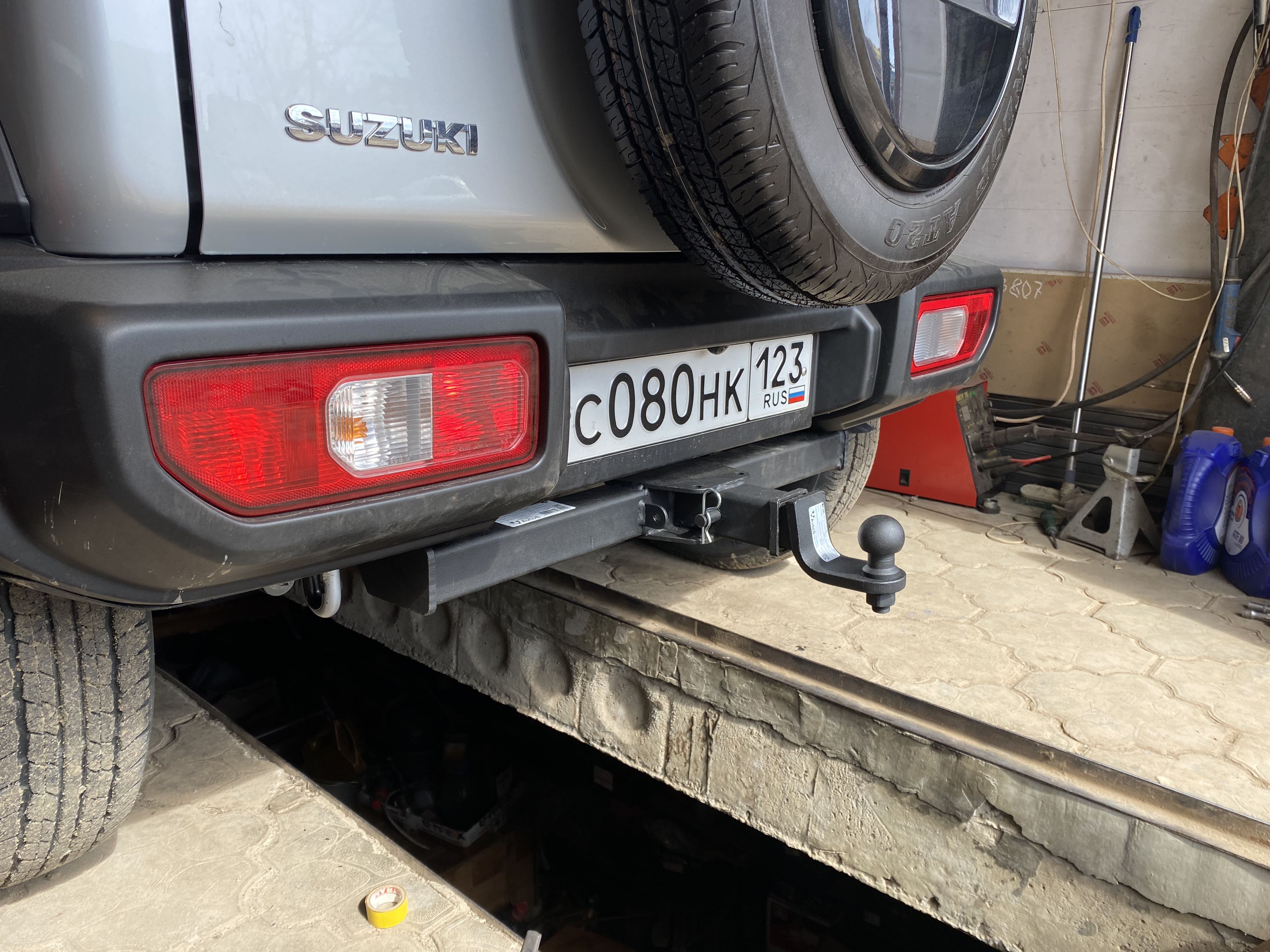

Поставил сегодня у этих ребят вот в реале выглядет он как на фото а блок согласования Арагон выбрал, поставил его как говорят на всякий пожарный)Остановился на Galia фаркопе из за того что он оцинкованный а там время покажет на практике думаю полёт будет нормальный)

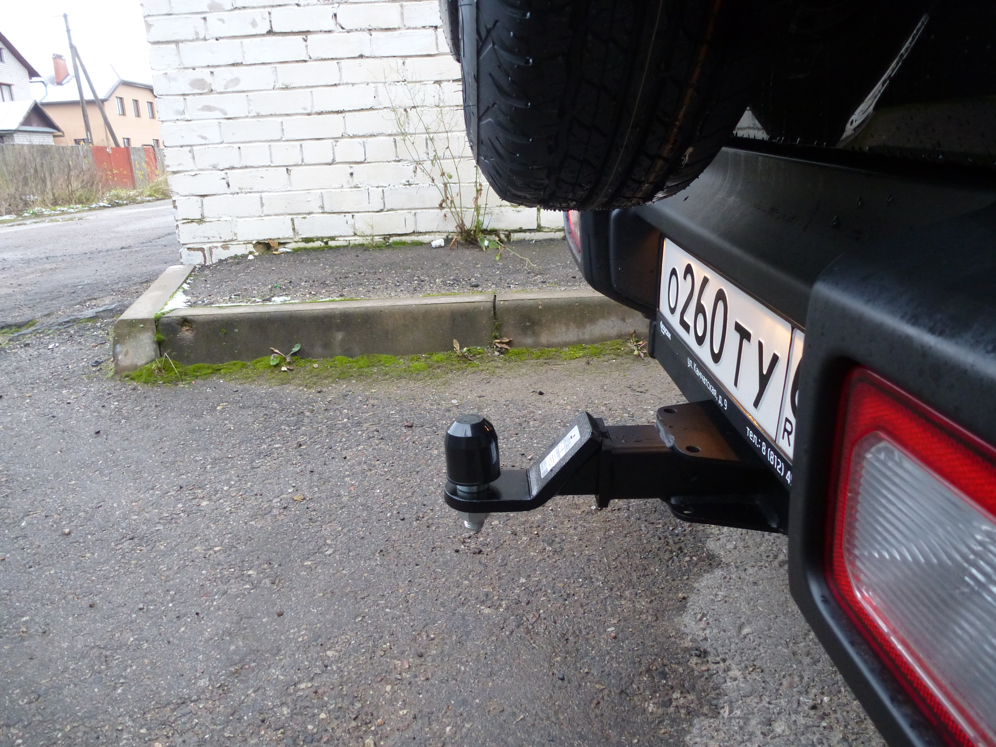

Поставил фаркоп от компании ТСС оцинкованный. Легковой и прицеп-дачу выдерживает.

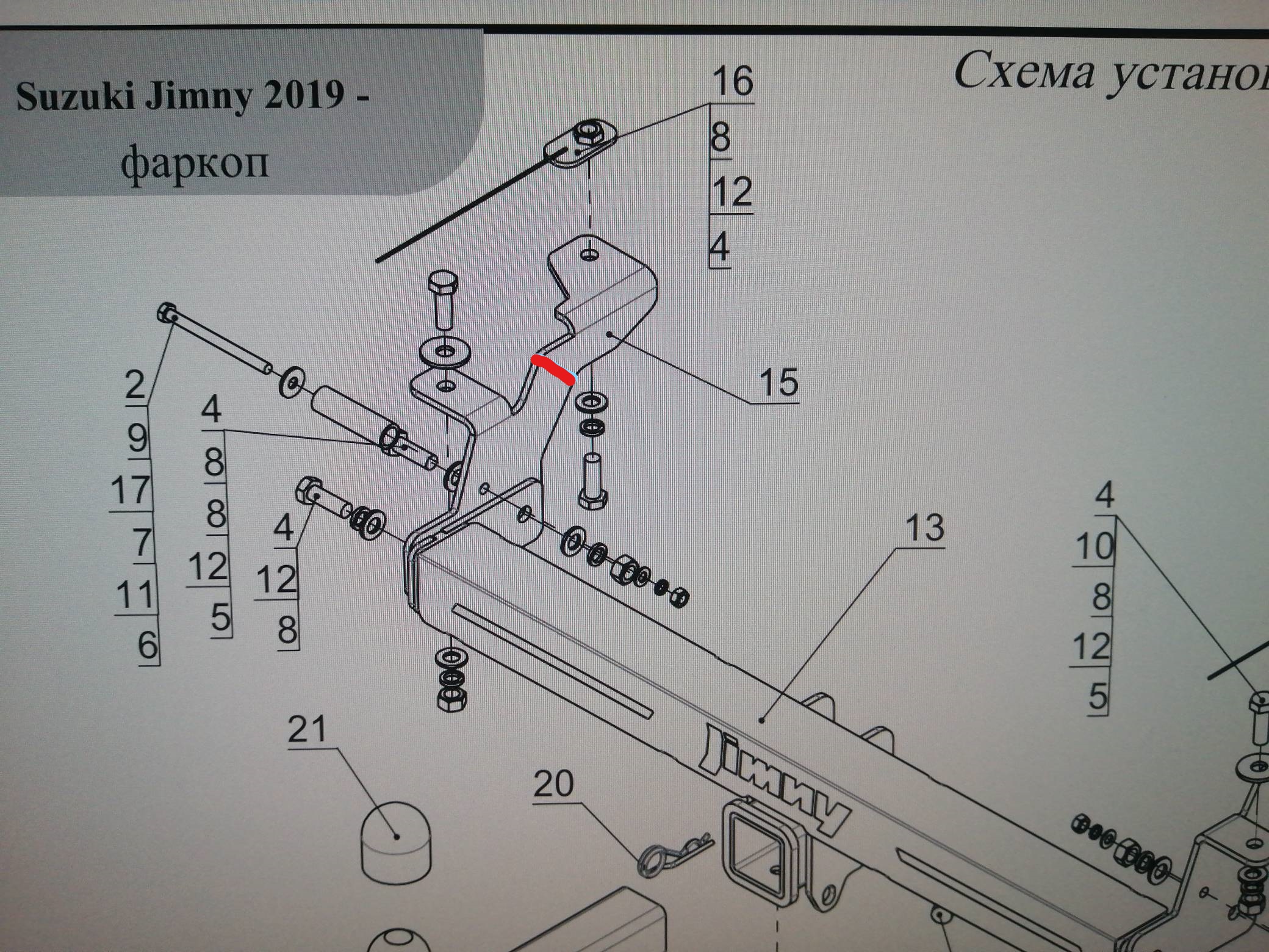

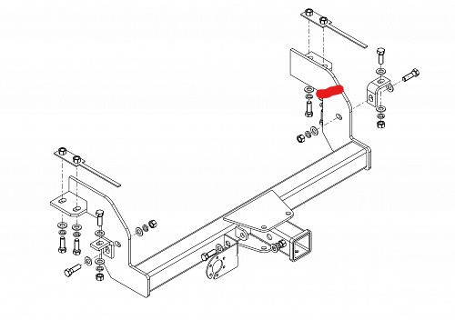

В том то и дело одинаковы они только с наружи, а крепёжные элементы, которых не видно, у тсс тоньше. По крайней мере так было год назад, когда их сравнивал при изготовлении моего фаркопа...
Смотреть на толщину детали, где линией красной нарисовал... Еще смотрим на количество точек крепления.... И еще одно: ТСС на 5 сантиметров ниже расположен....

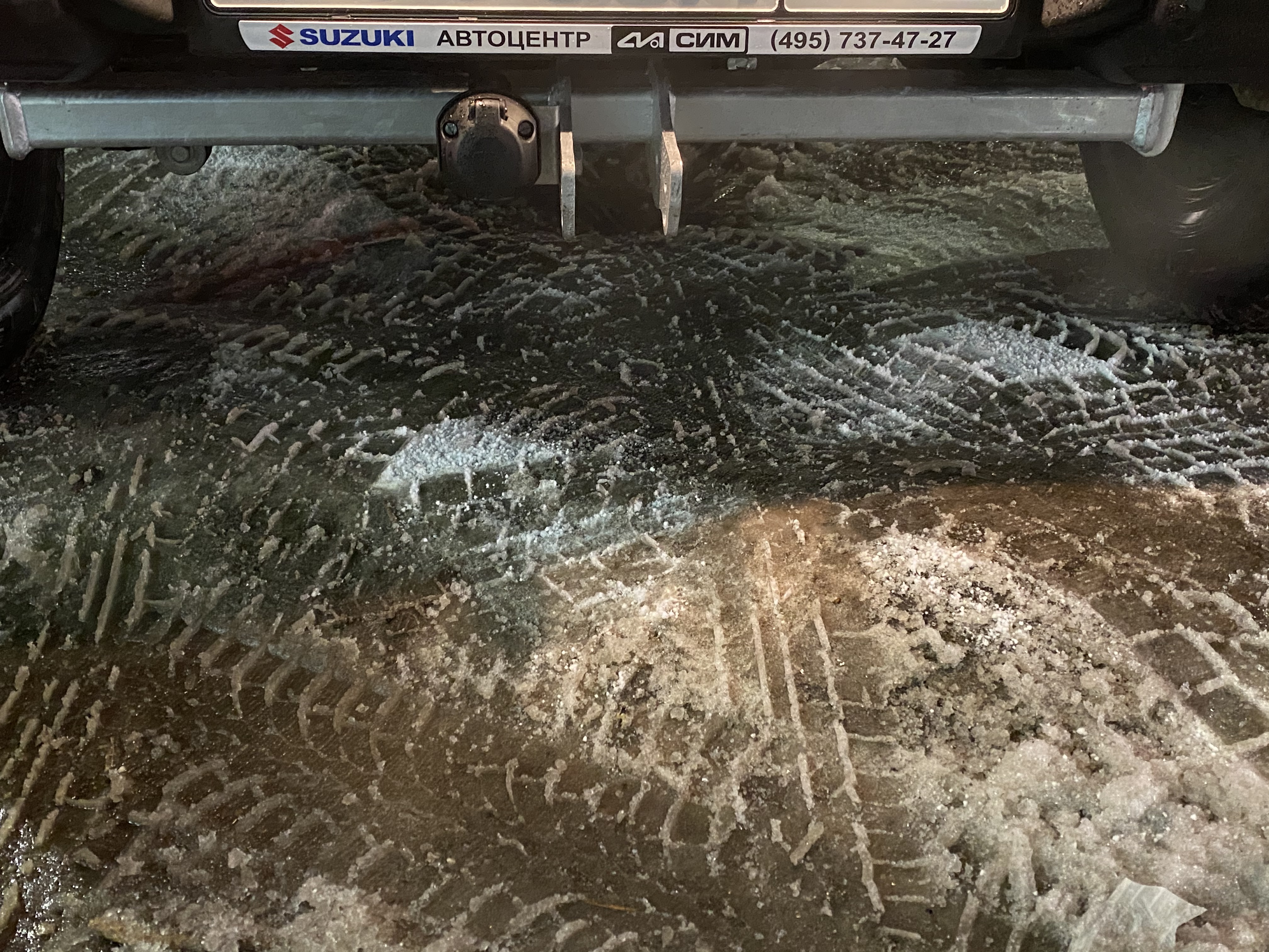

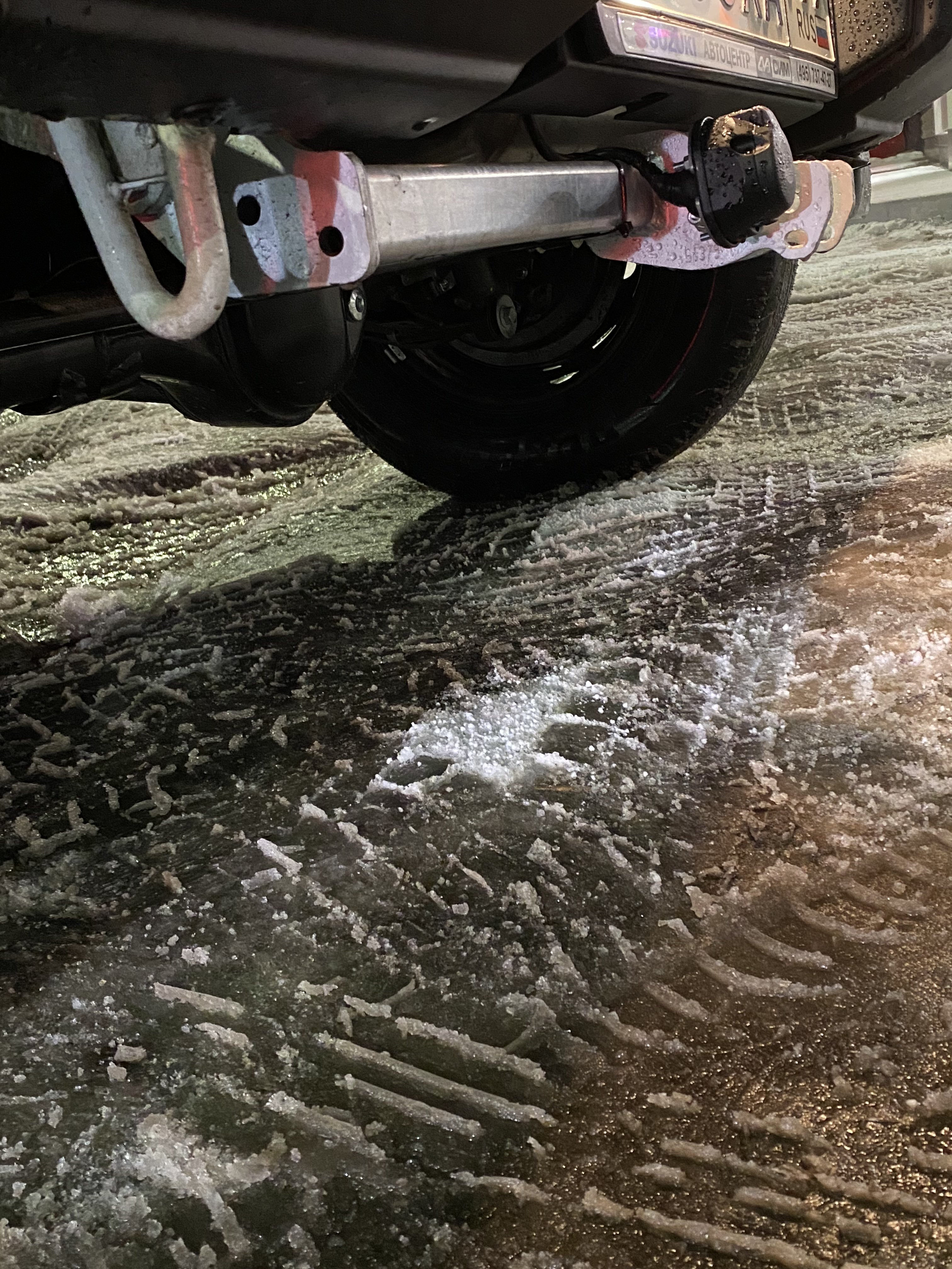

Можно, фото фаркопа на вашей машине? Как встает съемный квадрат. Не болтается? Почему пришлось снимать бампер? Сильно пострадал клиренс из за фаркопа?

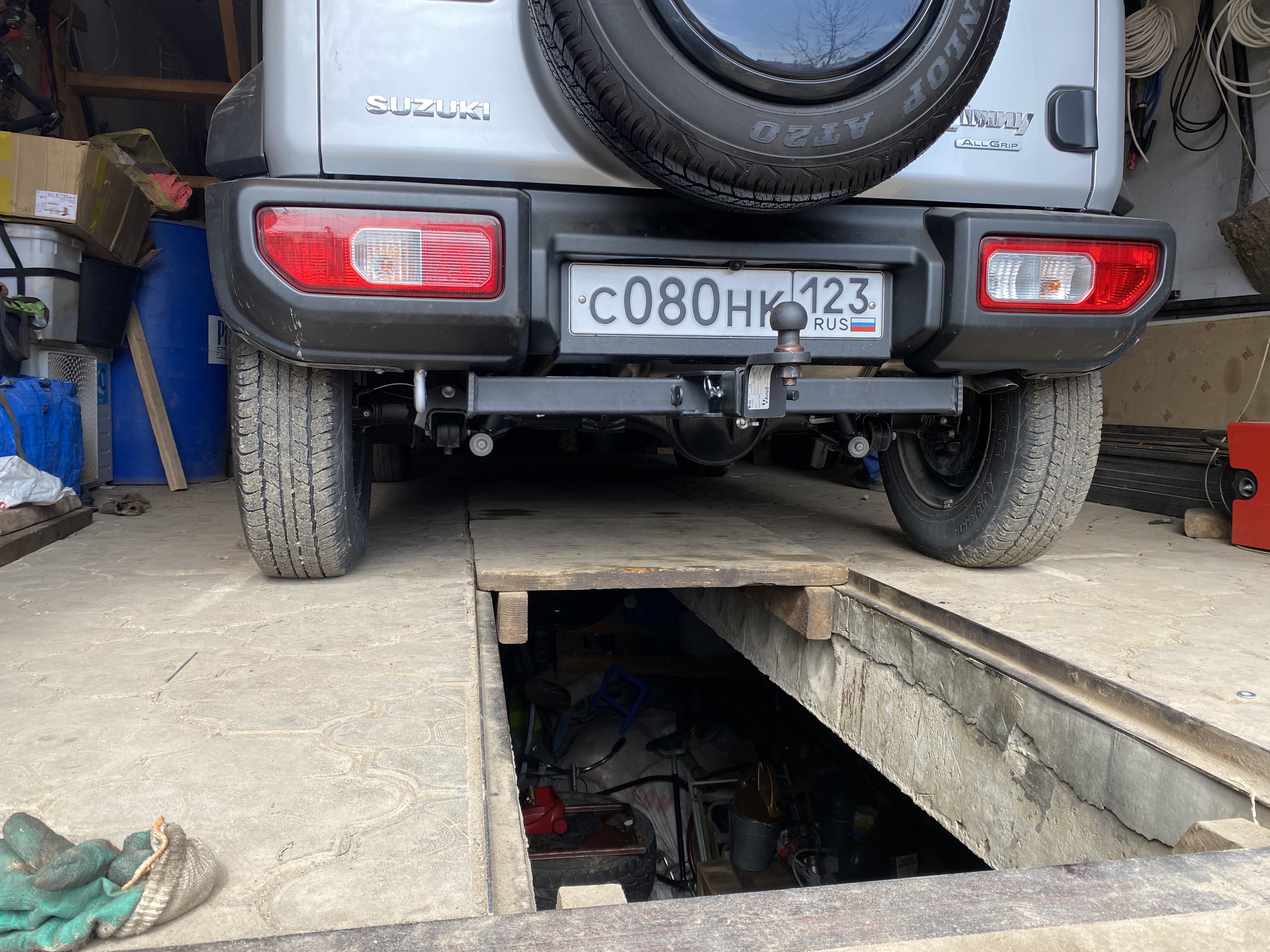

Установил фаркоп от Автоса сегодня, купленный на 1000допов, относительно не дорого получается и как и пишут на сайте подарили розетку, проводку, сертификаты и инструкции. Весь необходимый набор крепежа в комплекте, правда болт под крепление основы розетки больше по диаметру, чем нужно (но я и не планировал розетку и проводку сегодня делать) и в комплекте нет болта для закрепления шара чтобы он не болтался. Из сложностей: да, без снятия бампера никак и правая верхняя часть фаркопа, которая прикручивается двумя болтами к закладной в раме не входила в пазы, пришлось её болгаркой подрезать (не представляю себе как так вышло, видимо на моем Джиме в этом месте как-то нестандартно к раме крепление приварено). Шар сразу перевернули так, чтобы он был выше и вот что получилось:
А вот как предусмотрено крепление шара с завода:
