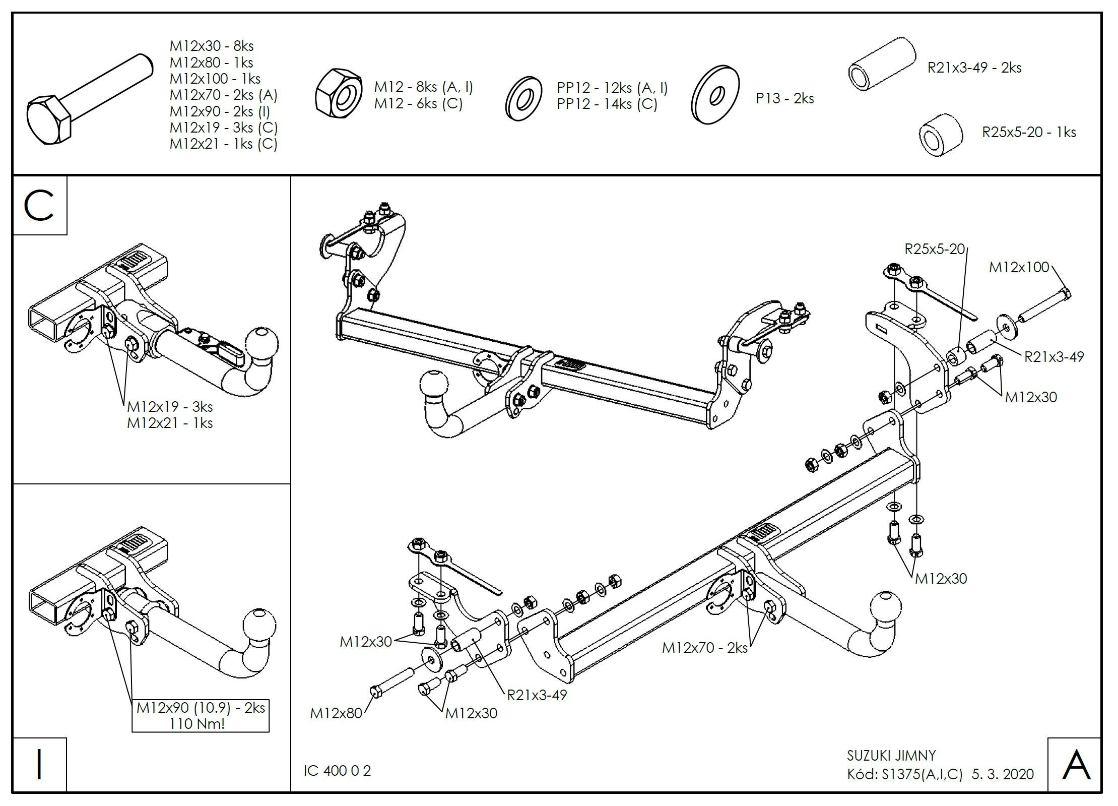

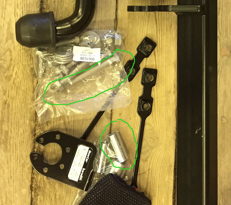

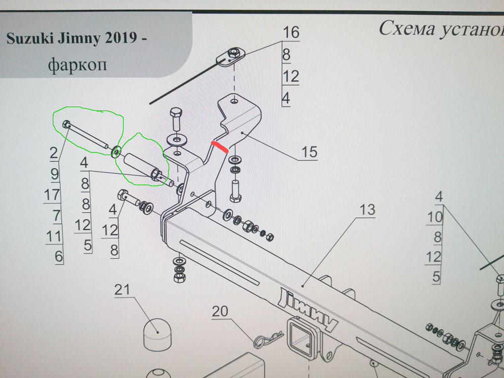

Подскажите, пожалуйста, размер болта и длину втулки для крепления фаркопа через раму (обведено зелёным).
У меня фаркоп крепится без втулки только за одну наружную часть рамы, хочу поставить через втулку, которая вставляется в раму.
Vladimir Ilek
9 Ноябрь 2019
200
143
Suzuki Jimny 2019
Фаркоп Арагон. Есть спецификация.

Огромное спасибо, но в в спецификации, страница 5, нет размера - втулка №11 CS201650. Померял, её длина 50мм.
Две втулки, для установки внутри рамы с левой и правой стороны, для возможности затяжки болта. Длинна равна внутреннему расстоянию в раме, диаметр внутренний, чуть больше 12 мм для прохождения болта, толщина стенки примерно 3 мм. В мануале стр.6.
Вот попалась инструкция на
Фаркоп Galia оцинкованный для Suzuki Jimny IV 2018-2021. Артикул S137A

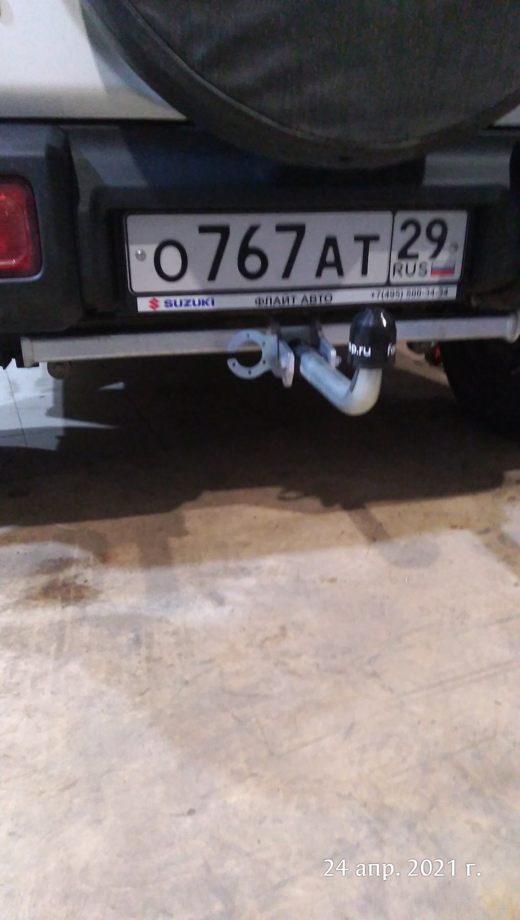

Suzuki Jimny. GL АВТОМАТ

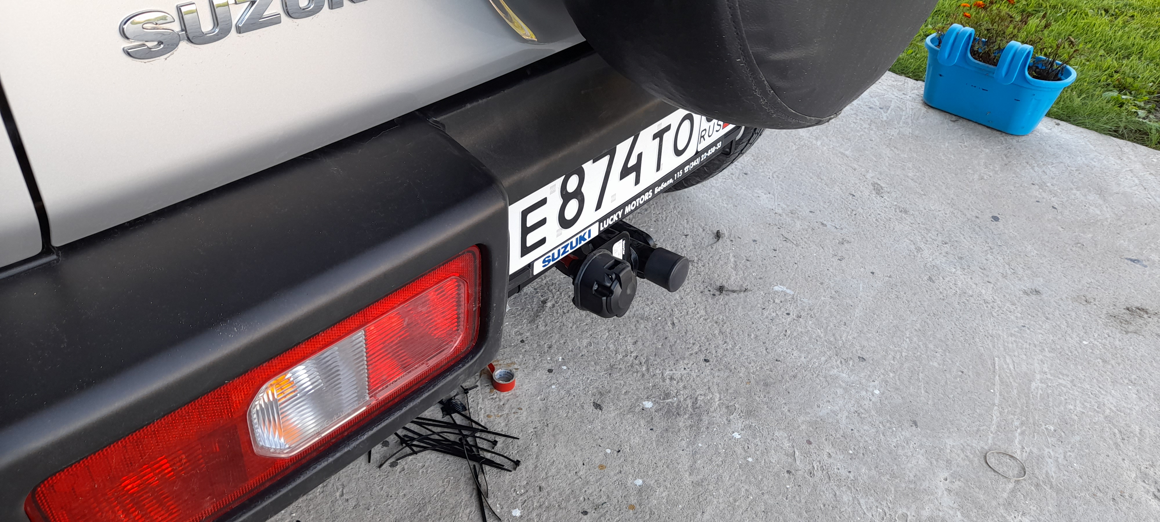

поставил сегодня фаркоп..все легко..галия польский..завтра буду с проводкой мутить

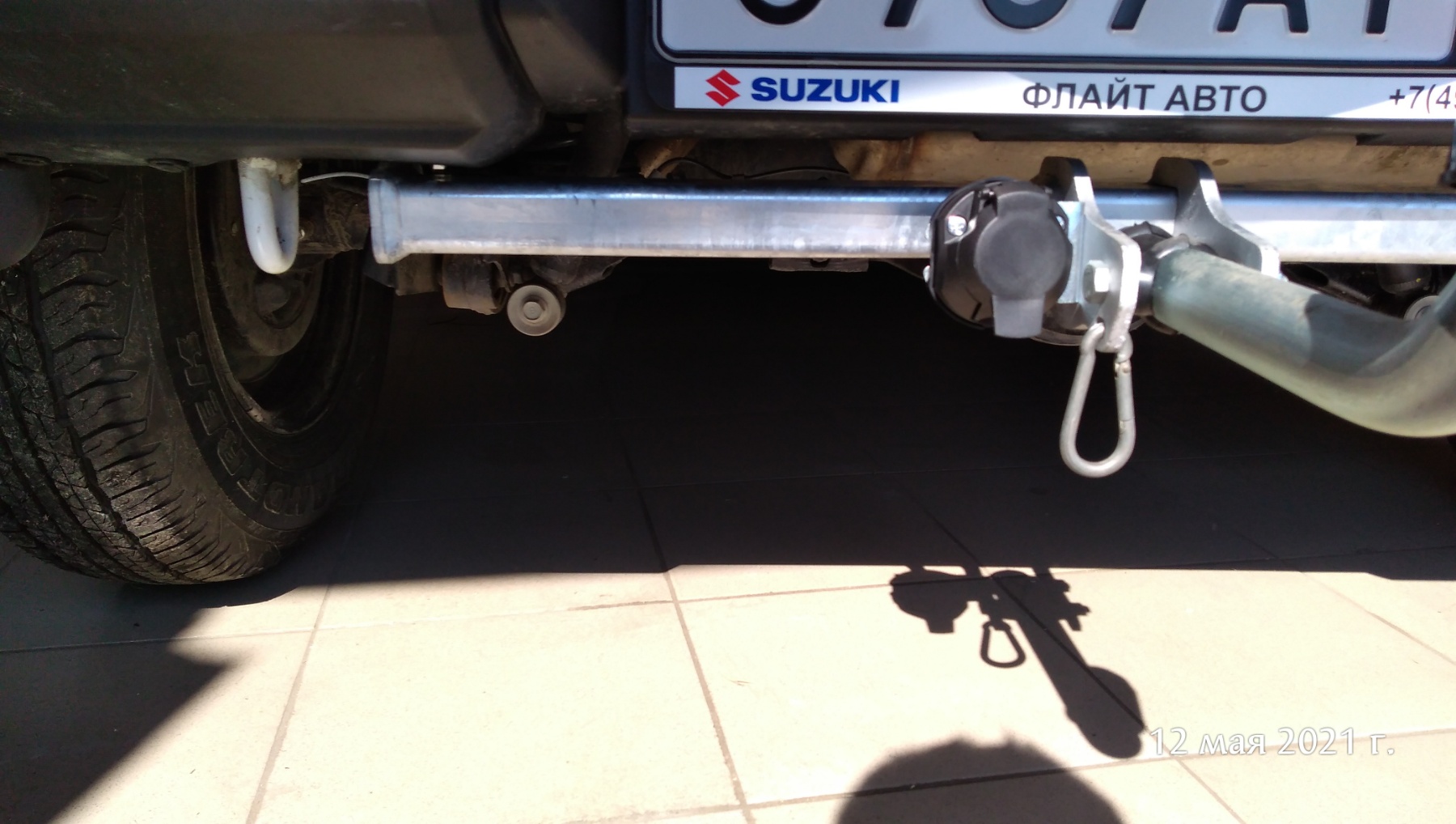

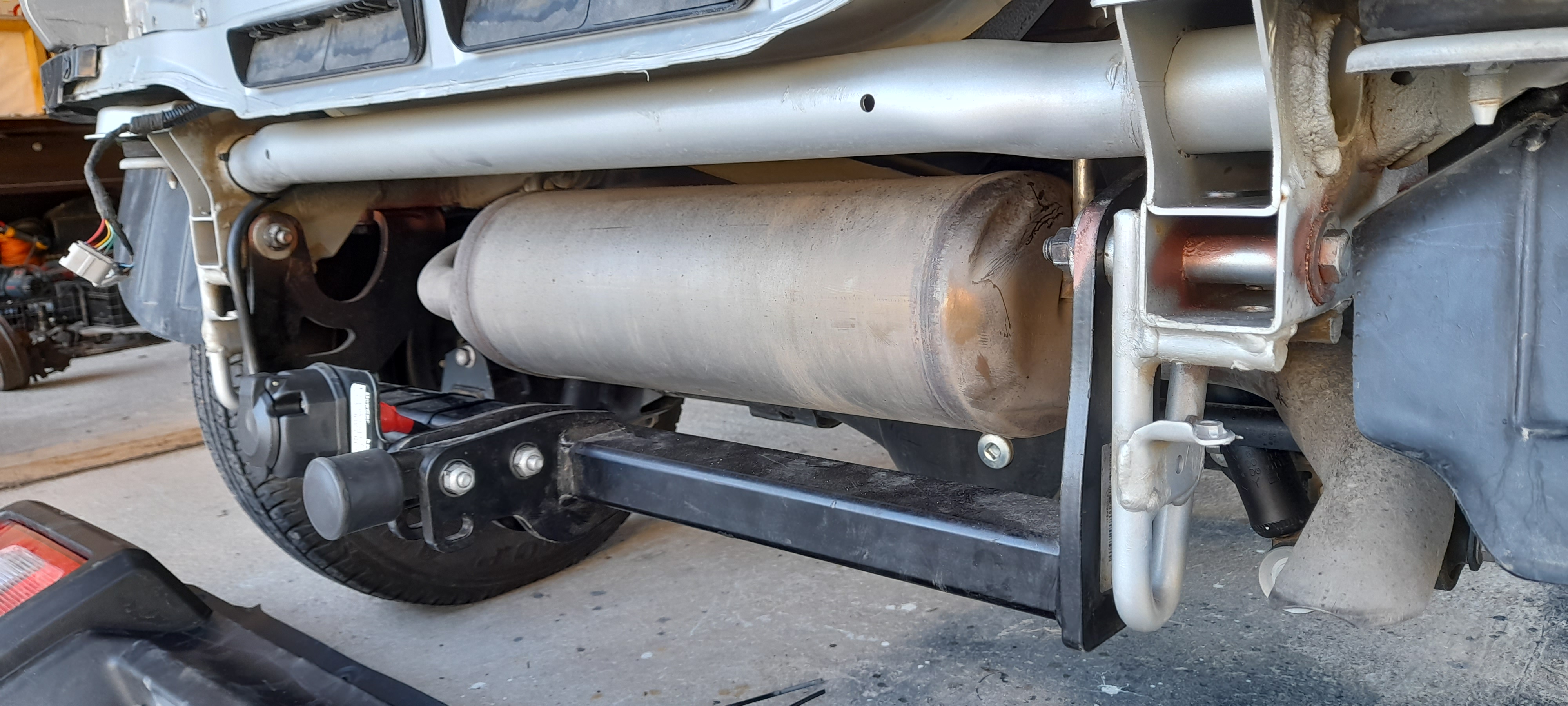

Подтверждаю весь негатив об Avtos - при установке потребовались пресс, болгарка + страшно ставить болты из комплекта с твердостью 5.8.
Расположение дыры под палец намекает, что вставку надо заказать тоже у Avtos (желания не возникло), либо делать на заказ.
Из плюсов: квадрат 2", НЕ ТОРЧИТ, сертификат, дёшево (сердито).
Электрика - оригинал, брал здесь https://autopiter.ru/goods/990e078r64/suzuki/id130233501
Подключение умиляет своим удобством, совмещал с установкой камеры.

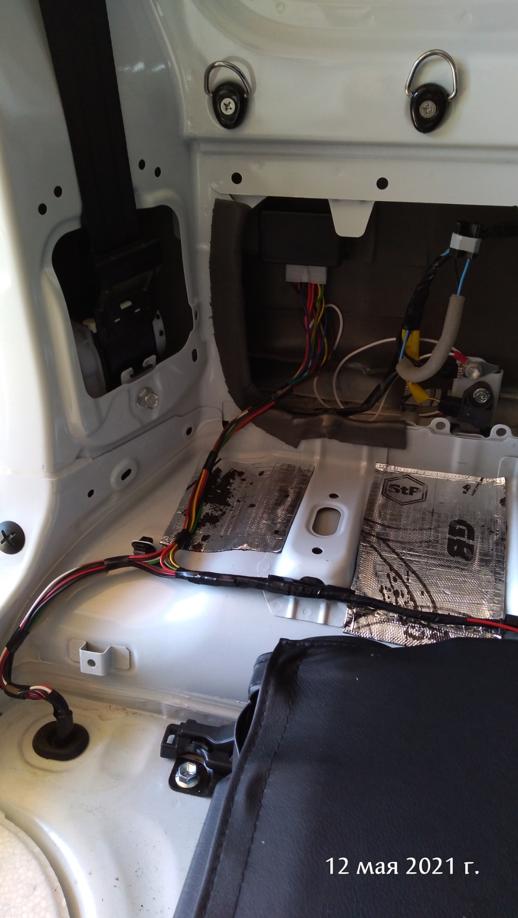

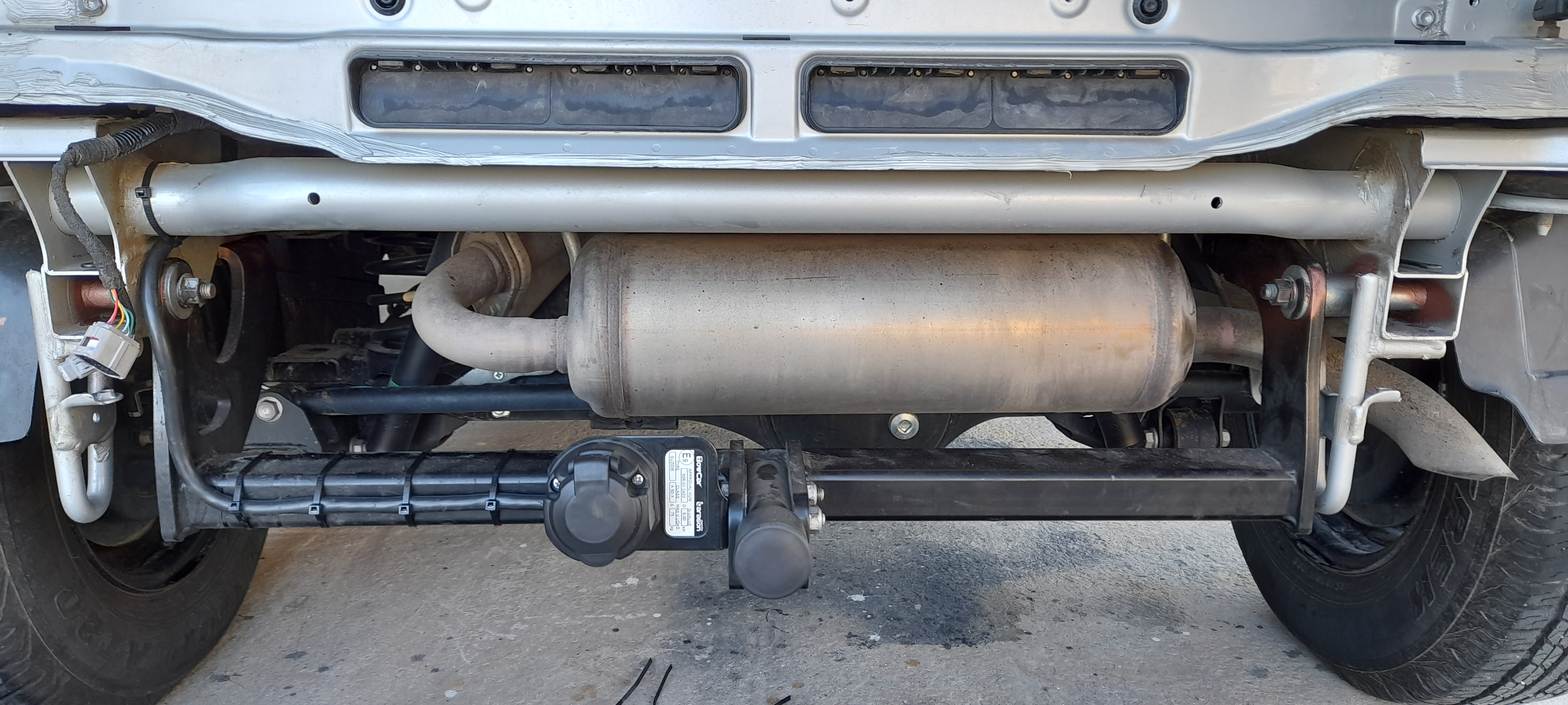

почти закончил электричество на фаркопом.осталось только + накинуть.сделано почти штатно :)..нету гребанных стяжек на усилителе фаркопа как на видосах показывают..

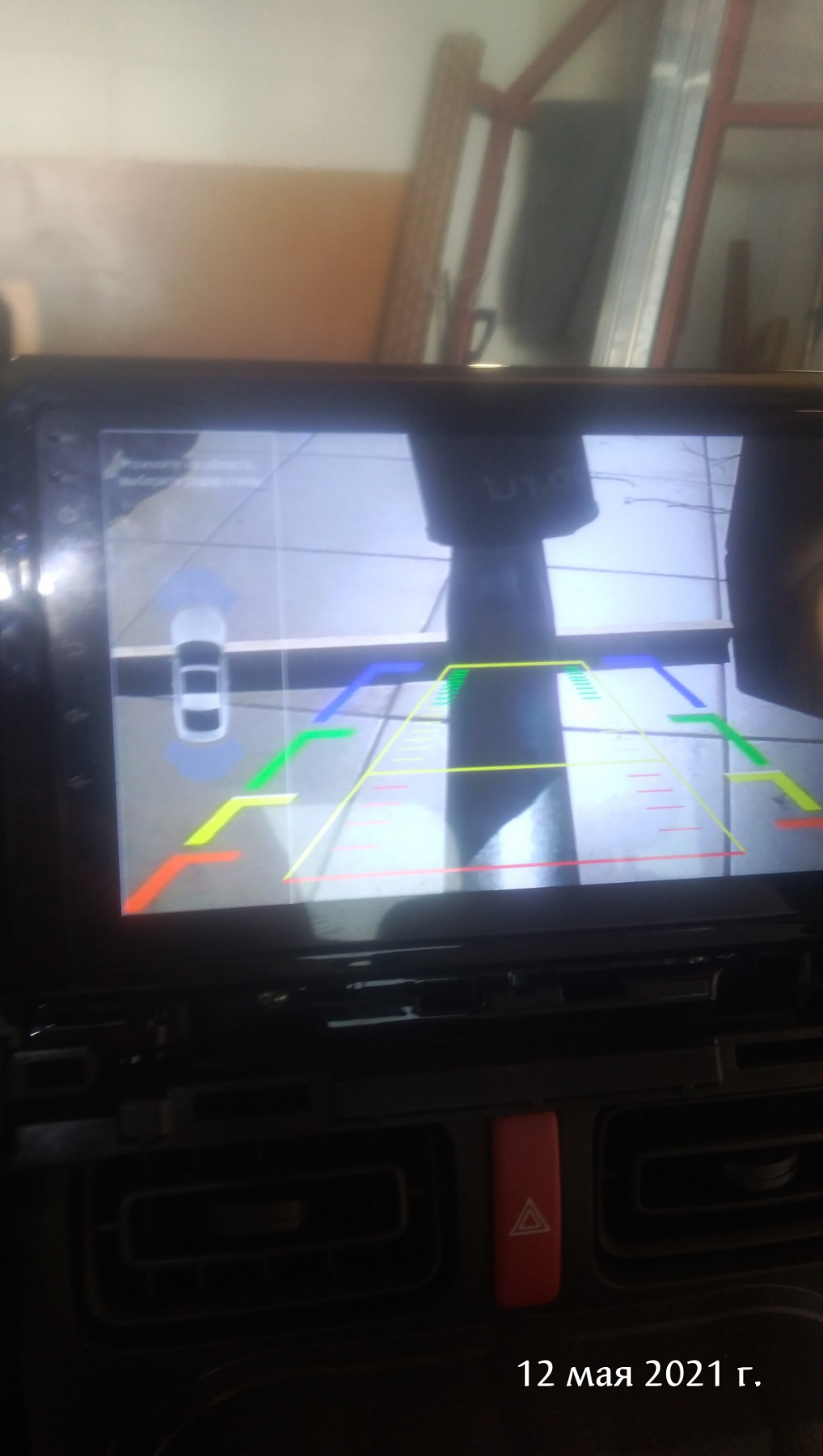

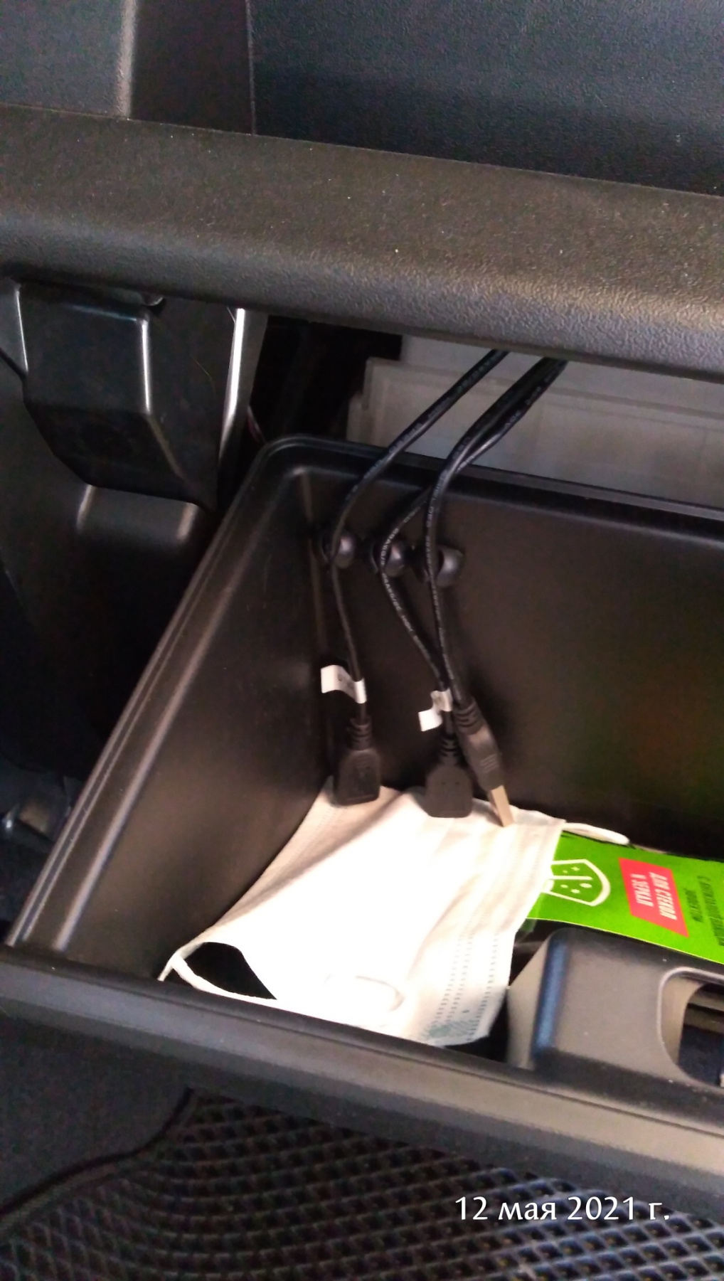

установил так же и камеру заодно..но тут беда.угол плохой у камеры с али)))тут или угол менять-тогда надо сточить мм 3 бампера т.к она с щелком в штатное место вошла...или брать камеру регулируемую(но она такая колхозная)..думать бу

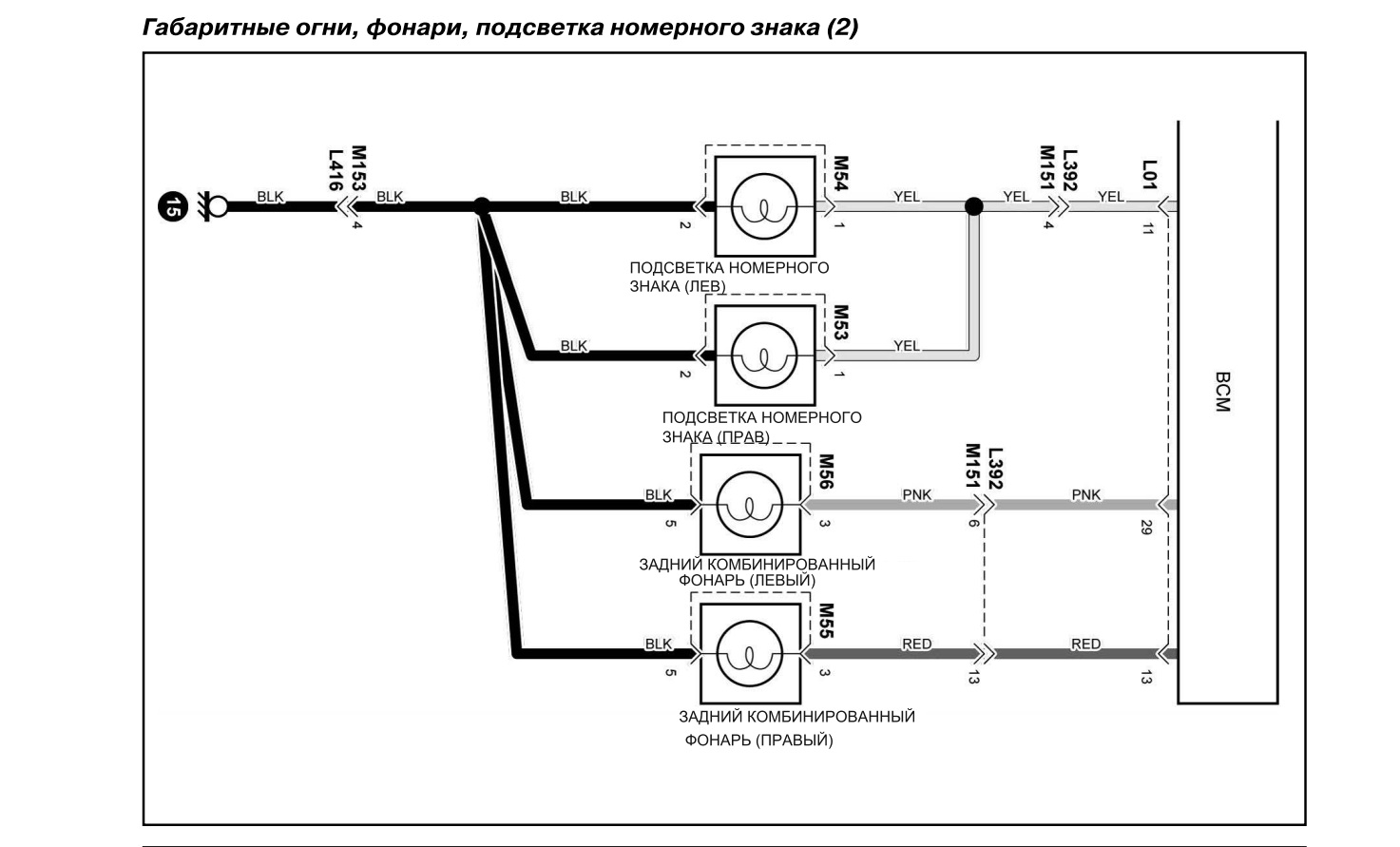

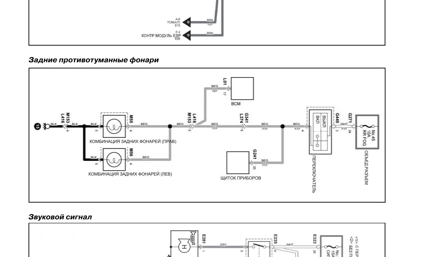

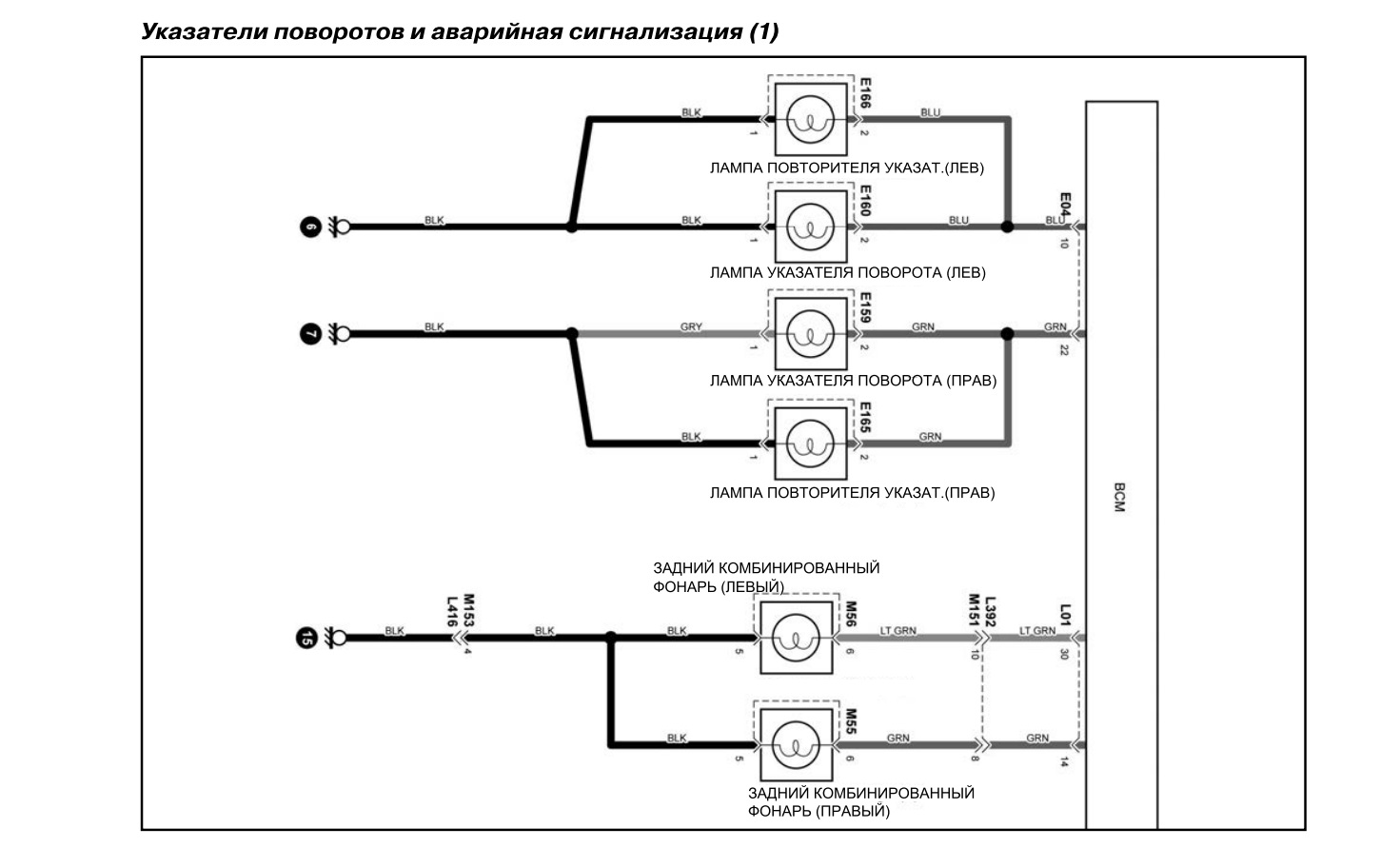

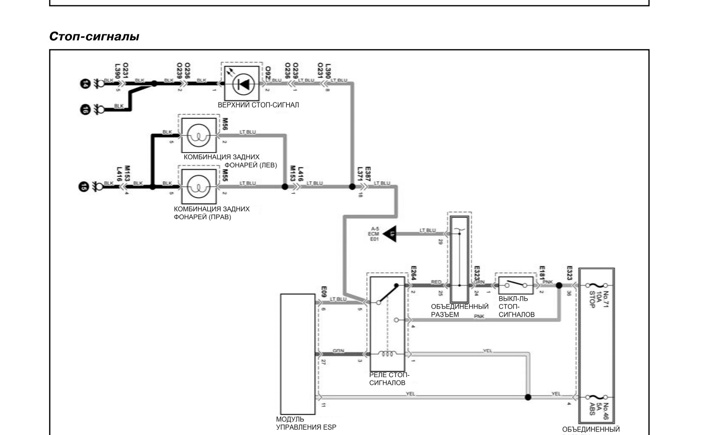

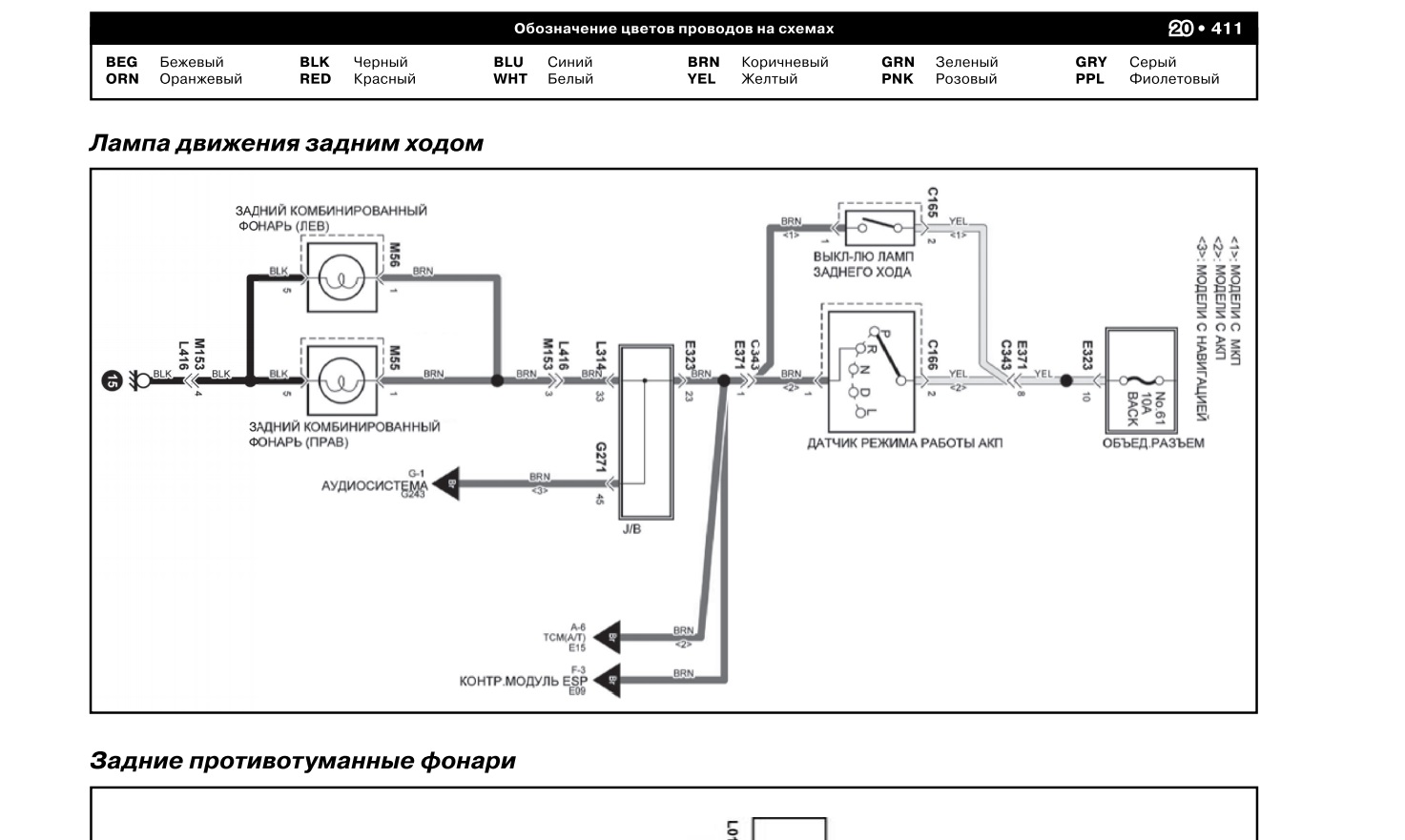

Поставил Арагон с быстросъёмным крюком, подключение набор Арагон 513. Задний свес практически не занизился.
Теперь нужно подключить. Есть информация по цвету проводов и назначению каждого провода в косе идущей в задний бампер?
Сам нарыл....

А как подключить электрику, если установлены парктроники? Какой блок согласования их может отключать?
Подскажите, у кого фаркоп от дилера, есть отметка в СТС о наличии фаркопа?
Нет, отметку не ставят. Документация к машине предполагает фаркоп по умолчанию
Инструкция со схемами с латышского сайта

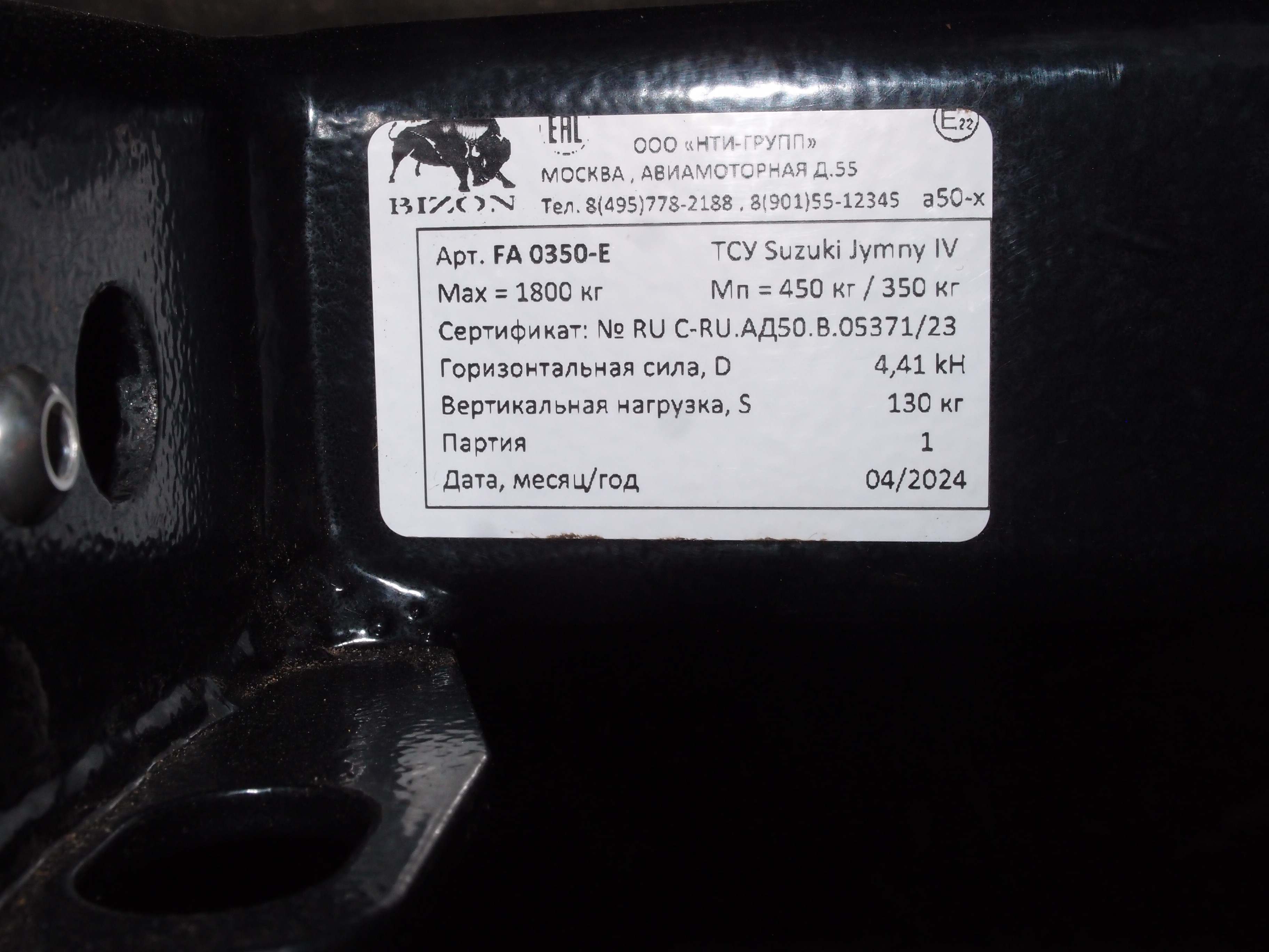

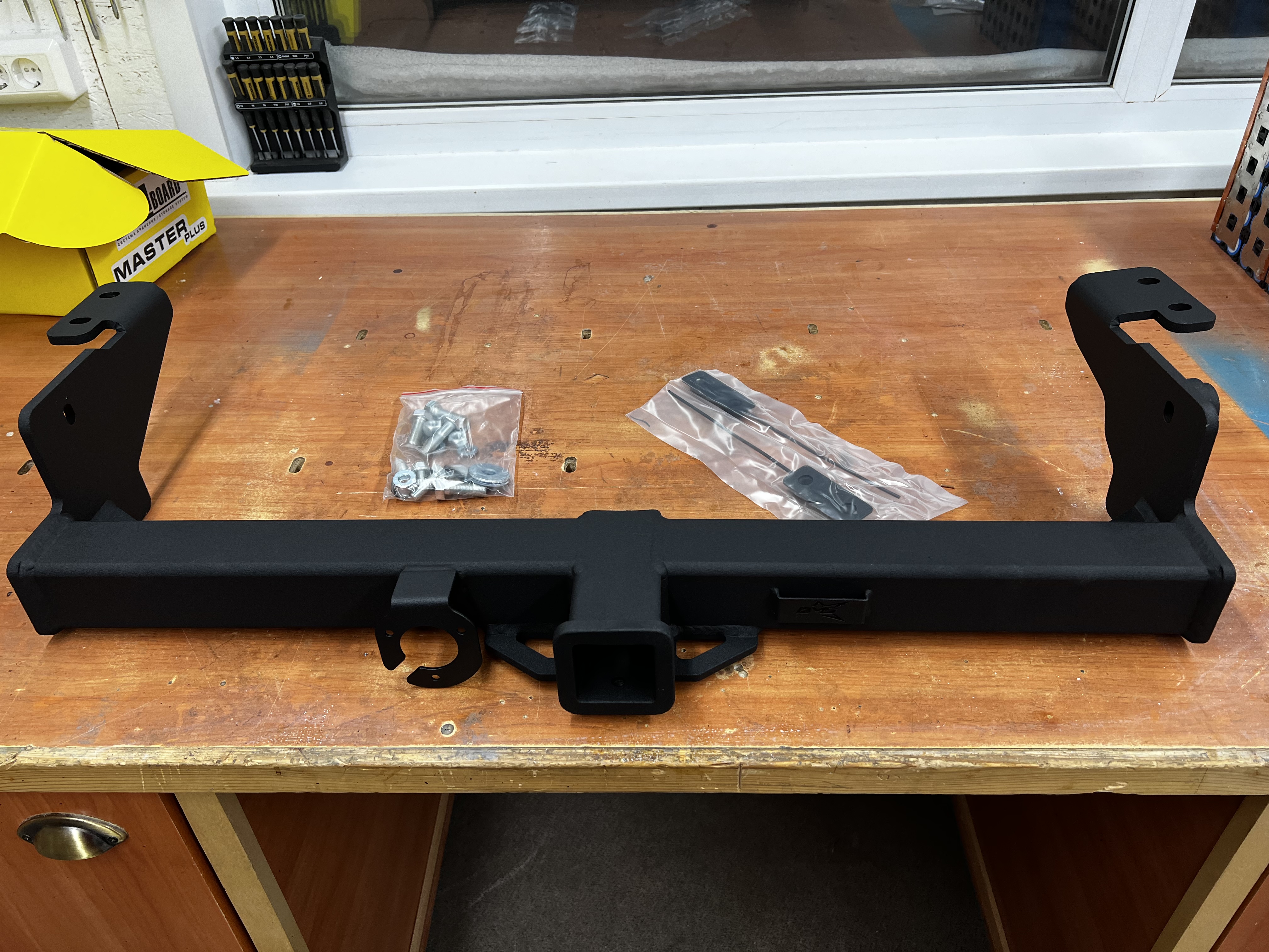

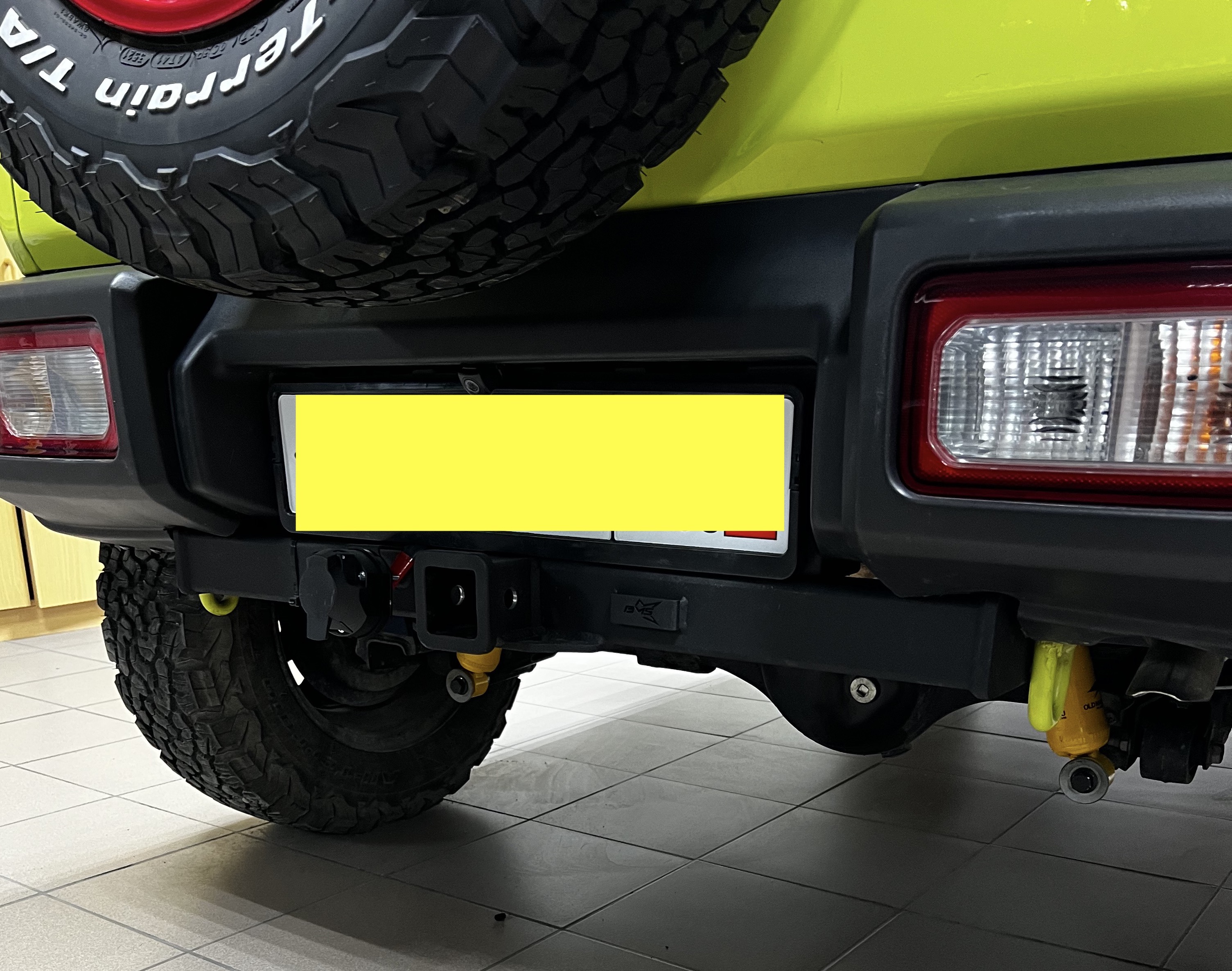

Тоже прикупил себе фаркоп. Долго выбирал, поросячий хвостик не хотелось, угол съезда тоже уменьшать такое себе. Нашел подходящий вариант в Новосибирске. Сегодня он пришел. Качество очень понравилось. Еще пока не ставил. Документы в комплекте, если что.

....если я правильно вижу, срок действия сертификата закончился в 2020 году? С просроченным сертификатом или декларацией о соответствии запрещена реализация продукции. Не сложно найти ссылки на нормативную базу. А так фаркоп выглядит неплохо.

Задам вопрос производителю, но если фаркоп куплен и установлен, например в 20 году. У него может истечь срок «годности». Абсурд по идее.
.....я про отношения продавца (видимо он же и производитель?) и покупателя товара с вот таким просроченным сертификатом. Серьезный производитель не может "забыть" про дату документа. Вижу один свежий СС на бамперы, багажники и т.п. Возможно, что есть свежий и на ТСУ.

Нет на тсу не обновляли еще. Но я так понял из разговора с производителем, конструкция не менялась тсу, буду старый показывать если припрет. Но закон нас не обязывает возить с собой такого рода документы, достаточно сказать, что они есть.
....Продавец непуганый или очень оптимистичный. https://certificate.moscow/Главная/...ркировки,300000 рублей с конфискацией товаров.

В продолжение темы о сертификатах, пообщался с которой которая помогает вносить изменения в ПТС. Так вот сертификации подлежат только бамперы и тсу. Просроченный сертификат пойдет, так как всегда модно сослаться на раннее приобретение доп оборудования.

Установил ТСУ, долучилось на мой взгляд не плохо. Но поработать напильником слегка пришлось.
Все верно. Но не смешивайте два понятия 1) реализация Продавцом товара, подлежащего сертификации с просроченным сертификатом или вообще без него (о чем я и писал), 2) эксплуатация "ранее купленного" товара с уже просроченным сертификатом (если для личных целей, то на 100% без проблем, для промышленного случая есть разные варианты вплоть до запрета). Это как с молоком в холодильнике - дата производства и т.п. важно на момент покупки и иногда и на момент применения по прямому назначению.

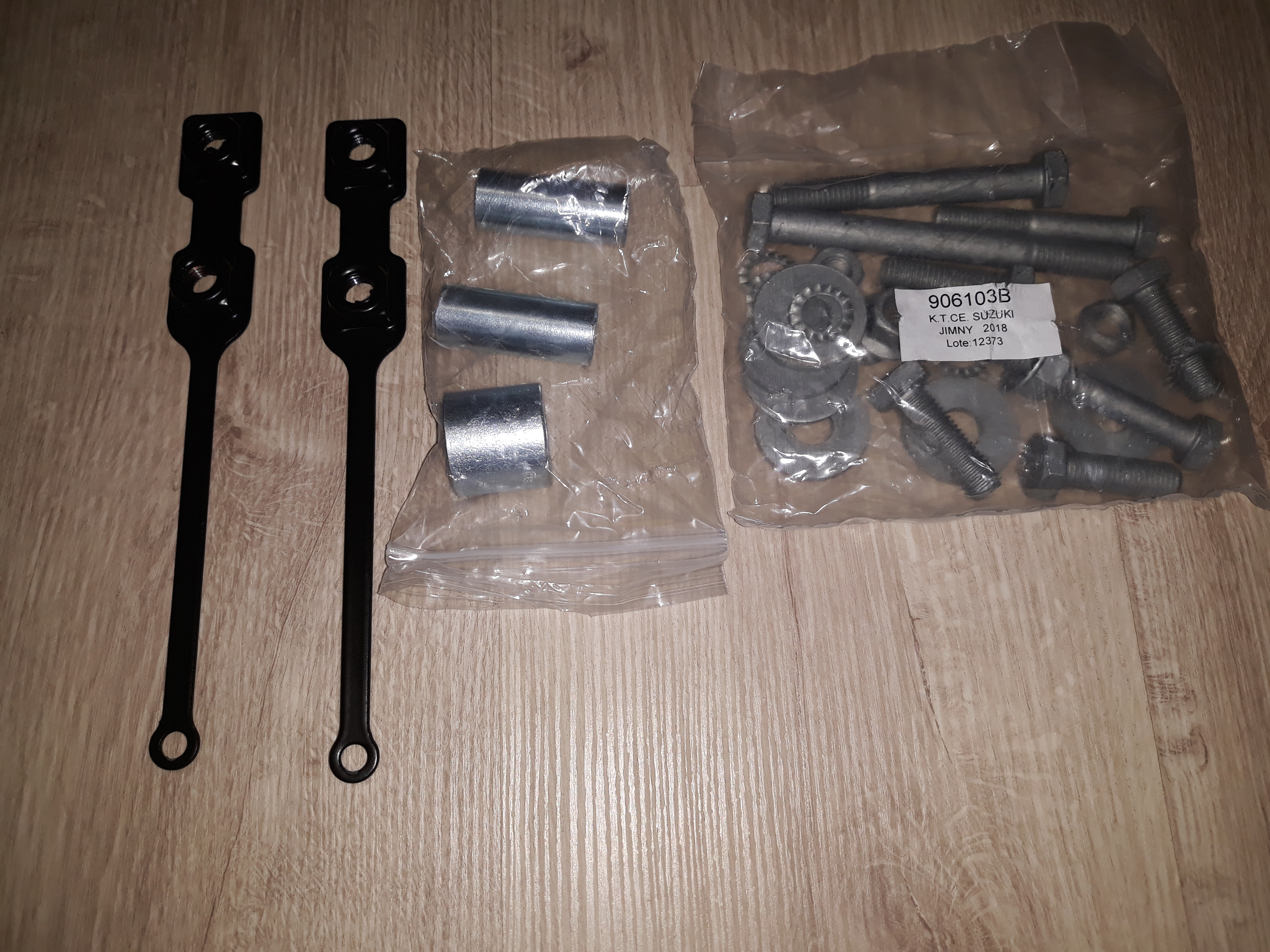

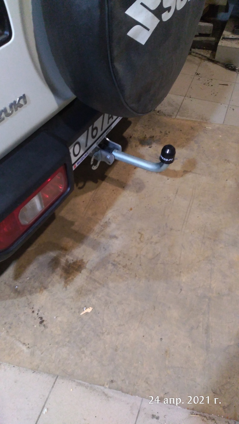

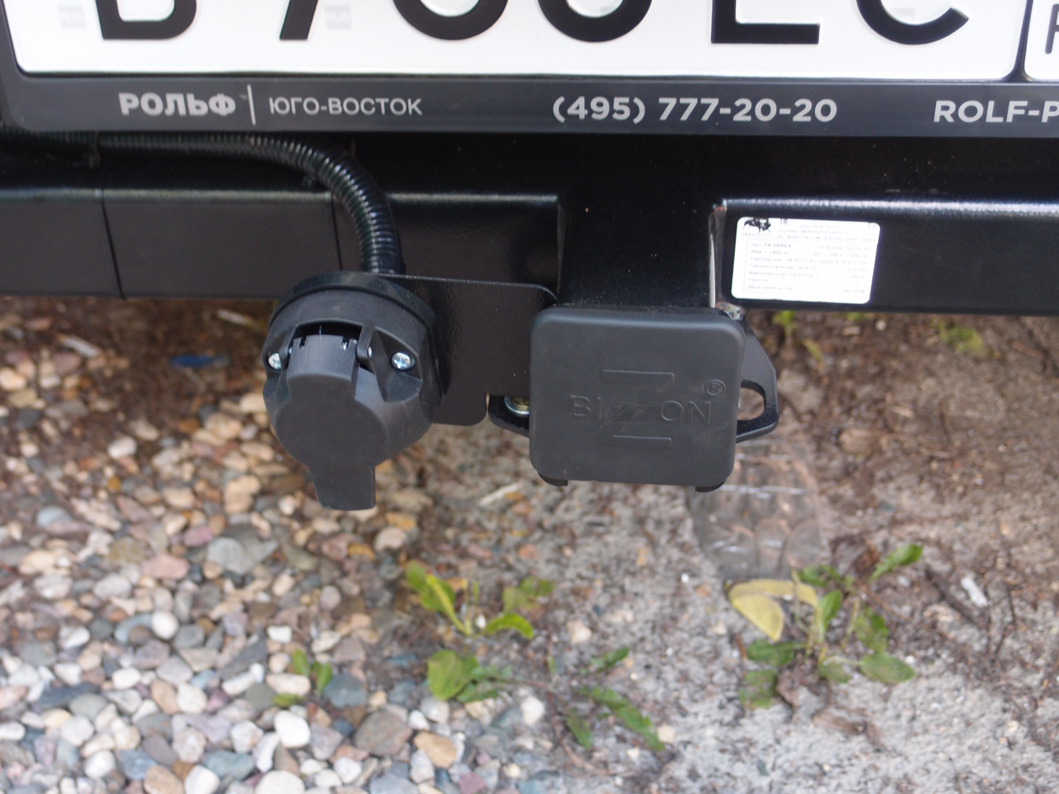

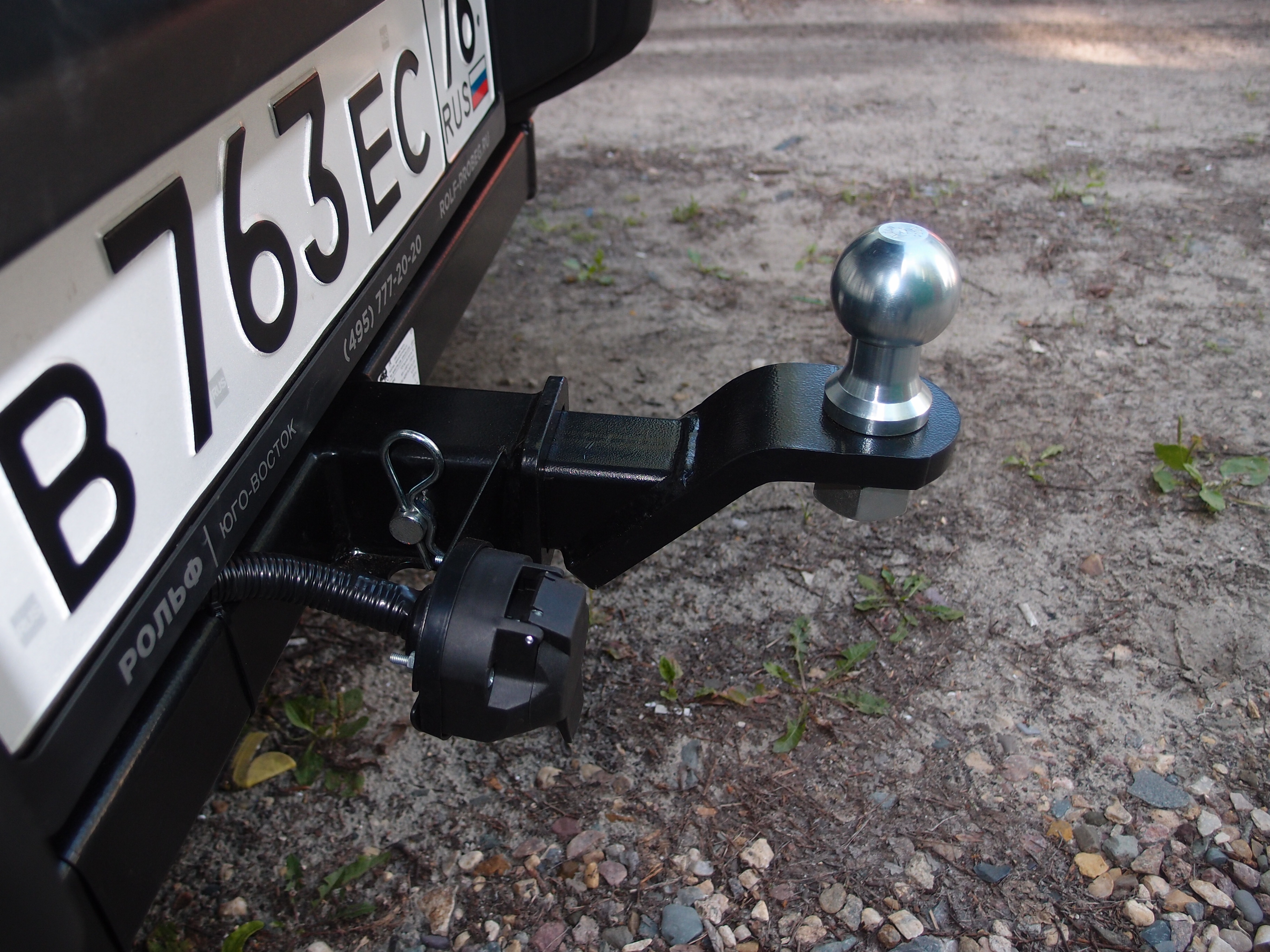

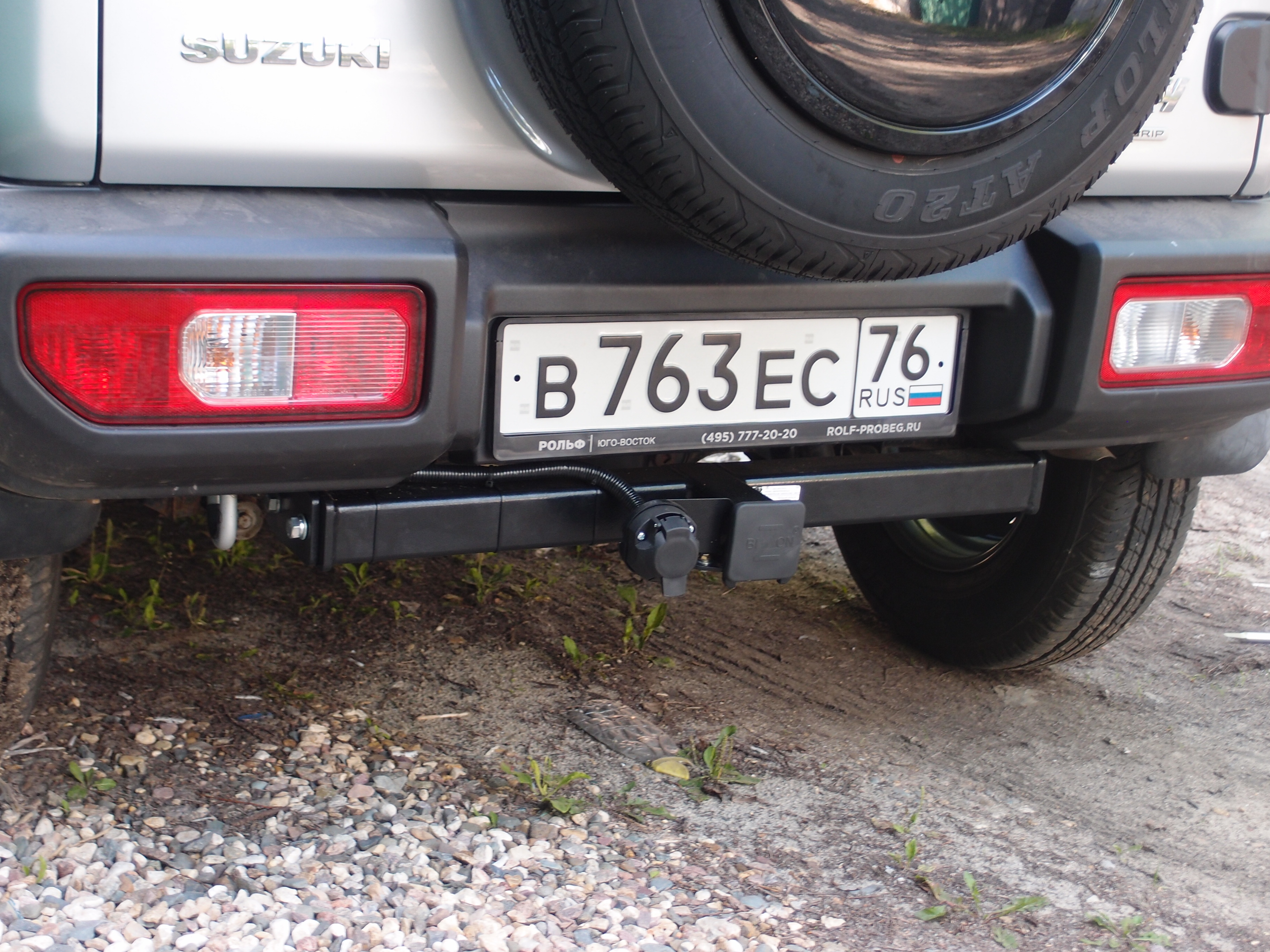

Захотел фаркоп с "американским" съемным шаром. Нашел фирму БИЗОН.
Прочитал их рекламу на ДРАЙВ2.ру. Пишут красиво...
В интернет магазине Все инструменты заказал фаркоп БИЗОН для Джимни с 2018г.
Дешево и сердито. (9800р.). Все встало как надо. Качество исполнения на высоте.
Все документы (паспорт, сертификат) прилагаются.
Реакции: Slowpok и Alexannnn-Der
Slowpok
25 Декабрь 2017
77
29
Suzuki jimny 1.3 MT 2007
Suzuki jimny 1.5 MT 2019
Suzuki baleno 1.6 AT 1996 sedon
Посмотреть вложение 207519 Посмотреть вложение 207520 Посмотреть вложение 207521 Посмотреть вложение 207522
Выглядит на много лучше чем рукожопное поделие Автоса.
