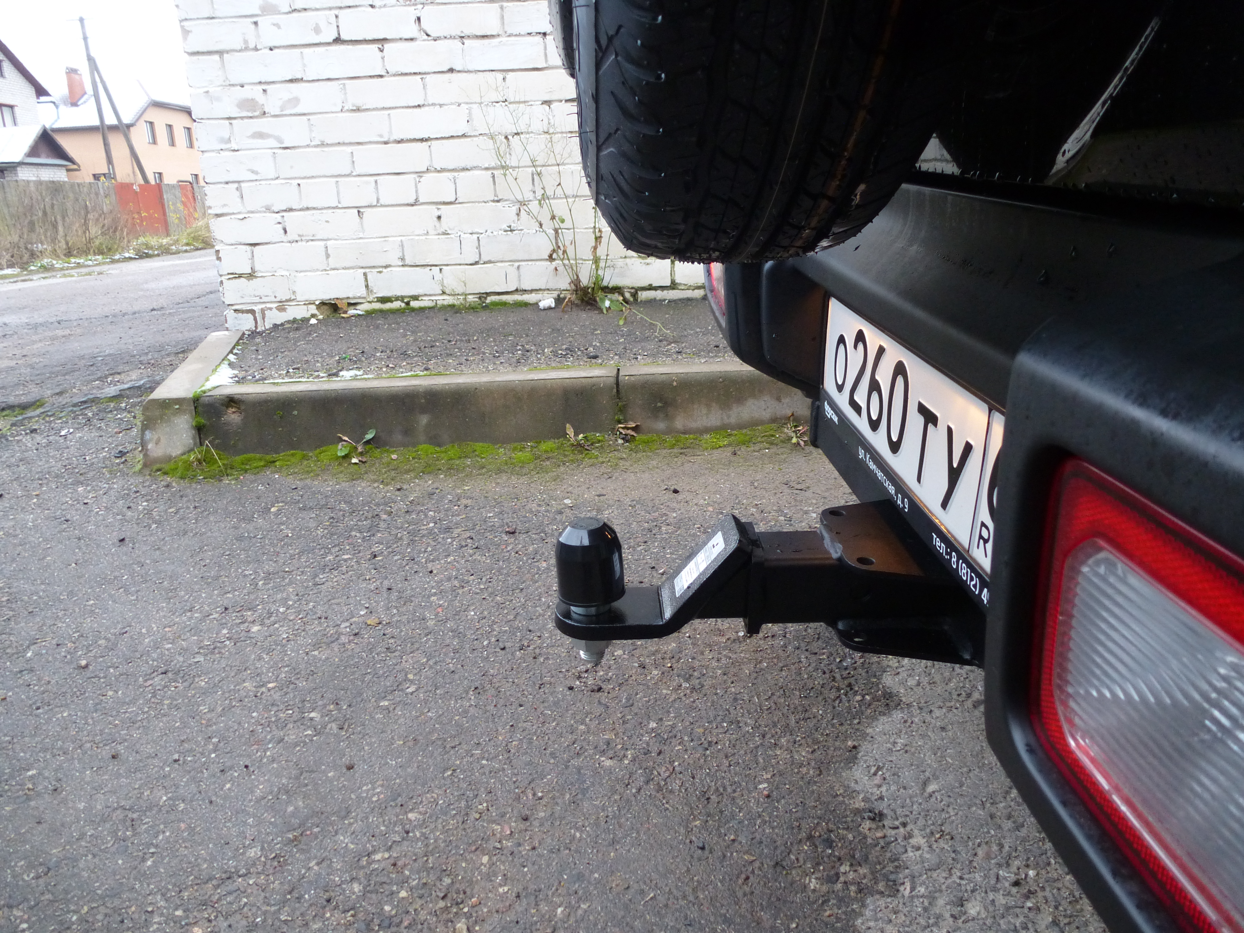

Можно, фото фаркопа на вашей машине? Как встает съемный квадрат. Не болтается? Почему пришлось снимать бампер? Сильно пострадал клиренс из за фаркопа?
Съёмный квадрат имеет люфт у любого производителя = конструктив. Для устранения используют разные приспособления. У Avtos это отверстие с резьбой. Я вкручиваю туда рым-болт и вставка-шар не болтается. Бампер снимается для установки. Иначе не вставить закладные гайки. Такой у нас авто. Сложного ничего нет. Видео на этой странице выше. Клиренс не пострадал совсем. С установленной вставкой страдают углы съезда. Но она у меня ставится только для транспортировки прицепа.
Подробнее: https://www.drive2.ru/r/suzuki/jimny/575734251069113348/
Общий вид:
виден рым-болт для крепления вставки.

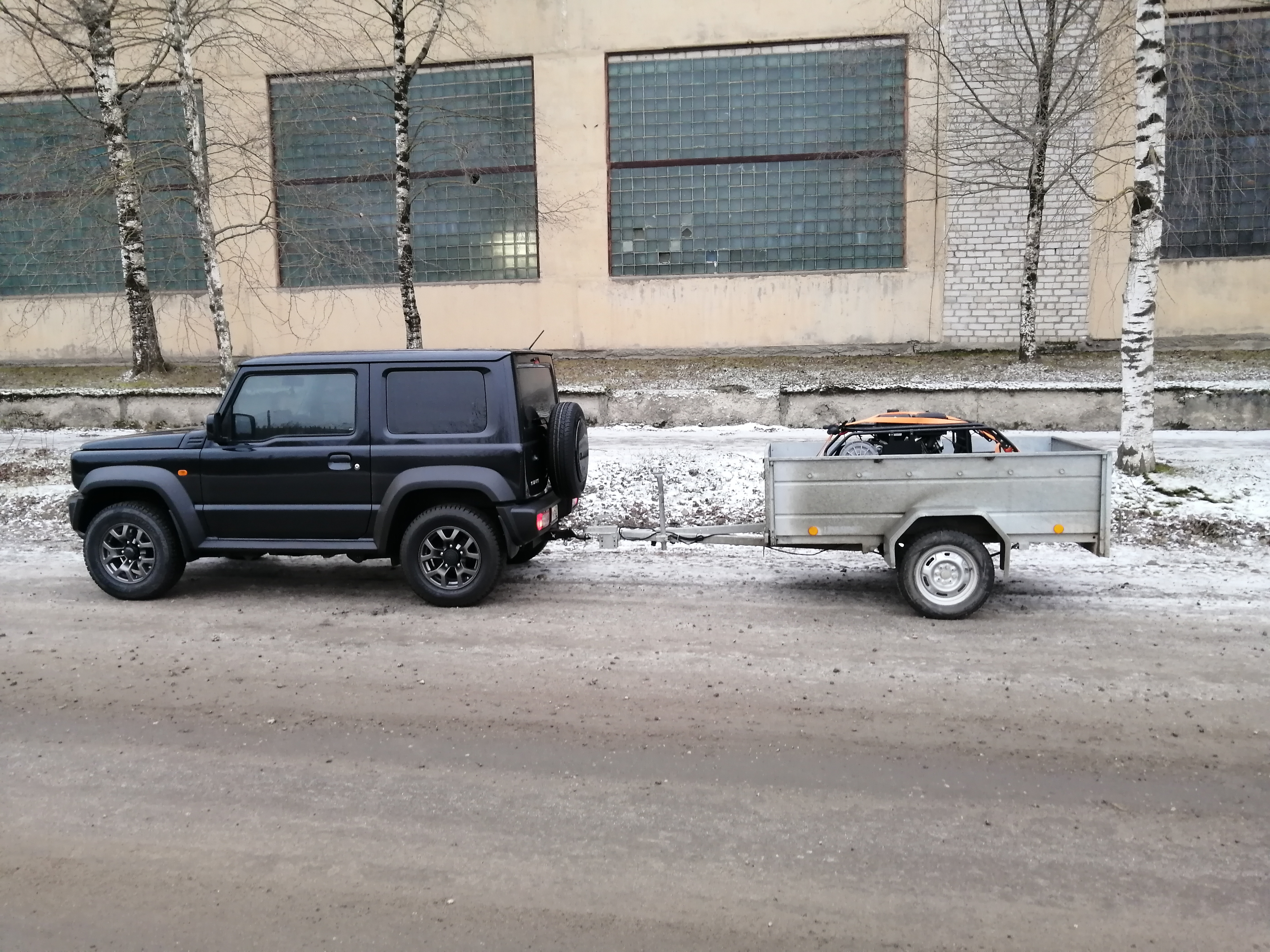

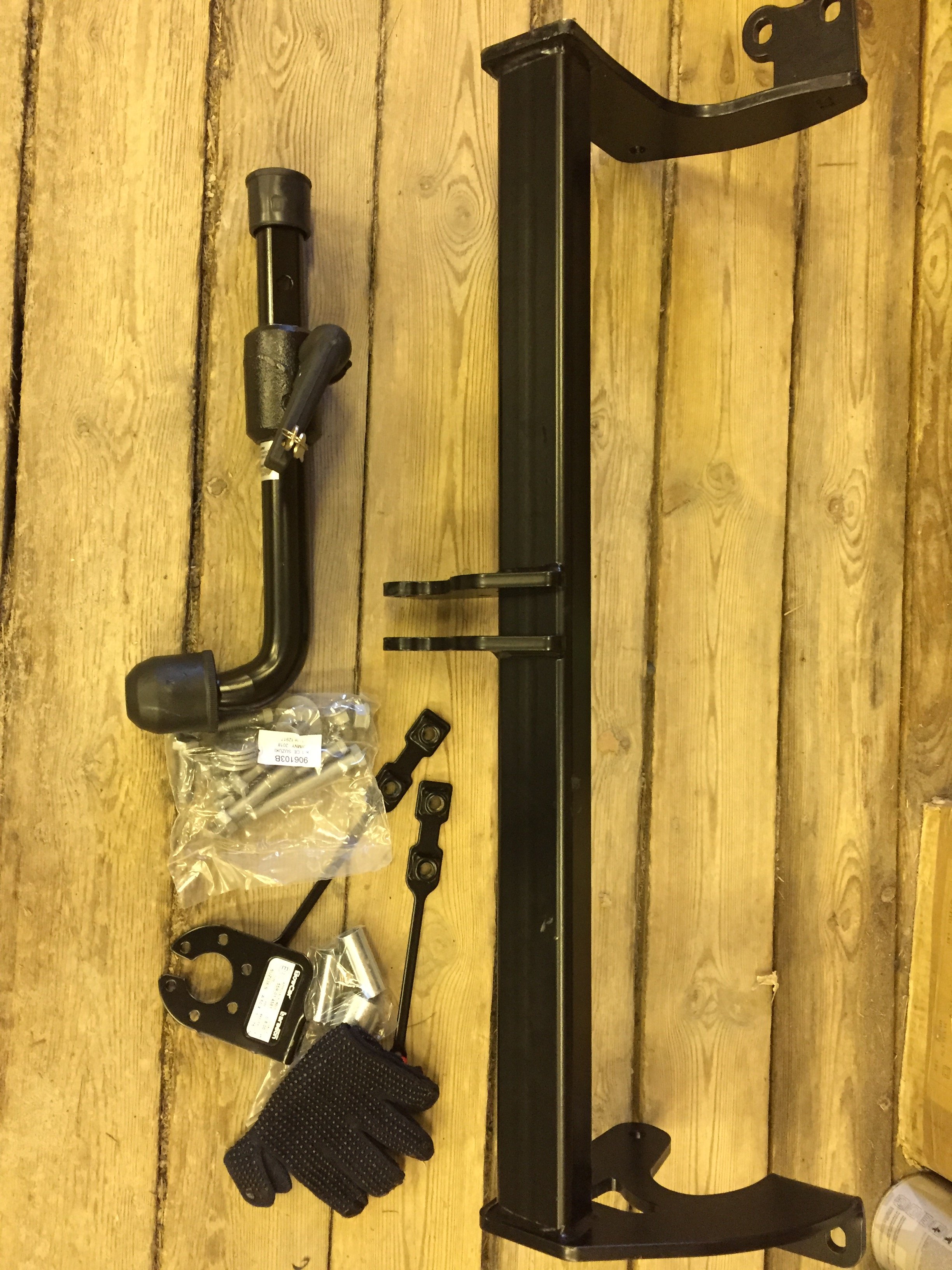

Получил фаркоп
Фаркоп Avtos SZ 13 Suzuki Jimny 2019 - 5 800 ₽.
Узел сцепной в сборе US-2" 50х50 с шаром "E" - 1 650 ₽.
Электрика с блоком согласования SMART-CONNECT 2, 13-pin - 4 500 ₽.
Вес фаркопа 13,5 кг, сцепной узел - 3 кг.

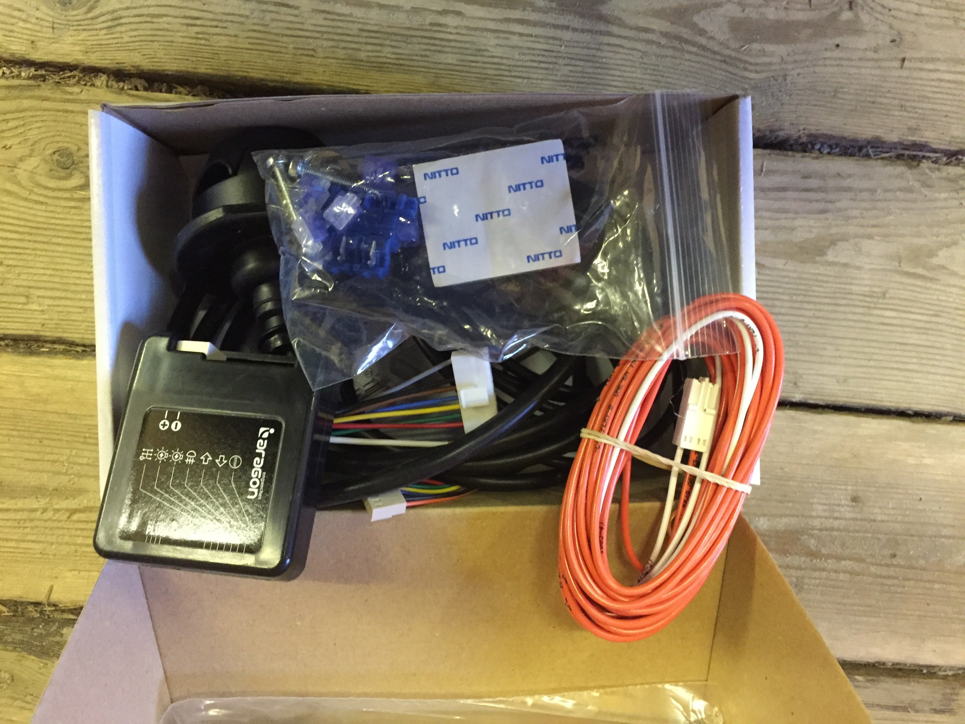

Приобрел Фаркоп ARAGON на SUZUKI Jimny 2018– Арт. E6103BS (цена - 15600р) и комплект электрооборудования ARAGON 507-Арт. KAJ07B0 (цена - 4000 р) производство Enganches and Remolques Aragon , Испания.
Копия оригинал сузуки. Качество отличное.
Как на авто стоит фото не можешь скинуть а на каком сайте заказывал?Лицензий на него имеются по РФ двигаться проблем нет?
