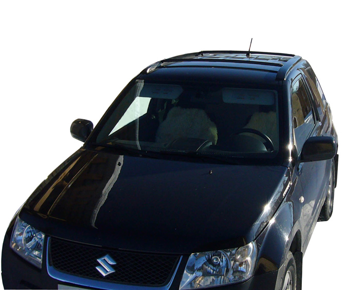

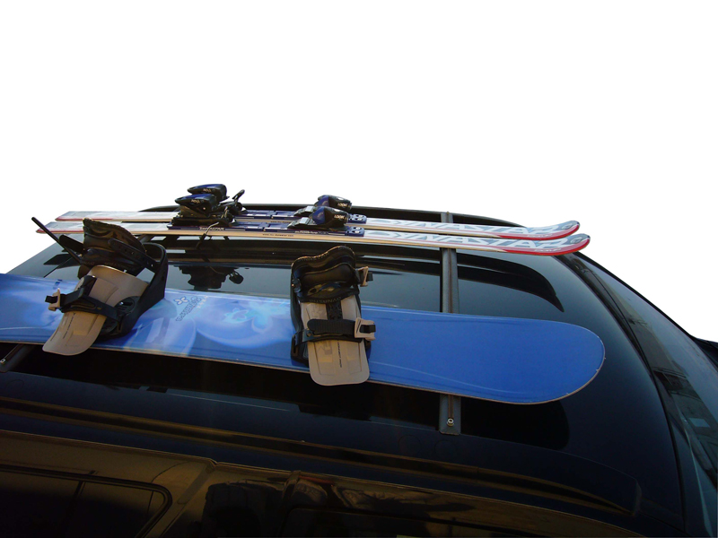

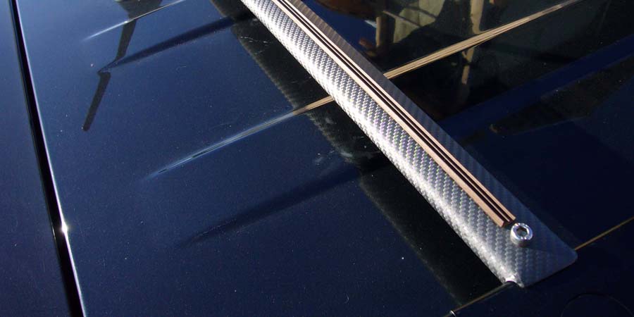

низкий багажник. 3D, 5D.
кому такой нужен обращайтесь!

Имхо, это лыжи возить. Хлипковат и узок, на фото видно что ширина палки равняется ширине заглушки. Нечто подобное использовали этим летом на Аутлендере только шириной см 6-7, реально гнется и играет в пределах упругих деформаций, но у аута рейлинги повыше так что не страшно

Багажник выполнен из стали., поперечные дуги имеют изгиб высотой 20мм, что повторяет форму крыши. Испытанная нагрузочная способность 160кг свободно! Без каких либо деформаций дуг!
А крепиться груз, снаряжение, и т.д. с промощью веревки.

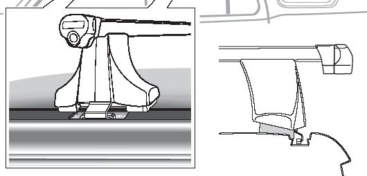

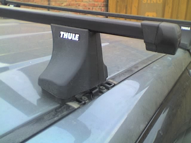

Покупать рейлинги за 30тыр - смысла никакого.
На Эскудо без рейлингов можно поставить поперечины Thule с креплением от RAV4 зацепив их за петли в крыше.
Вот тут еще несколько вариантов и фоток.

Это фото с моего эскудика. Отдал багажник вместе с машиной.
Брал 2 варианта - с креплением за дверной проем, как по каталогу Туле рекомендовано и с креплением за петельки в крыше. Мне за петельки понравилось намного больше.
Сколько стоят - не помню, давно было. Посмотри например здесь: http://www.kenauto.ru/
Это в Новосибирске.

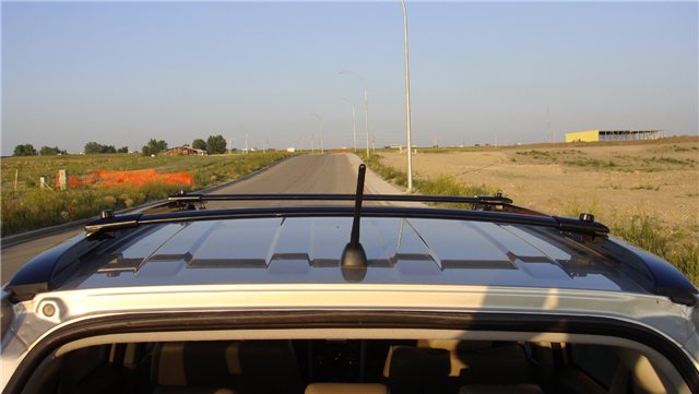

А есть ли на НСГВ багажник у которого поперечины не выступают за рейлинги?
Такой вариант мне не нравится...

Купи любой другой и отпили поперечины, как тебе нравится.
