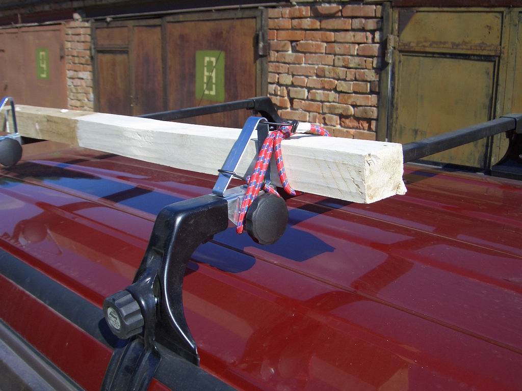

Искал багажник на Эскуду TD54W - у него рейлингов нету, зато на крыше имеются 4 уха закрытых пластмассовыми заглушками. Казалось бы - отличное место для крепления багажника.
Зашел в ларек где Thule продаются. Дали сначала мне крепление за подобные уши но от RAV4 - оказалось длинноваты крючки, багажник к крыше не притягивается. Заказал по каталогу Thule родное крепление (т.е. сделанное Thule специально для Эскудо TD54W). Оказалось что это крепление - 750, т.е. за дверные проемы, петли на крыше не задействованы никак. Ну и пес с ним, Thule гавна делать не должны - да и ценник один из самых дорогих. Взял. Прикинул к крыше, вроде подходит, немного неровно притягивается но я подумал что расстояние между упорами немного неправильно выставил.
Прошел месяц. Вчера решил-таки поставить и посмотреть как получается.
Хрень получается. Не подходят эти крепления, пролетели в Thule с размерчиками. Крючки которые за дверные проемы цепляются стягивают крышу по бокам быстрее чем притягивают багажник. Получается что из-за стянивания крыши сама проперечина уже начинает прогибаться по центру вниз а к крыше еще не притянулся и качается вперед-назад. Если расставить упоры пошире - то профиль резинок не совпадает с профилем крыши, да и все равно качается несколько.
Вот оно. крепление 750 + кит-лапка. Номер позже скажу если надо кому.
Разобрал заодно и сам это кит 750 (упор к которому поперечина крепится). Несколько офигел. Винт которым все затягивается - полая АЛЮМИНИЕВАЯ трубочка которая тупо вставляется в разрез штамповки. Две капли смазки. обе не в тему. Беру литол, все тщательно смазываю и прогоняю резьбу в гайке туда-сюда. Офигеваю. Весь литол на резьбе окрасился алюминиевой пудрой. И это без нагрузки! Т.е. раз 20 снять-поставить багажник - и можно готовиться к тому что резьбе прийдет конец и багажник может как-нибудь пойти погулять.
Замок там - от честных людей. Вся эта замочная часть легко снимается выгнутой отверткой.
На Atera для того что бы замок обойти надо всю ручку разворотить.
Попытка сдать багажник обратно успехом не увенчалась.
В общем как я к Швеции хорошо ни отношусь, но тут скажу - багажник Thule, а конкретно кит 750 и лапки для Эскуды - полное дерьмо.
Рядом с ним даже дешевый (1900руб) AMOS Dromader выглядит верхом совершенства:
Багажник Atera на старой эскуде - верх совершентва :)
