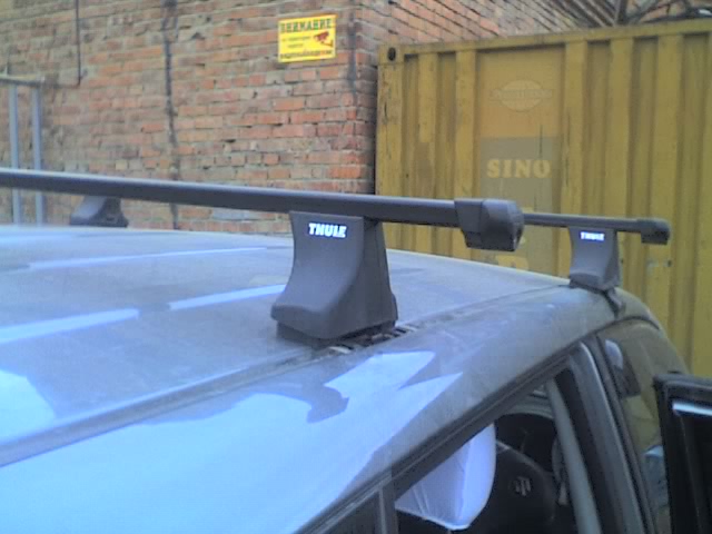

Фотки здесь вставлять очень даже можно.
Вот фотка с компа
она же по ссылке

Блин, что за невезуха....
Купил кит 1164. Начал ставить. Но не у магазина а уже у офиса.
Оказалось что в моих поперечинах недостаточные разрезы... - упоры получаются шире чем надо...
Ну палки и распилить можно.... но крепления все равно не нравятся - с китами 1164 упор багажника не в жесткуие водостоки (или что там на их месте) а практически в гладкую крышу. Продавец сразу сказал что грузоподъемность будет меньше чем при варианте крепления за дверной проем.

fraks, думаю что с грузоподьемностью все нормально, т.к. основная нагрузка ложится на ребро, а оно на мой взгляд довольно таки жесткое.
Не понял что за треугольные упоры для установки на поперечины имеешь в виду. Я взял упоры 750 и алюминиевые поперечины длиной 127 см (869 артикул), все идеально подходит друг к другу
фотки скину завтра, т.к. сегодня забыл дома фотик
Подозреваю, что тебе по каталогу дали поперечины длиной 135 см, они точно будут широковаты при установке на 1164 киты

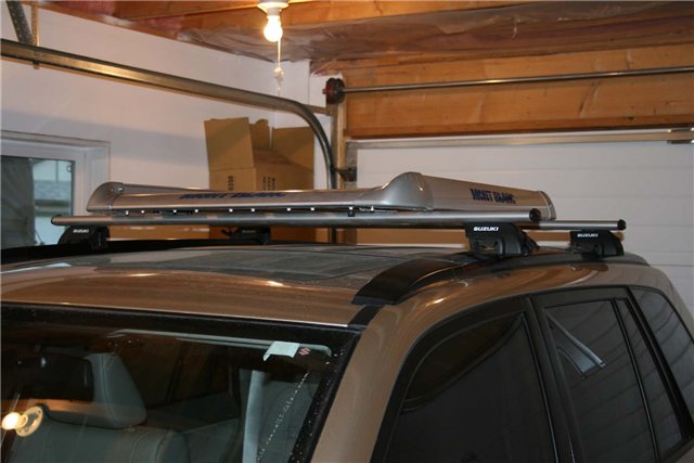

чуть по позже сфоткаю свой богажнк

не установлен, так просто поставил чтобы фотки сделать. Он на скорости свыше 130 свистит, поэтому я его использую только редко.
Есть еще дуги на крышу которые крепяться к молдингу и они вровень с крышой. Если найду фотку то выложу, делаются в Малайзии. Стоят порядка 100.
Кстити, этот Монтбланк фигня полнейшая, слишком маленький, но радость в том, что если найти профиль такой, то его можно удленить во всю крышу, очень легко собирается. Я вот никак не могу найти правильный профиль алюминевый для него тут. Еще что замечено многими ГВ в сев.америке, кроссбарс (дуги поперечные) иногда сами раскручиваются и можно их потерять. Также их легко "увести" с крыши, тк никакого замка предохраняющего их нет.
