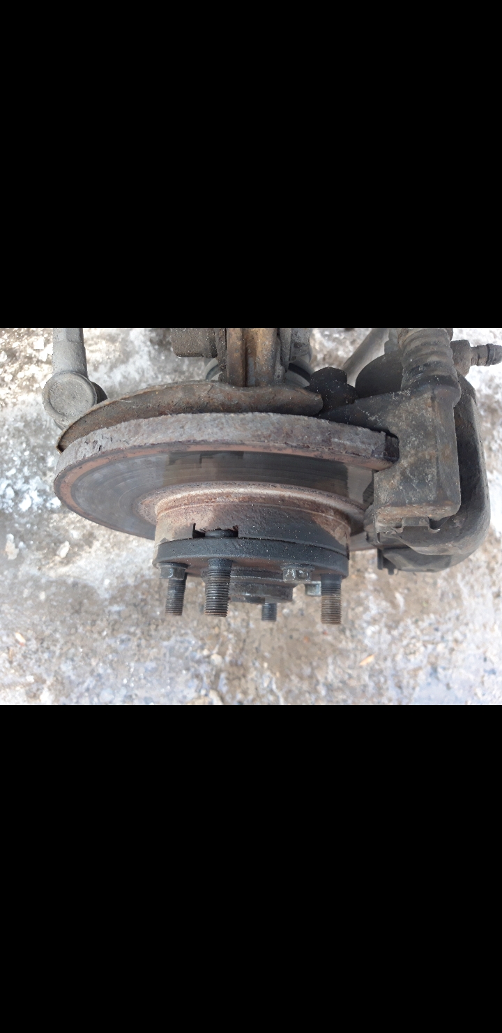

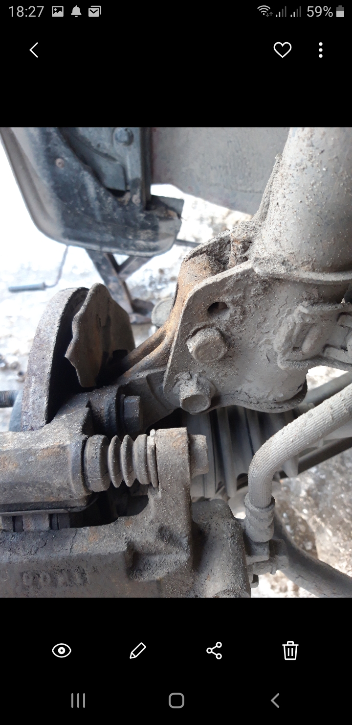

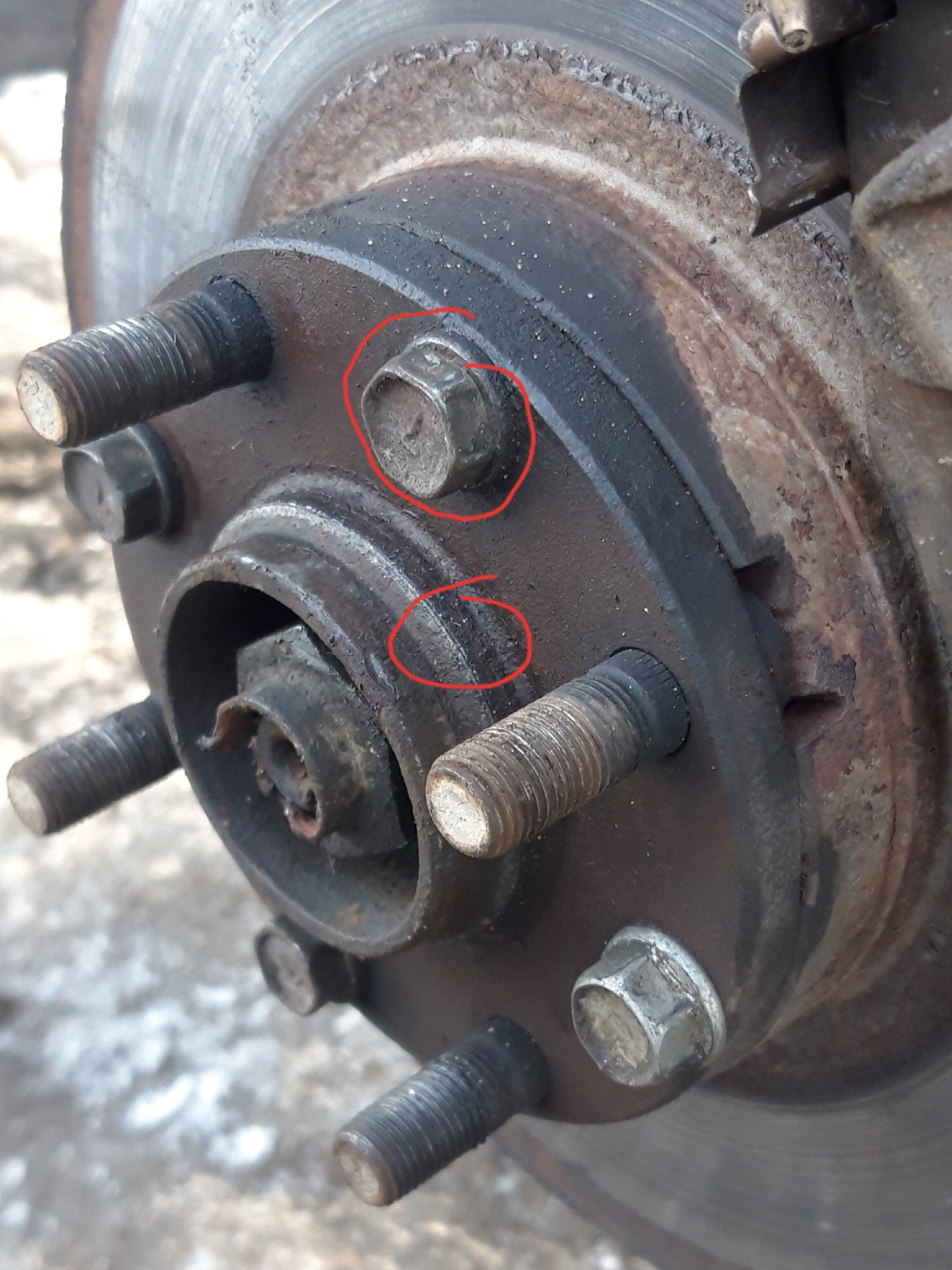

Мужчины доброго вечера. Подскажите пожалуйста диаметр пальца перднего супорта игнис 4wd 1,3 мкпп 2002г. Есть подозрение, что у меня наколхожено со ступицей бывшими владельцами, на диске поверх нацеплена проставка, с задней стороны торчащими шестигранниками от болтов, а диск для этих шестигранников пропилен тупо болгаркой(((

Начал потихоньку вникать...ступица у меня стоит родная, а диск тормозной наколхозили и установили под наружную деталь с напресоваными болтами, диск встать не смог т.к уперся в шляпки болтов, поэтому был и пропилен болгаркой., чтобы смог притянуться к фланцу. Вопрос: при этом колхозе им пришлось бы менять суппорт? Или родной суппорт с этими переделками всал?

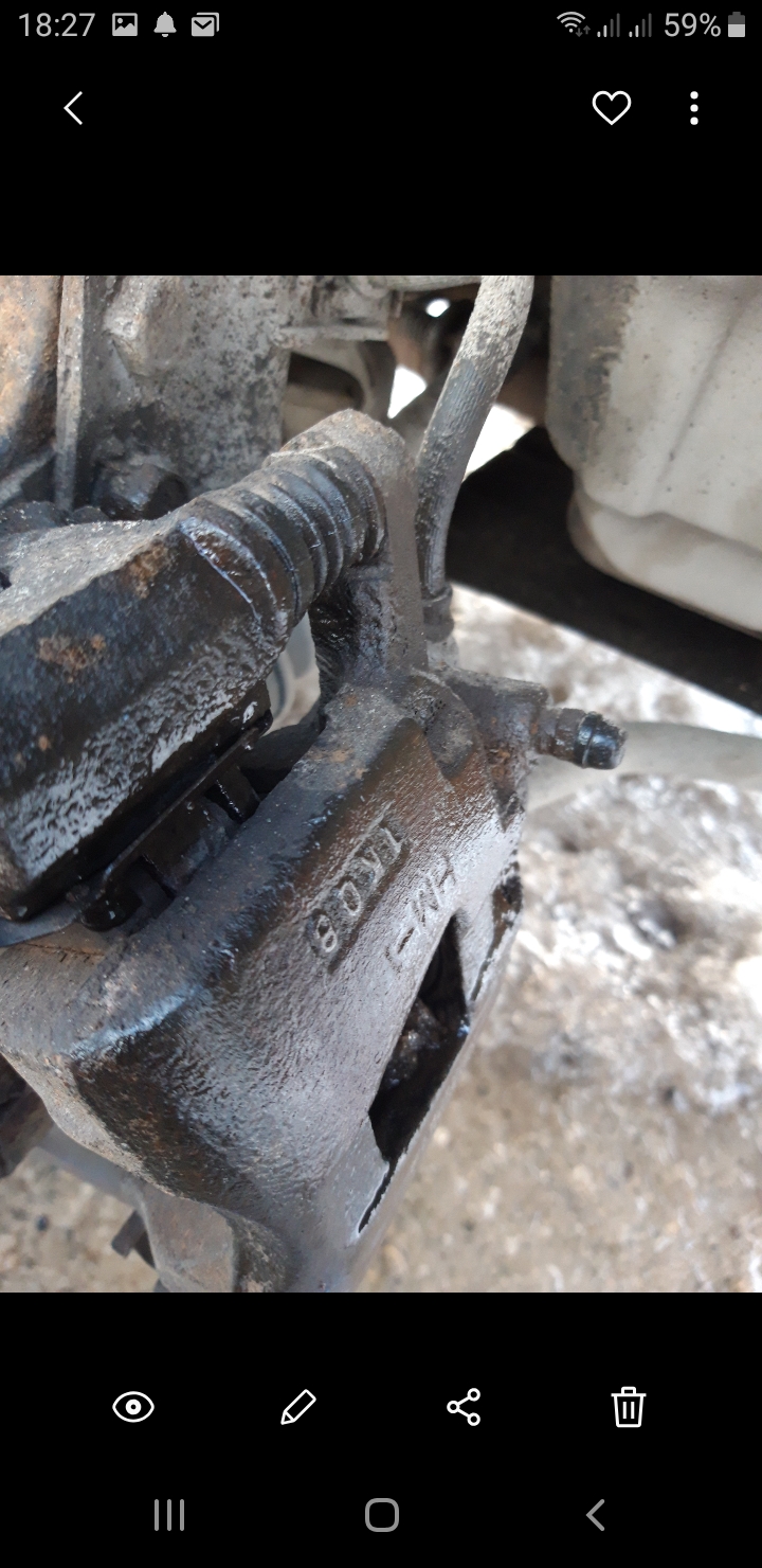

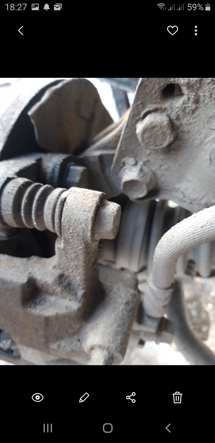

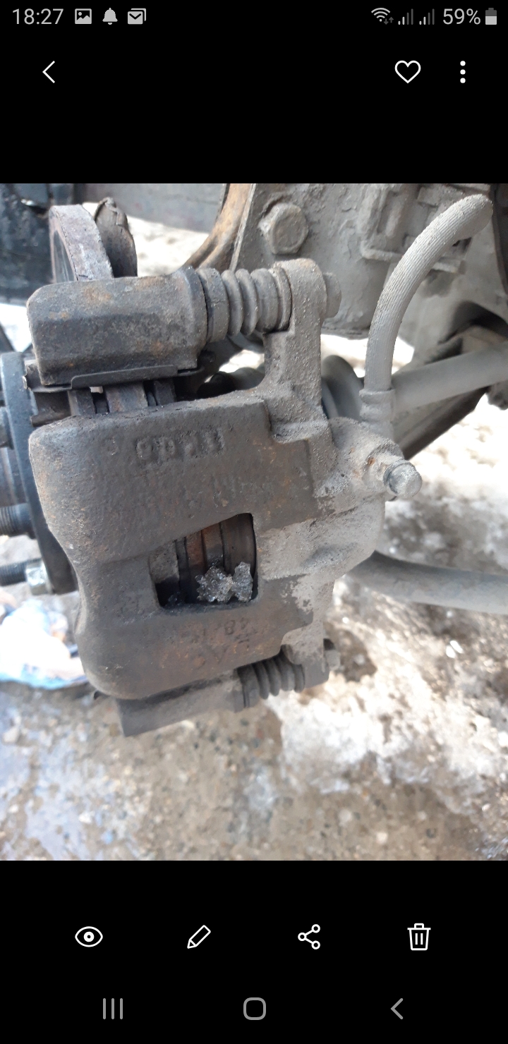

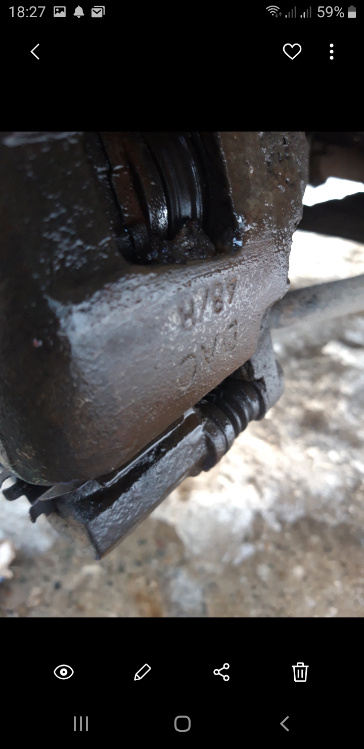

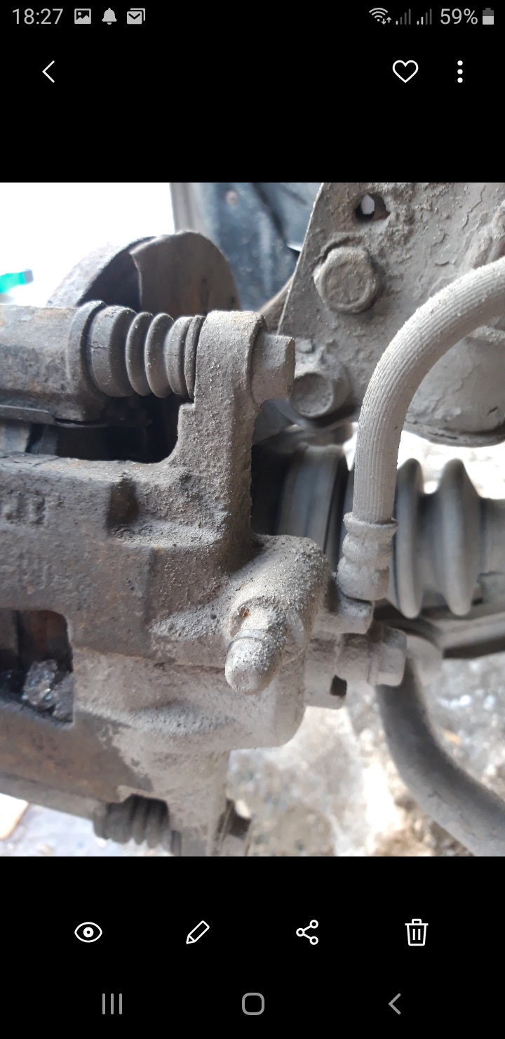

И еще...обратите внимание на надписи на суппорте...на наших такие стоят или это, что то инородное?

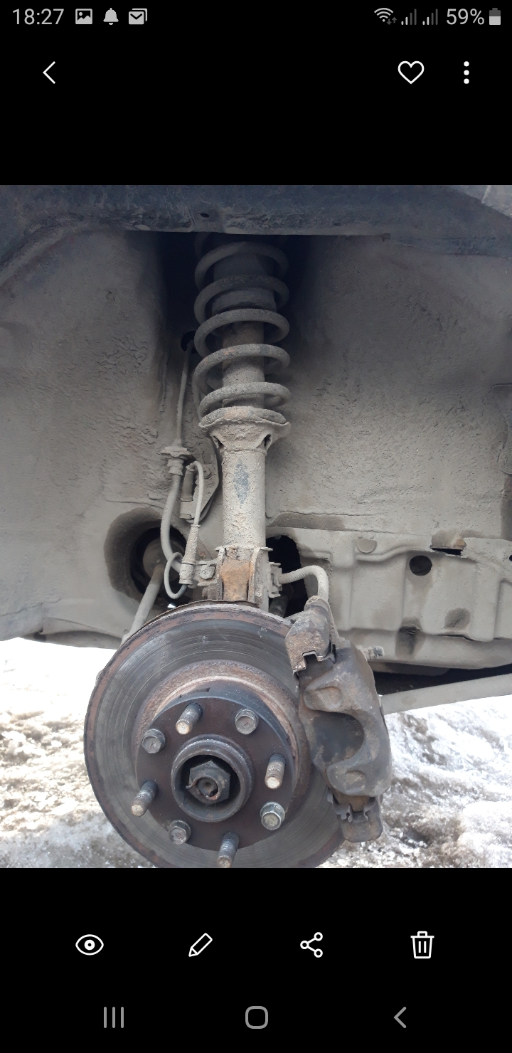

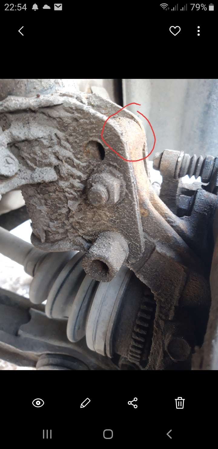

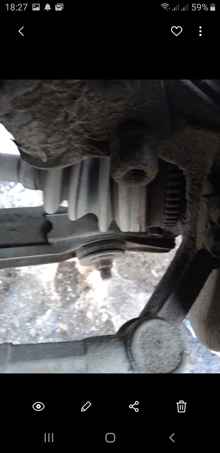

А кулак тоже похоже родной? Только дырка по середине не понятна? Зачем ее было сверлить и этим отказаться от родного отверстия? Что могло сдвинуться для развала-схождения?

И кулак Матизовский. Это тебе только кажется что родное отверстие подходит. Это мы уже проходили.
- один из болтов крепления кулака к стойке заменить на более тонкий. (тогда получится развал).

Хорошо...тогда вот эта лишняя часиь кулака если он матизовский для чего отлита? Для красоты? Я лично вижу, что кулак ровно встает в родную стойку если его верхную часть слегка сместить внутрь. Но тут колхозники предпочли сместить верхнее отверстие в сторону улицы и просверлить отверстие снизу. Для чего?
Сделай так как ты говоришь. И опусти машину на колесо. Увидишь что колесо стоит не вертикально. Сравни с задним. Это называется развал.

Все Дмитр понял. То есть межосевое расстояние отверстий матиза и игниса одинаковые, а они вместо того, чтобы поставить тонкий болт в родное отверстие предпочли тупо пересверлить? Так?

Межосевые отв кулака крепления к стойке я имею ввиду...пардон

Я то просто подумал, что если отверсие просверлено...то и крепление кулака к стойке матиз должно быть короче чем у игниса. А теперь понимаю, что одинаковые
Не факт.
У нас такая фигня случается когда люди по неопытности на венгерский Игнис покупают стойки от Круза. Один из штатных болтов не влезает потому что межосевое чуть другое. И ставят им на сервисе более тонкий болт. И на этом всё. Как получилось- так получилось. А развал при этом всё равно не правильный. Хозяин не видит что колеса стоят не правильно, пока я ему это не покажу.

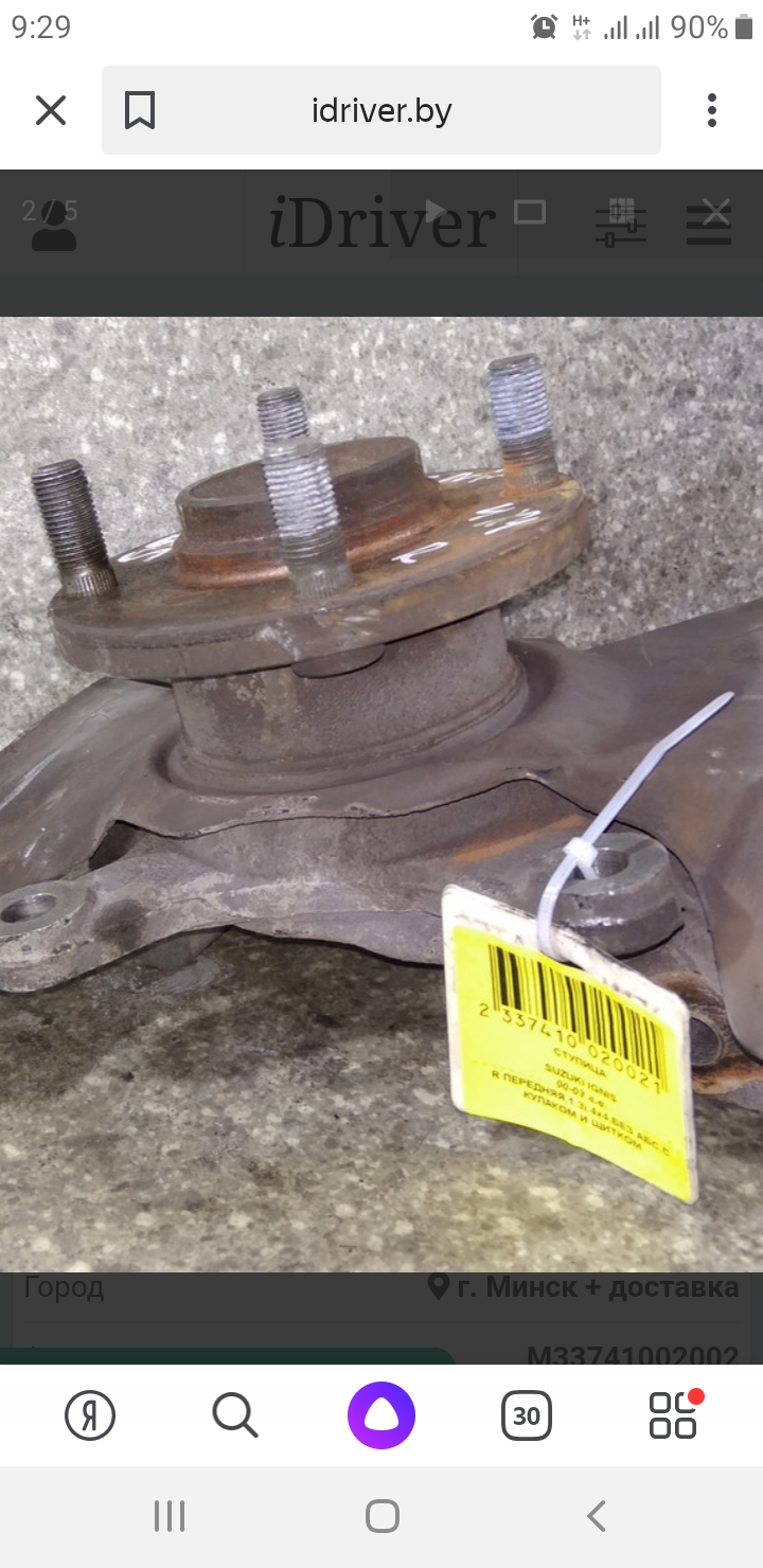

Видимо там не влез предыдущий по толщине болт. Развал никак не получался.
Посмотри на фотку. Там никакой болт не влезает если не двигать кулак относительно стойки.

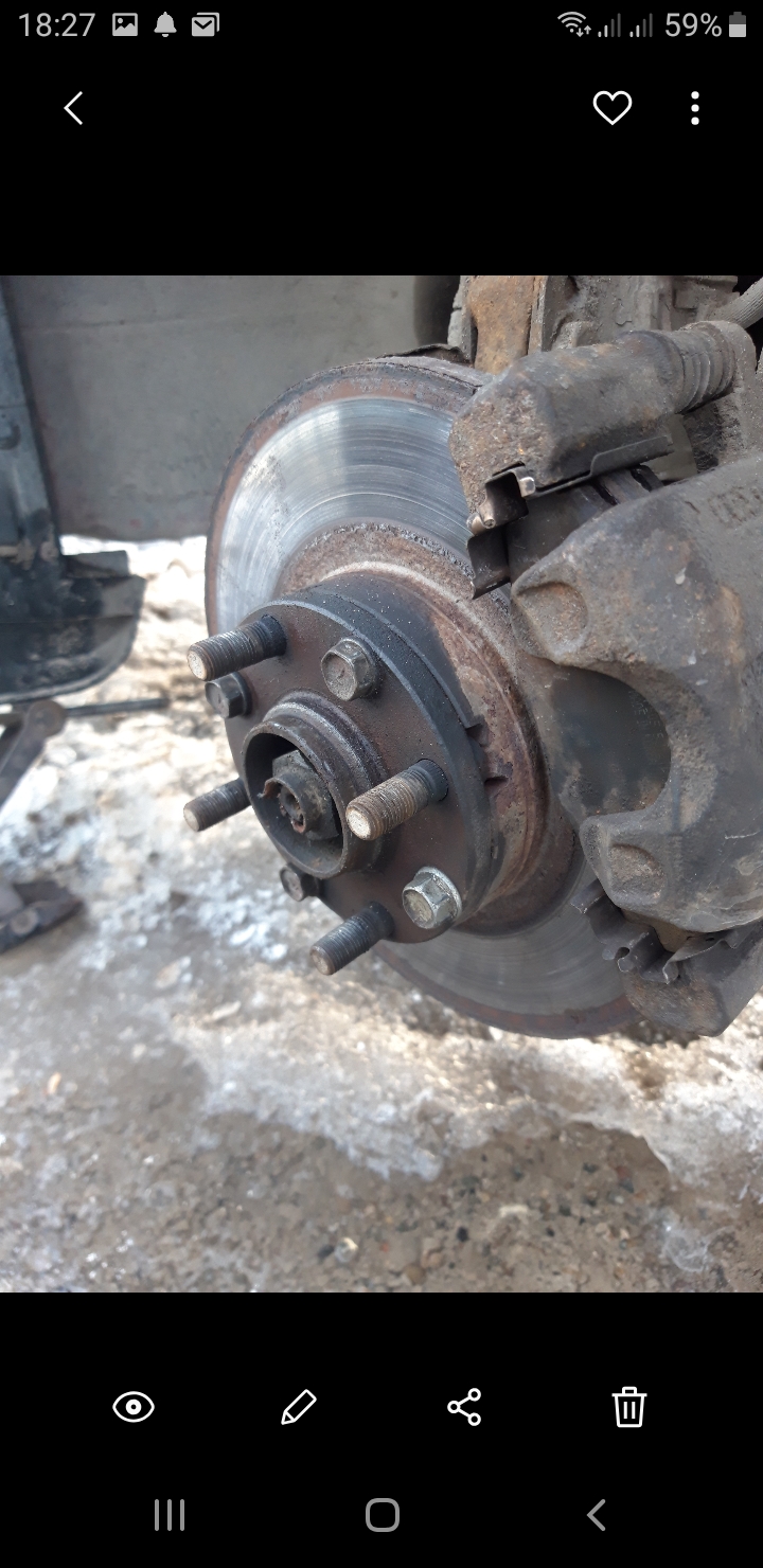

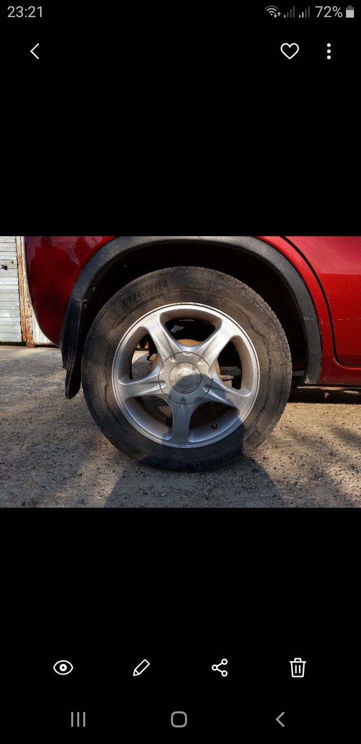

Хорошо Дмитр, на этом колхозе, я уже год отъездил, вроде все норм было. Но диски которые мне воткнули с китайского джилли были уже квадратными. Меня это слегка напрягает на скорости более 90км/ч. Вопрос: если я сделаю потайными болты те что притягивают мою нынешную ступицу к диску (тормозному), проточу на ступице лишную ступеньку на ступице с 60мм под посадочное отверстие штампованого диска. Имеет право быть такя переделка в принципе?

Это я понял. Если сместить верх кулака к стойке, получим обратный развал...
И еще вопрос: кулак матиза и ступица парятся разве? Или тупо подшипник подбирали?
Вообще так крепить тормозной диск стрёмно. А если еще потайные болты, которые невозможно так сильно затянуть.
Если уж заниматься мазохизмом дальше, то правильнее будет сделать проставочную шайбу на ступицу толщиной с эти шляпки с вырезами (отверстиями) под них. Все равно здесь у тебя не хватает толщины штатного тормозного диска.

Стремно-это не красиво в вашем понимании или опасно?
Я понимаю, что это вме мазохизм, но вам то известно во, что выльется переделка в сток если брать все запы с новья))), а брать бу у непровереных людей, это как кота в мешке. Особенно суппорта.

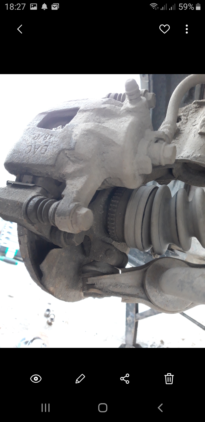

От свифта? Мне идут? Ооо, рахмат великий! Буду заказывать.

От Свифта в кузове HT51S. Доставка кусачая получится.
