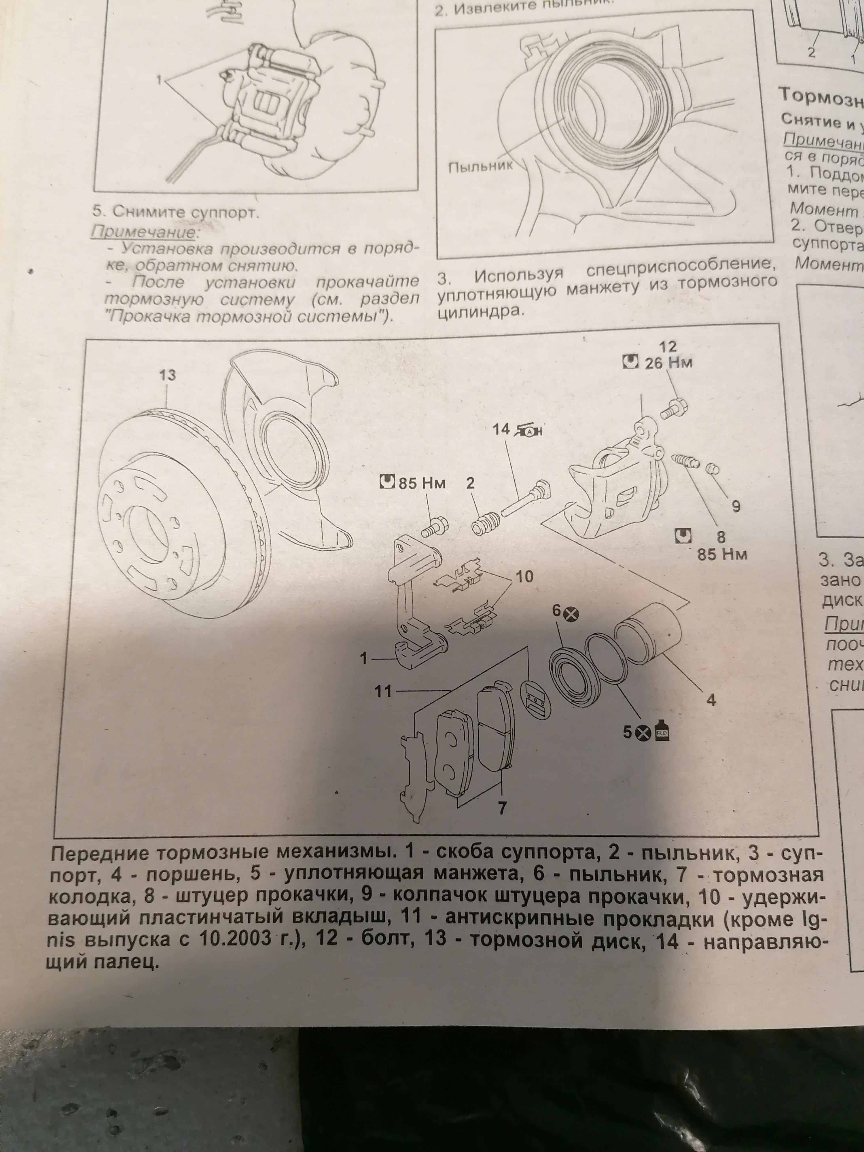

eGven
5 Июнь 2012
80
тобольск
IGNIS 2wd 1,3 2007
ставили между колодками и суппортом полированную нержавейку, которая сильно облегчала ход колодкам.
это про деталь номер 10 ? да, нет там такой детали
ALI
22 Май 2006
268
Да, именно такая хрень. Я обращался к официалам по гарантии, что машина не едет и расход по трассе под 12 литров. На что они ответили, что это нормально, может и 15 жрать. Дебилы, блин. Потом сам разобрал и увидел, что колодки просто клинит. Спилил напильником. Когда купил новые как-бэ оригинал, то они оказались тоже большими как и с завода. Теперь ставлю NiBK. Они по длине чуть меньше и вставляются руками, без напильника. Цвет - фиолетовый, не скрипят.
