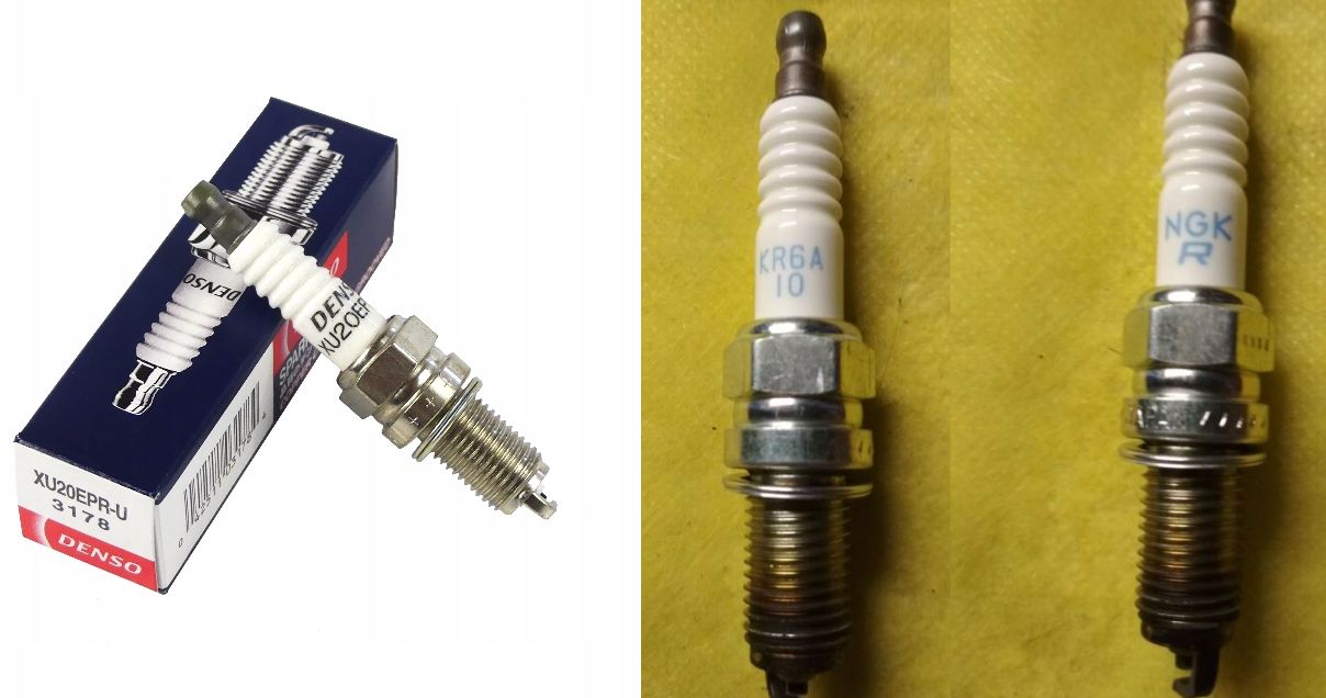

Есть подозрение на свечи. Попробую поставить иридиевые. Говорят помогает. Отпишусь.

Какая модель свечей на 102 сильном моторе? Пошел на сайт Денсо, но по марке м модели предлагает только мотор 1,3, 1,5 нет.

Всё руки не доходят. Хотел поставить иридиевые, но отговорили аргументируя выходом из строя катушек... Что думаете? Могут катушки отъехать от иридиевых свечей?
Задумчивый
22 Октябрь 2020
Сузуки эскудо TD52W,j20a 1998гв
По-моему, из-за иридиевых свечей катушки пострадать не могут.
