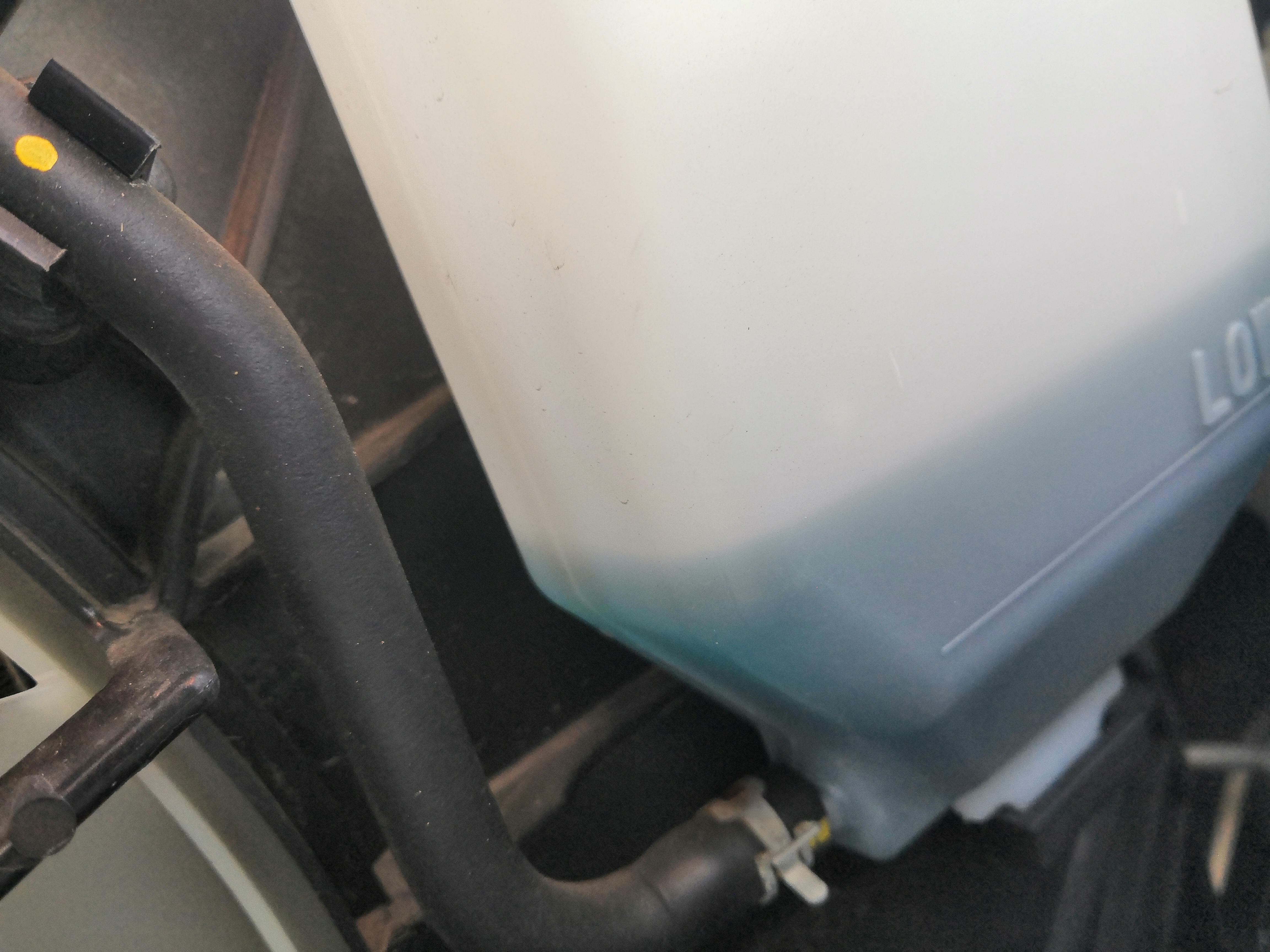

Ребята, посоветуйте,какой антифриз купить и долить в бачок?
Нужно ехать на дальняк.
Машина 2018гв,пробег меньше 15тыс,2wd,автомат.Покупал в салоне новую.
Что было залито на заводе - тайна. Есть, думаю, смысл долить:на холодной матчасти-ниже мин. отметки.
След.ТО - январь.
Что же долить всё-таки? Думаю, поллитра антифриза хватит.

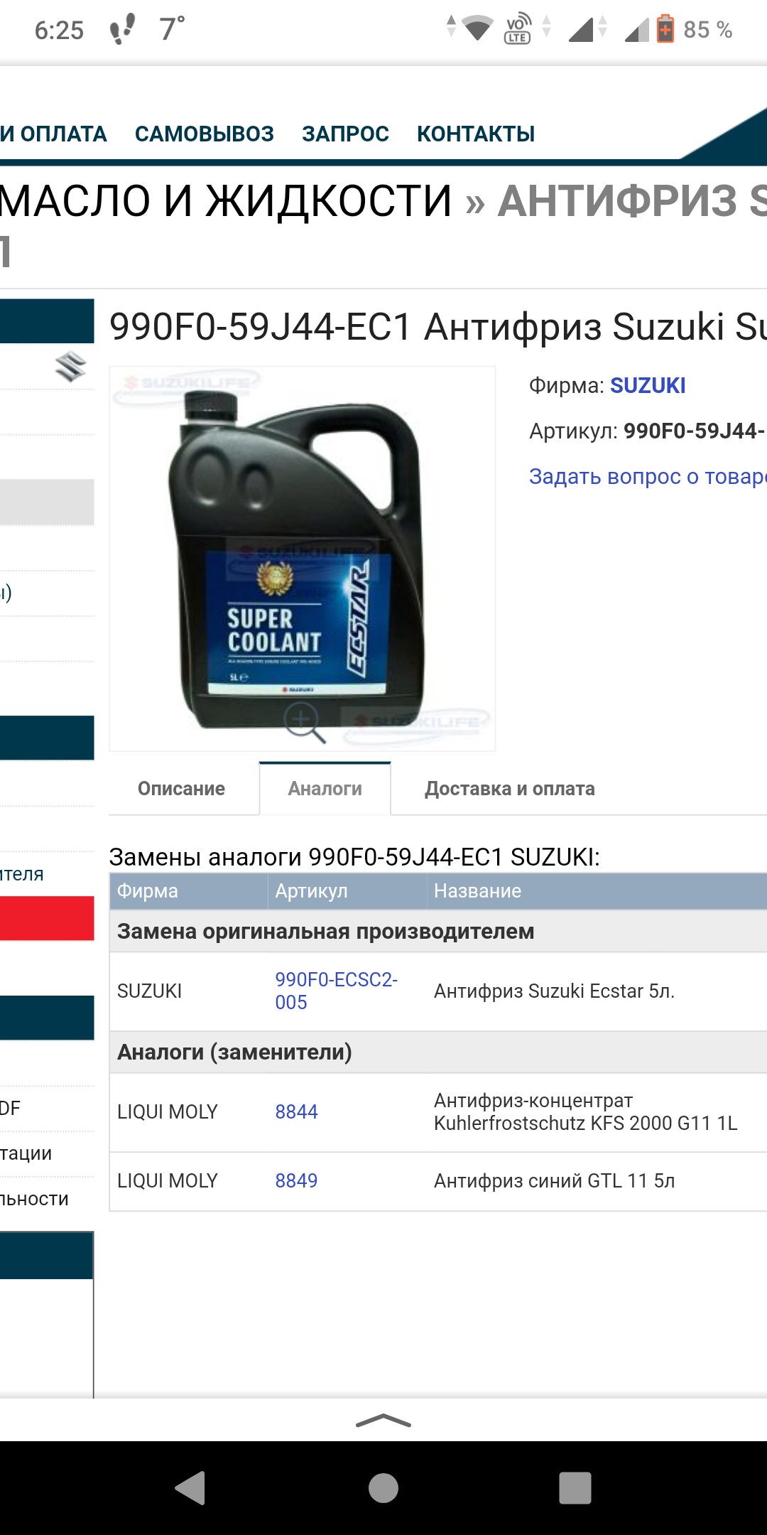

Такой залили на ТО3
Игорь Басов
29 Март 2020
571
199
Россия, Кострома
S-cross, 1.4, 4wd, GLX
На ТО дилер накосячил и не выгнал полностью воздух из системы охлаждения. Пришлось доливать, дилер сказал при смене заливали Ликви моли, в магазинах по наличию был только подобный концентрат. В итоге взял по наличию отечественный то ли Феликс, то ли Дзержинский «для японских и корейских Двигателей». Для начала капнул чуть - в осадок не выпало ничего(да и в принципе не должно, химия одинакова), потом просто долил граммов 50. В итоге залил граммов 200.
