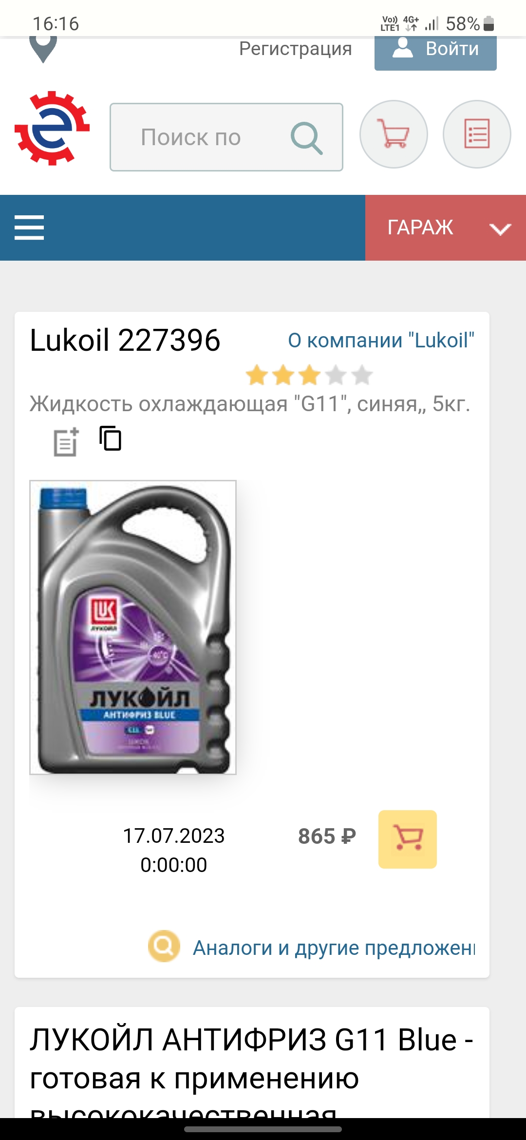

Точно нет, G-11 не подходит.
Вот у меня тоже по нему сосмнения. G11, вроде как не может быть супер лонг лайф. Но дилеры, ...ки, льютG11 по конским ценам (мне в том году G11 частичной заменой залили)
Сделал запрос на синтек и TCL. Синтек отписался, что ни на тойоту ни на Сузуки у них нет антифириза. Жду ответ от TCL
