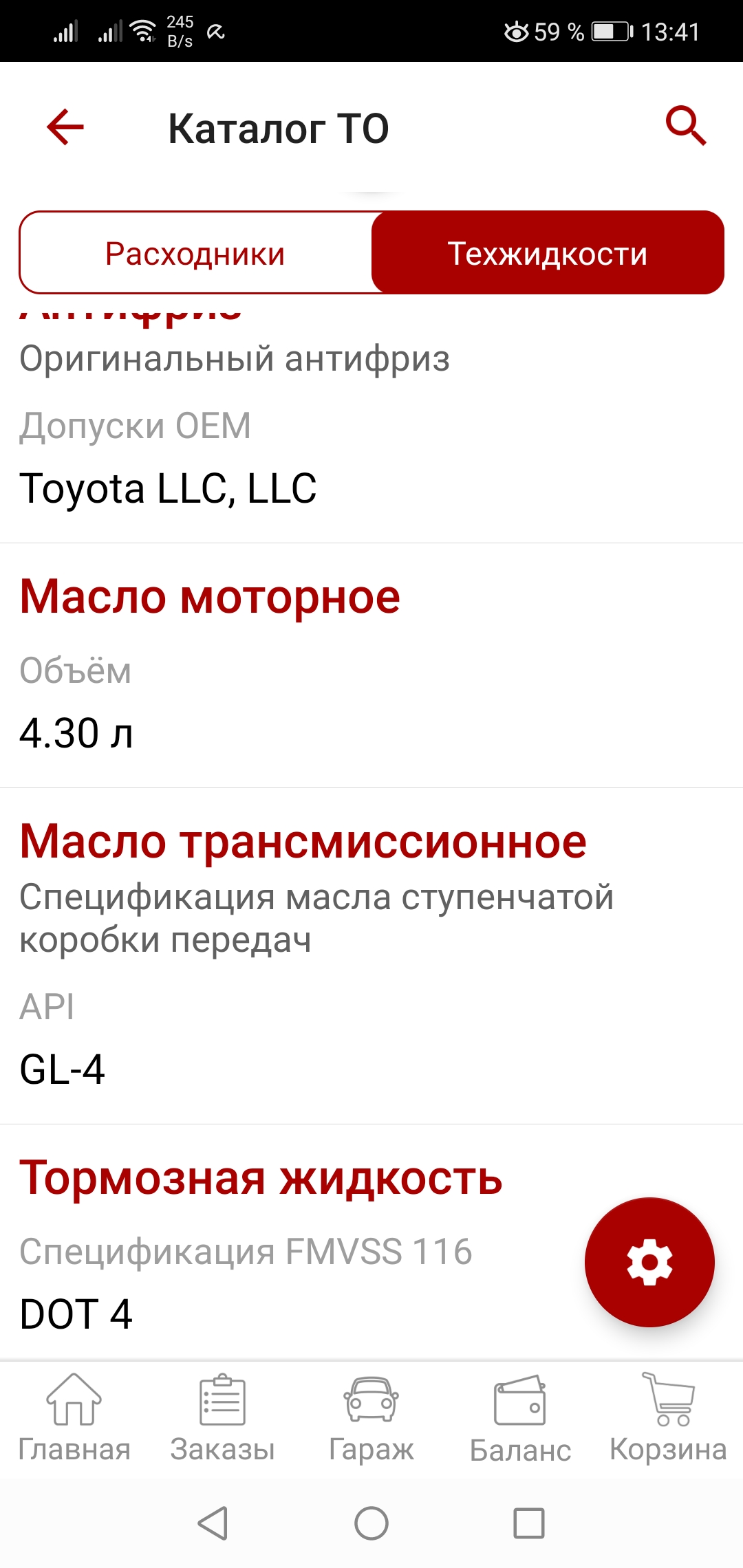

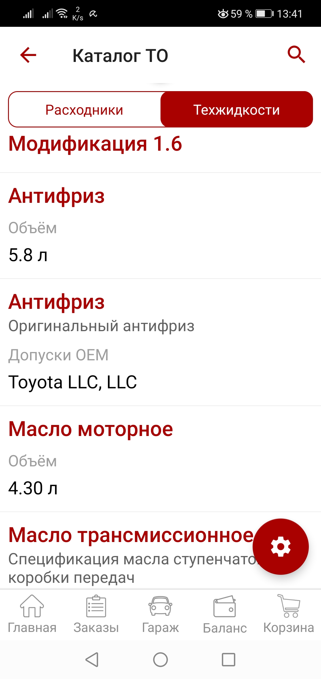

Привет!
Ребята, а нет ли воедино собранных данных по замене всех расходников в нашем авто? [Срок замены и количество заменяемого продукта?]
Вот что предлагает олин известный дилер (т. е. , продавец-спекулянт в хорошем смысле этого слова))
Может, кто представит более расширенный вариант?

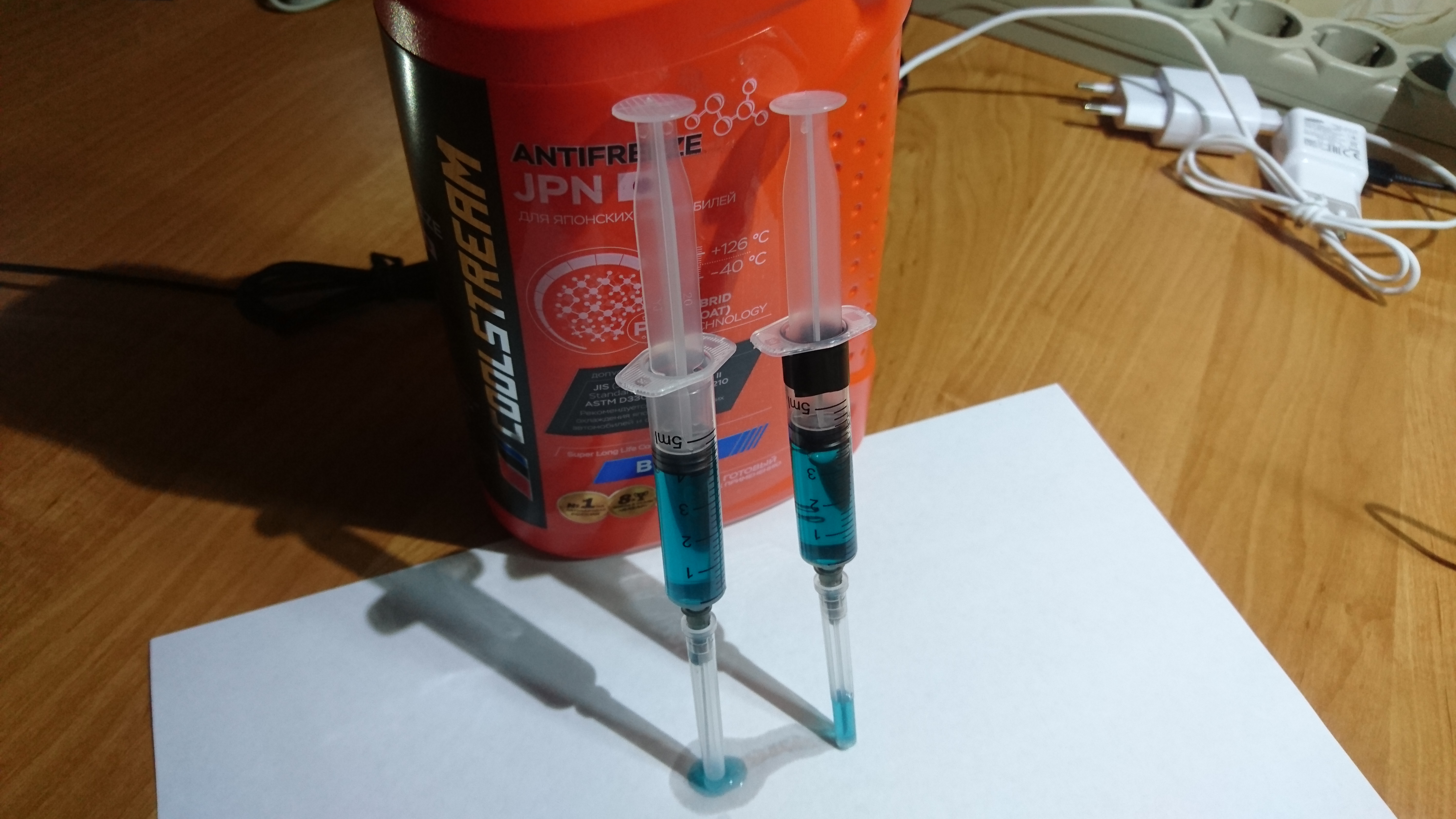

делюсь наблюдением ) ,вобщем с горем пополам нашел кулстрим блю,думал уже заказывать придется и решил ради общего интереса набрать в шприцы охлаждайки из бачка машины и из канистры итог такой что цвет один в один,как родной,ну если совсем капризничать и приглядываться на лампу то можно заметить что тот что залит в машине имеет оттенок чуток темнее,а востальном полностью идентичен,не знаю как по составу,но по цвету все сростается и что бы уж эксперимент был до конца смешал оба,пока осадка никакого нету,посмотрю еще завтра как будет......из машины в шприце с черной изолентой(синей не было)),а шприц без изоленты наполнен из канистры,думаю можно смело доливать этот кулстрим и не париться.

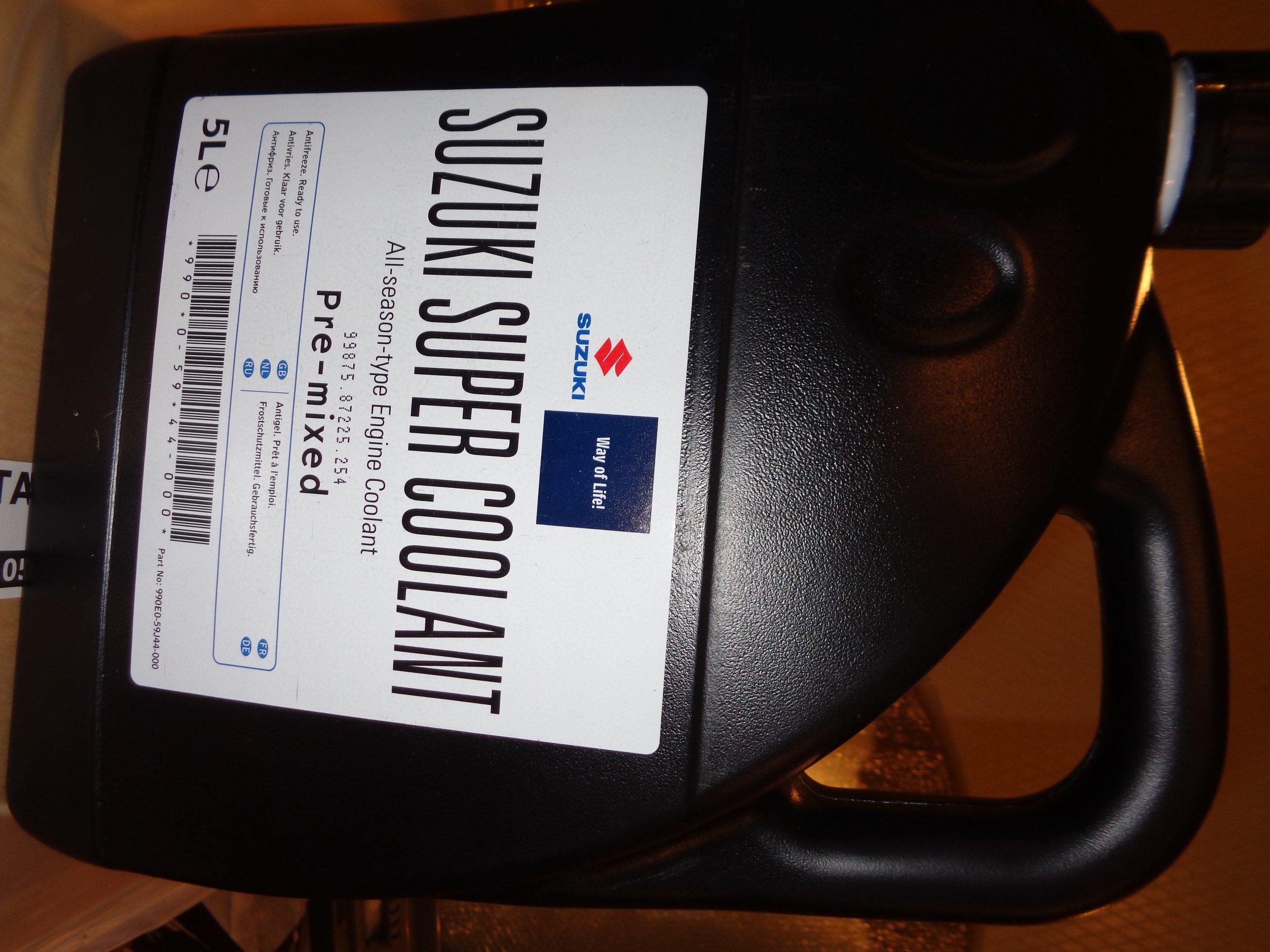

Полностью менял на 30 тысячах на 990F0-59J44-EC1 SUZUKI вот такой антифриз.

Нет. Ничего пока делать не надо. Если залили llc, то следующий раз вы также меняете на llc, хорошо подходит для этого общедоступный nissan 248, производится в Бельгии Arteco.
Для Сузуки Arteco делали хороший антифриз при большом парке этих машин в Европе, номер запчасти прочитаете на фото:
Сейчас не особо актуально стало, количество машин этой марки уменьшилось, часть авто постарело, многие стали использовать продукцию Basf.
