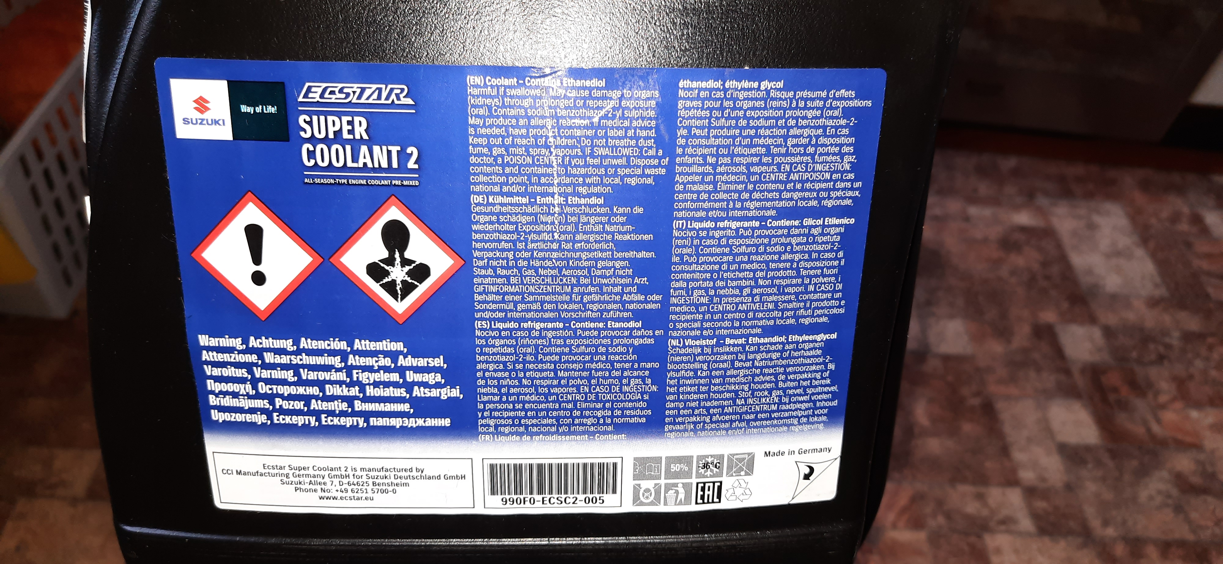

У нас замена раз в 20000 км. Я менял на антифриз ecstar super coolant 2 G11. Посмотреть вложение 203341
А кто сказал, что он G11 в том виде, как мы привыкли? G классификация справедлива только для продукции Basf. В крайнем случае он может быть Low Silicate Formula.
Закон простой: для современных японок используют карбоксилатные органические кислоты в качестве основного ингибитора коррозии!
Смотрите таблицу Basf: https://a.d-cd.net/be675ecs-960.jpg Японские рекомендации тоже с упором на карбоксилатные, но в Японии они синие.
Использование силикатов в Европе последние годы не приветствуется.
Нашим дилерам очень хорошо, когда владелец каждые 2 года будет приезжать на ТО с заменой ОЖ на силикатные старого образца, а потом ещё замена радиаторов засорившихся в копеечку встанет.
Разве не в 45 тыс.?
Если G11 силикатный лить, то придётся чаще :) но сдаётся, что основа Экстар скорее всего LLC современная карбоксилатная, согласно японским требованиям.

Рекомендовано. И написано - разработано Сузуки, значит льем.
Как и масло Ecstar 5w30.
Меняю раз в 5000 и все Ок
Про LLC не скажешь сразу. Спецификации нет на данный антифриз.
Одно радует, он с приставкой - 2,

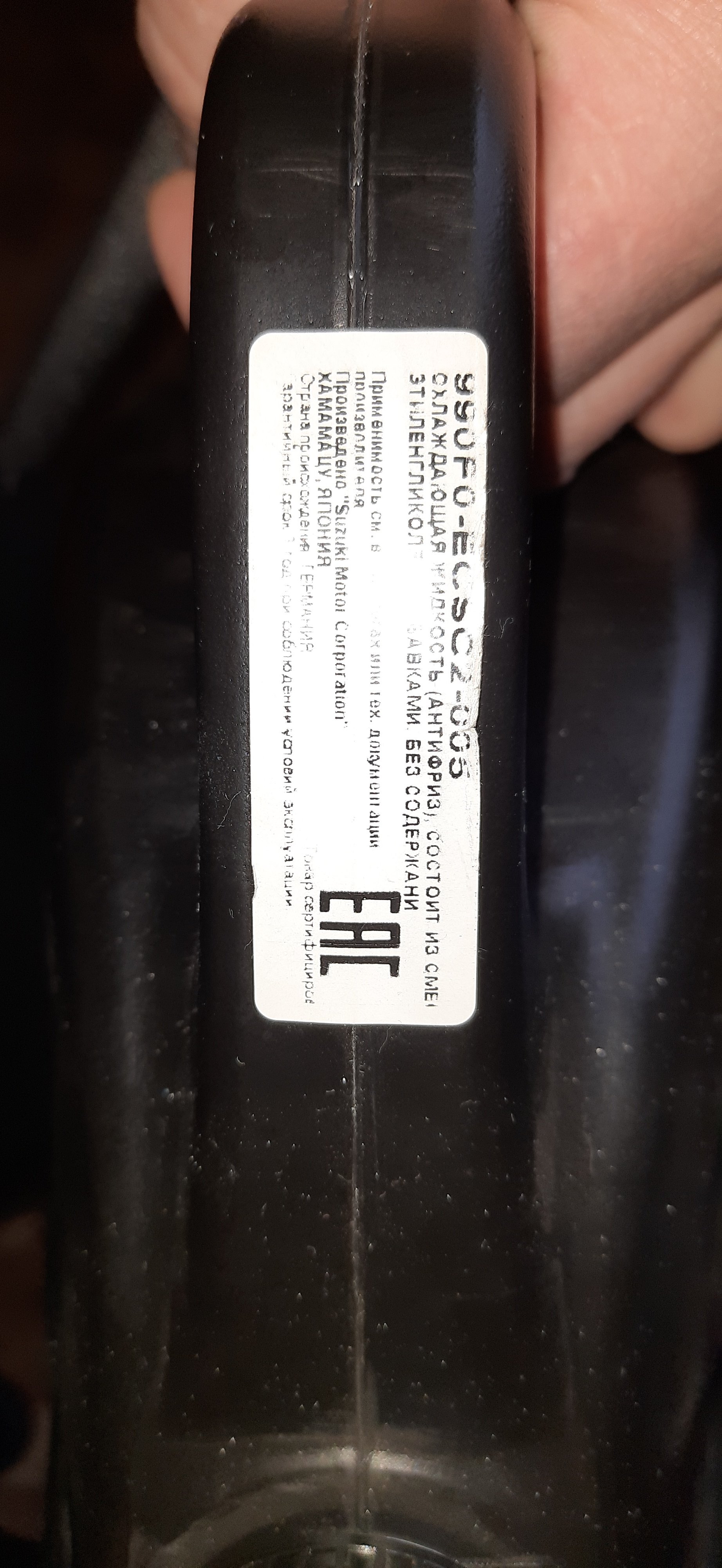

Цитата с сайта Ойл-клуб:
Далее был найден такой вариант - 990F0-ECSC2-005 - на канистре уже идет надпись SUPER COOLANT 2 и на профильных форумах пишут, что это равнозначная замена предыдущего артикула. Опять же вопрос - что по составу? По логике это тот же самый SLLC карбоксилатный, возможно в составе есть фосфаты, но точно нет силикатов.
Реакции: Полковник
Значит можно не переплачивать, а покупать такой же Ниссан 248, состав одинаковый, пр-ль Артеко, упаковки похожи, есть по 5 и в литровых.
