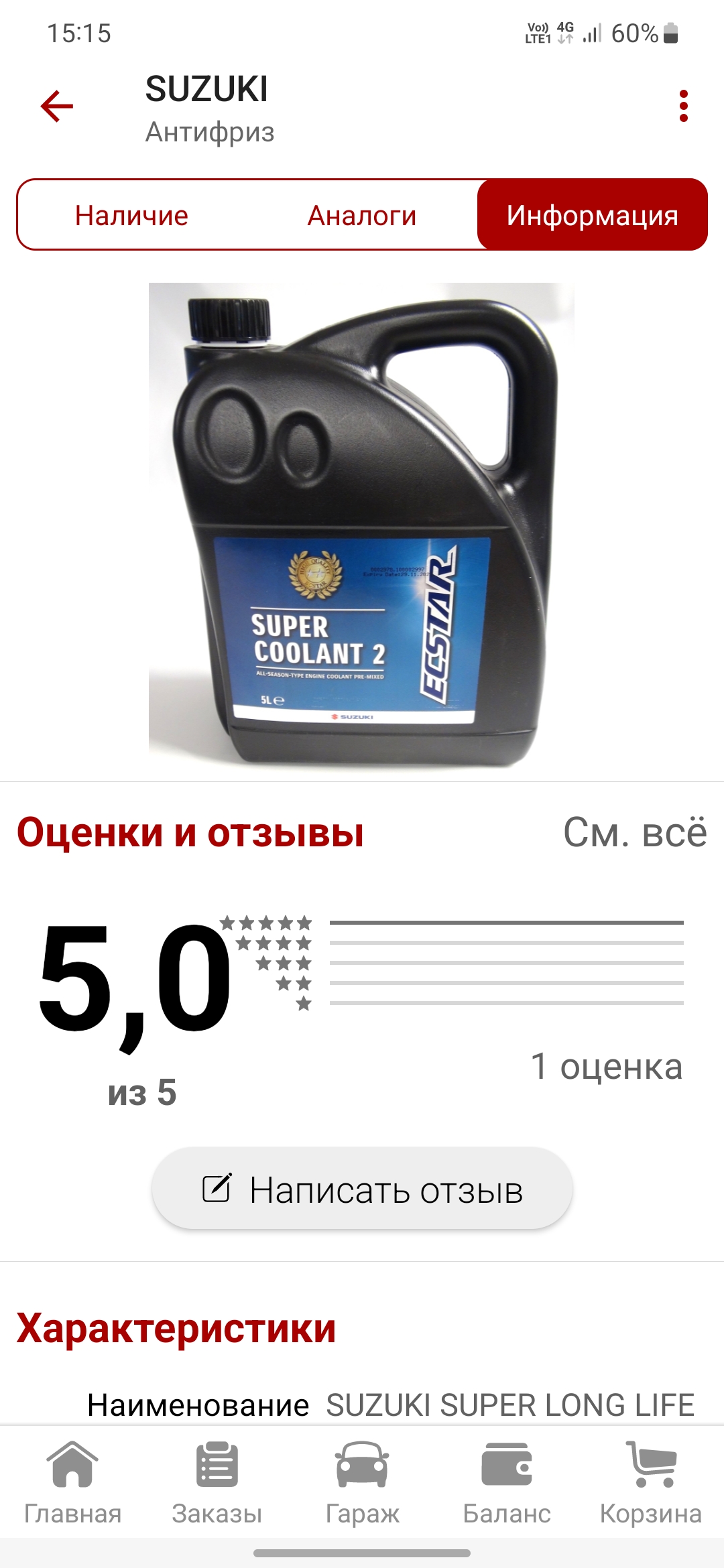

Ну значит нет. Они так то правильно ответили: в рекомендациях нет ни моделей Сузуки, ни моделей Тойота. Их одобрение и рекомендация денег стоит, поэтому каждый принимает на свой страх и риск. Если опасаетесь: чтобы не думалось купите оригинал Сузуки(заодно оригиналы масла в двигатель, коробку и редукторы...).

Вот есть в продаже который нужен, как говорится скупой платит дважды.

И знаете, я скупой! Готов заплатить трижды по 782рубля, но не покупать за не полные 6000 рублей. Тем более, что понимаю равноценность содержимого. Но убеждать и спорить - не моё.
