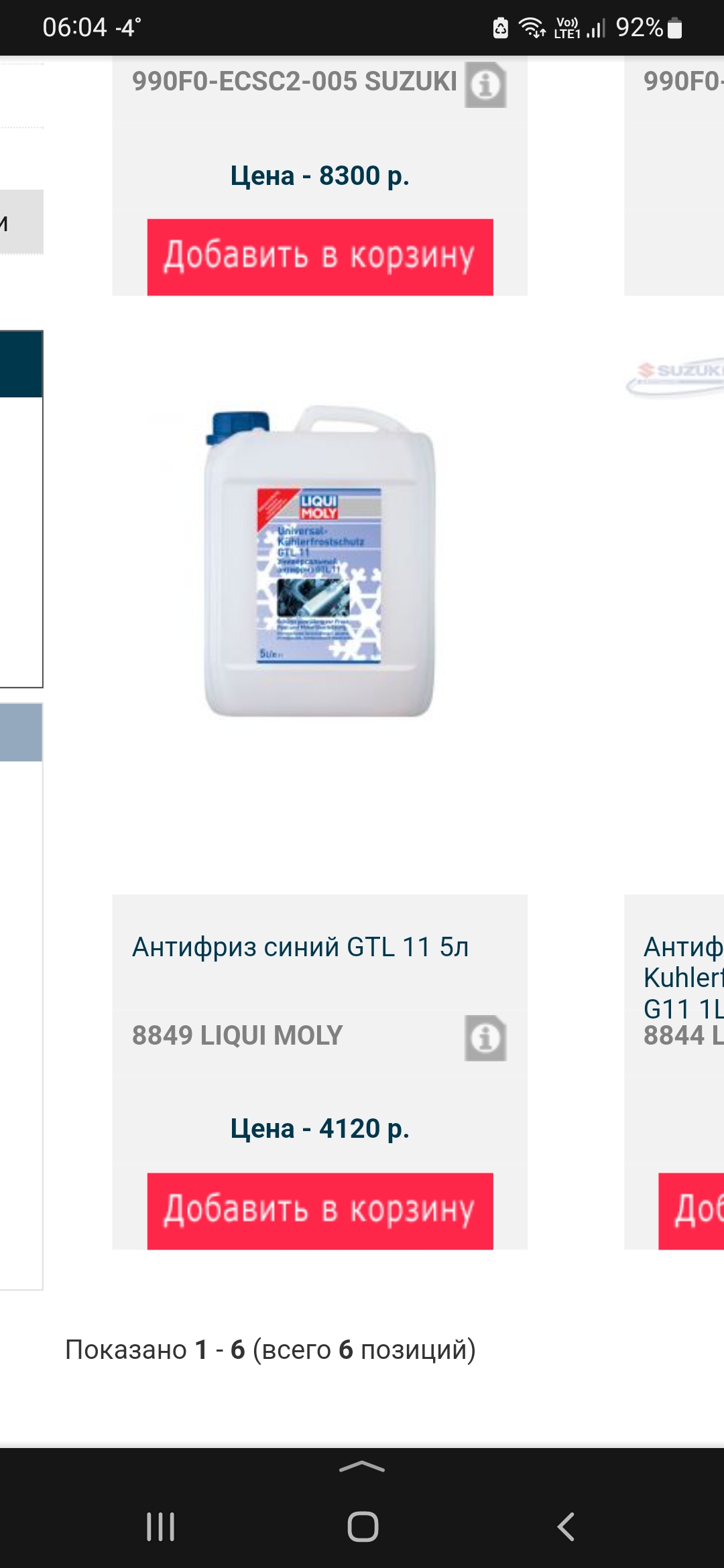

Выписал себе все артикулы. Вопроса два осталось. Если я хочу слить весь залитый с завода антифриз и залить просто новый, то какие именно антифризы мне подойдут? И если я проверю рефрактометром ОЖ, и решу просто долить чуток(сейчас уровень приблизился к минимуму), то какой можно взять для таких целей. Судя по всему это будет для двух вопросов одни и теже артикулы, только вот какие?)

я как раз ликвимоли вычеркнул из списка. или зря? Уже запутался он подходит или нет? он же G11. Или блин это не тот G11, что нам не подходит?
Выше, на предыдущей странице все подробно расписано, G11 однозначно не подходит. Если синий(SLLC), то подойдет Coolstream JPN BLUE если зеленый(LLC), то FELIX JDM.
Это полный аналог антифриза suzuki ecstar long life 2, который заливали на ТО у официалов. Только цена отличается минимум в 2 раза. Судя по информации с оил клуба это XLC.
