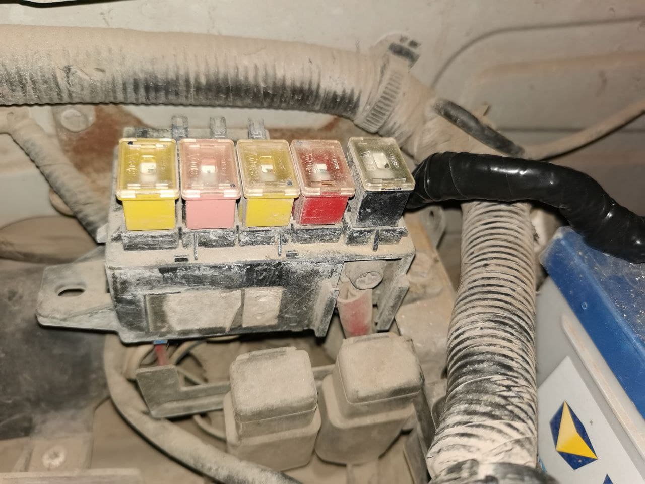

В общем закупил деталек (релюху с колодкой, предохранитель с держателем, клеммы нужные). Осталось понять куда что врезать.
Пока не дошло..
зы. вот еще момент - вчера не заводилась, попробовали прикурить от соседской Гранты - сразу завелась.
Напряжение на АКБ в районе 12.3 обычно. Чот маловато, да?
Пока не дошло..
Если вкратце, то нужно, чтобы на втягивающее 12 вольт шло через релюшку, а не через ключ. То есть, на провод, идущий от ключа к втягивающему ты вешаешь в разрыв реле управляющими контактами, а силовыми контактами этого же реле соединяешь 12+ от аккумулятора через предохранитель и плюс втягивающего.
https://suzuki-club.ru/threads/54567/#post-958787

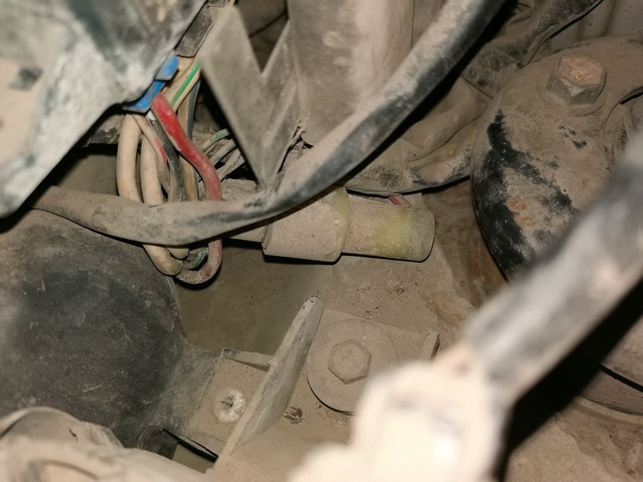

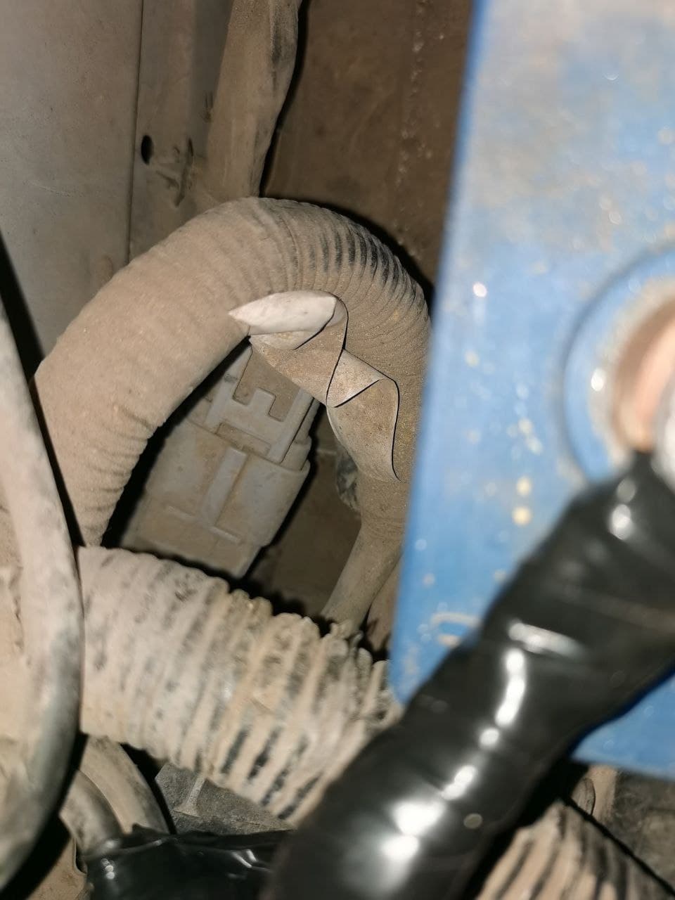

Я еще в ноябре 2020 года в пост #2 этой темы давал решение проблемы, к тому же со схемой, чего уж тут непонятного...
Я по тому посту и хочу сделать, но не нашел у себя где эти места, куда надо врезаться. https://suzuki-club.ru/threads/54567/#post-959154
У себя не вижу таких разъемов.
зы. В автоэлектрике чайник я. Паять/обжимать умею, но надо четко понять что и куда.
У меня тоже их нет. Поэтому расписал универсальную схему из рисунка ув. nikon.
Не можете сами — лучше обратитесь к автоэлектрику.

Кстати у меня есть автозапуск. Возможно кто-то ковырялся уже.
Я нашел вроде тот разъем (фото 1):
Но там только один провод из трех (центральный) и он идет на какую-то круглую хреновину (фото 2):
На фото 3 - общий вид блока предохранителей, как я понимаю клемма с болтом под 80А предом это +, куда можно прицепится?
Не надо никуда врезаться. Ставить реле по схеме из моего поста, всё! Был случай, когда после врезки появлялась ошибка по цепи стартера.
