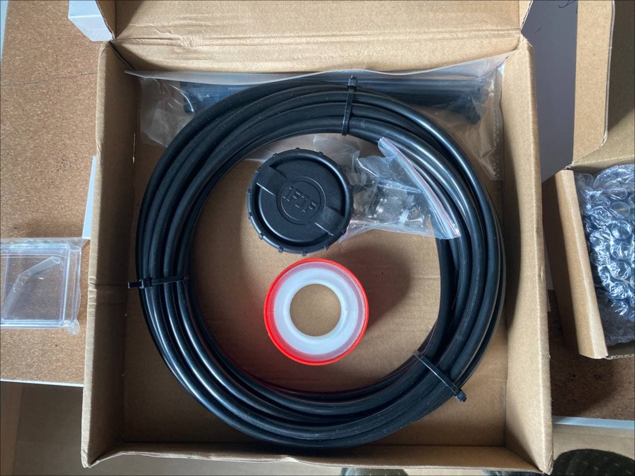

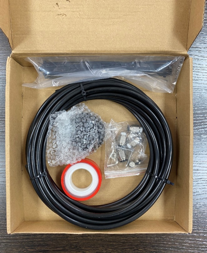

Выводы сапунов отличного качества (по внешнему виду): материал тяжёлый, надежный. Положили даже запасную заглушку (из нужно 2, но лежит 3), видимо на случае если она потеряется, так как очень маленькая. Рассчитаны они на 2 агрегата. Осталось только поставить и спать спокойно, пока Джимни в Краснодарский озёрах на дорогах чилит в лютых пробках.

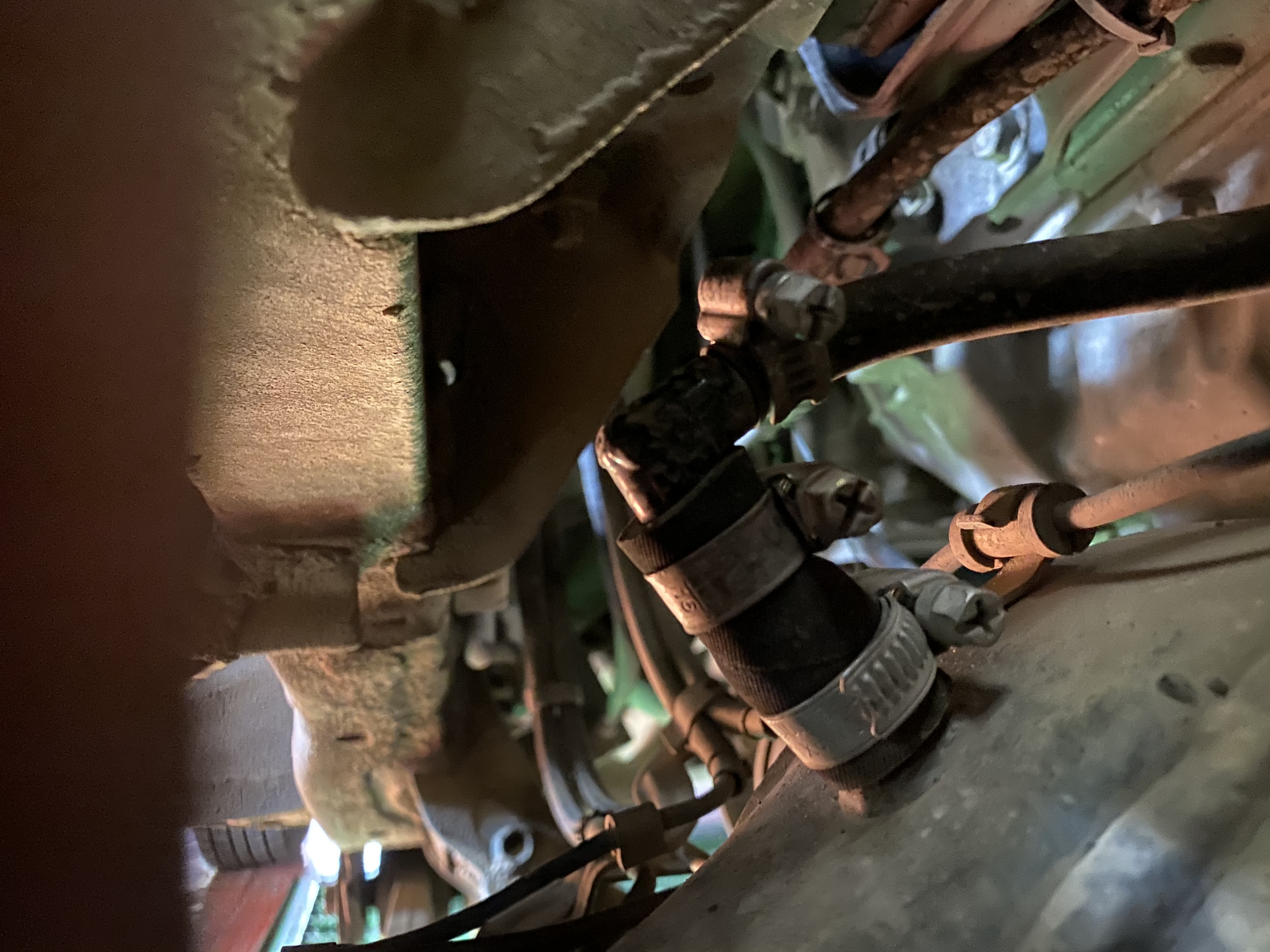

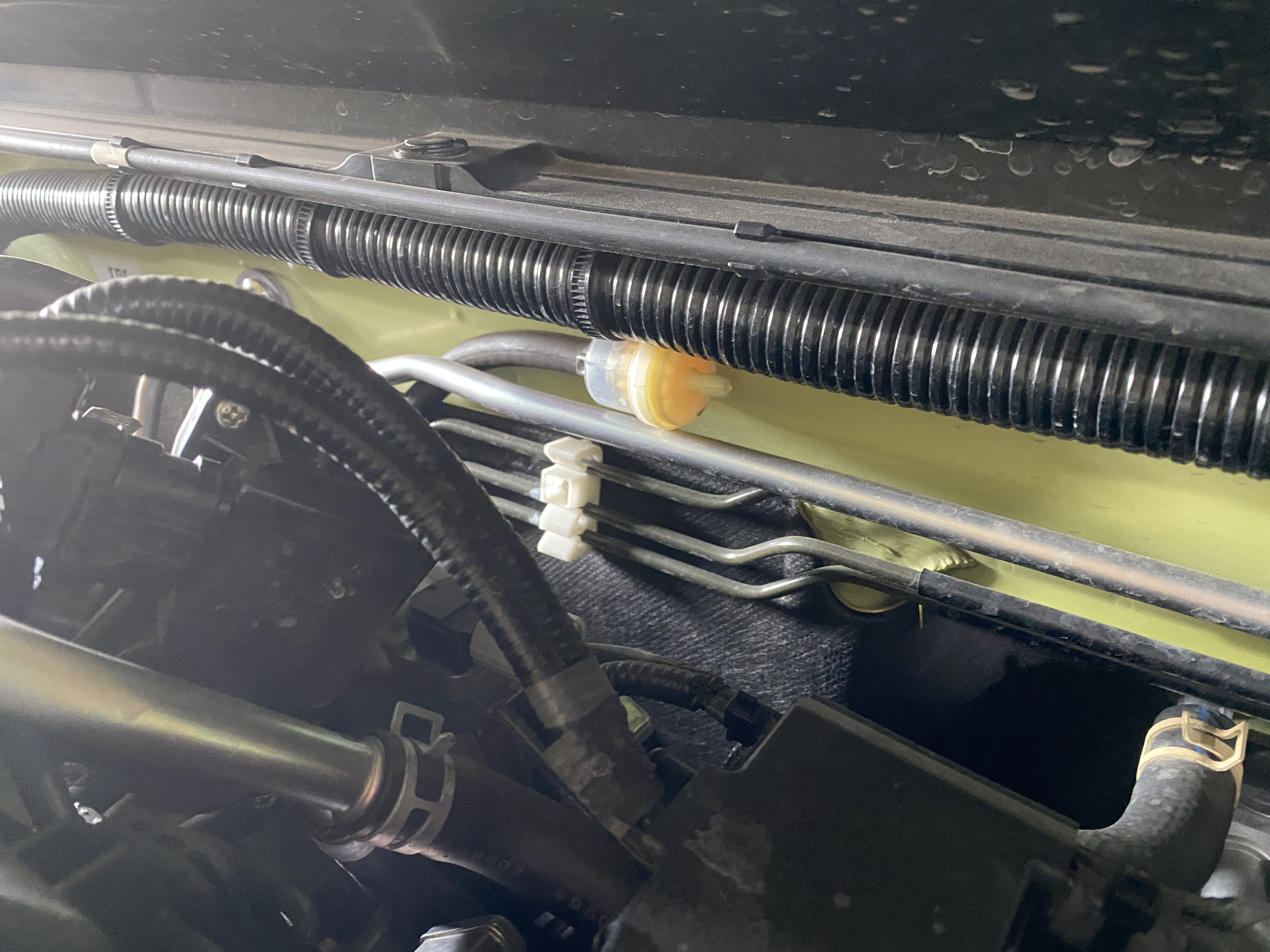

Купил угловые фитинги и сегодня вывел сапуны. Мастер который делал был очень доволен набором "под ARB" с Али, разве что угловых фитингов не хватает. Не стали выводить туда, куда вывели ребята из InfoCar, а нашли высокое место и ничего не надо было сверлить и ничего ничему не мешает, вот фото:

Спасибо за отчет, приехали тож шланги.

красота! но я всё же тупо не понимаю, чем шланг топливной магистрали , оконцованный миниатюрым чёрным топливным фильтром был бы хуже? Вид вполне даже *фирменный*. Не гламурно, но и не адский колхозинг. ;)

тут кому как - по мне колхоз не для этой машинки, а для Нивы и Уаза. Раз купил тачку за 2кк, то могу себе и китайский АРБ позволить)))

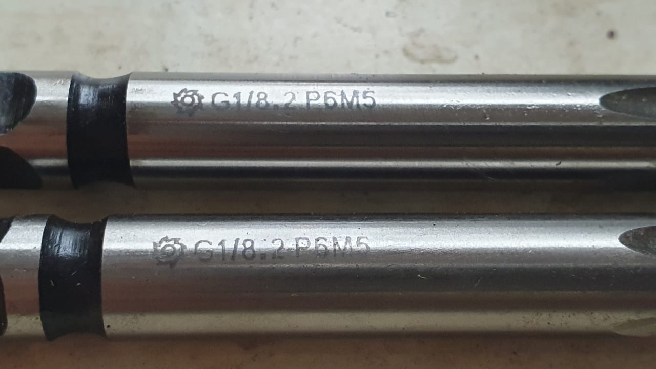

Установку выводов проводил в Клубном Джимни-Гараже в Краснодаре силами сверх опытного Джимнивода. Стружка при нарезке внутрь не попала, остальные подробности он сказал, что может рассказать лично, так что приезжайте к нему в Краснодар) Нарезали вот такими метчиками:

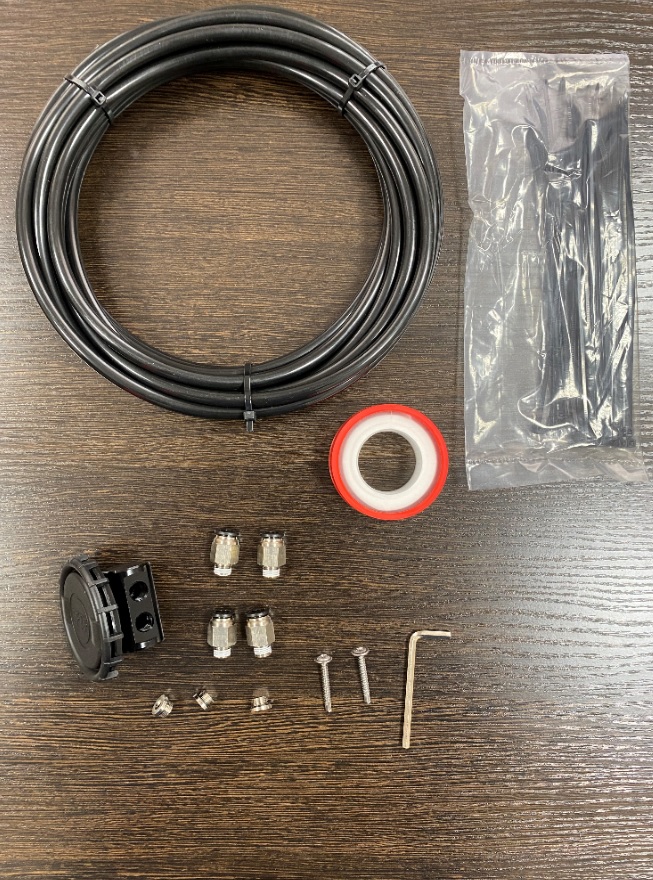

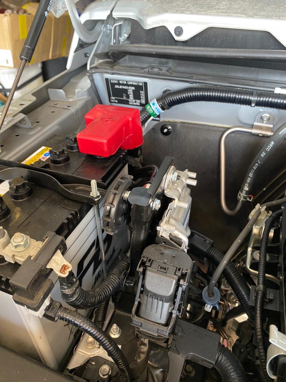

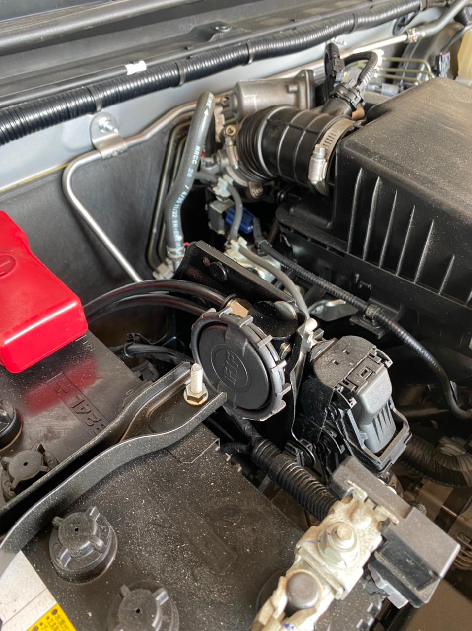

Поставил на мосты этот китайский наборчик. Всё несложно, нужно только приподнять на каких-то подставках, что бы подвеска провисла. Для большего доступа открутил передний правый аморт, это позволило еще ниже мост опустить. И с той же целью на заднем мосту отцепил тягу датчика положения кузова.
Несколько удивила пружинка под крышкой сапуна - просто волосинка. Под весом крышки почти полностью сжимается.
Отверстие в теле сапуна прямо один в один под метчик G1/8.
Пока поставил только на мосты. На раздатке на 10 см выше. Там посложней, раздатку "ронять" нужно будет. Но, по идее, тоже самостоятельно не сложно не торопясь. Для пущего фен-шуя попозже и туда поставлю.
