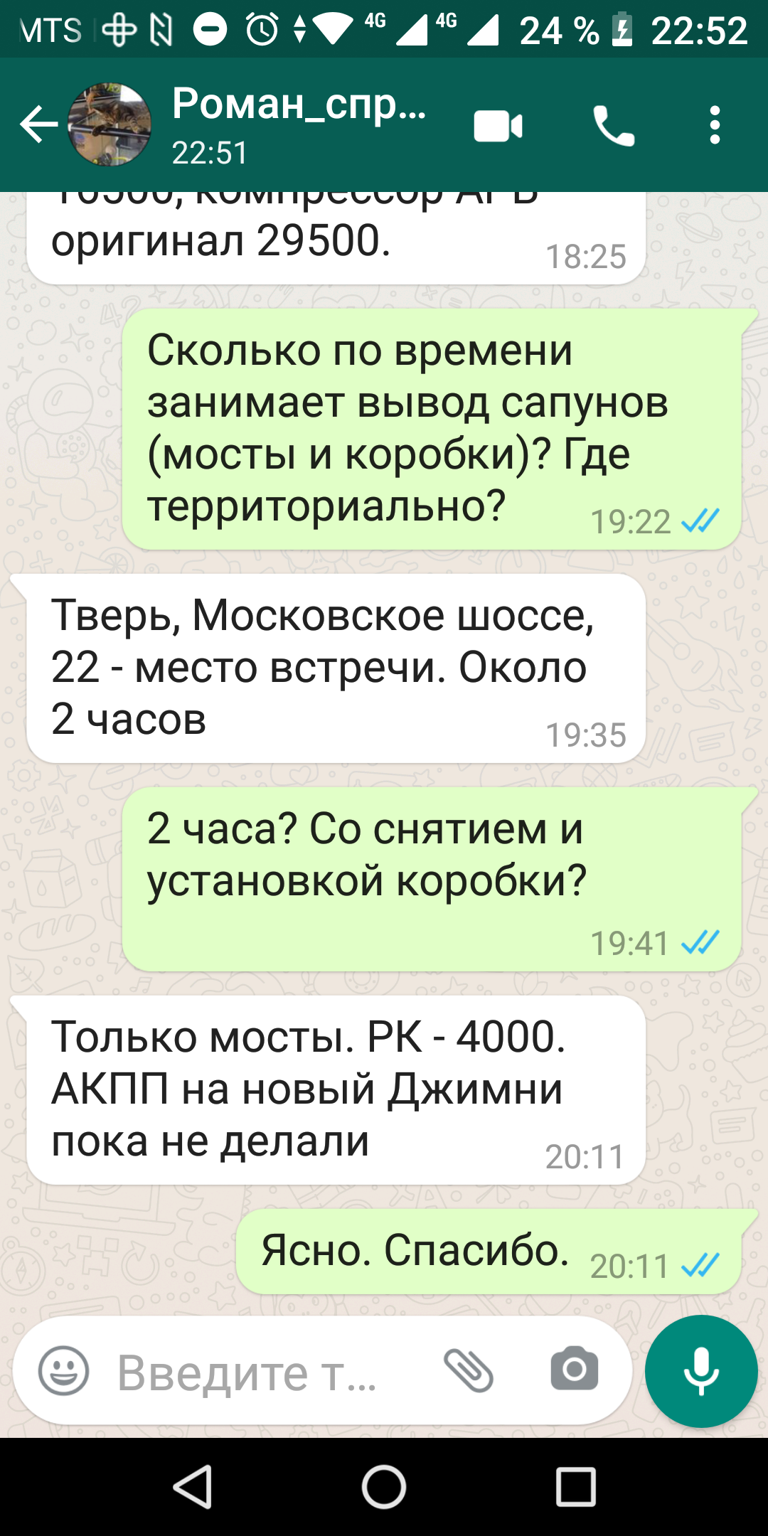

Ну вот в Краснодаре в Джимни гараже тоже никто не выводил из АКПП, только из мостов и РК, потому что АКПП выше всех и потому что минимум если прям побратски возьмут за снятие коробки от 10к - как-то уж очень дорого для вывода сапуна.

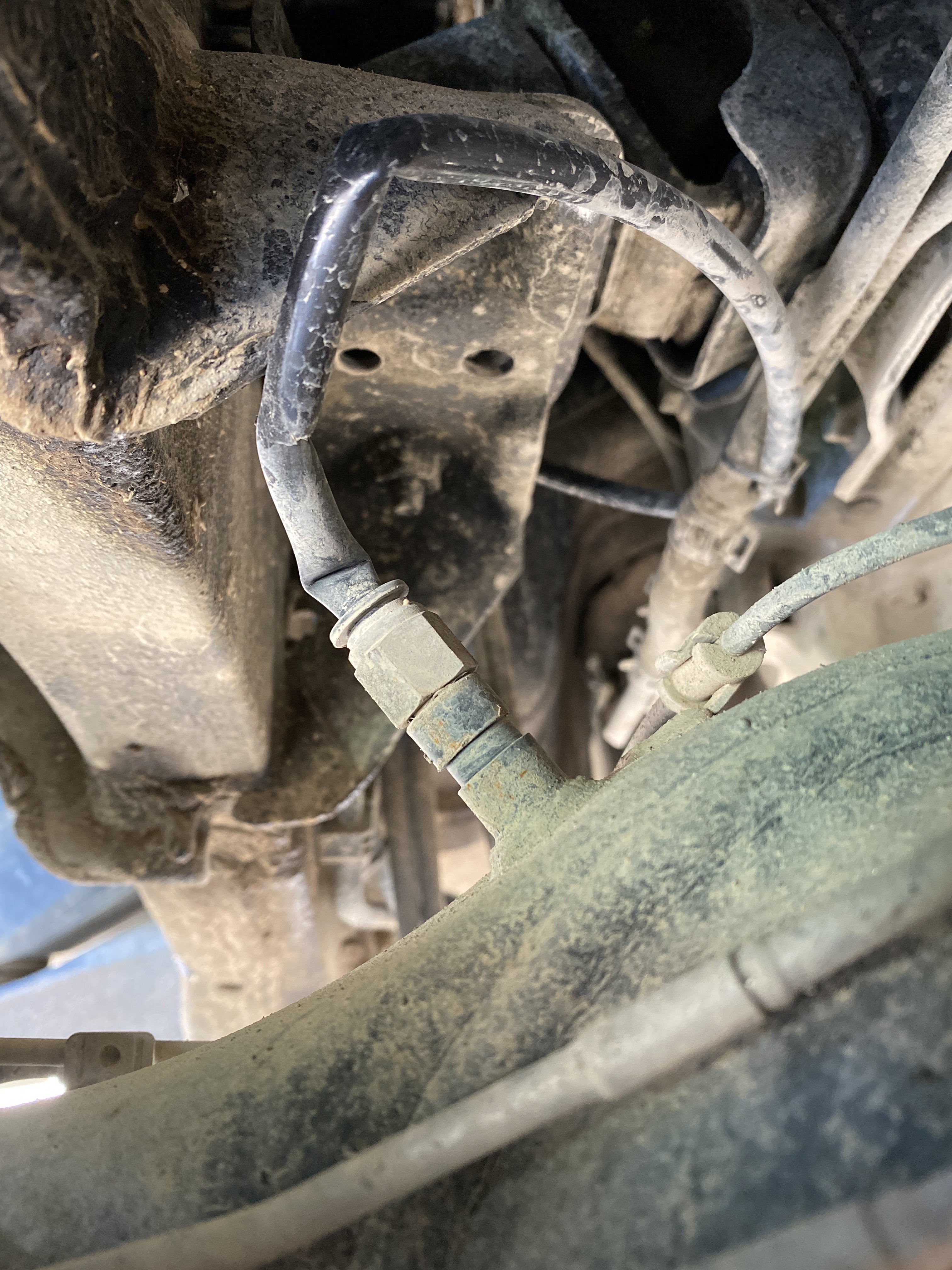

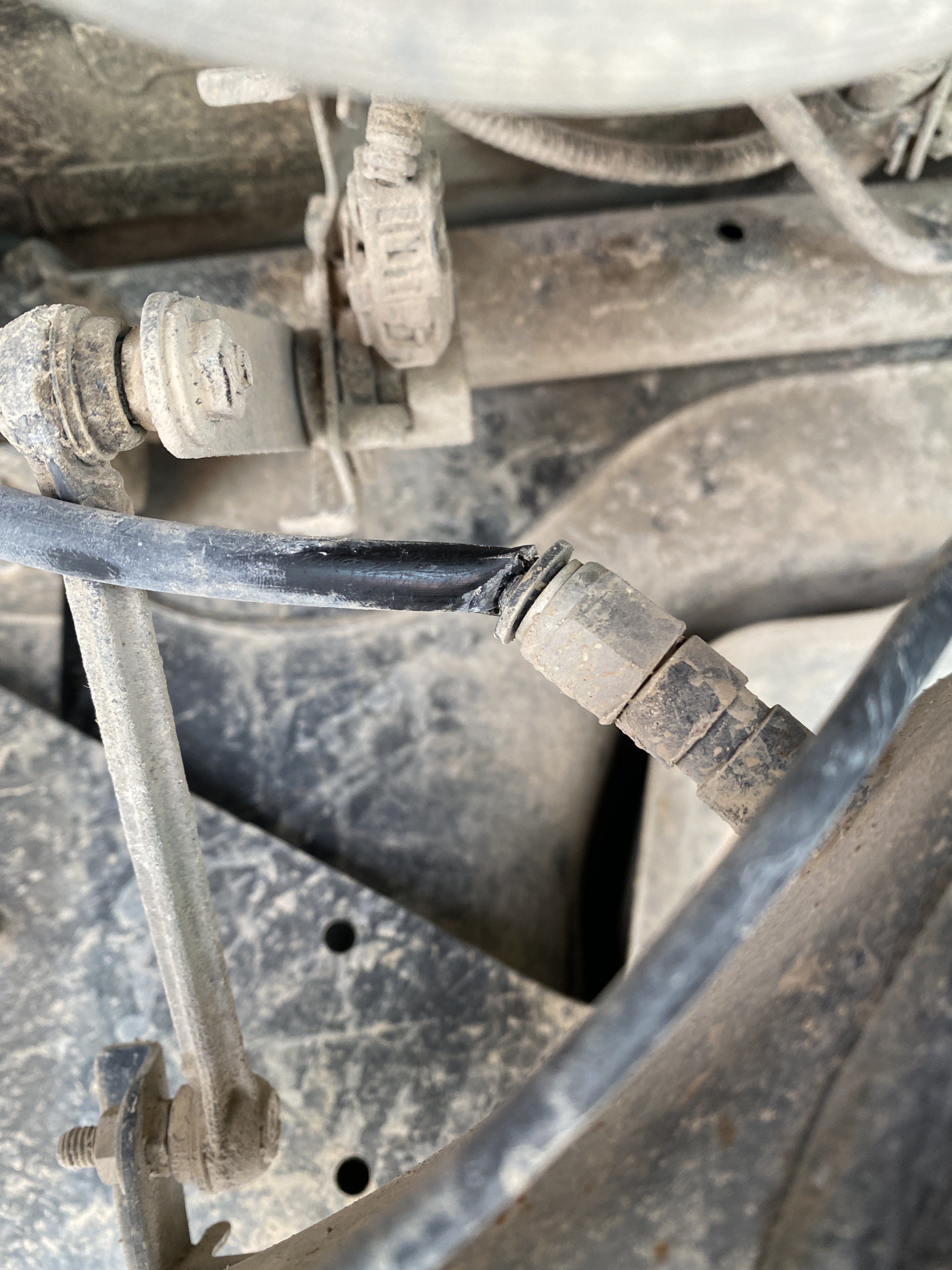

После 12.000км шланги из этого комплекта превратились в это, так что к покупке не рекомендую!
Кто знает классные шланги? Советуют Gates
У меня за 5000 км ничего подобного с ними не произошло, но я ставил угловые фитинги и, вероятно, за счёт этого нет таких перегибов, как на твоих, и шланги живут без нагрузки.

И, если я не ошибаюсь, вот это фото заднего моста и видно, что шланг кинули не подумав о том, что он будет тереться о систему коррекции уровня головного освещения:

Как ЭТО ещё 12 тыс отходило - удивительно. Кто ставил-то? Сам? Надо ж представлять просто, что будет происходить с трубками при игре подвески. С угловыми фитингами радиус изгиба огромен и ни фига с ними не случится. А здесь... Правильно сказано про фото выше. На втором фото трубка при сжатии подвески упирается в раму. Тут три км по ухабистой дороге хватит, что б ее угандошить.

Если с АКПП то это невероятно долго и достаточно сложно. Тут бы хотя бы решиться вывести из РК сапун...
