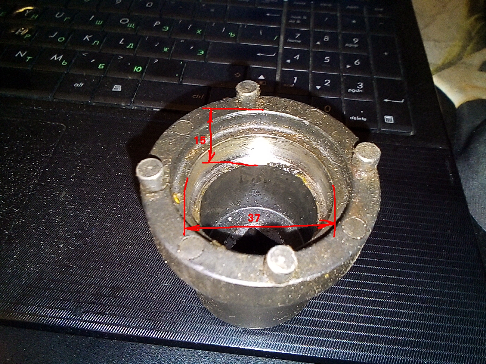

Добрый вечер,подскажите а ключ ступичный гайки от Сузуки Джимми подходит к нашей гранд витара,а то есть возможность воспользоваться но не знаю подходит или нет, большое спасибо!!!
нет ,его надо протачивать .
Sewa
6 Июнь 2006
1,790
226
Москва ,СВАО
А протачивать в какой части?
если не ошибаюсь ,то надо увеличить диаметр вн. отв .
проточить на глубину мм 10
давно делал ,могу вечером поискать ключ и дать размеры ...
Будет очень хорошо если будут размеры, спасибо большое!!!
