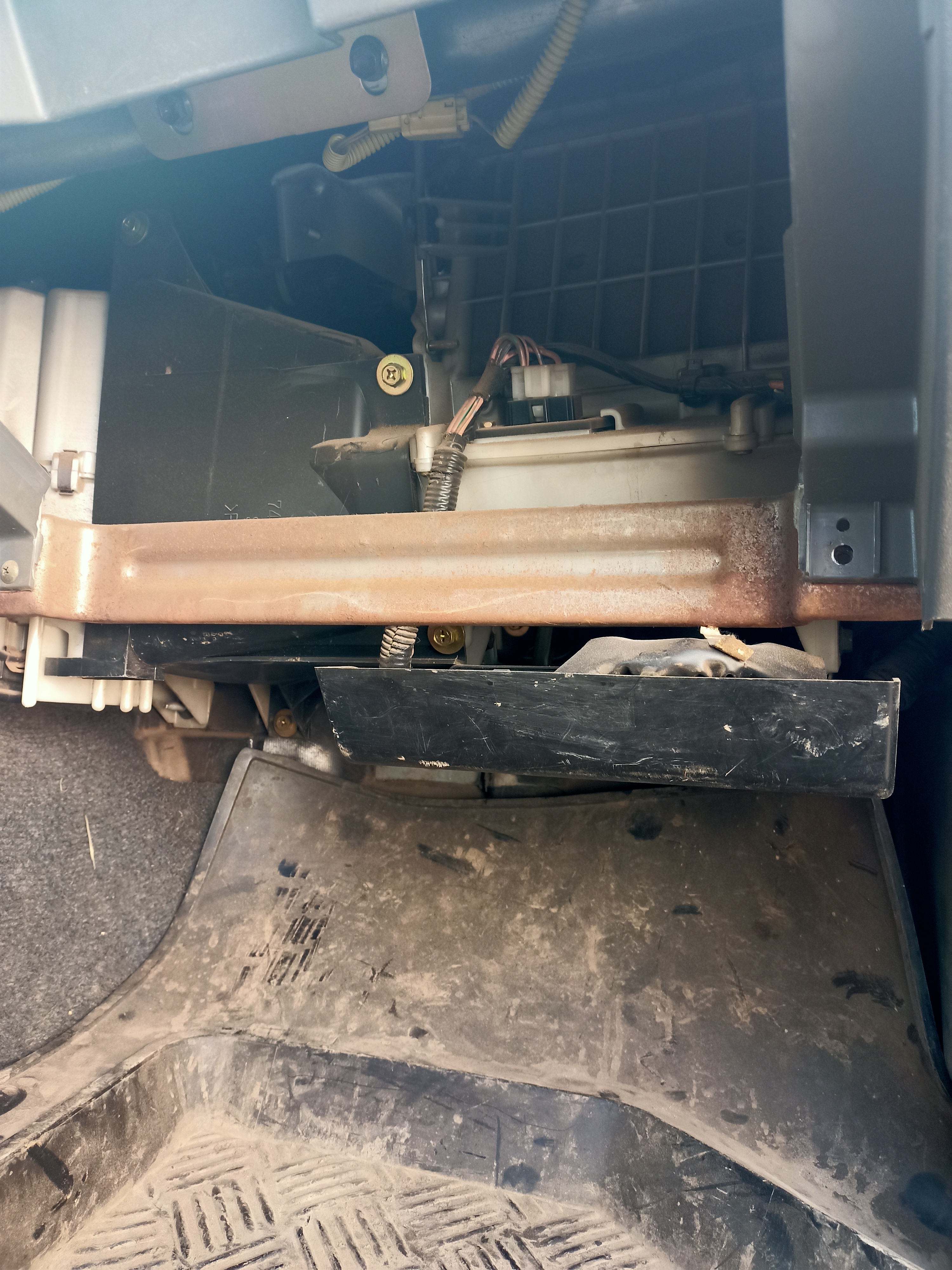

Сузуки гранд витара 1,6л.
коротыш
Где конкретно, фото есть?
Фото не сделал,если смогу завтра сделаю,просто смотрел по этому поводу видео как меняют фильтр,снимают планку там фильтр из двух частей а у меня нет никакой планки!?
Сборка чья? Канада или Япония?
Ссылку на видео можно?

бывают варианты вообще без фильтра .
от чего это зависит ,я не знаю...

Это у меня,фильтра просто нет,кажется есть комплектации без фильтра!

Значит комплектация без салонного фильтра. Не встречал таких.

Понятно,точнее не очень,это как я понимаю вся пыль и грязь попадает на радиатор печки, правильно?

Именно, иначе никак.
